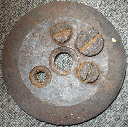

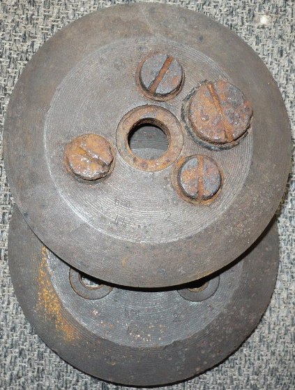

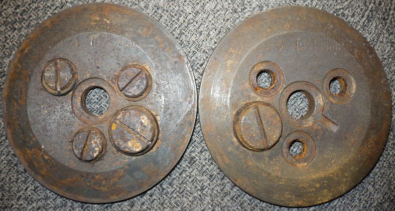

    Привет ребята!
    Для анализа решили тут пособирать клейма крышек этой самой "лягухи" с привязкой к местности. Кто знает, может что-то интересное и вылезет. Да, сейчас уже собрана немаленькая база, но решили поискать пошире, и с привязкой к географии. Сводные данные опубликованы.
    Что нужно:
    — ваши фото крышек с читаемыми клеймами (важно: не из Интернет — из личной коллекции, находок, редких мест). Внимание — клейма могут быть также изнутри крышки, а также "перебитые" - признак переснаряжения. Это всё нужно;
    — текстовая расшифровка клейма;
    — место находки (район\область).
    Пример требуемых фотографий, и что получается сейчас — ниже:

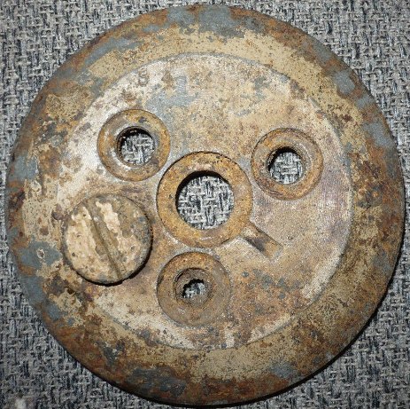

    Приветствую!

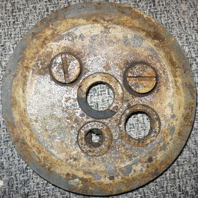

    .....изнутри гляну позже,пока что это..(ещё одна "ванну принимает,выставлю позже

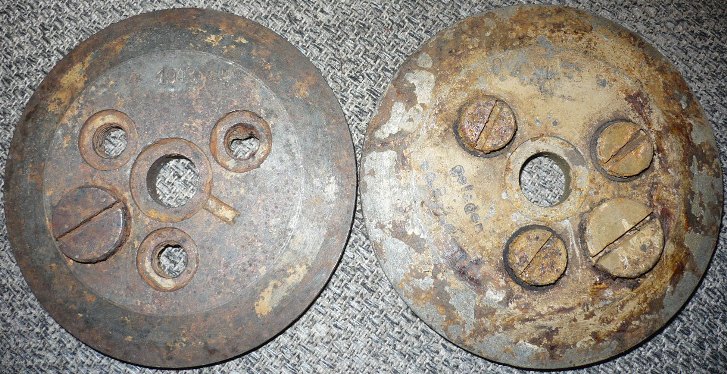

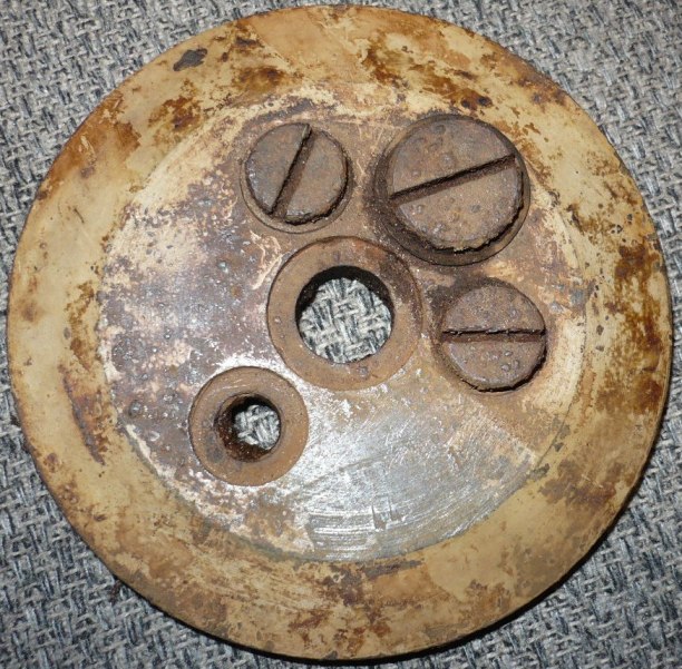

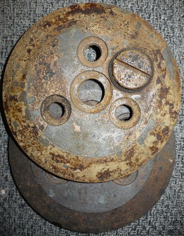

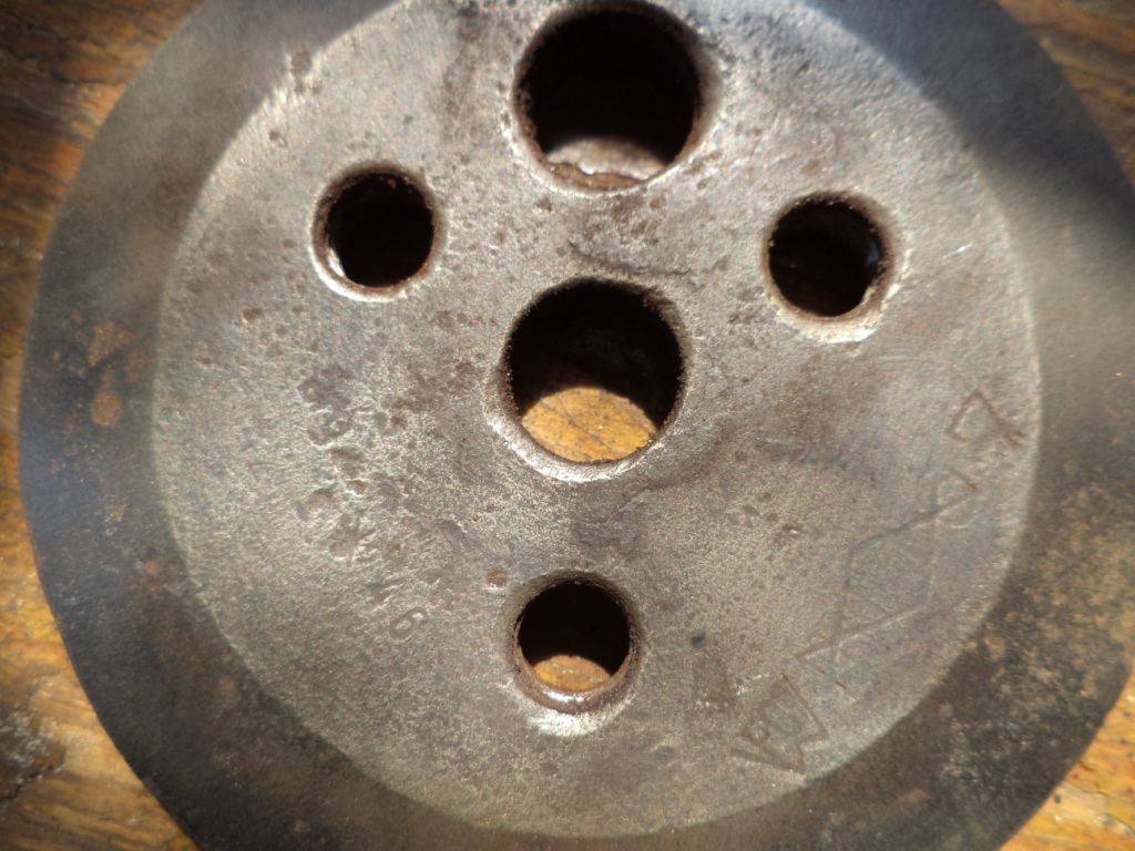

    Вот что есть перекрас надпись белой краской как на оригинале была, курица новодел тоже остальное родное была поднята в Воронежской обл Россошанский район.
    viking38, Мутаген та C00Lib1N подобається це.

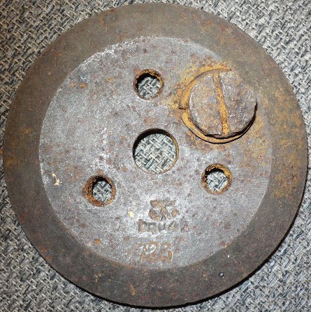

  4. ANENERBO
    ANENERBO Stabsfeldwebel
    2.626
    UKRAINE

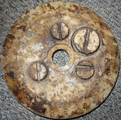

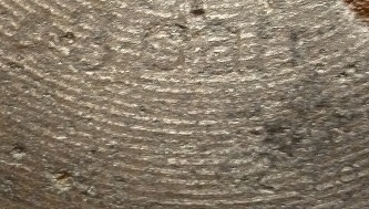

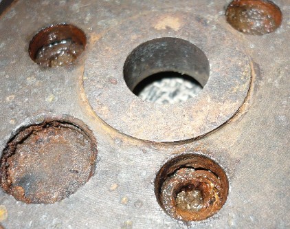

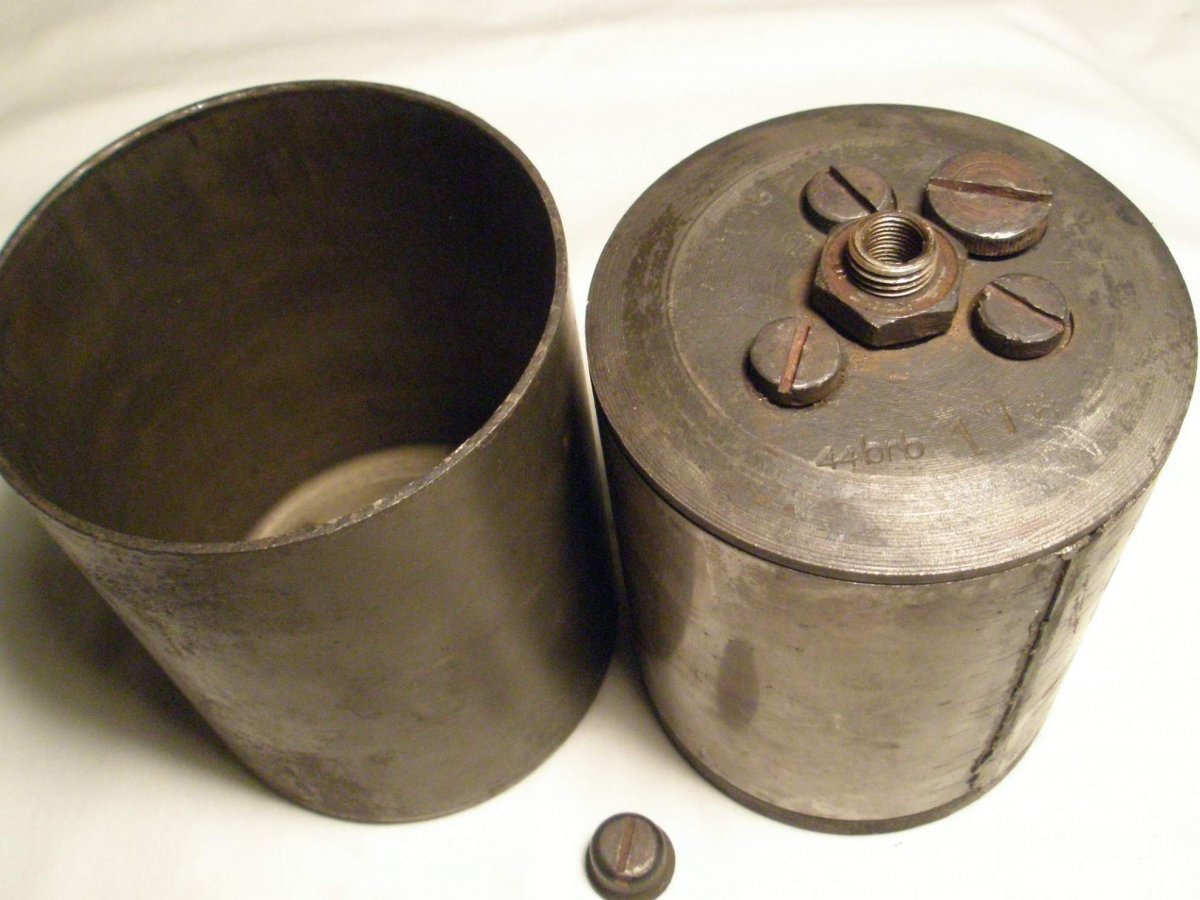

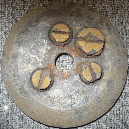

    ...крутил, вертел, подбрасывал- нашёл только это, одно клеймо..:
    Полтавская об-сть.

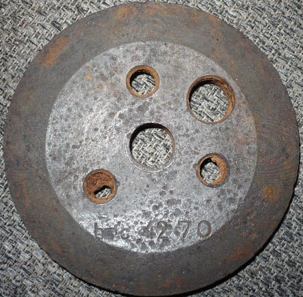

  8. genfedotov
    genfedotov Stabsgefreiter
    506
    Россия
    Псковская обл.,
    Опочецкий р-н,
    берега речки Кудка.
    (Если еще актуально, буду выкладывать по мере чистки от ржавчины)
    №1
    №2
    №3
  9. genfedotov
    506
    Россия
    №4
    Возможно клеймо было больше, но очень плохо проштамповалось.
    Остались только:
    44 1
    №5
    to be continued..

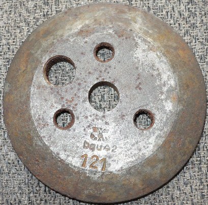

  10. genfedotov
    506
    Россия

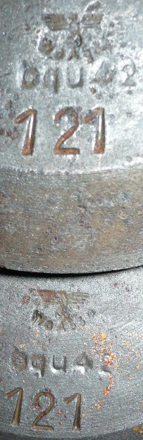

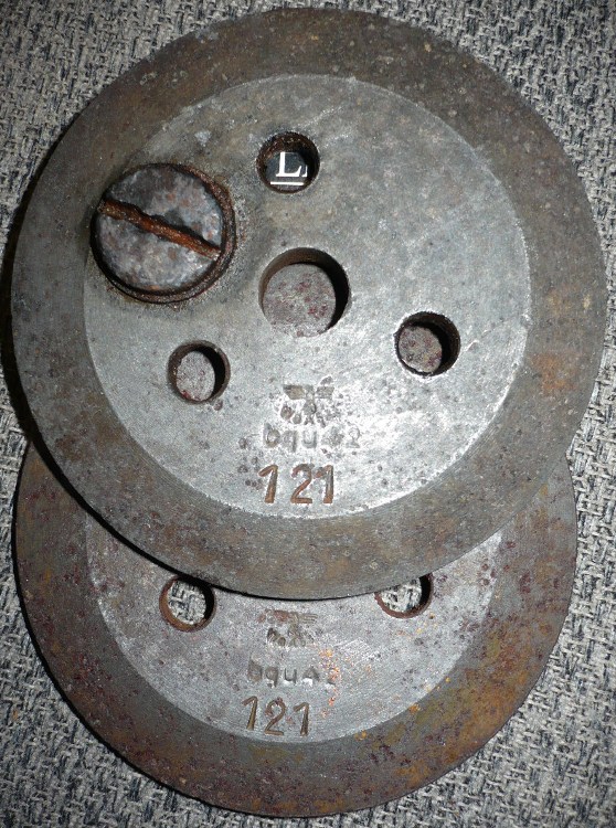

    №№ 6,7
    WaA533
    bqu42
    121

  11. genfedotov
    506
    Россия
    №8

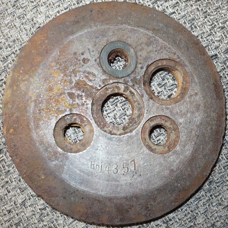

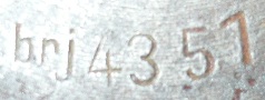

    brj43 51

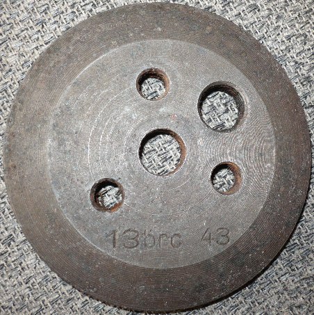

    №9

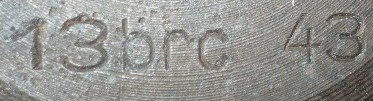

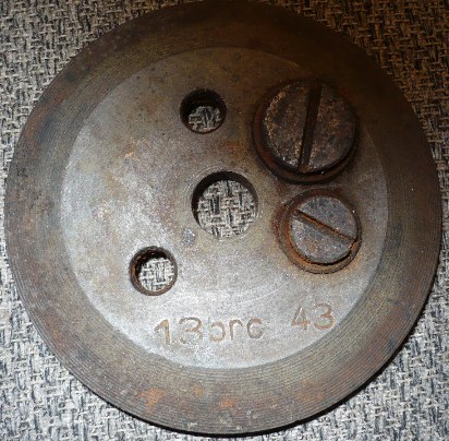

    13brc 43
    viking38, Мутаген, C00Lib1N та ще 1-му подобається це.

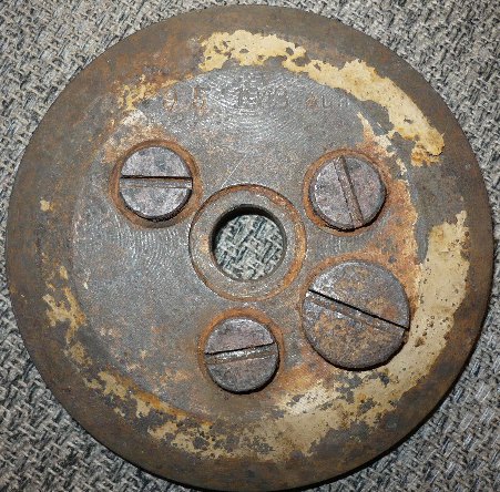

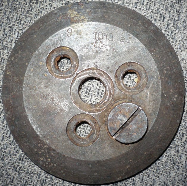

    9 4 1943 aur

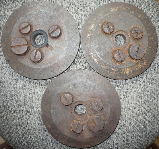

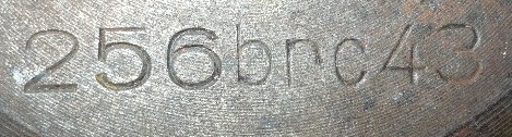

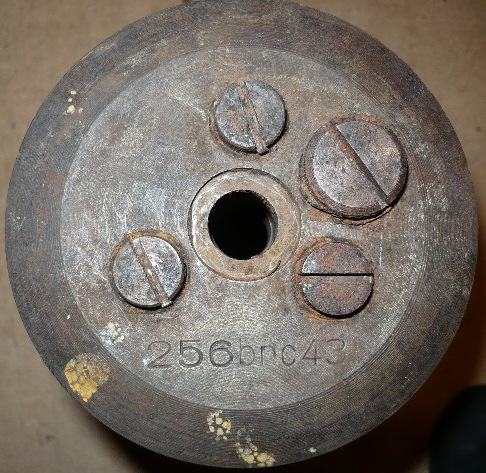

    №13 ( такая как №3)
    256brc43

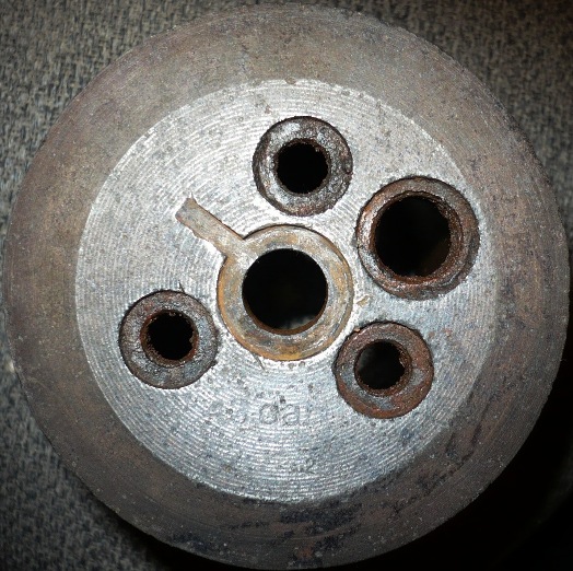

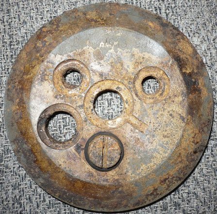

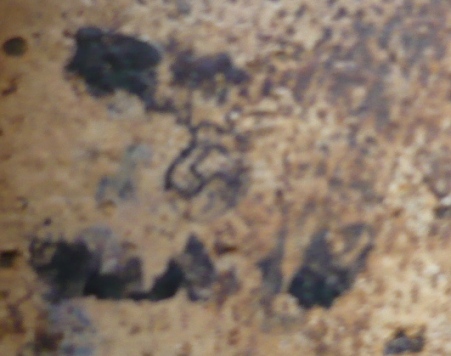

    Думал на сегодня закончить, но на "безнадежной" крышке разглядел остатки маркировки.
    №14
    43 dar (или 43 dah , или 43 dan) возможно какого-то варианта производителя не было.
    258

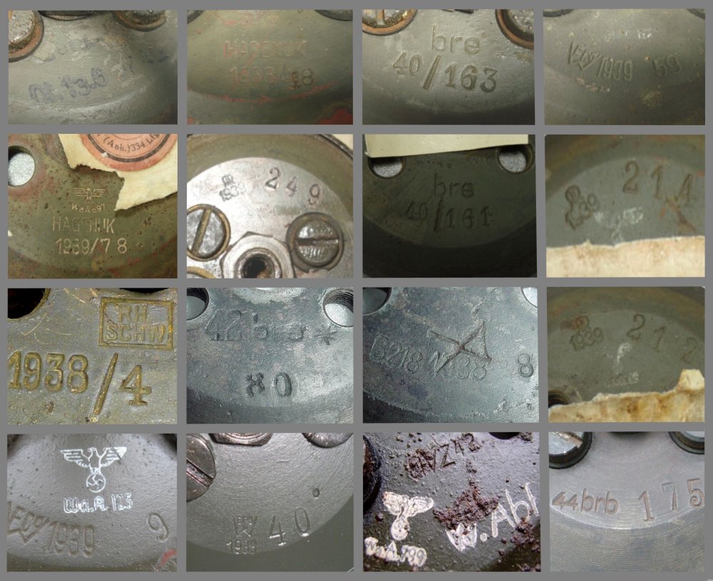

  14. Дервиш
    Дервиш General-major

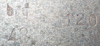

    5.428

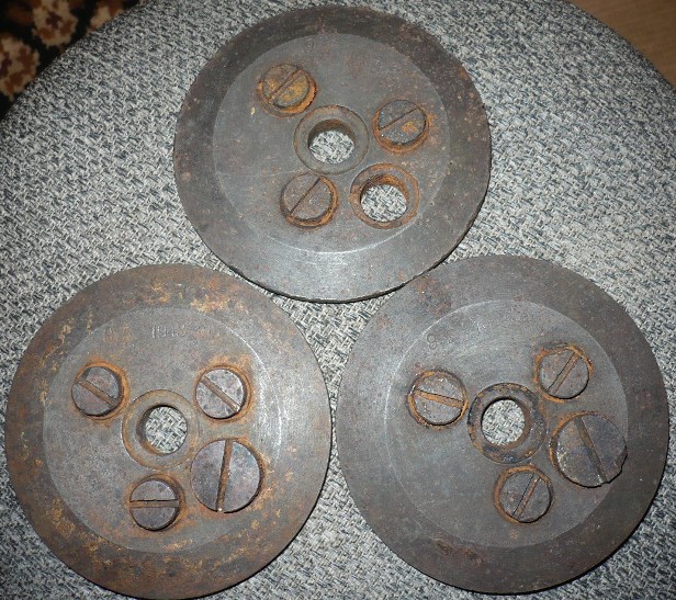

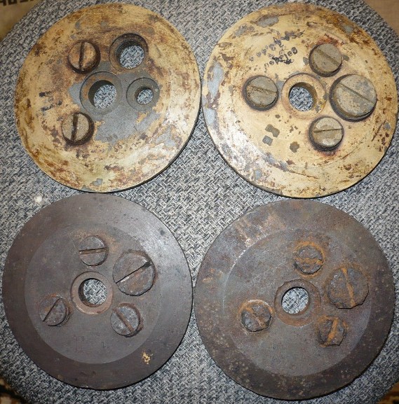

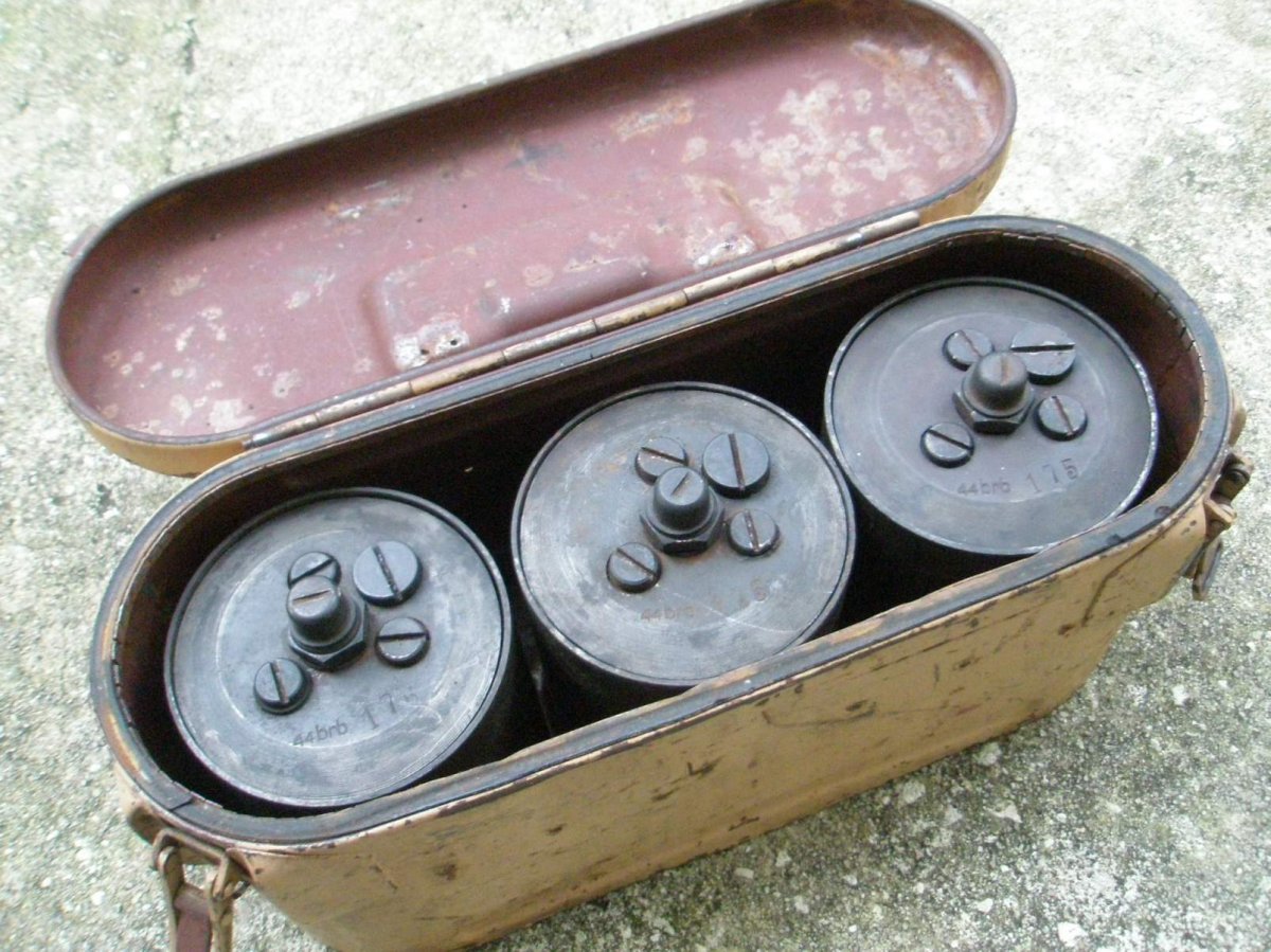

    А вот такие фото клейм я нашел в инете и "кейсик" на три лягухи. Спасибо авторам фото.

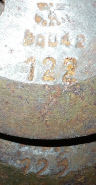

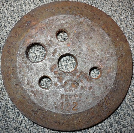

  15. genfedotov
    506
    Россия
    №15
    WaA533
    bqu42
    122
    №16
    WaA533
    bqu42
    122

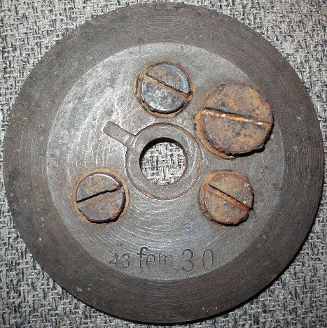

    №18
    43 fem 30

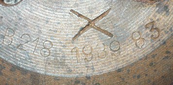

    №19
    X
    B218 1939 83
    42bre
    59 *

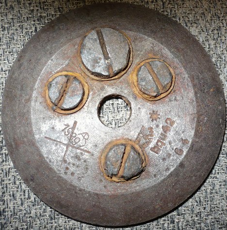

    X
    AR
    1939/5
    WaA533 *
    bqu42
    64

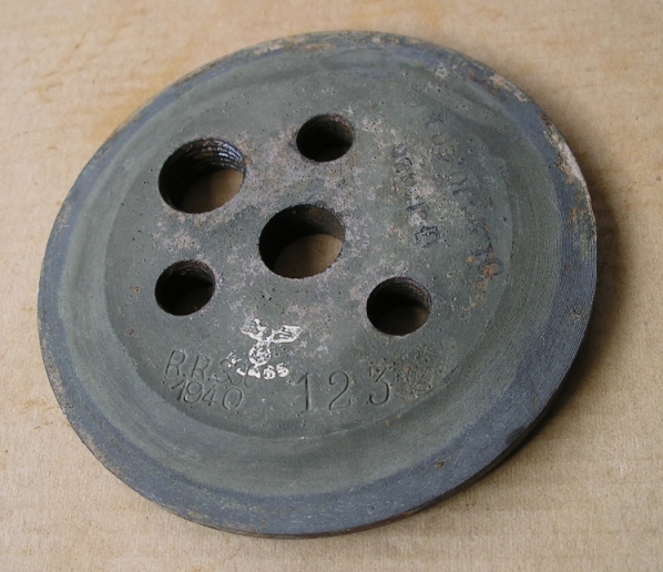

    Сначала исправления:
    №16
    WaA533
    bqu42
    123

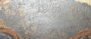

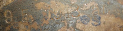

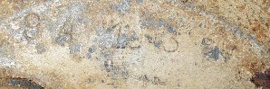

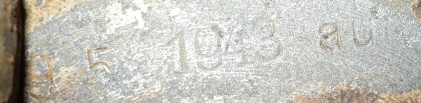

    № 23,24,25,26
    9 5 1943 auh (возможно- aur или aun)
    № 27

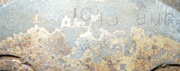

    9 4 1943 auh ( смотри № 23-26)

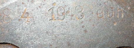

    № 28
    8 4 1943 auh ( смотри № 23-27)

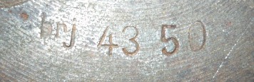

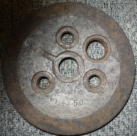

    № 31

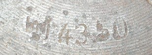

    brj 43 50

    № 36
    такая же как №9
    13brc 43

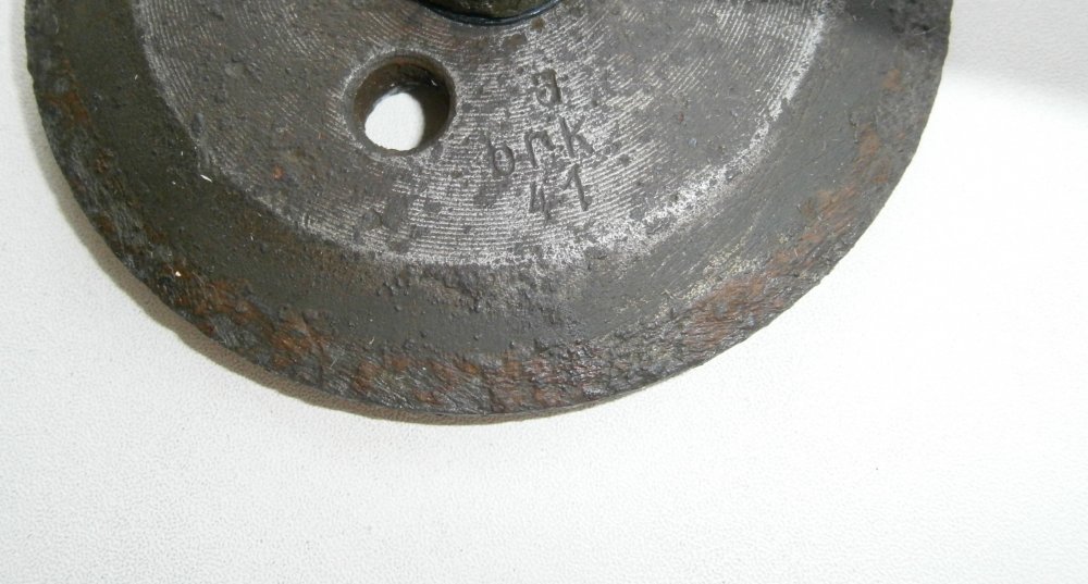

    № 38

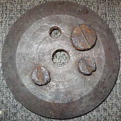

    brk43 18

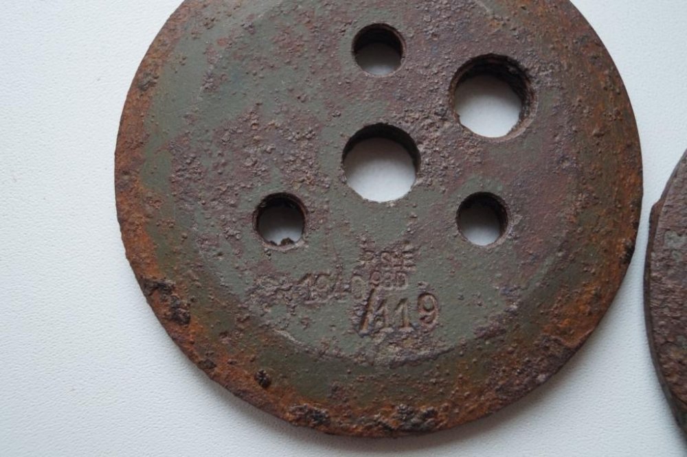

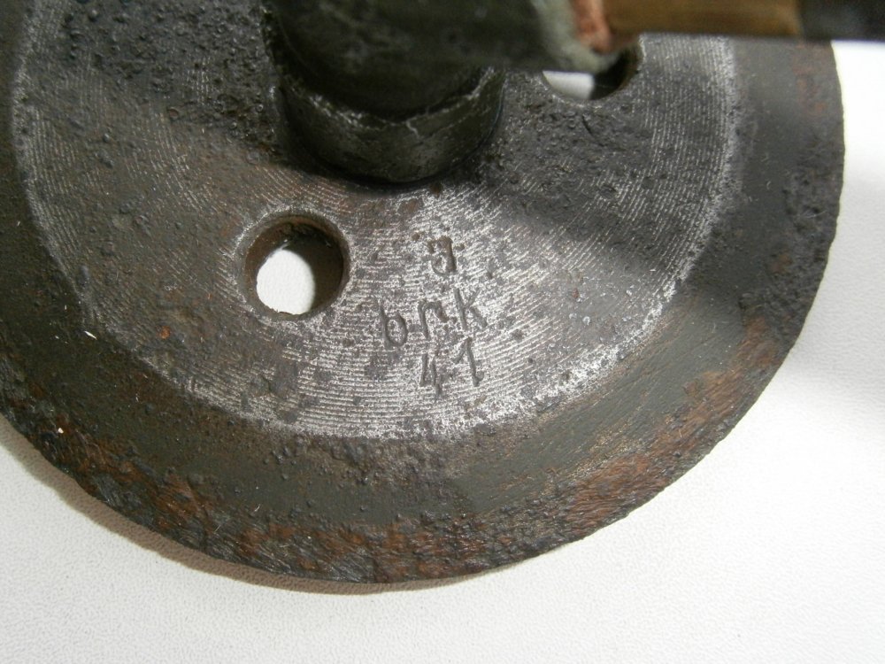

    Добавлю и я,из тех,что остались.Харьковская обл.
    Мутаген, Дервиш, C00Lib1N та ще 1-му подобається це.

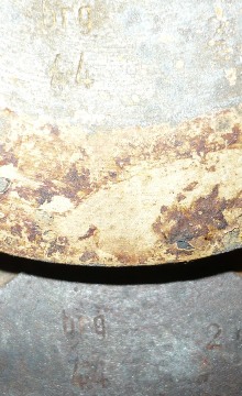

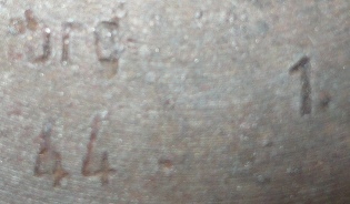

    brg
    44

    44

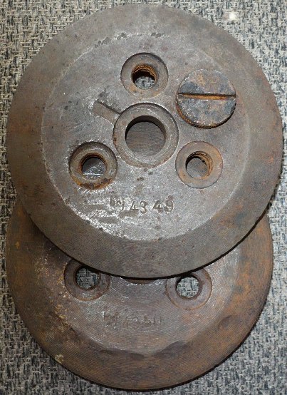

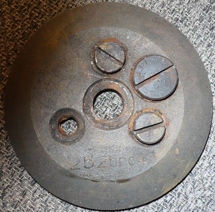

    № 49

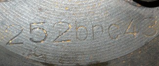

    252brc43

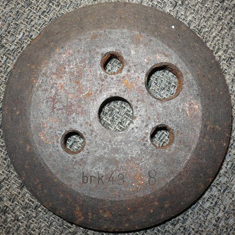

    № 50
    brk43 8

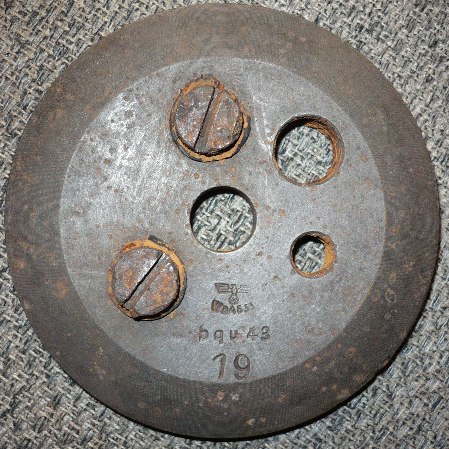

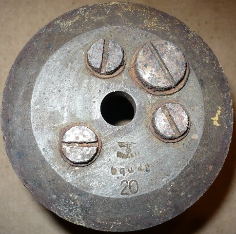

    № 51
    WaA533
    bqu 43
    19

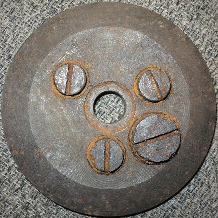

    № 53 (см. № 28, 45. 46 ) 84 1943 auh ,
    № 54 ( см. №10,27,35, 47 ) 94 1943 auh ,
    № 55 (см. № 23-26, 32-34, 48 ) 95 1943 auh.

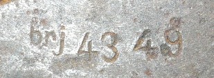

    № 60 новый brj43 49
    № 61 (см. № 31) brj43 50

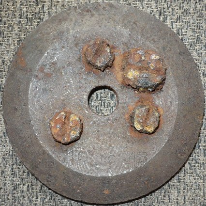

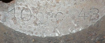

    № 62 новый
    10brc 43

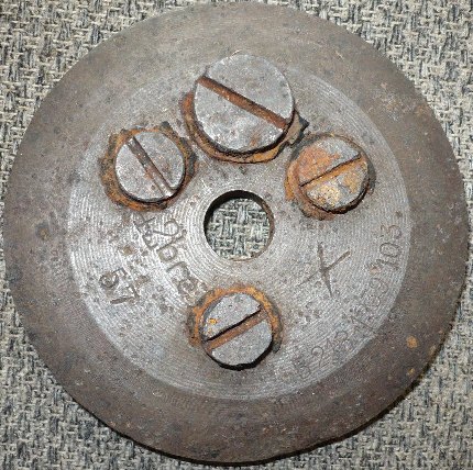

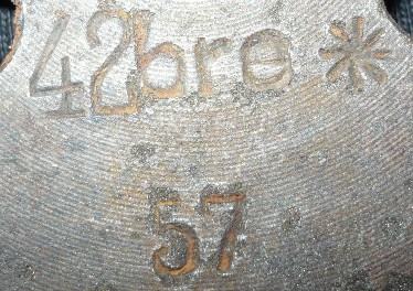

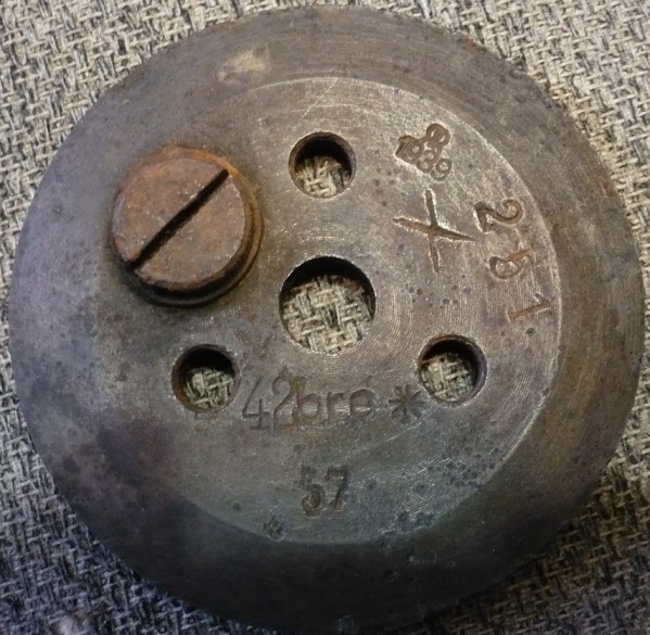

    № 63 новый

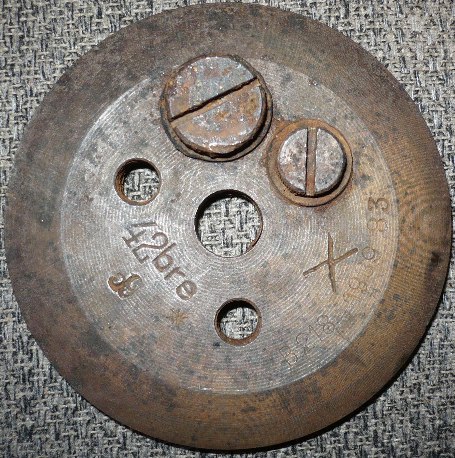

    X
    B218 1939 103
    42bre
    57 *

    Повторы:
    № 64 (см. № 28, 45, 46, 53 ) 84 1943 auh ,
    № 65 ( см. №10,27,35, 47, 54 ) 94 1943 auh.
    № 66, 67, 68 (см. № 23-26, 32-34, 48, 55 ) 95 1943 auh.
