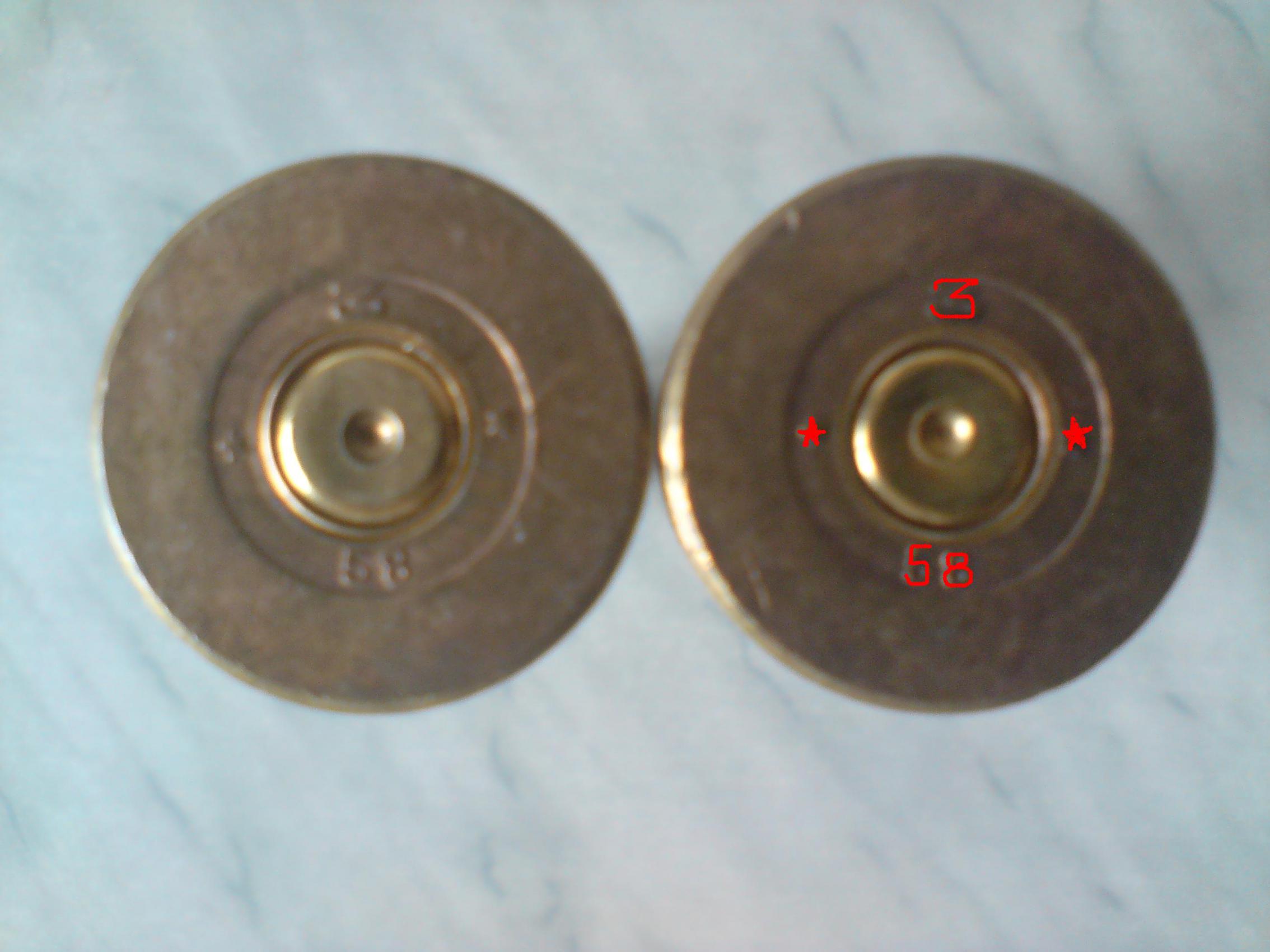

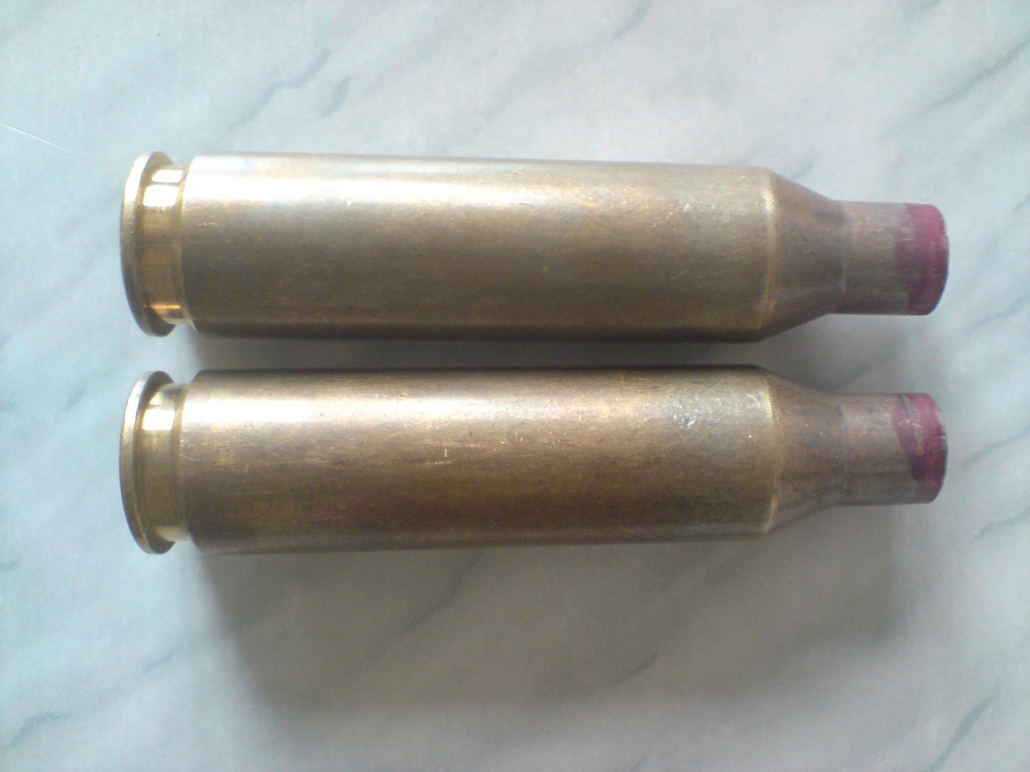

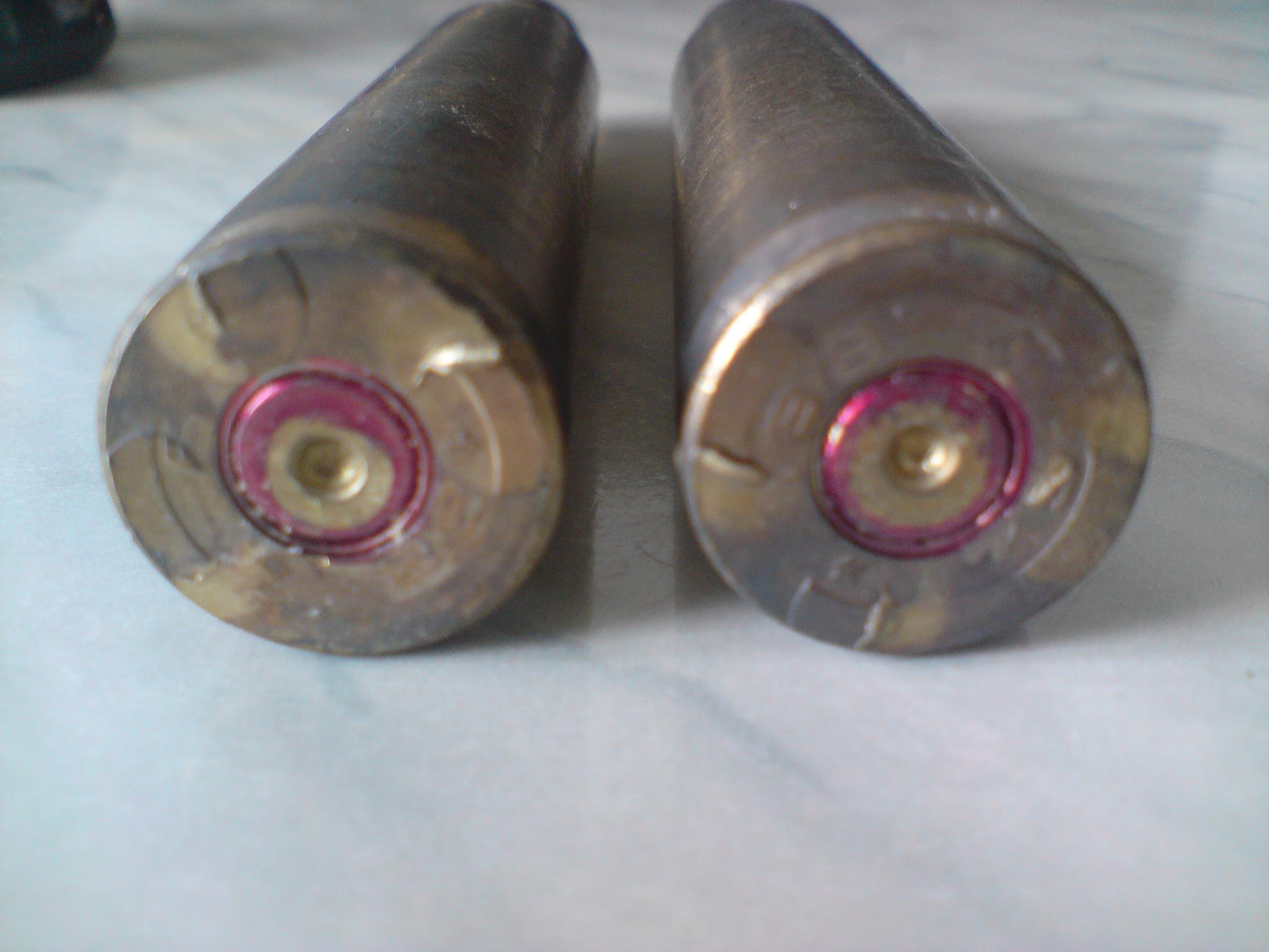

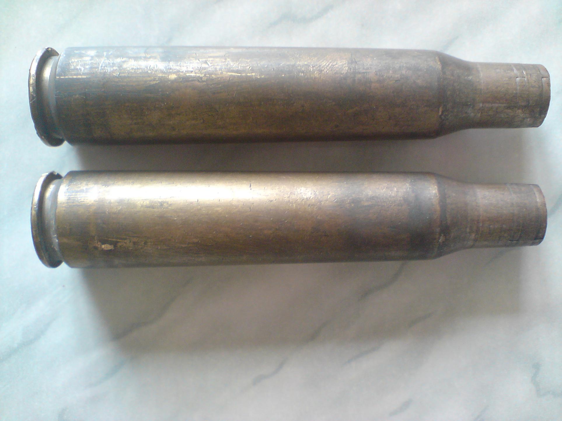

    здравствуйте! на днях пополнил свою коллекцию.
    но есть несколько не понятных для меня моментов:(
    1) на гильзах 14,5 мм имеются остатки красного лака на обычных бронебойных такого лака я не видел....
    2) на гильзах 12,7 мм на донной части имеются деформации.
    комрады! помогите определить с чего стреляли 12,7 и какой вид пули использовался в 14,5 мм:) п.с. если есть ссылки по этим патронам скиньте пожалуйста т.к. в крупнокалиберных я плохо пока что понимаю.:)

    14,5-мм - отстрел КПВТ (кликабельно).
    12,7-мм - отстрел ДШК. Вмятины от выбрасывателя, зазубрина от отражателя. В этом отличие от гильз, стреляных из "Утёса".
    PS: читать на досуге "Краткий справочник по патронам стрелкового оружия Красной Армии калибра 7,62, 12,7 и 14,5 мм".
    Качать отсюда: http://bdsa.ru/index.php?option=com_content&task=view&id=145&Itemid=30

    12,7-мм - отстрел ДШК. Вмятины от выбрасывателя.
    дело в том, что это современный отстрел 2-3 недельной давности и ДШК мне кажется давно с вооружения списали... или я ошибаюсь? :)
