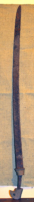

    Господа! :smile_6: Наставьте на оптимальный путь восстановления копаного клинка (в данном случае, шашка), у которого (еще не чистил, но вероятнее всего) будет "пила" на лезвии? Если сварка, то какая? Пайка может быть?
    Интересен практический опыт, у кого есть.
    Заранее благодарствую.

    Если не сильная "пила" на клинке...можно просто немножко сточить на станке...и потом подточить...В принципе видно особо не будет..Ну это если не сильные зубы получились...
    Вываривать клин - долго и геморрно...Результат - он будет красивым, но металл отпустится... Если раковины не глубокие, то лучше "фрезануть" грубым кругом, а потом полирануть резиновым..Раковины конечно глубокие останутся, но вид клинка меняется в лучшую сторону

    На поверку оказалась кавалерийская ком. нач. состава образца 1927 года - это если верить Лейбштандарту.
