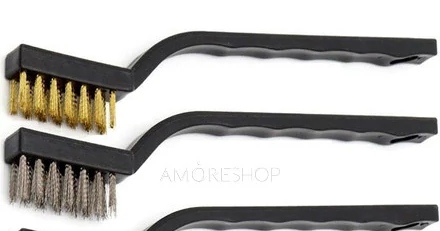

    Ви думаєте я не чистив лимонкою і не гасив содою?
    Щіточку в руки і арбайтен! :D
