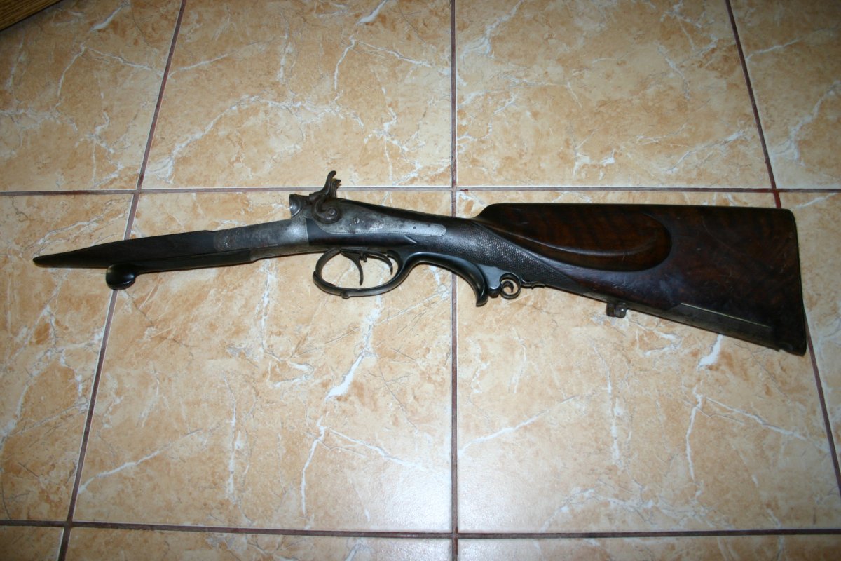

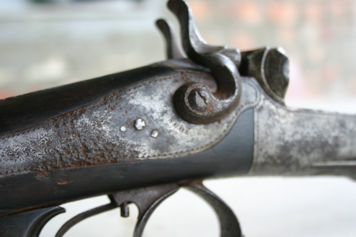

    Вот нашли на чердаке , без стволов , год выпуска неизвестен.
    Под одним курком написано Зауэр , под вторым Зуль.
    На металической части цевья номер 383 , больше ничего не нашол.
    В прикладе 4 ре ячейки под гильзы 32 калибра латунь.
    Прошу знающих людей подсказать какого года предмет , можно ли
    приобрести стволики ? Всё взводится счёлкает , без каких либо люфтов.
    В руках кажется что это женское или детское ружьё , уж очень лёгкое и изящьное.
    С ув. Евгений

    Приобрести именно такие Стволы , это вряд ли , Детально выверните чердак да и хату тоже , если найдёте блок стволов , будет Вам счастье , судя по исполнению приклада, и подствольному рычагу запирания , на мой взгляд , Ружьецо не простое . Удачи в поисках!:beer:

    Подозреваю, что сие мог быть нарезной штуцер. Отсюда и малый калибр, и хорошо спрятанные стволы.

    По опросу соседей, выяснилось что в доме жил дед ,у которого было ружьё *иномарка* в 60 е годы на охоте случился казус , то ли снега черпнул, то ли грязи , в общем разорвало один ствол. Дед отдал какому то мастеру, и с концами , стволов больше никто и не видел.

    У вас немецкое ружье системы Лефоше под патрон центрального боя. Калибр определите по диаметру ячеек для патронов в ложе. Сохран очень не плохой, судя по фото все родное. Недавно довелось держать такое ружье в руках, колодка и ложе убиты полностью а стволы в довольно не плохом сохране, так что стволы можно подыскать. Ружье не является уникальным,так как система Лефоше в свое время использовалась очень широко и масово, но безусловно это раритет. С ув.

    Предполагаю, что Ружьё системы Лефоше фирмы «Joh. Springer, vorm. Mathias Novotny»

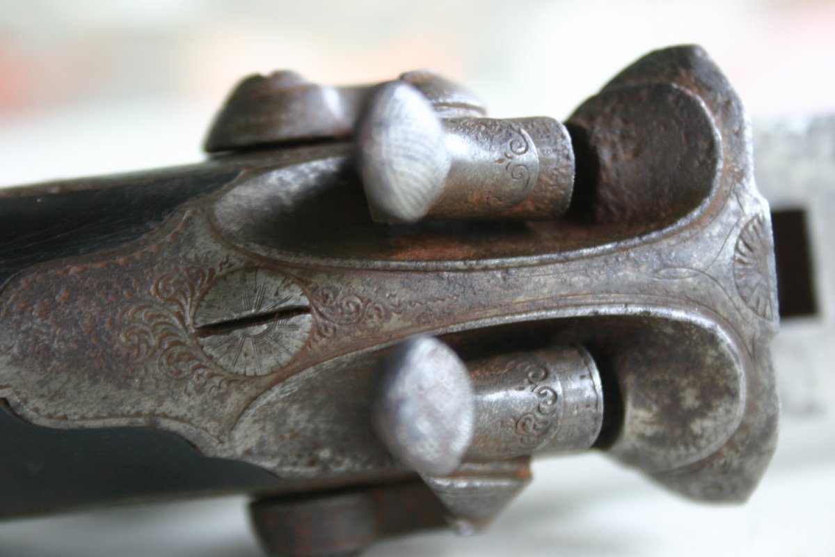

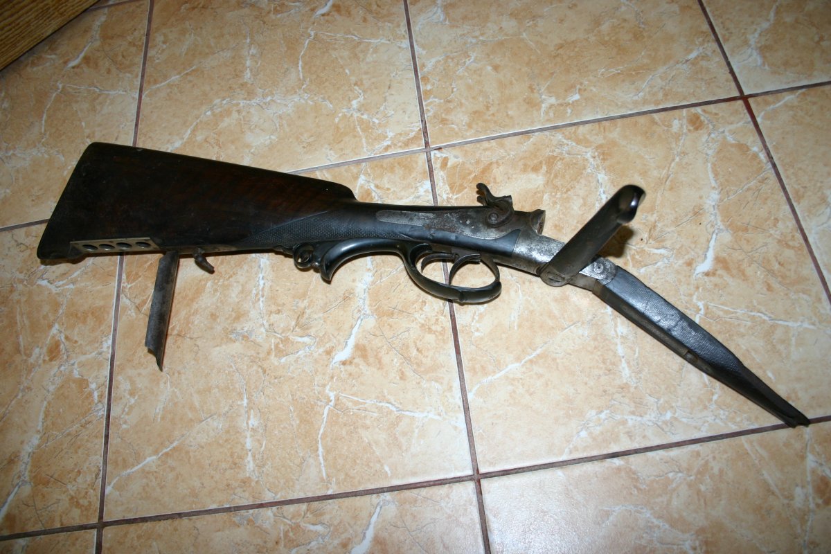

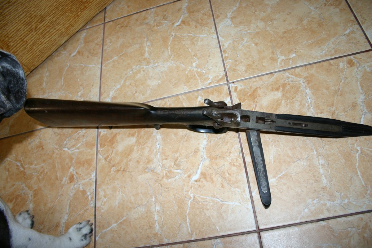

    Вот сделал фото ,по подробнее , надеюсь узнать больше о данной модели.

    1860-1900 Зауэр и Син,Зуль, Система Лефоше, зауер с лефоше недолго работал...

    На вашем ружье регулировались усилия спуска курков, так что вполне это мог быть штуцер, то есть стволы могли быть нарезными или свеловка "парадокс" . Обратите внимание на отпечатки казенного среза на лбу колодки, бросается в глаза очень большая толщина казенного среза стволов, что вместе с "шнеллером" никак не свойственно гладким стволам. Очевидно. что стволы в казенном срезе были гранеными, лоб колодки на фото граненый. Нужны размеры ячеек по запасные патроны,это тоже внесло бы ясность в данный вопрос. Я думаю штуцер. С ув.

    +100 может и штучер, посмотрел много фото Лефоше, так вот вензель скобы спусковых крючков один в один с фото, только есть одно но, все фото Лефоше с шпилечным патроном, берем во внемание что переход от шпилечного патрона был в 60 годах 19 века... как то так

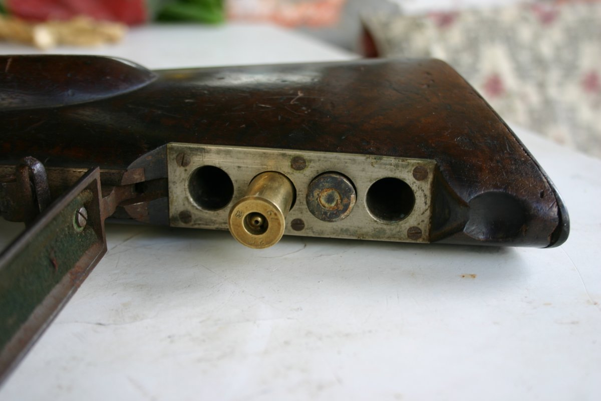

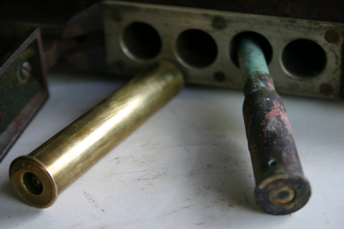

    День добрый всем форумчанам.
    Вот сделал фото с гильзой 32 калибра и манлихеровским патроном.
    Получаестся что манлихер садится свободно и крышка закрывается , а 32 калибр только в одну ячейку входит , да и то плотно.
    Замерял глубину ячейки 730 мм, диаметр 13 мм.
    На дне ячейки сужаются как бы под пулю.
  24. woodcarver
    woodcarver Oberfeldwebel
    Приветствую! Наверное мои предположения были верны, у вас колодка от штуцера. Калибры штуцеров были довольно разнообразные 10,75 мм. 11,00 мм., 12,5 мм. и т.д. У вас наверное был 10,75 мм. Несколько лет назад доводилось пользоваться тройничком Зауером, так вот гильзы, за неимением оригинальних делались обрезая Манлихеровские и совсем чуть-чуть обжималась шейка, пули литые свинцовые, работало не плохо, порох использовался дымный. Стволы подыскать будет очень не просто, даже очень не просто. С ув.
