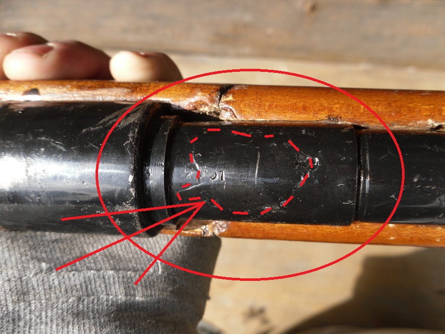

Ружьишко только с чердака, определим

    были маузеры под патрон 5.6, возможно это один из них

    Калибр 9 мм-5,6 патрон болтаться будет:)

    Померял, он под патрон 9.3х62 мм

    Тащемта, в итоге мы имеем 98К переточеный под 9,3x62 с целью убивства лесного зверья. Охотничьи переделки военных стволов до сих пор встречаются в комиссионках, и этот экземпляр по ходу именно из них:smile_8:

    Че-то тема зацепила, полез курить мануалы, возможно, это не переточка, а оригинальный карабин изготовленный в охотничьих целях немецкими фошыздами изначально под 9,3:rolleyes:

    Всё может быть, но изгадили предмет изрядно

    ... причем ствол изначально был армейский под 7,92 Х 57 (заводские охотничьи 9,3 Х 62 снаружи другой формы (как и охотничьи 7,92 Х 57) - конические.
    Вот , к примеру, старый ("трушный") маузер охот. маузер 9,3 Х 62 из Зуля

    Ты прав, великий шаман, это именно переточка из боевого в охотничий, причем нечастая, патрон 9,3х62 заточен под стрельбу по охрененно большим зверям для проделывания дырок нев"бенных размеров. Для СССР-использовался в основном промысловиками на крупного зверя. Дабы не флудить в теме, скинь в личку ссыль или фотку на заводской охотничий 9,3х62. Буду благодарен:beer:

    З.Ы. ИМХО - переделанный армейский ствол слабоват для таких патронов...
    З.Ы. З.Ы. ... и не разрыв ли ЭТО ствола по пароннику, заваренный электросваркой (и покрашенный, т.к. тогда начем было воронИть) ???

    Дак ствол-то есть калибром именно 9,3 и именно армейского образца переточеный. М.Б именно потому как ствол слабоват, такие переточки редки (фотку переточеного уже второй час найти не могу). А засчет разрыва, камрад, очень похоже-оно же говорит об расточеном на 1,5 мм стволе и боеприпасе в полтора раза мощнее штатного:smile_12:

    Нет, это не разрыв, это ди.....лы так красили зачем-то

    И это пишет человек, сверлящий редкий гражданский карабин... :) :) :)
    А там, где подозрения на сварку, не курочку часом замазывали?
