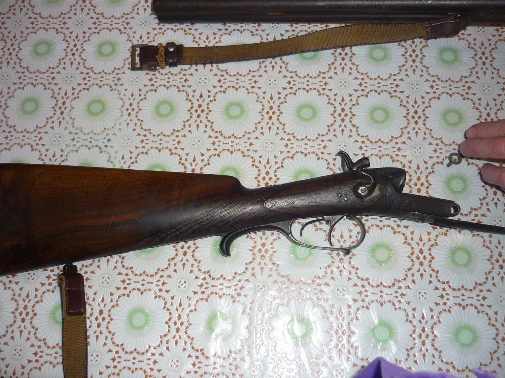

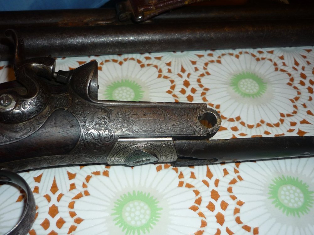

    кто,что подскажет по данному ружью !!!
    z_0b6ea775.jpg z_0f4b2c05.jpg z_29ad559f.jpg z_110fdf70.jpg z_823c6023.jpg z_081237be.jpg z_a72b5dab.jpg

  3. Vavan
    Vavan Stabsgefreiter
    228
    Ukrain
    по ходу классное ружьё стволы дамасская сталь но только под дымный порох

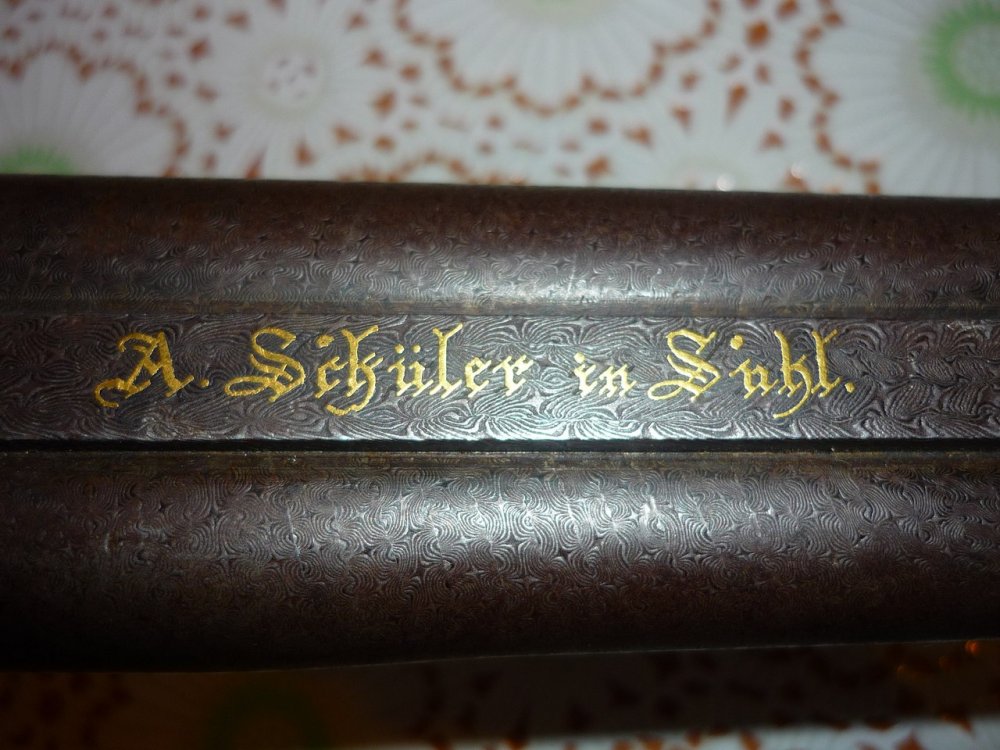

    А почему Вы решили, что под дымный порох? Как по мне обычная курковка. Вот если на стволах нет клейм об отстреле нитро порохом тогда можно будет сказать, что на дымный.
  5. slawuta5
    slawuta5 Oberst
    3.616
    Łódż, Polska
    Фирма А.Шулер, г.Зуль. А подробней поищи в сети - я так понял, что не простой был производитель.

    С делайте фото клейм.

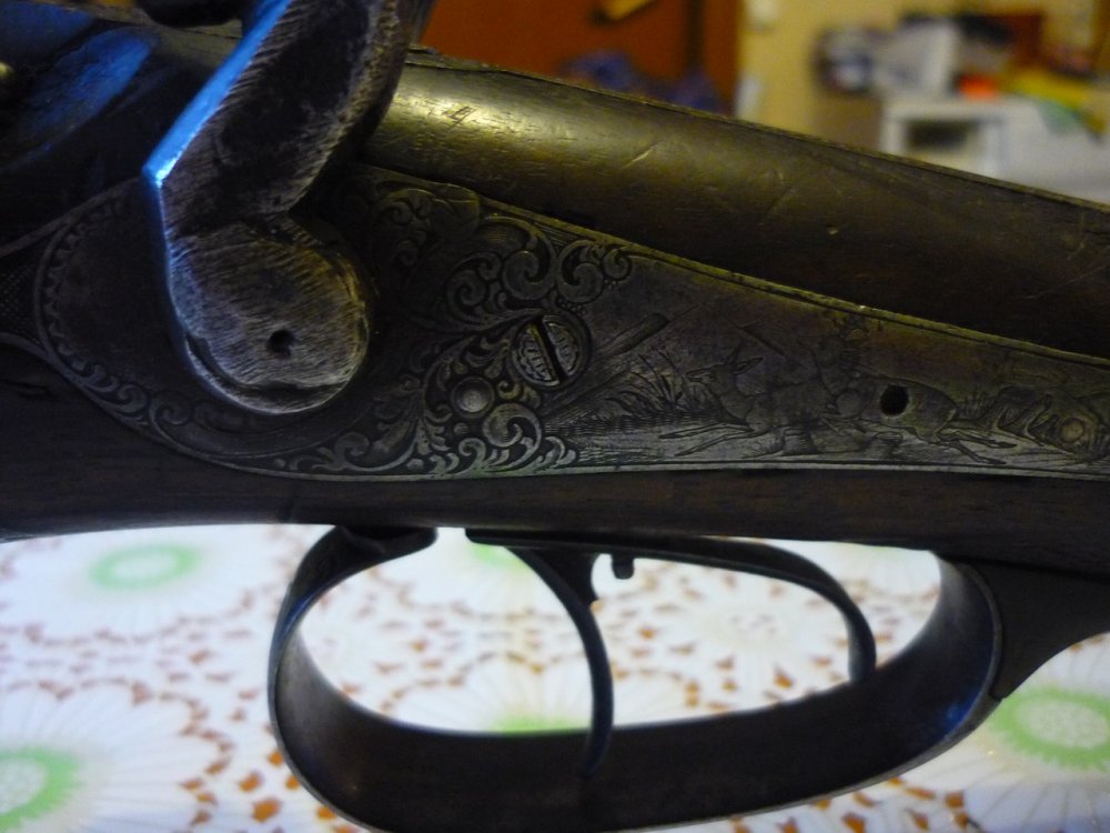

    Это уже труп, к сожалению

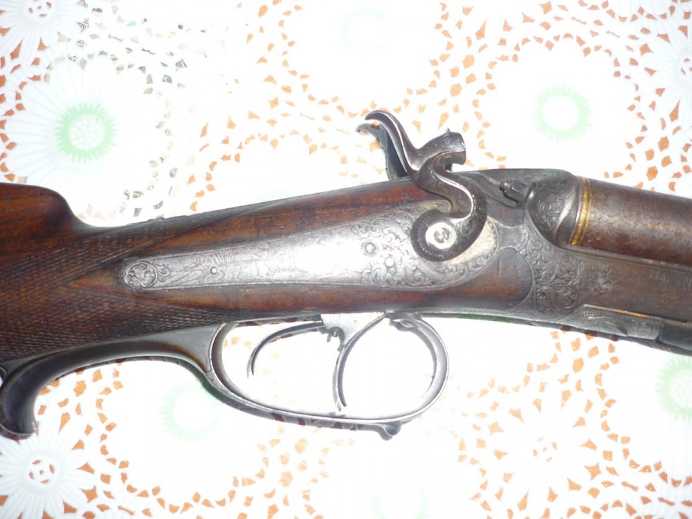

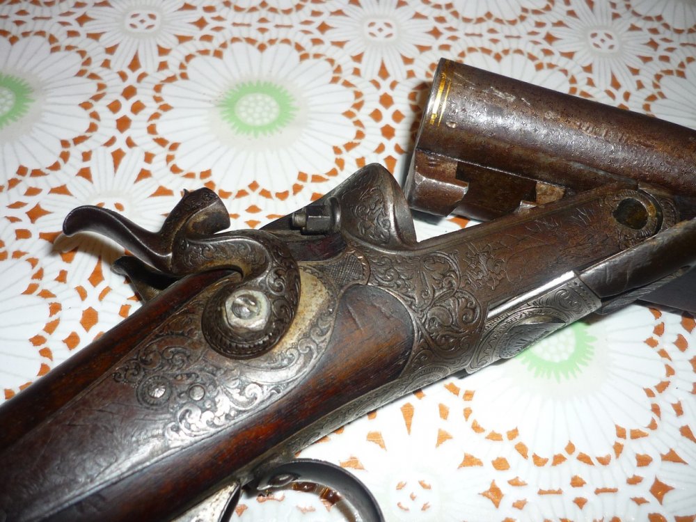

    Левый курок приварен, в правом не родной винт, дереву жопа и т.д.

    Все можно отреставрировать и восстановить - вопрос цены и заинтересования.

  13. forencic
    forencic Oberst
    5.265
    краматорск
    А. Шулер в Зуле, производил дешевые ружья для массы, если на стволе стоит клеймо в виде сокола, то это ширпотреб, а если аист-то уже что-то интереснее

  15. VitalicBondarchuk1974
    VitalicBondarchuk1974 Major
    55
    100
    2.926
    Стволы такого типа делались не сверловкой оных, а 3 прута разкаленных скрученных между собой - накручивались на арматуру, затем швы паялись и из этих стволов стреляли дымным порохом ( 600 атмосфер на см квадратный) давление, а бездымный 900 атмосфер--- делаем выводы. Стрелял из похожего СОКОЛОМ, но его место уже на стене или в коллекции. Про давление цифры условные, С Ув.

    спасибо за ваши мнения ,данный агрегат достался в качестве трофея,жены деду с ВОВ,продаваться не будет,просто хочется узнать что за зверь.По клеймам не могу ,ружье в другой области.

    "атмосфер на см квадратный" НЕ бывает, бывают просто "атмосферы", и еще встречаются "килограммы на кв. сантиметр"
    ИМХО - вообще давление 900 Атм для обычных ружей - это уже немножко слишком.

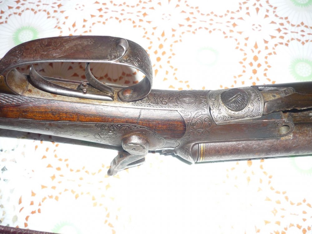

  18. А.М.
    А.М. Stabsfeldwebel
    2.129
    Юг Украины.
    Курковое ружье системы Лефорше. Дамаск есть разный. Это букетный дамаск. Спусковая скоба заканчивается вставкой с рога бизона.
    К сожалению, ружье "умерло". О каких порохах и давлениях вы спорите, там даже осевого винта нет.
