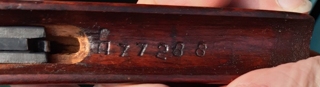

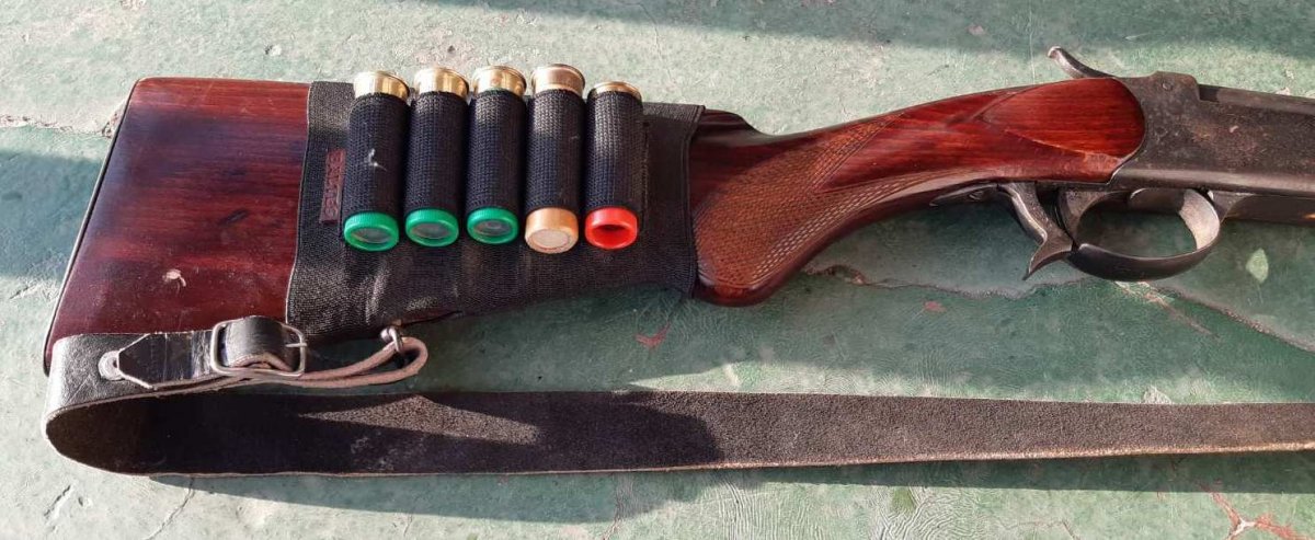

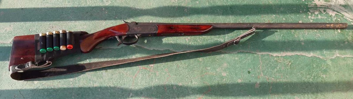

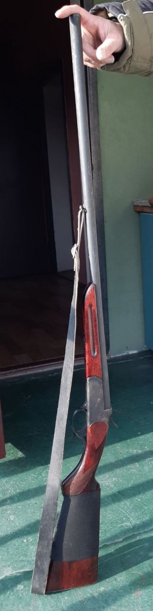

    Прошу определить и оценить

    Документи є? Ціна різна з документами і без них.

    Нет

  5. Стоход
    Стоход Stabsfeldwebel
    1.347
    Приазовье
    Калибр?

    Доброго.
    Состояние ствола, патронника, УСМ?

    16 калибр , все в хорошем состоянии

    У каждого своё понятие хорошего состояния, фото нужны.

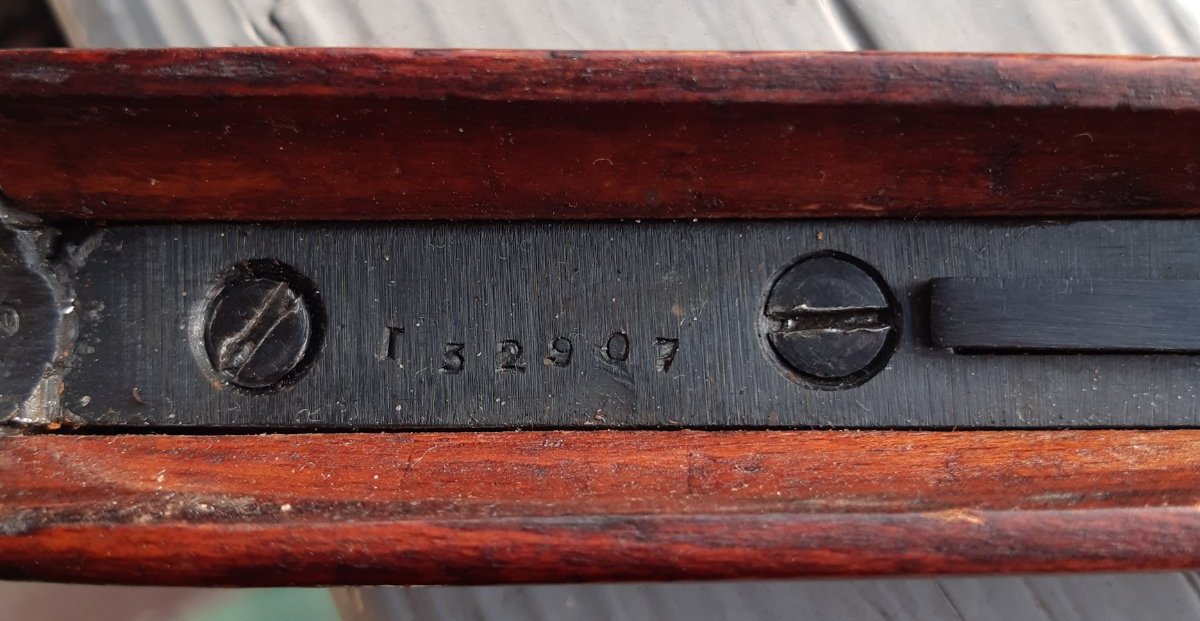

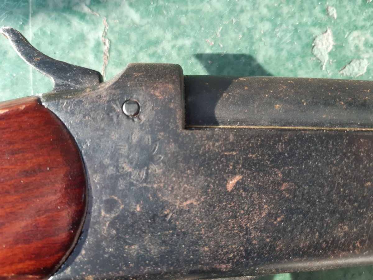

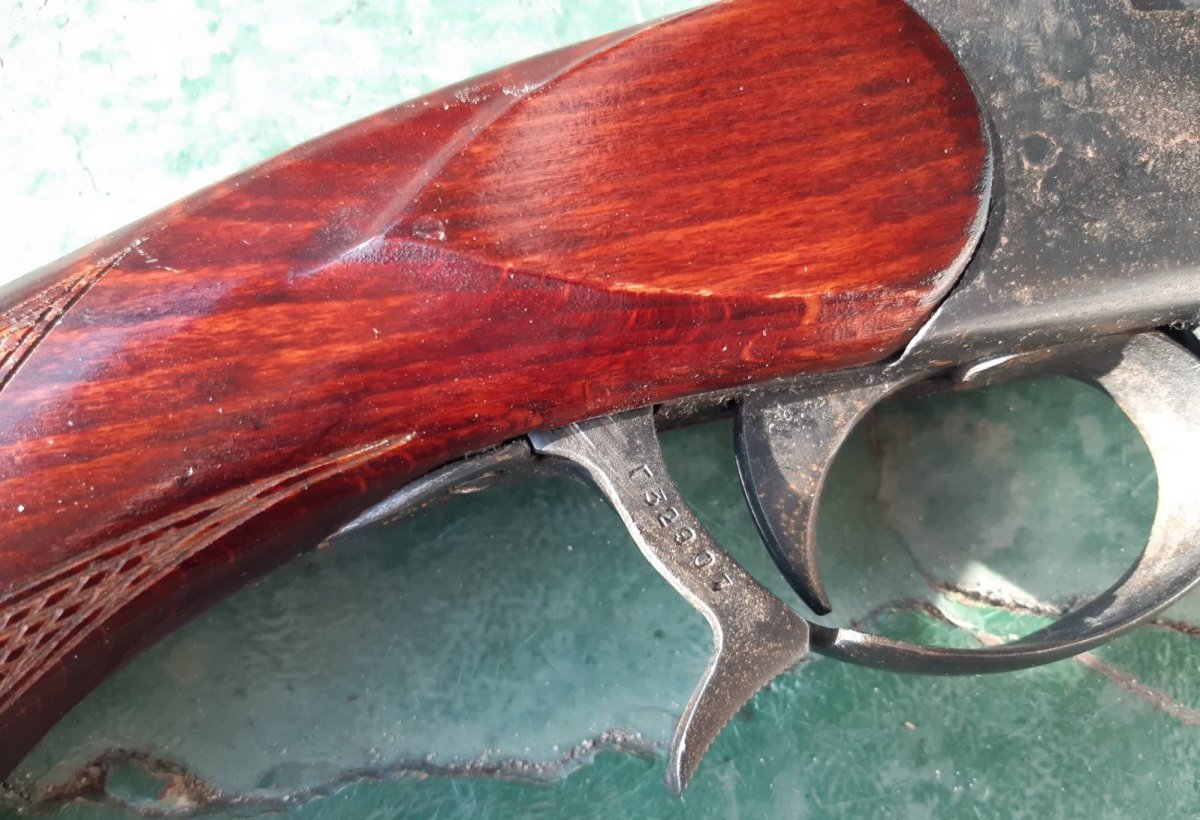

    ЗК или ЗКМ возможно ИЖ-17 цена примерно около 100$
    Точнее надо фото лба колодки и ствола на просвет, а также УСМ без приклада и фото сверху на прицельными, там целик или паз. На стволе сверху есть клеймо завода и калибр 16х70.
    Есть ли шат или люфт при запирании стволов и пргар на колодке.

    Определить что? Оценить что? Что определять? Там же по клеймам все видно, а фото клейм нет. ИЖевка.
    Оценить как? Без детальных фото и описания. Что внутри? Снаружи ржавая, это "хорошее состояние"? Если зарегистрирована - до 1000 грн., и то врядли. Видел в комиссионках по 200 грн. , разрешение дороже стоит. Если без доков, возможно от 100 дол., кому нужно на дачу под кровать.

    501
    Таки схиляюсь, що на фото ІЖ-К чи ІЖ-ЗК. Рушниця на великого поцінювача, навіть у такому станіь металевих частин.

    Яка довжина ствола.

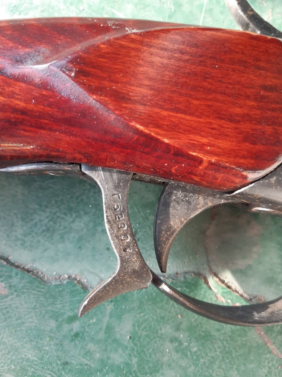

    Точно не ЗКМ. Крючок спусковой не такой.
    Ну и хорошего состояния я тут в упор не вижу.
    Приклад или новодел или перешкуреный.

    100 відсотків ЗК (златоус-Казанцев) Якщо будете продавати готовий обсудити .
