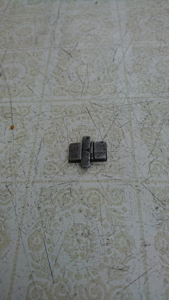

    Пане Микитенко! У Вас по формі трійник,по функції двуствольна рушниця. Пояснюю:при відведенні важіля, який розміщений зверху ствольної коробки, вліво ,переводиться бій на нарізний ствол і автоматично піднімається цілик,якого у Вашої рушниці не має(замість нього "кулібін"пропиляв клиновидний паз на "кукольній голівці" зверху).Тобто зробити прицільний постріл з нарізного ствола Вашої рушниці не можна( 100-300м). Це ті недоліки які видно по Ваших скупих світлинах. Не гнівайтесь, Ви просили оцінити,це і є моя оцінка .З повагою.

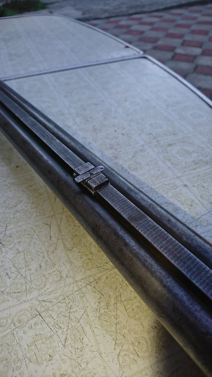

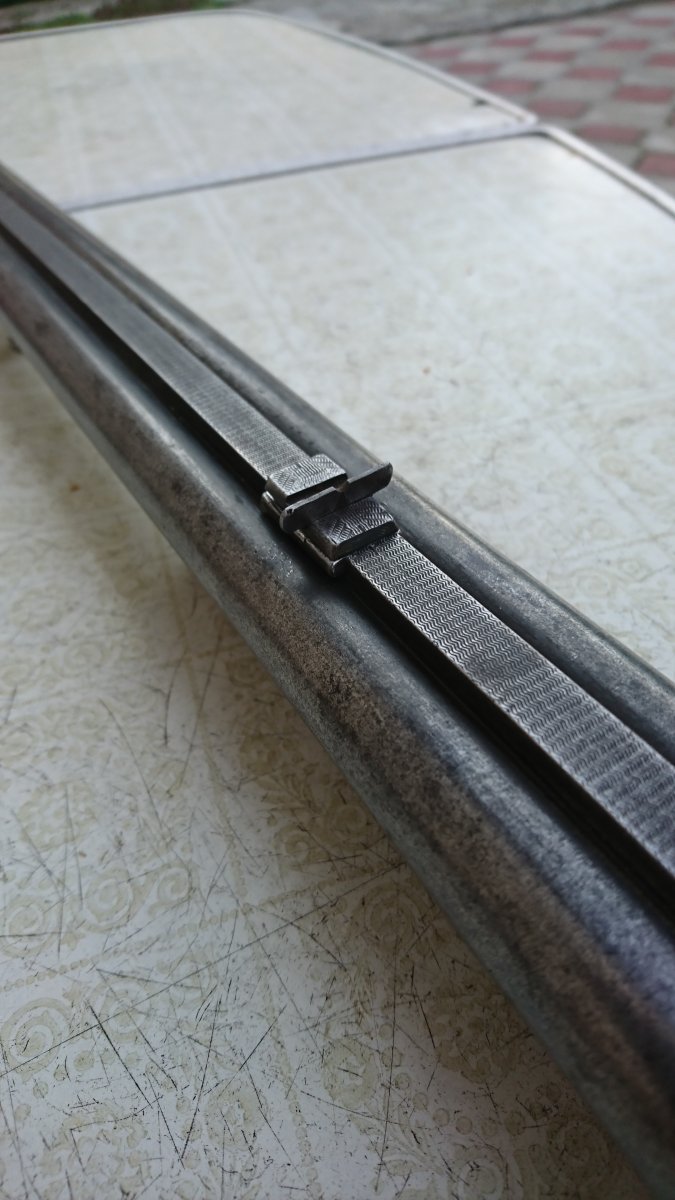

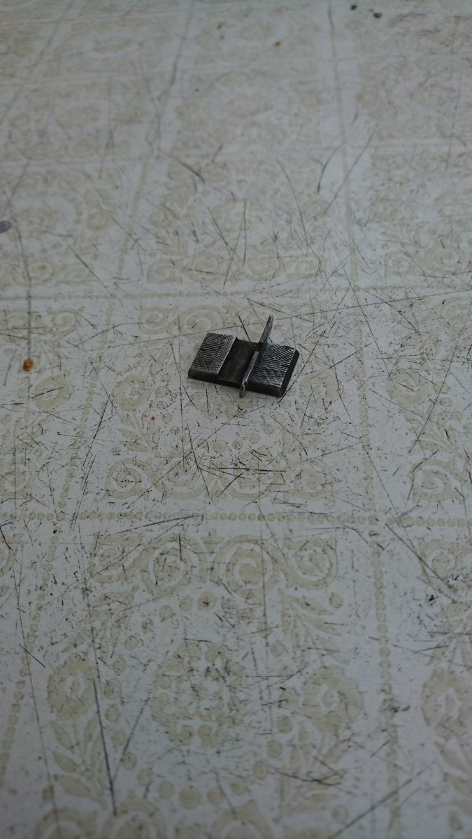

    Добрий вечір. В цій моделі рушниці дійсно при відведенні важіля, який розміщений зверху ствольної коробки, вліво ,переводиться бій на нарізний ствол... НО цілик не підіймається автоматично. Він доречі родімий , але зломаний на одній з охот. Замінюєть він просто бо там є паз , треба тільки розмір такий підібрати.
    РS: Образ на вас не тримаю, бо для того тема і створена щоб обсудити ружьє. Дякую. Фото цілика для вас прикріпляю.

  7. Александр Микитенко
    Александр Микитенко Oberschütze
    23
    Видно , але гірше чим було.

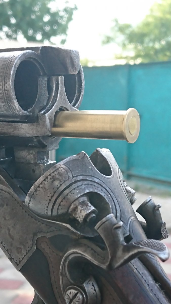

    З патронами є одна ідея, щоб ствол не перероблювати. Як що все вийде то завтра відпишу.

    Вийшло задумане. Завтра треба їхати для отримання дозволу.

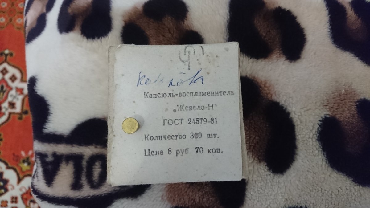

    Сколько патронов наточили? Какой там капсюль?

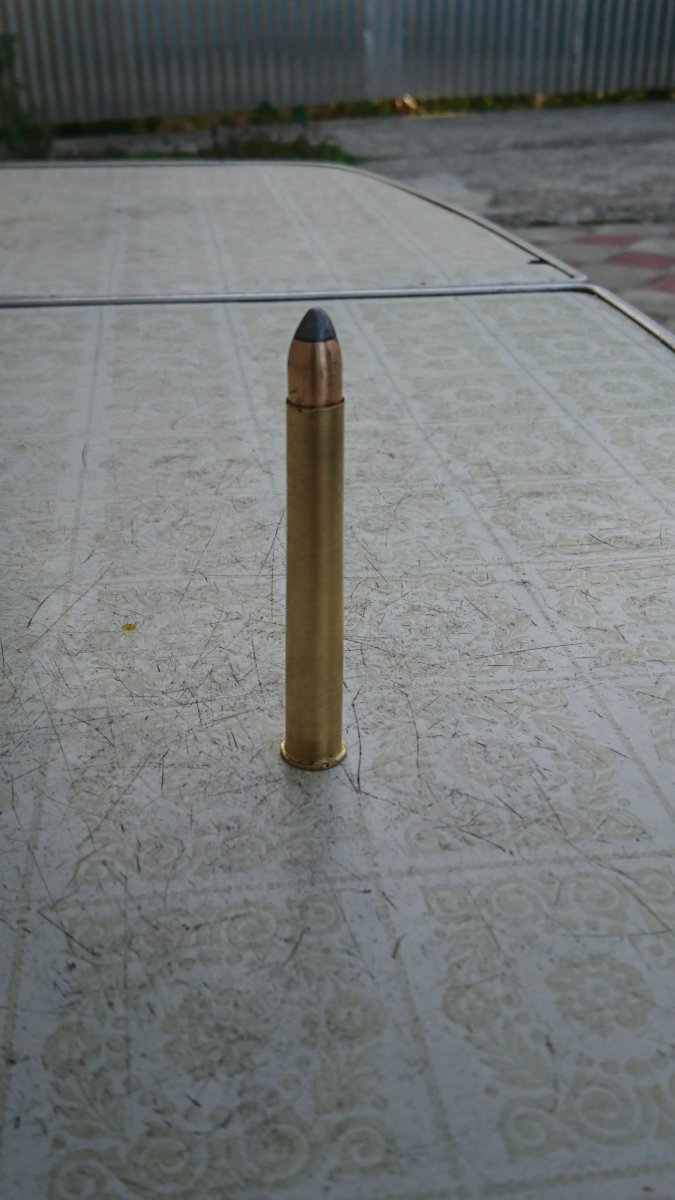

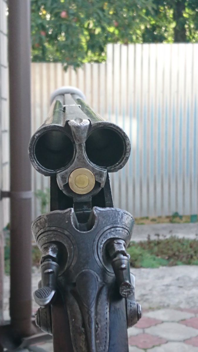

    100% Відполювала. Але ТС просить оцінити, а те, що вона вже не буде використовуватися як трійник не заважає попробувати обгрунтувати якусь ціну . Патронів немає (пару штук виточених, не рахуються, тільки при реєстрації 3 потрібно буде здати ), калібру ТС не знає, докумени відсутні.....
    Але рушничка цікава як варіант розсверлити її під 32 калібр. Як би потримати в руках і переконатися у відсутності критичного шату і в тому, що зазори можно ліквідувати шляхом заміни поперечного болта, то рушницю можно оцінити у 200-300 дол. Ще 200 піде на ржавий лак, усунення шату, плюс 100 на розсверлювання, плюс 100 на реєестрацію (якщо вона без документів), або 200 на перереєстраціє з нарізної на гладку (що важче ніж зареєструвати нарізну). Тобто вже готова рушниця обійдеться в 700 - 800 дол., тоді як продати її можна буде не більше 500 дол.. Приблизно така виходить математика;):oops:

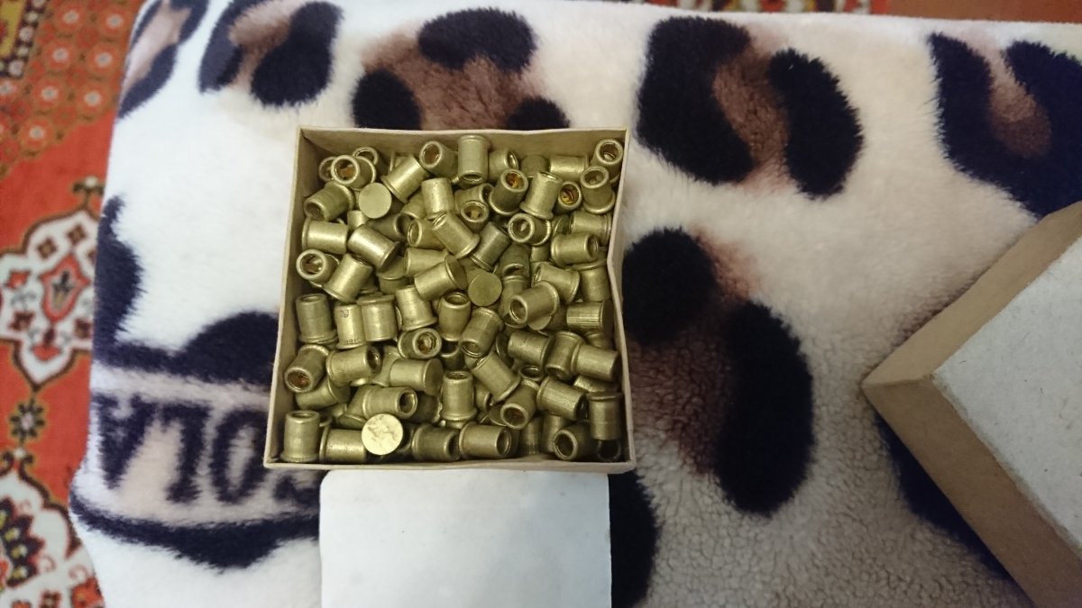

    Патронів відточили 3 шт. Як раз для регистрация буде. Але тепер можна точити десятками(мішками), добрі люди підказали як це можна зробити, було б бажання, це вже не проблема.
    Хто не захоче заморачуватися з патронами може і розсверлити як варіант.
    Документи в наявності.
    Калібр:2 стволов 16на70мм ; 8,8 на70мм.
    Сьогодні доречі пройшов відстріл зброї і там все вказали.
    Дякую за оцінку.

    Поздоровляю. Капсюль жевело. А на якому пороху заряджали? Яку швидкість показав нарізний?
