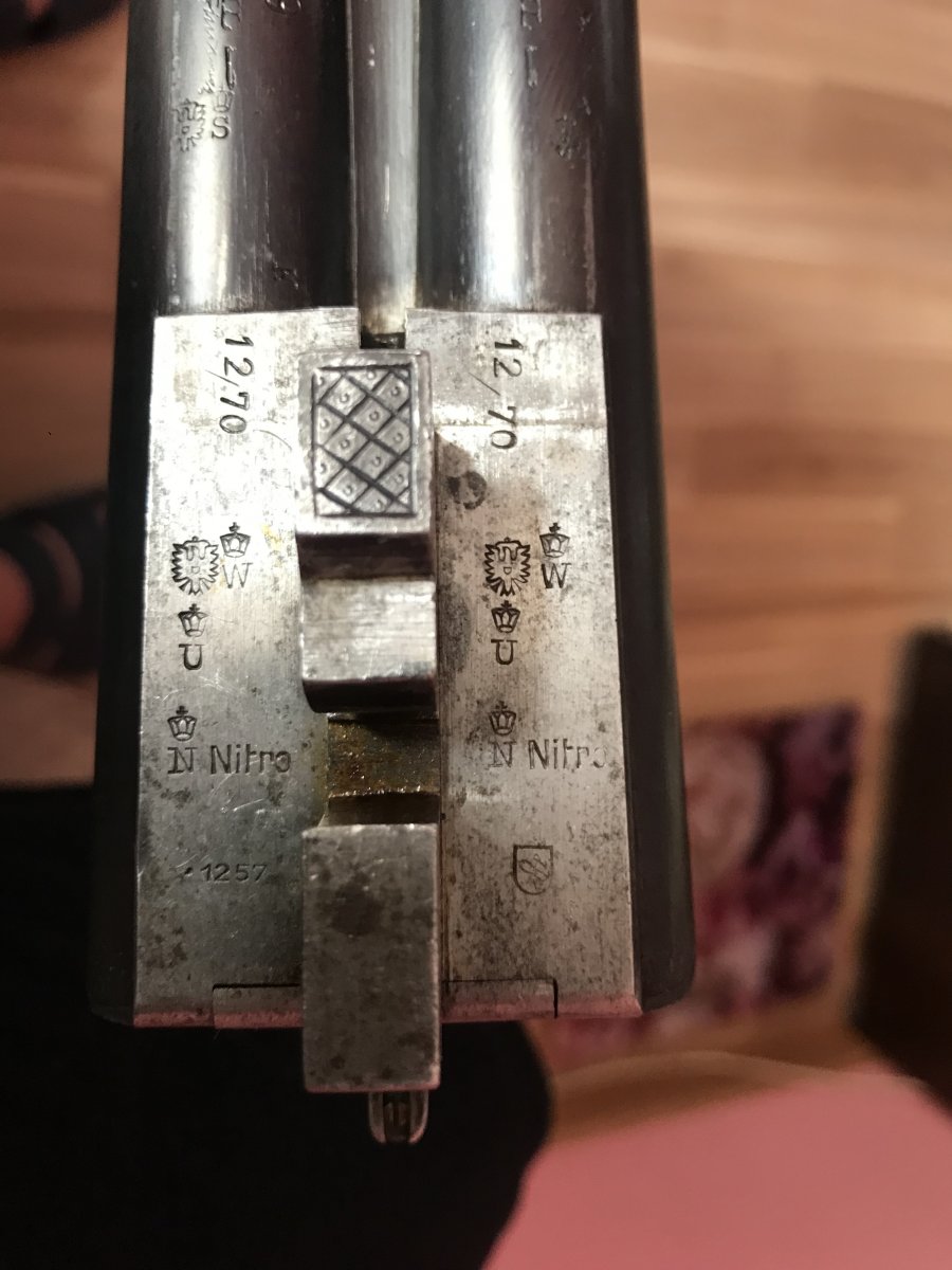

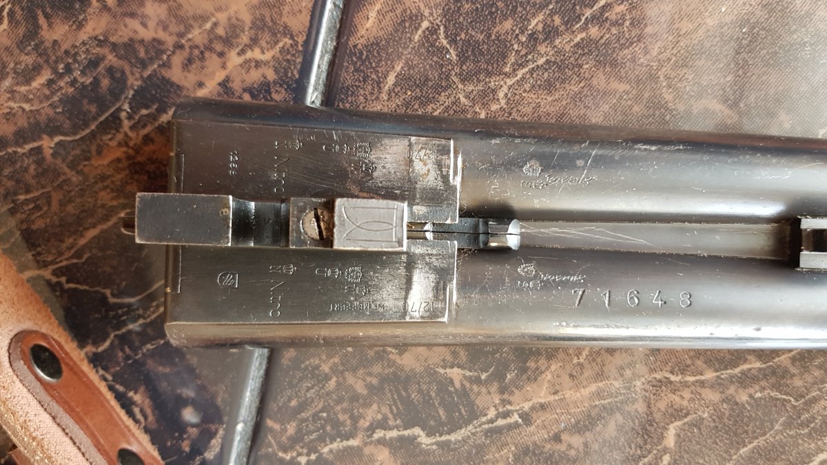

    ТС попрошу сделать фото стволов снизу - там где находится цевье(недалеко от подушек), обычно там на стволах которые делались из заготовок чужих была набита марка стали.

    Спасибо. Вот кстати, о клеймах патронника, которые не наносились в том месте.

    Не партесь, всё там хорошо. Сталь там наверное 50А либо сталь Круппа. То что это на уровне ИЖа 58 не слушайте никого, он намного выше по уровню чем бревно 58. Единственное - померьте сужения, если они одинаковые то там разная длина чоков и если очень строгие то будет тяжело продать

    Диаметр стволов правый 17мм, левый 16,6 мм.

    Ви з замірами нічого не напутали? Бо це щось занадто сильні звуження виходять.

    Просто якщо калібр 12, то сверловка стволів десь від 18,2 до 18,5мм. А якщо в Вас такі внутрішні діаметри ствола - то виходить звуження від 1,3мм до 1,9мм (мінімум). Це щось занадто багато.

    перемерял другим штангелем, более удобный, левый ствол 16,8 мм где то, правый 17,2
