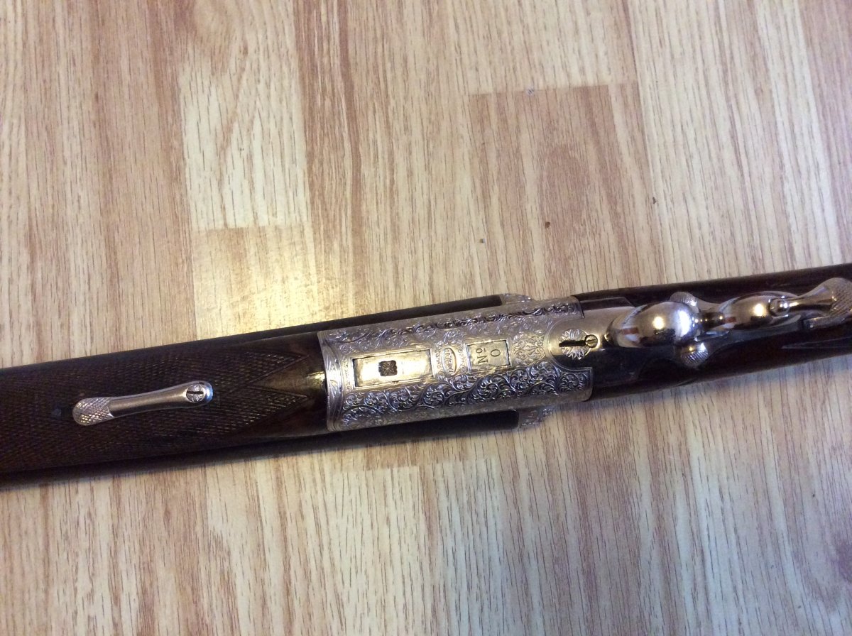

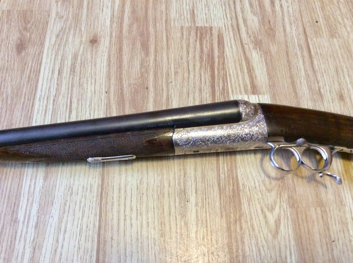

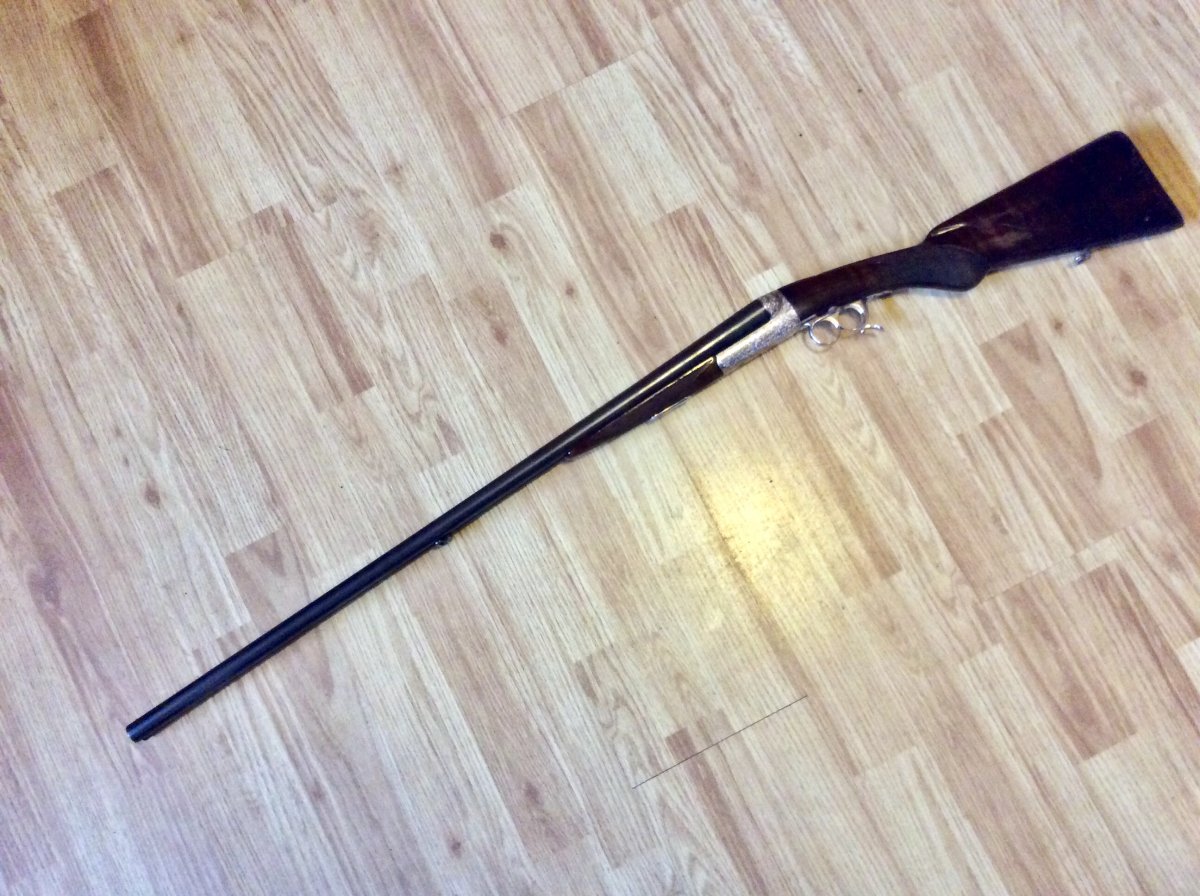

  1. gasan6401
    gasan6401 Obergefreiter
    152
    Чоп

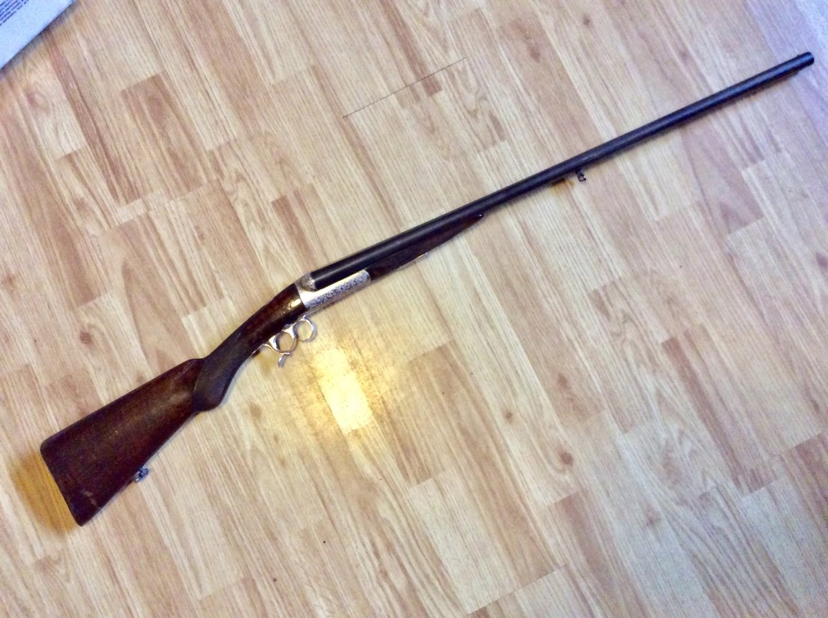

    Здравствуйте.

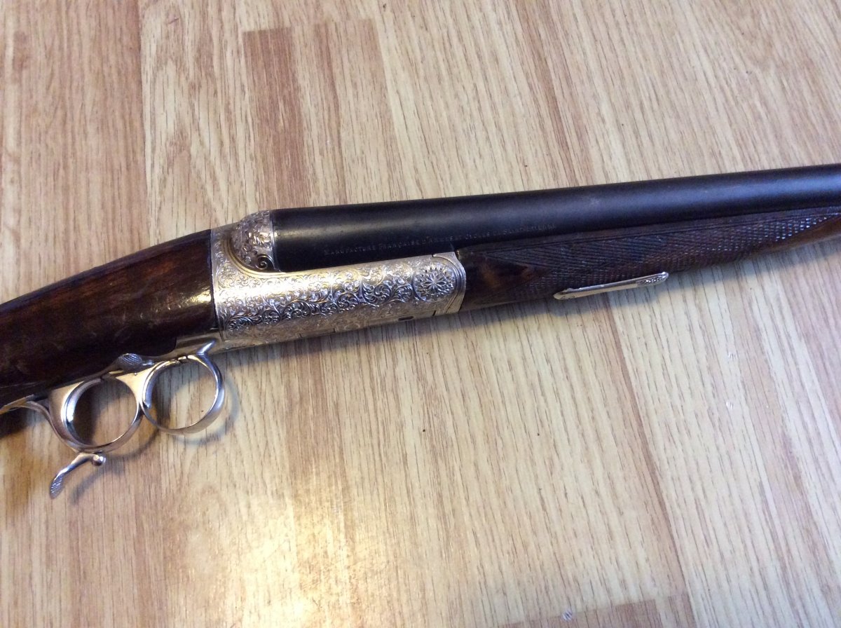

    Прошу момочь в оценке этого изящного ружья французкой мануфактуры в хорошем состоянии.
    Спасибо

    Вам би з цими ружбайками на форум УТМР - там точніше підкажуть

    Мы тут ясновидящие. По фото определили и калибр, и состояние внутри, и.... Вопрос - хром новый? Если новый (что быстрее всего), цена сильно опускается.

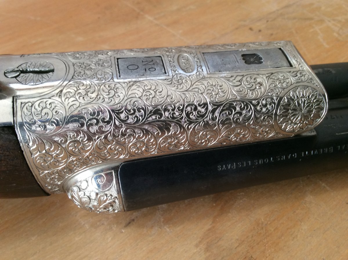

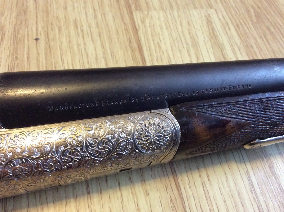

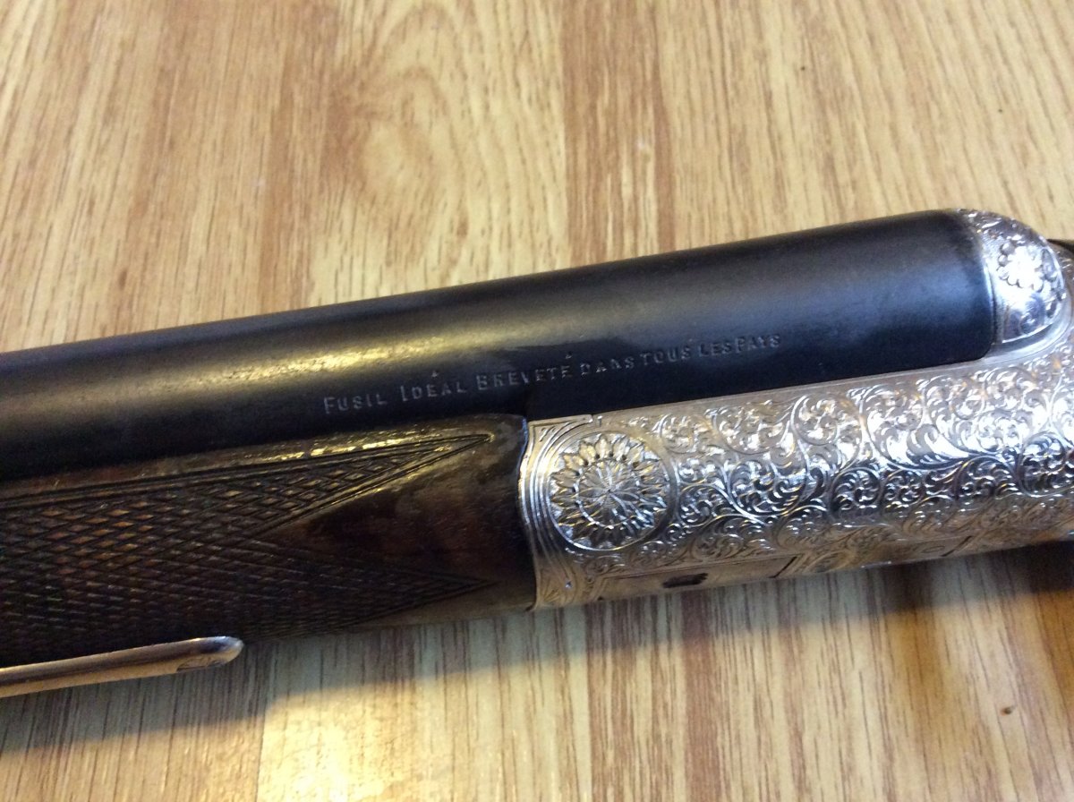

    Рушниця ідеал модель градація 0 мануфранс
    Думаю гравіювання дороблено сучасне бо в оригіналі ця градація іде без неї як найдешевша
    YVK, WOLF.KARTVELI та turist1967 подобається це.
  6. Tiger Tigren
    Tiger Tigren Stabsfeldwebel
    1.193
    Идеал Манюфранс.. Дайте хороший фото - можно и статью написаать в О и Р. Насчет современной гравировки.. если бы человек так умел гравировать - он бы тут не жил, а работал в Турции. Чем выше проба - давление, тем выше класс. надо смотреть колодку, сделайте фото полушек. И главное - только французские сайты. Никаких туземных знаек!

    так і є. Рушниця пройшла так звану реставрацію....

    Не первый раз замечаю попытки тут и на других формах "опускать" ружья чуть поприличней, не имея НИКАКОЙ информации о них. Я не верю, но другие пишут о сговоре спекулянтов.... Одна гравировка Large Scroll с выбраным и заштрихованым фоном стоит денег.. Владелец, не поддавайтесь давлению.

    Ви бачили цифірьку 0? Щось для вас вона значить?

    Якщо не розбираєтесь в рушницях і не вмієте розпізнати сучасну гравіровку від дорогої то принаймі не показуйте своєї необізнаності

    О чем Вы говорите? Те, кто приторговывает оружием, везут их с зарубежных аукционов десятками, а не скупают тут стремные ружья с непонятной историей и в непонятном состоянии, по стоимости в несколько раз дороже, чем за границей.

    Там не только хром новый. Там и воронение новое тоже!

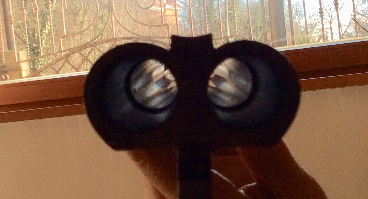

    Как Вы узрели в нераскрытом ружье "хромирование каналов"? "новый хром" при паяных стволах.. их - распаивали? ну-ну.. Очертания букв надписей на стволах показывают, что они не утончены опиливанием, ошкуриванием стволов.
    "Не стая воронов слеталась"... Сейчас от ружья ничего не оставят.(( Я не верил в сговор спекулянтов на другой платформе. Теперь, боюсь люди были правы.(((

    Речь была НЕ о хроме каналов стволов, а о хроме колодки.

    При чем тут хром в стволах? Вы вообще не в теме и не понимаете, о чем тут пишут.
    А Вы думаете, при перепайке стволов, с них удаляют хром? :DНу-ну, продолжайте дальше про ворон.:D

    [​IMG]Ось так має виглядати Ідеал нульової градації

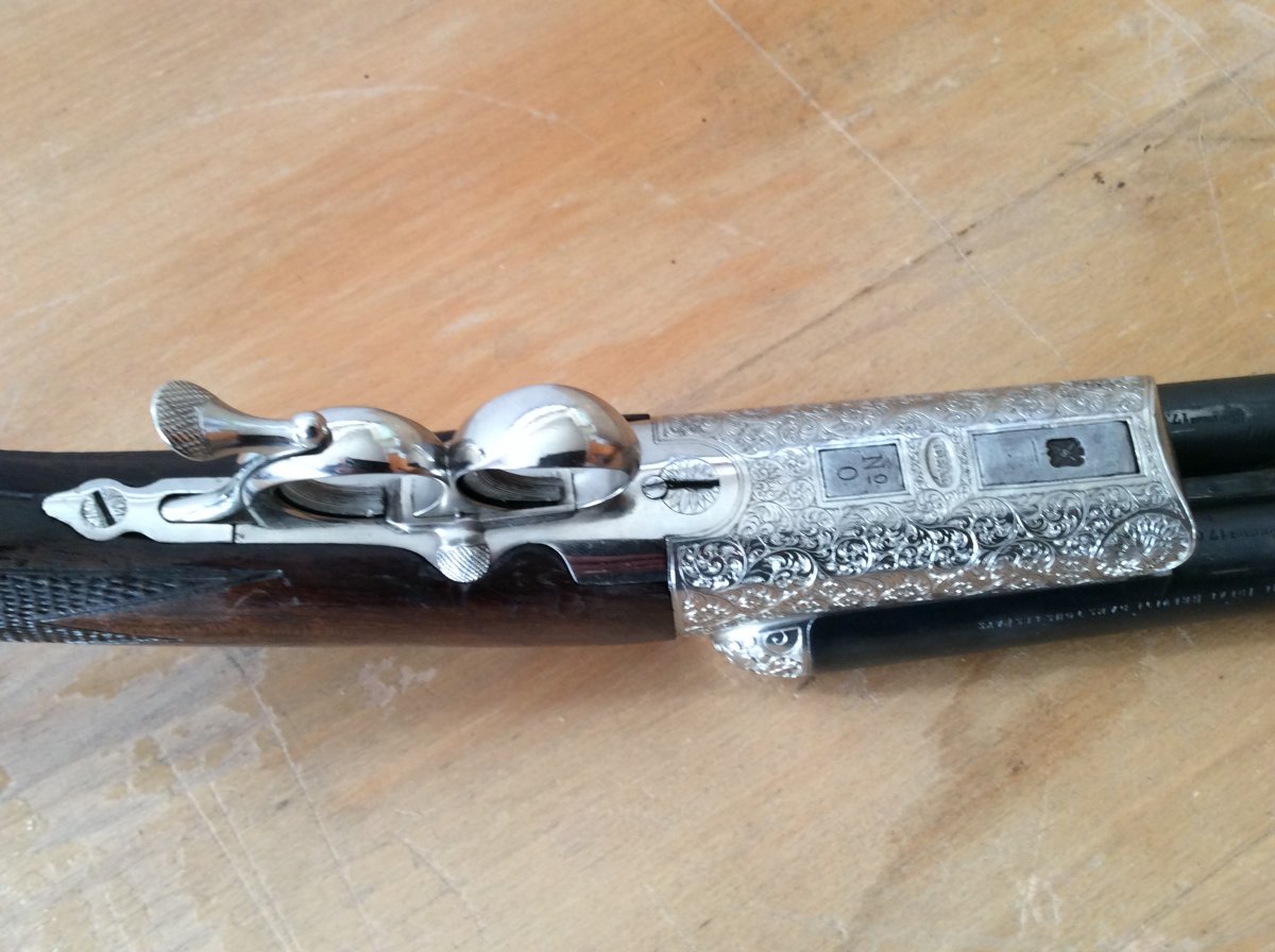

  22. gasan6401
    152
    Чоп

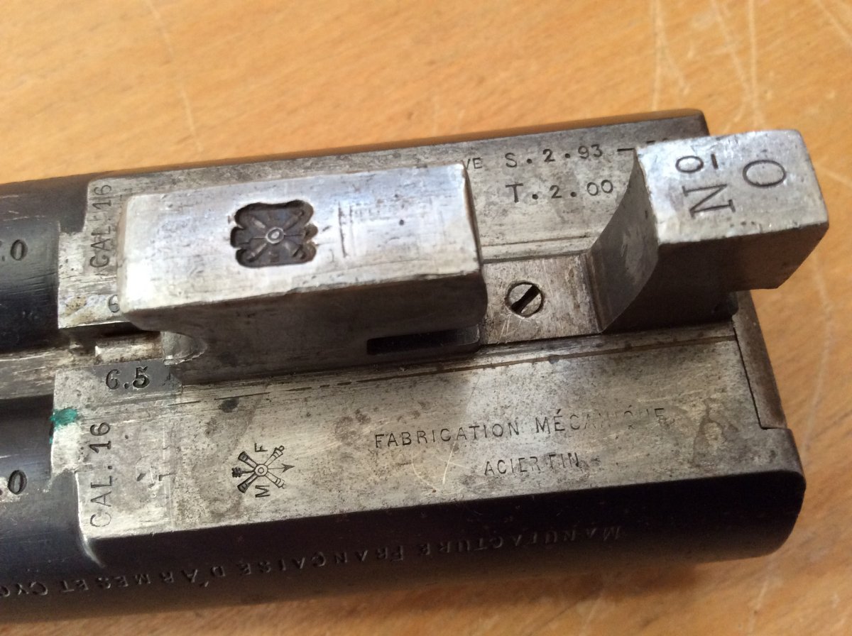

    Дополнительное фото.Отделка явно не хром и по цвету серебра

    Про оценку этого эксклюзивного ружья без «сучастного» вмешательства и в отличном состоянии можно услышать или хотя бы проходы были ли на каком нибудь аукционе?

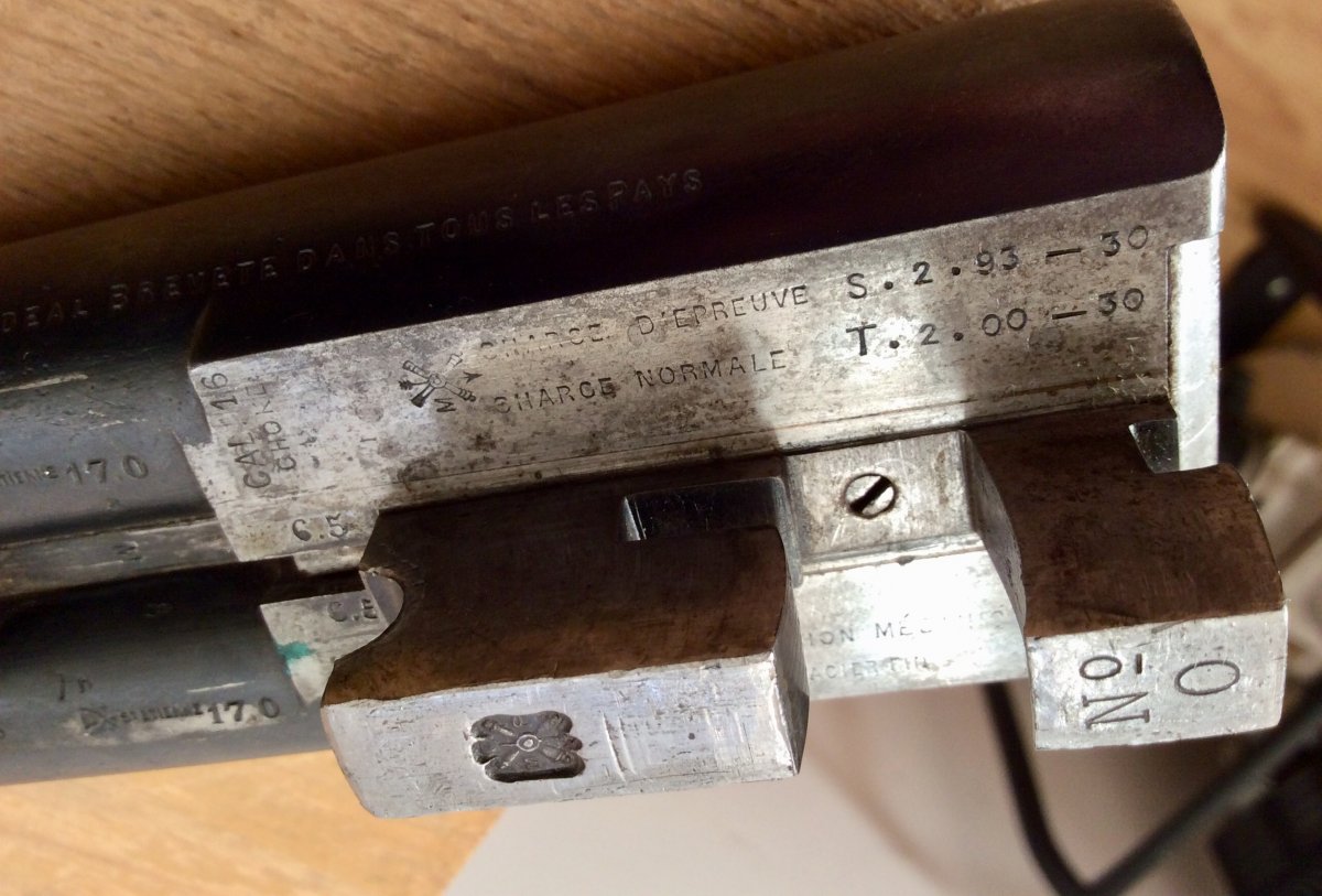

  25. Tiger Tigren
    1.193

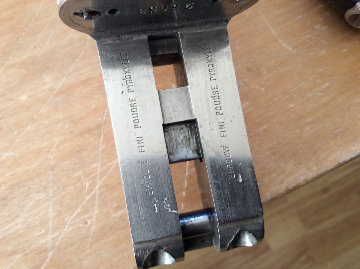

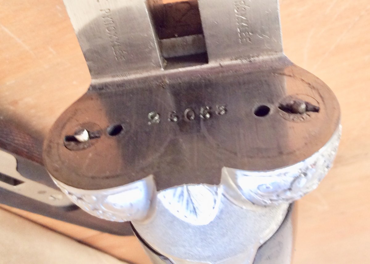

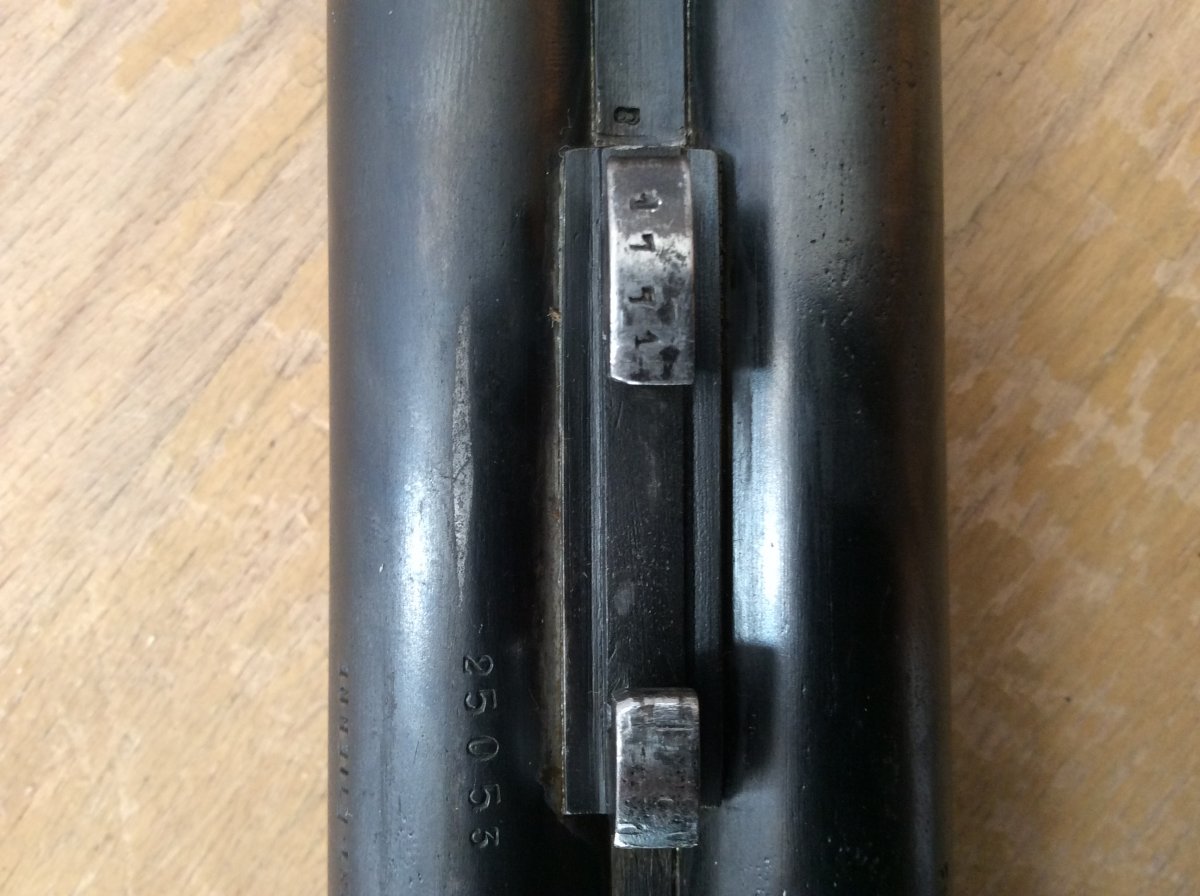

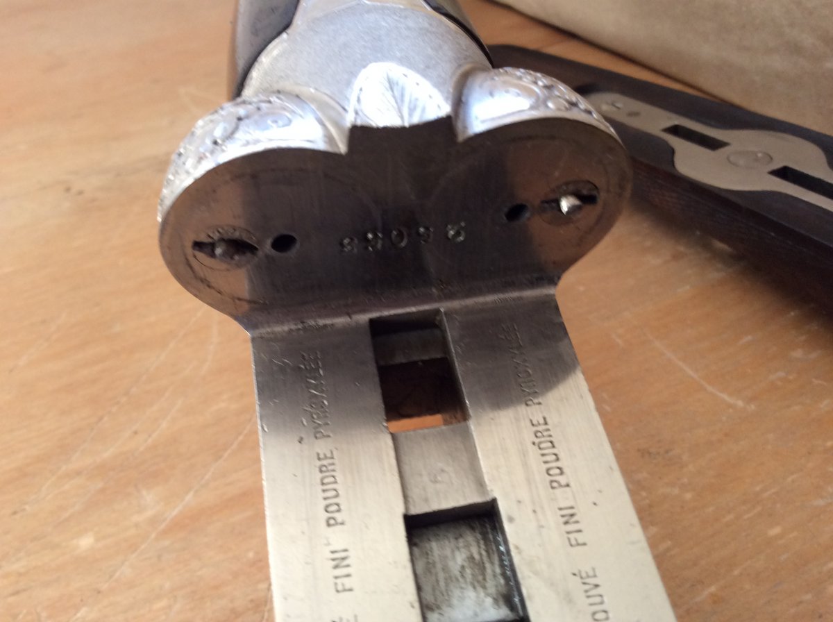

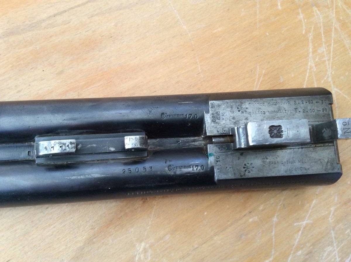

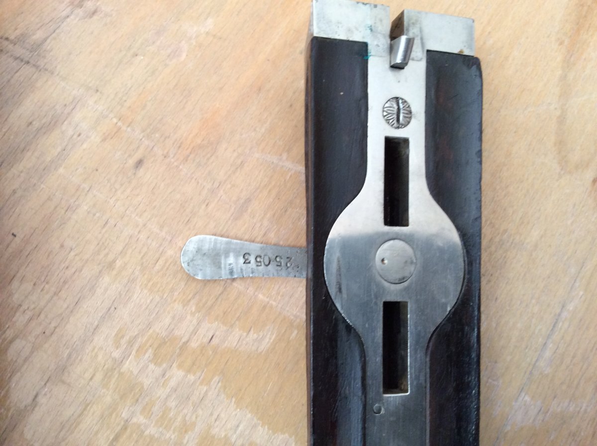

    Стволы простые 1 пальма... номер по стволам 1905 г. Модель 0, Интересна колодка. Она простая как в "низких" моделях - не под четверное запирание. Нет резкого фото щитка колодки - там странный номер... Я вижу первую цифру как 8х ххх ??? Это возможно только как послевойна... НО проба РS - порохом S, то есть около 1900 г, как и стволы там пороха S и более поздний T ? Пока гипотеза.. ружье после войны и оккупации собрали заново из двух. Тогда и послевоенный номер ? колодки понятен... Без резкого номера на колодке, это все размышления.
    Останнє редагування: 23 бер 2020
    Roma_1985, Галич та gasan6401 подобається це.
  26. gasan6401
    152
    Чоп
    Спасибо Вам большое,извините за фото колодки но вроде просматривается на этом фото
