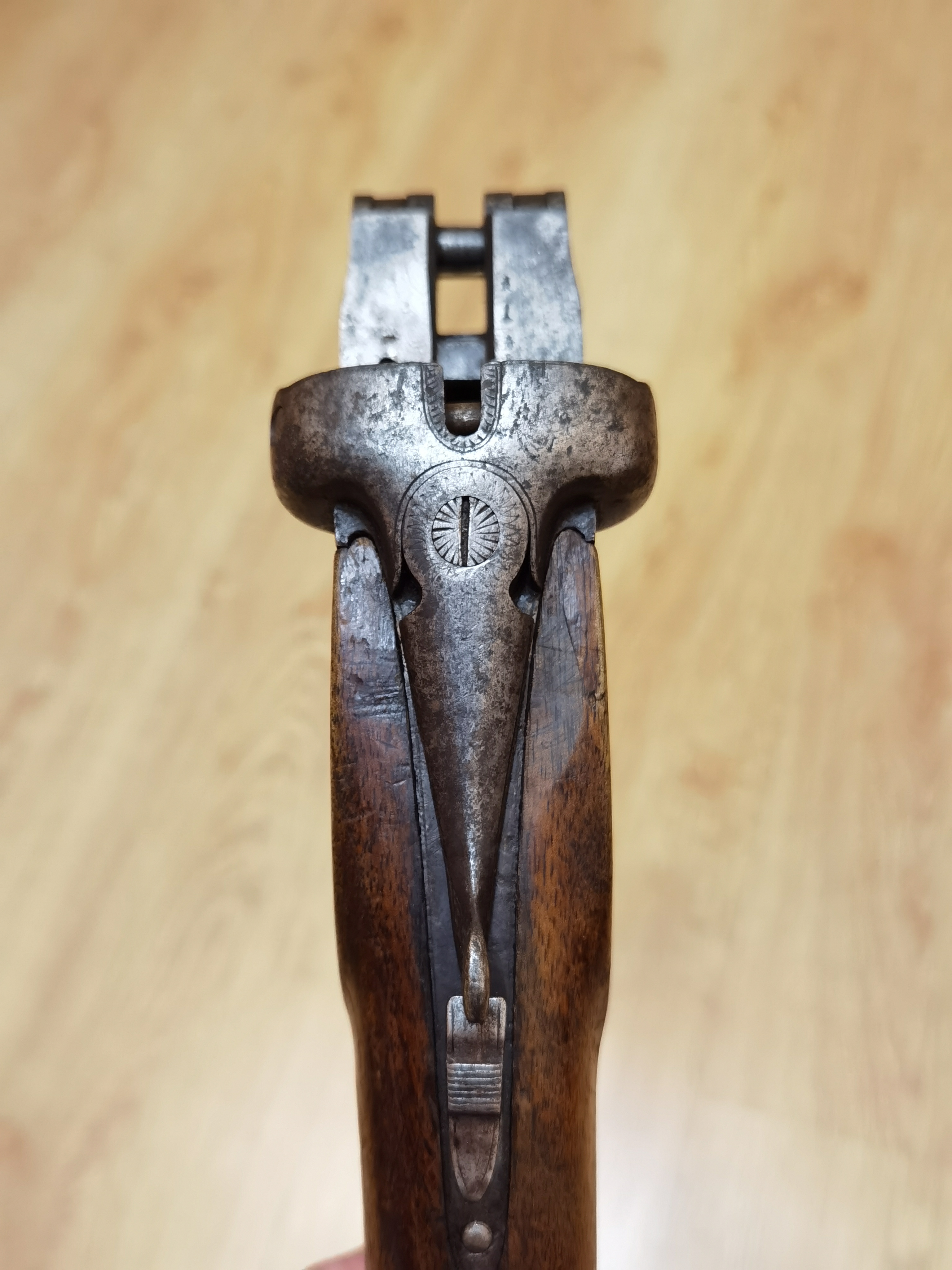

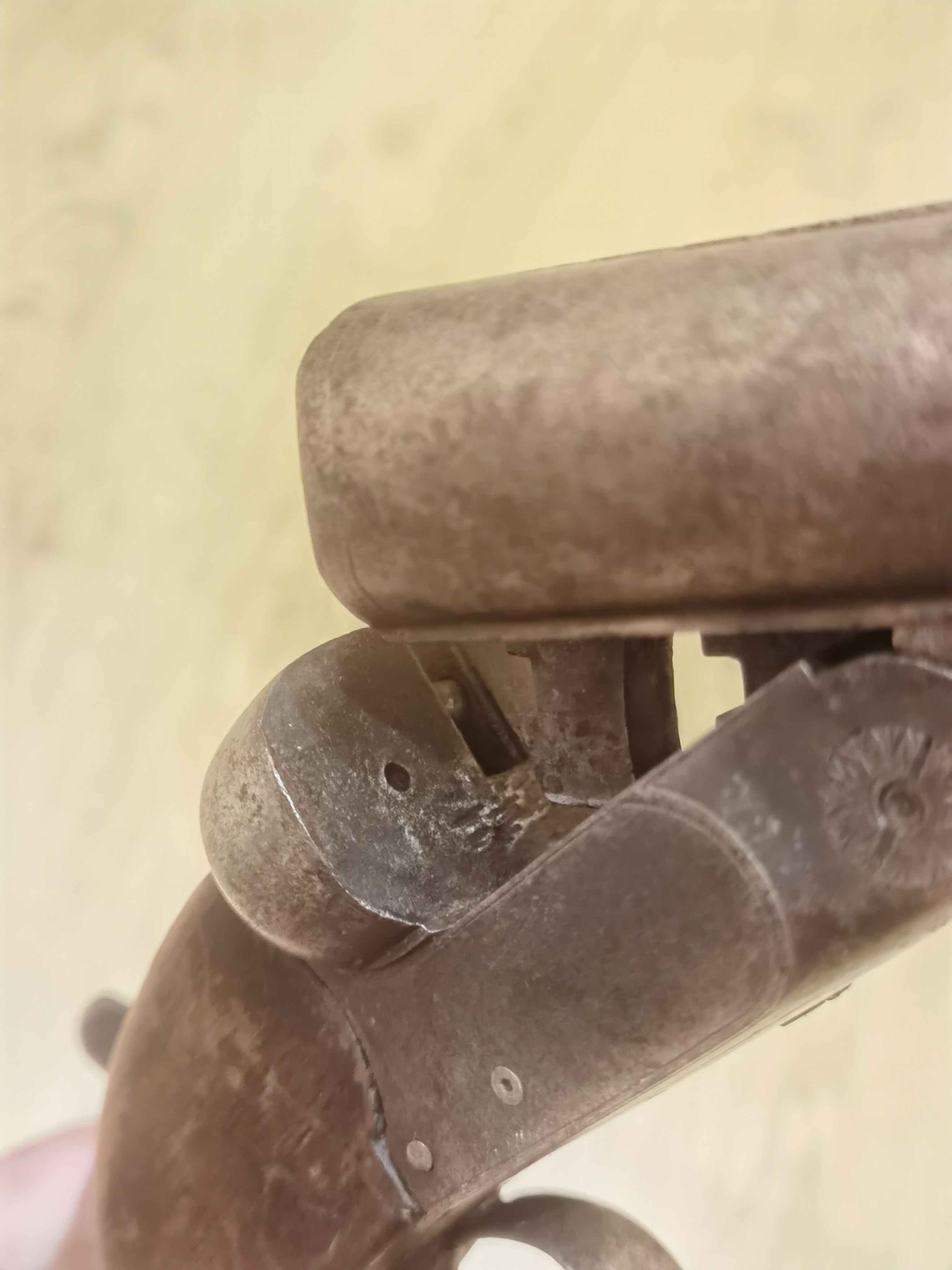

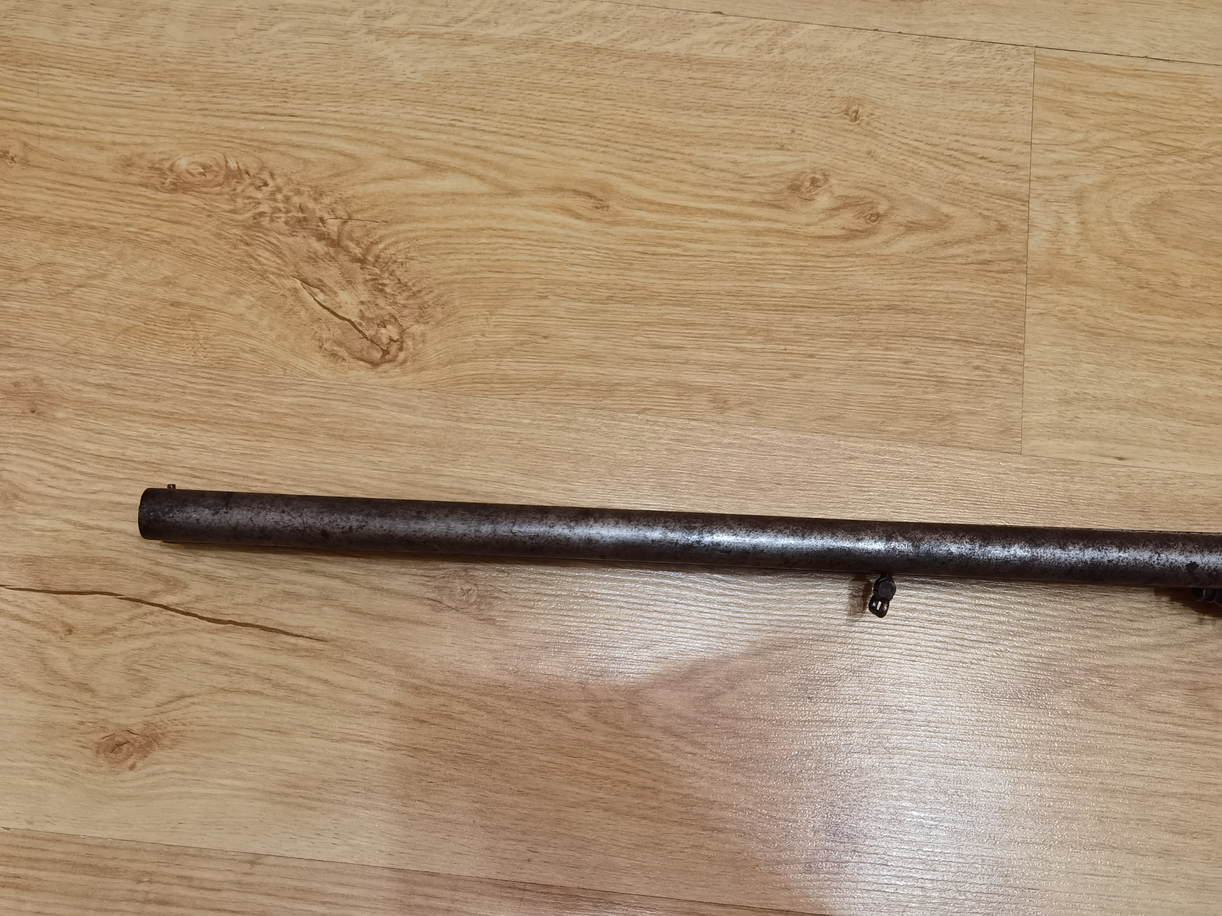

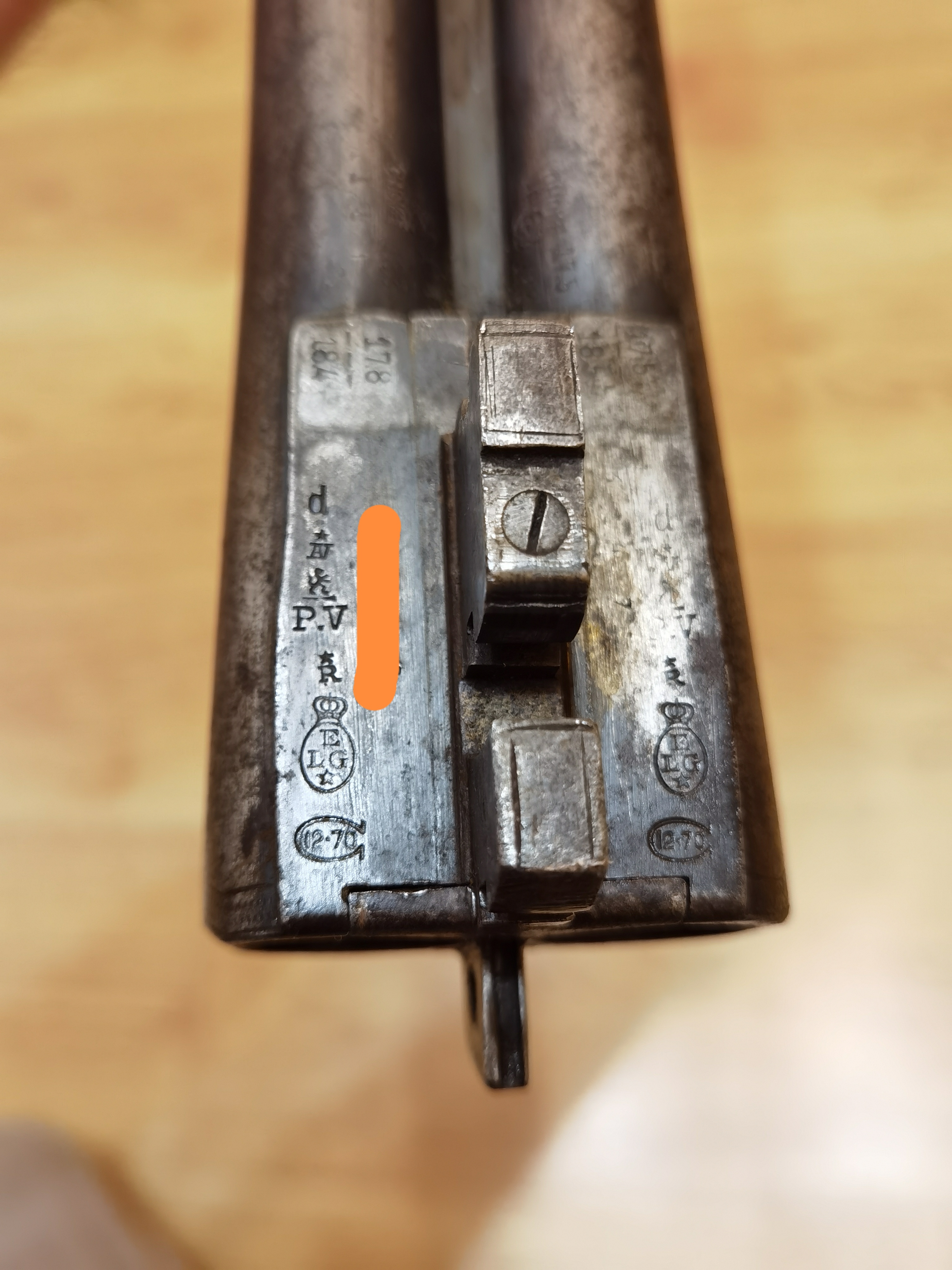

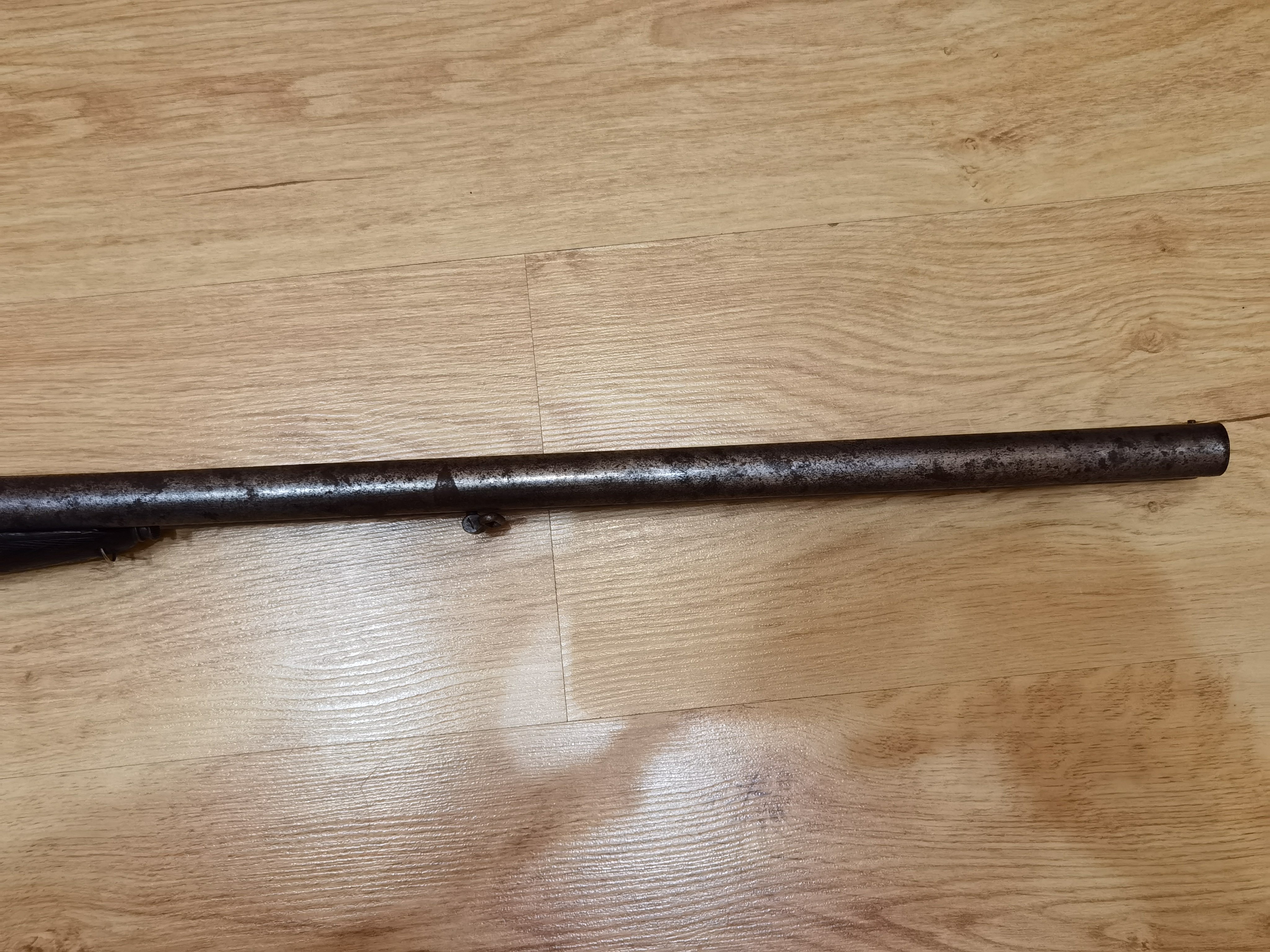

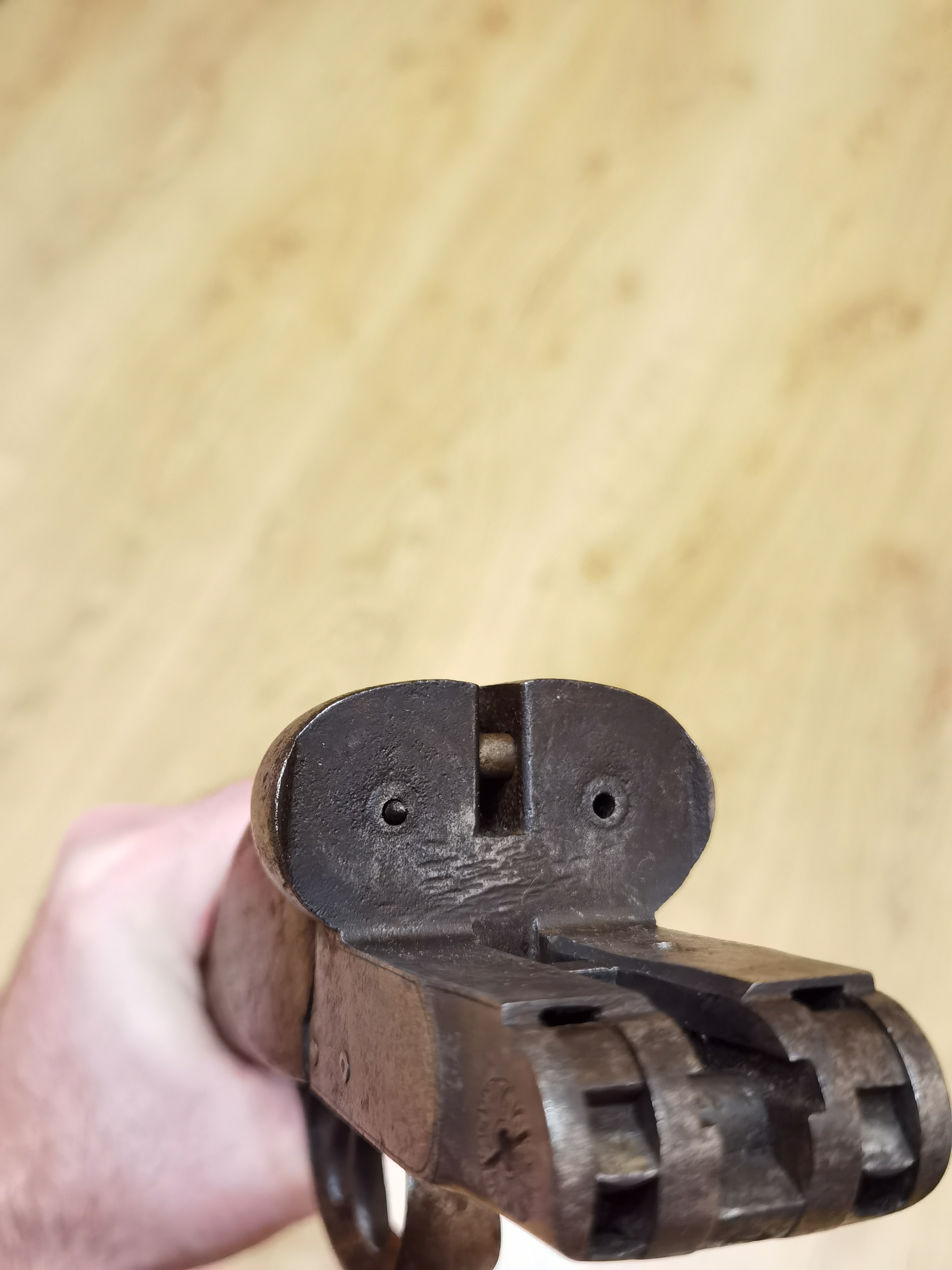

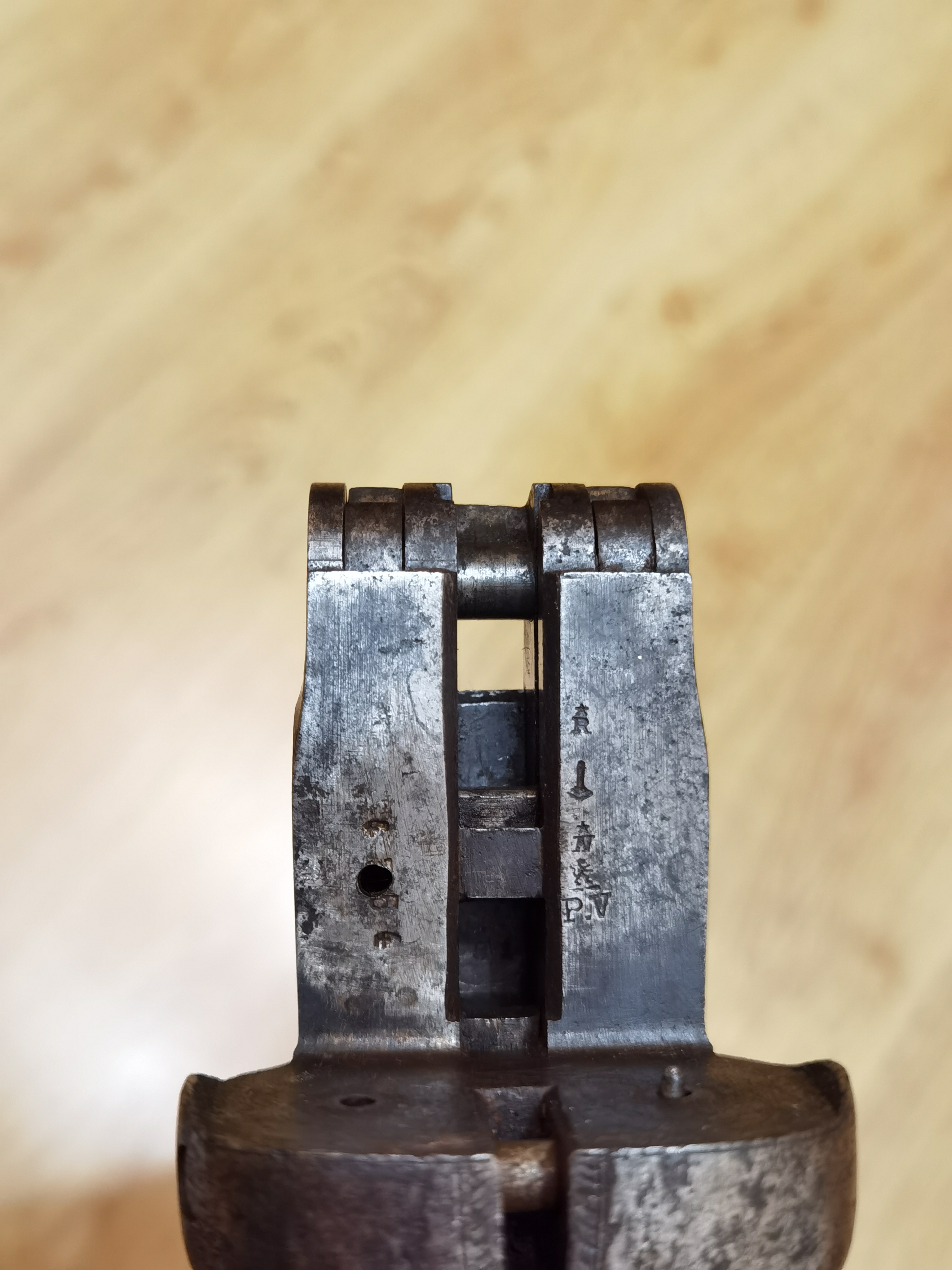

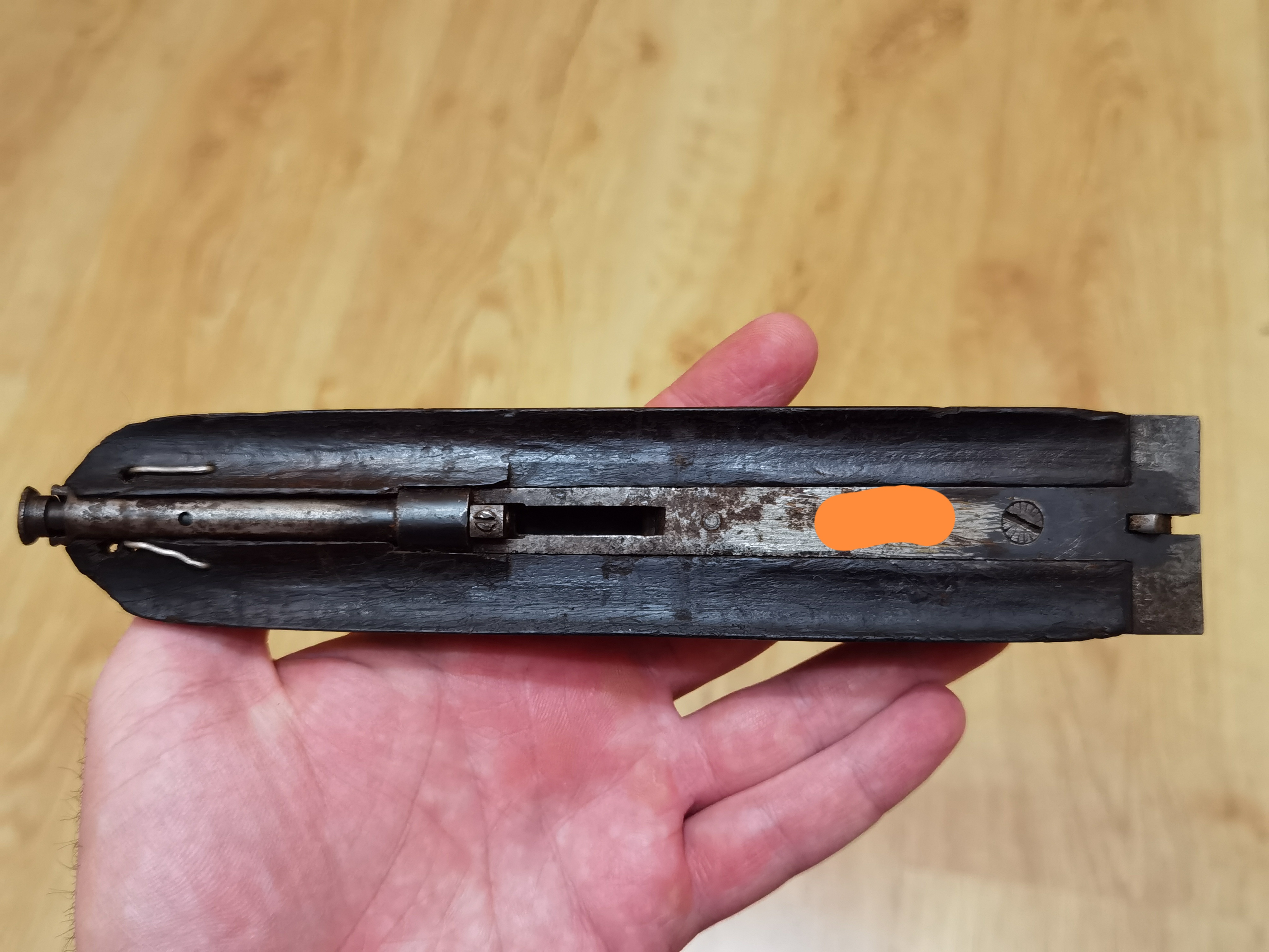

    Товарищ перед продажей попросил помощи в оценке. Будет продаваться "безбамажка" как ммг. Внешнее состояние видно по фото. В стволах есть раковины, левый похуже правого. Есть шат стволов. Стволы на фото без чистки. Отсутствует левый боек и пружина, справа все работает.

    2. Оригінал . Коп. Ігольниця у вигляді слуги-негра, що розриває собі на грудях камзол та ніби каже нам...
      585 грн.
    3. Все, як на фото, В доброму колекційному стані. Гарний інтерʼєрний поедмет. Є клеймо з номером 1214 G...
      1490 грн.

    Доброго вечора.У цієї рушниці явно зломані деталі УСМ лівого ствола.Або зломан бойок,або пружина бойова.Де Ви знайдете запчастини???
    Особиста думка від 5000 грн до 8000 грн.

    В таком состоянии я бы не надеялся более 50-100 дол.
    Иномарка, детали не подобрать, стволы замучены и отпилены.
    Если при оттведенияя рычага открытия стволов. правый боёк не прячется - значит и правому механизму "кирдык". Кроме того, глядя на торчащий правый боёк ... гвоздь какой-то самодельный.
    Если это ружьё в руки умельцу, довести его до ума можно, но нафига, долго и дорого.
    Единственная интересная и ценная деталь - целик. Но, на мой взгляд, он тоже самодельный.

    Даже оптимистично.
    Стрелять из него опасно, держа в руках.
    На стенку может кто захочет за 50 дол.

    Та ще постріляє.Але точити деталі прийдеться на УСМ.Віддайте її бажаючому за 6000 та забудьте.А як 5000 і то добре.

    Боек прячется. Предохранитель работает на оба спусковых крючка. Стволы 660мм.

    Нет но фото все хорошо смотрели?Народ данное изделие только как макет.Прогари воронение отсутствует снизу винтики крученние перекрученние дерево менялось трубки резались механизм убитий.Зазори между колодкой и стволами видали?Хто уже все оно свое отжило.Скорее всего дали больше навпаки пороха и колодку повело.Есть єтому и второе доказательство 14 фото...Не в обиду хозяину денного девайса.С ув.

    Ружье конечно повидавшее жизнь. Но что не так с фото 14, где и куда повело колодку?

    Не повезло а повело...
    Это не простой шат посмотрите зазоры между колодкой и стволами..На счет 14 фотки я вам на словах не обьясню..Это надо показать..

    Для тех кто любит поиграться- можно и восстановить и поворонить...С ув.
