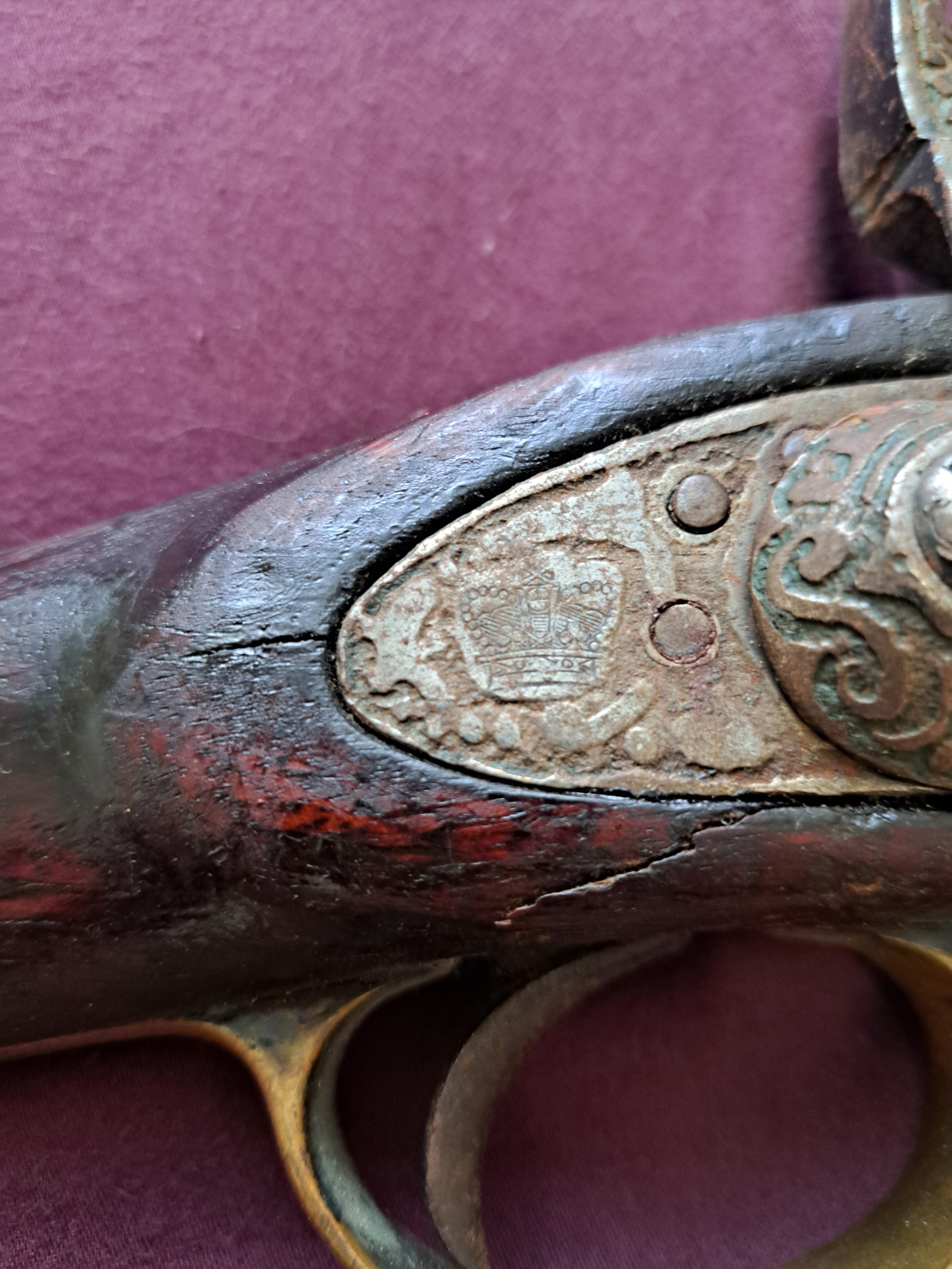

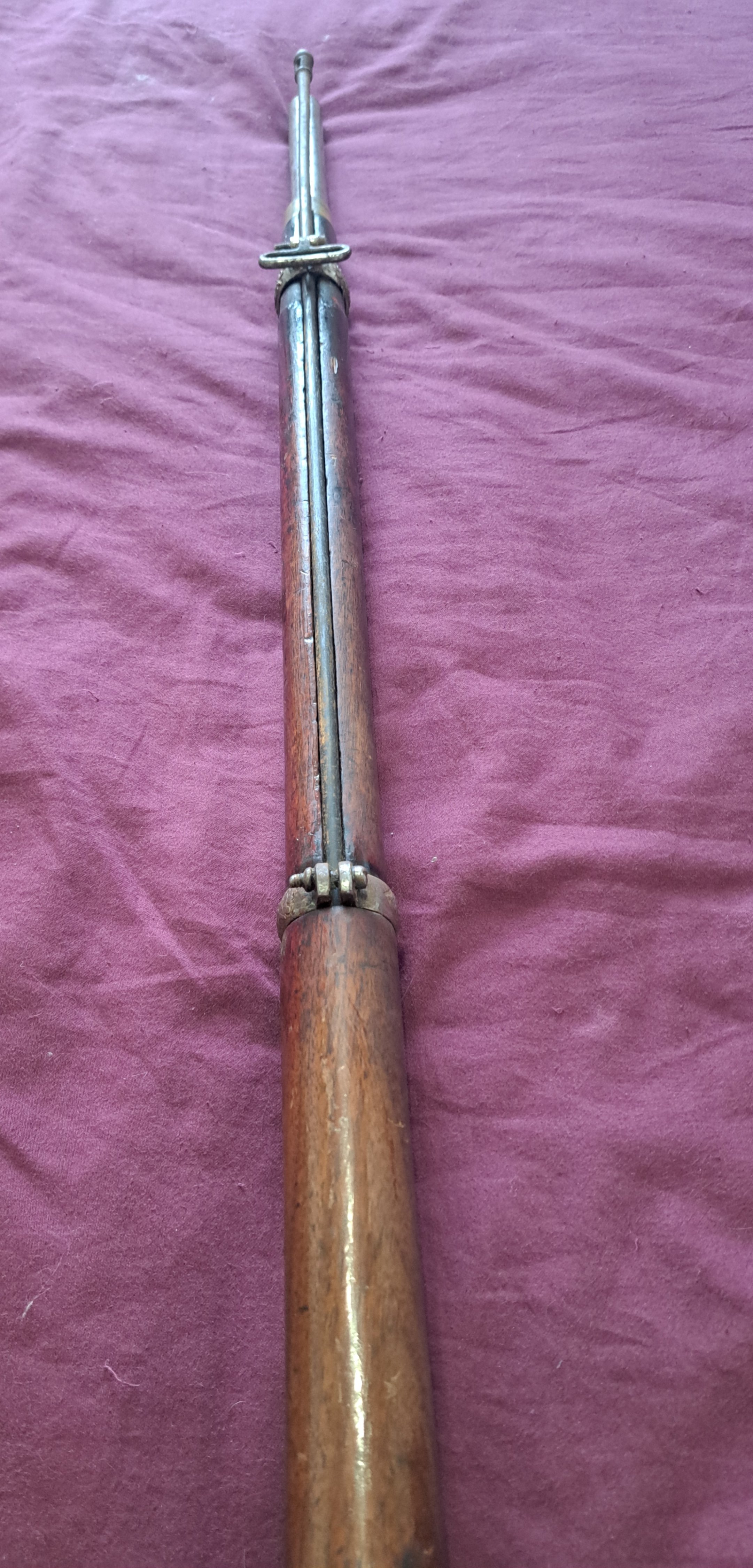

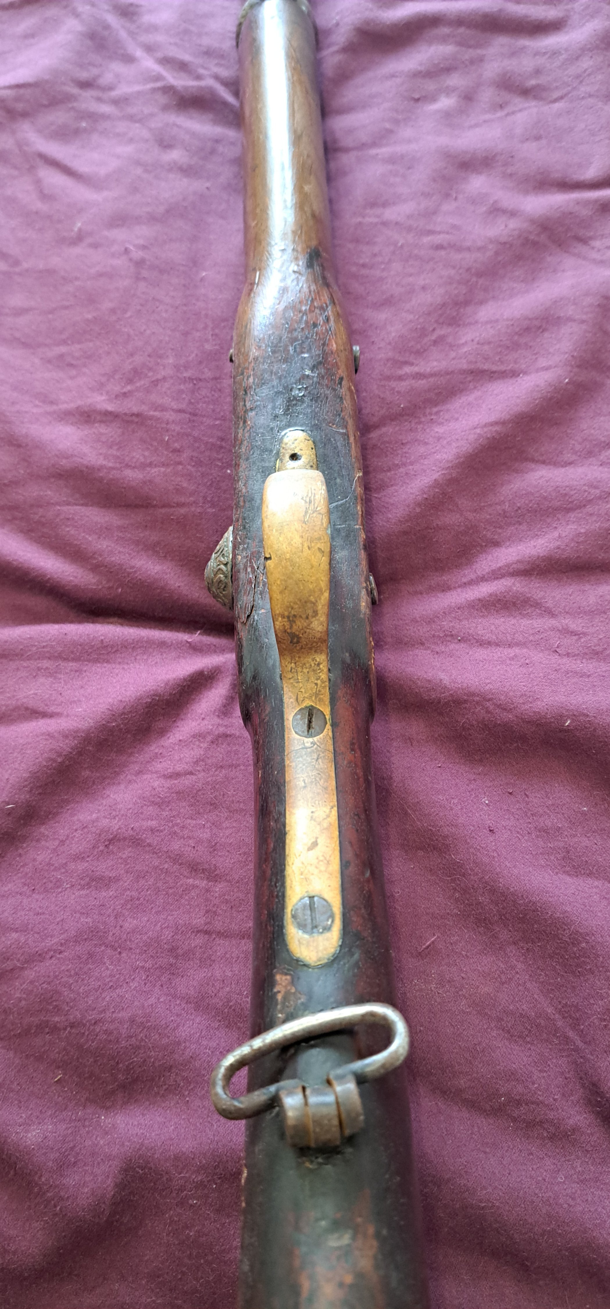

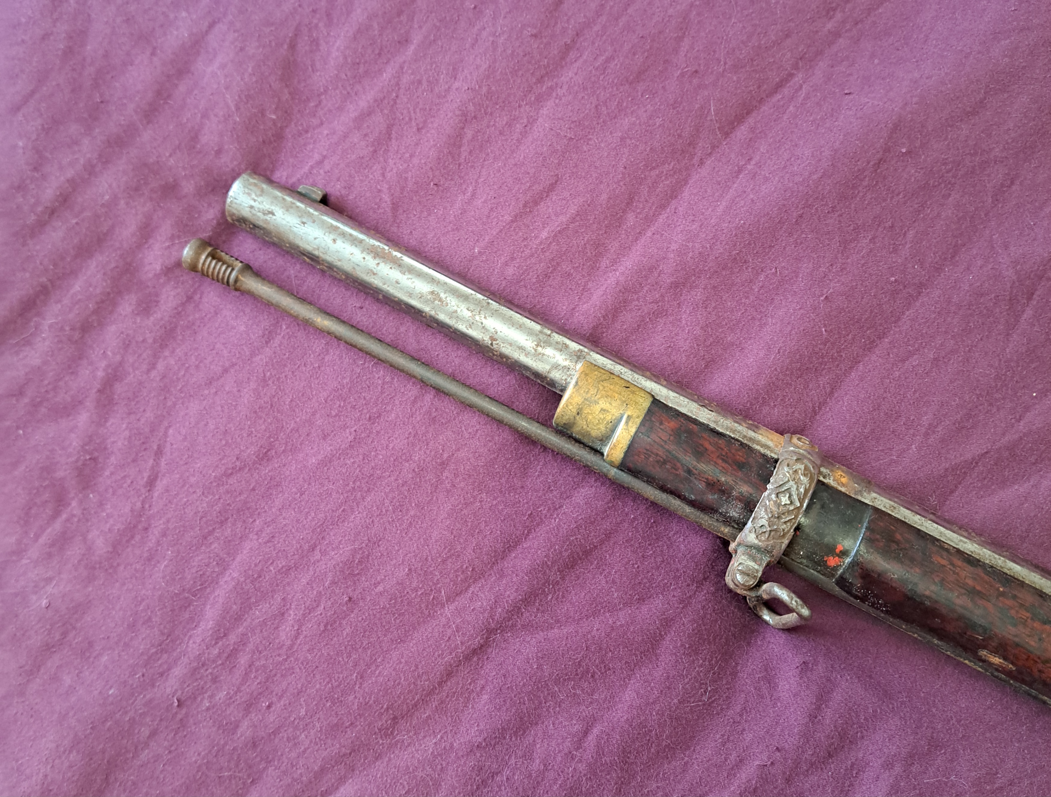

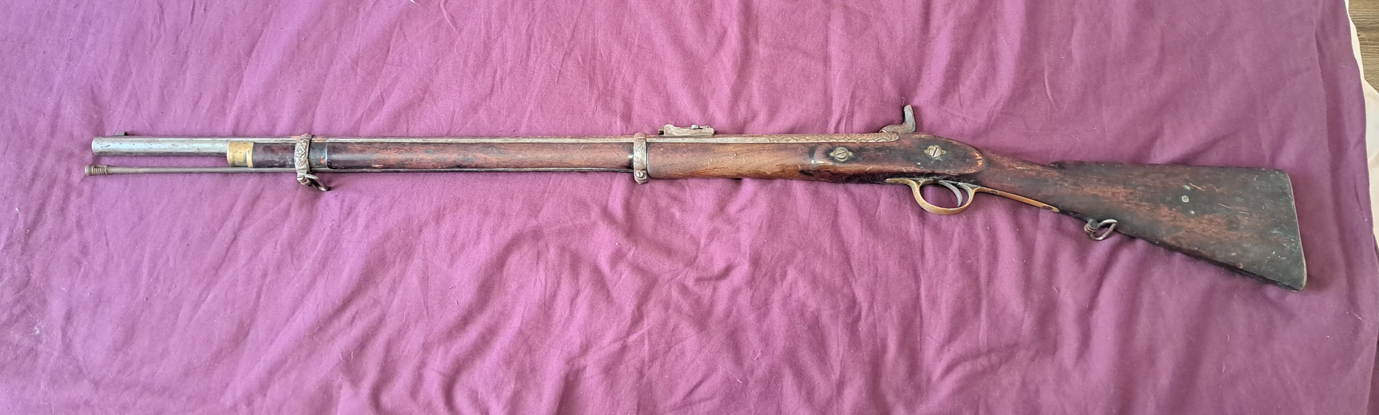

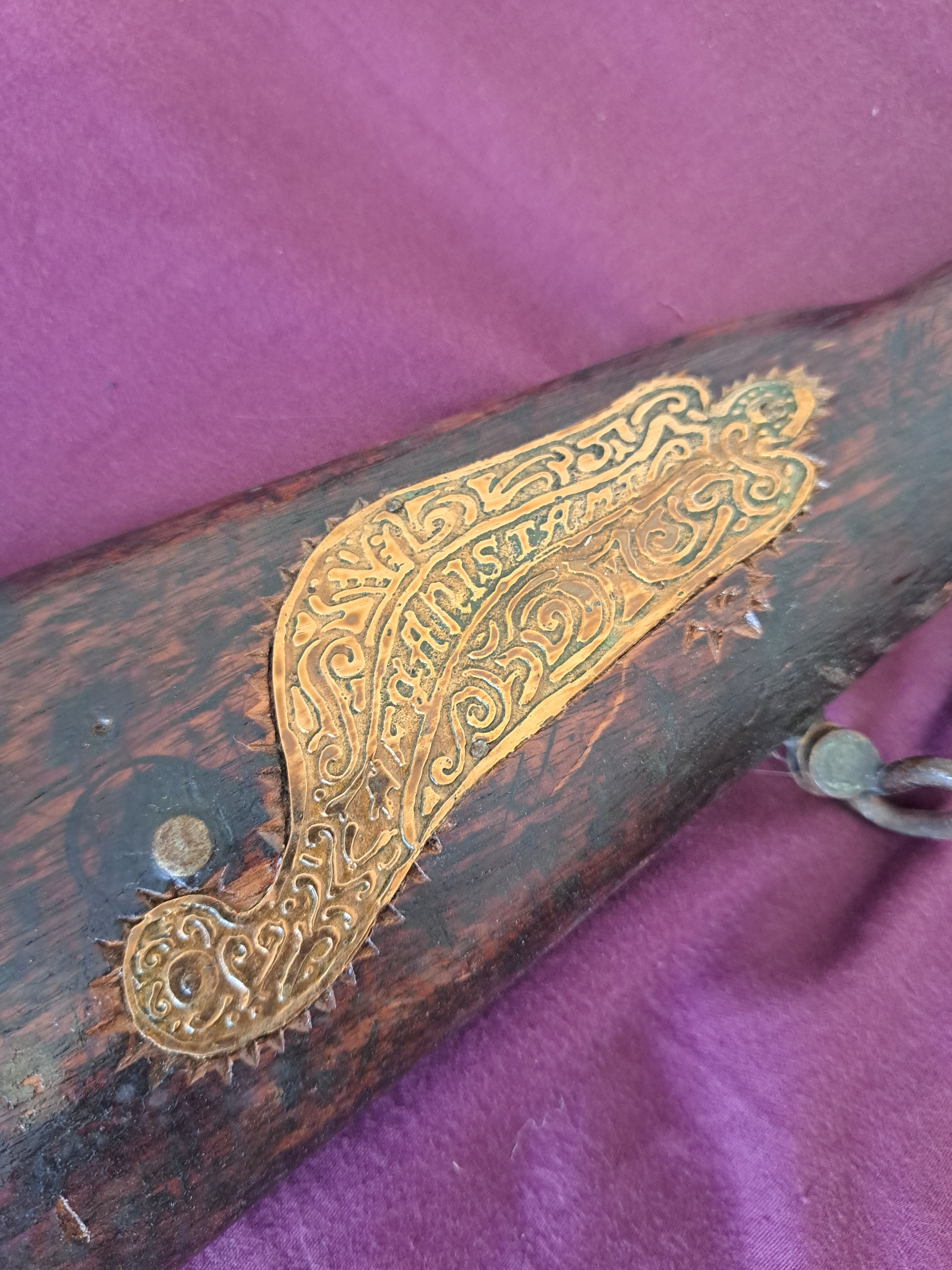

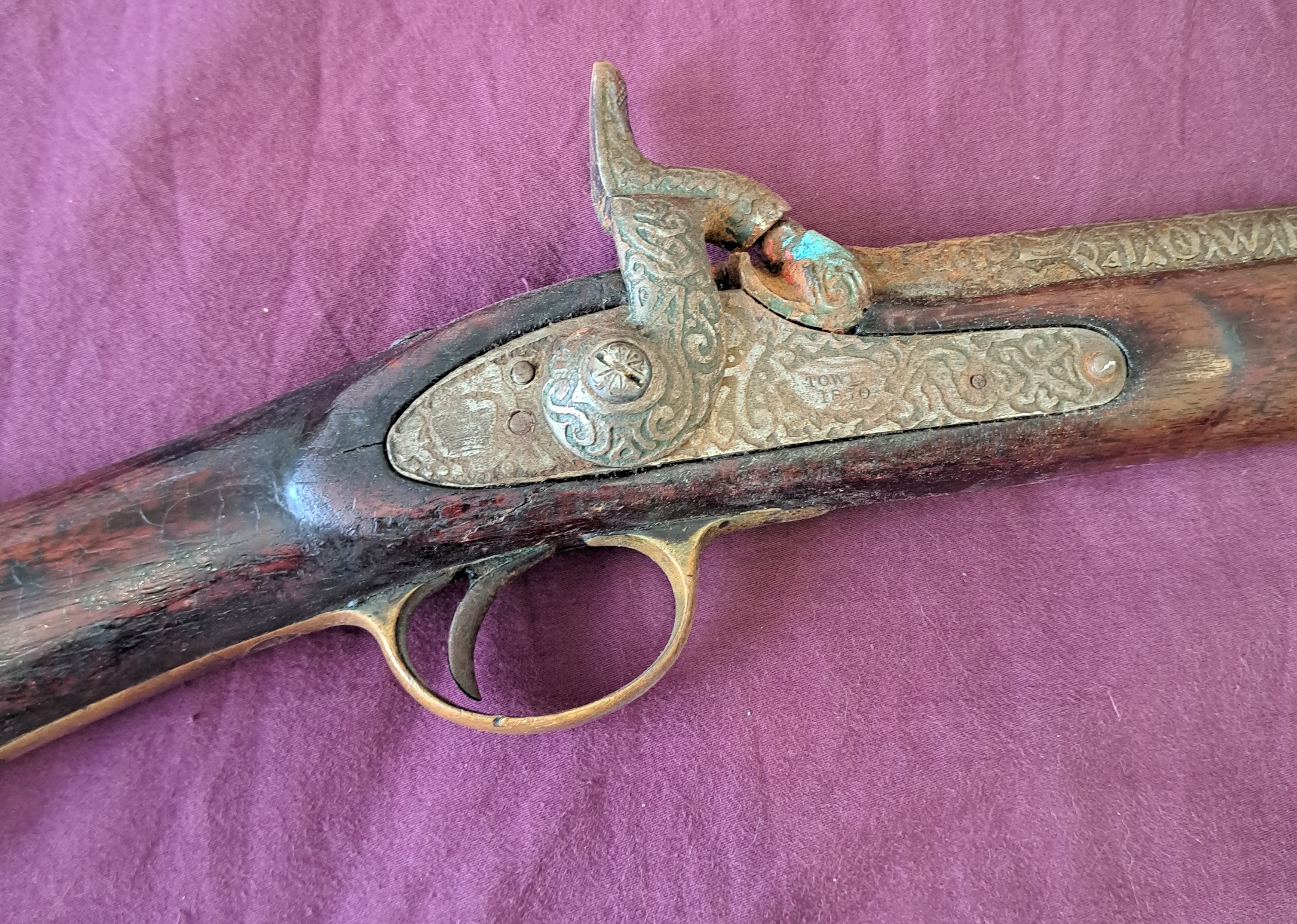

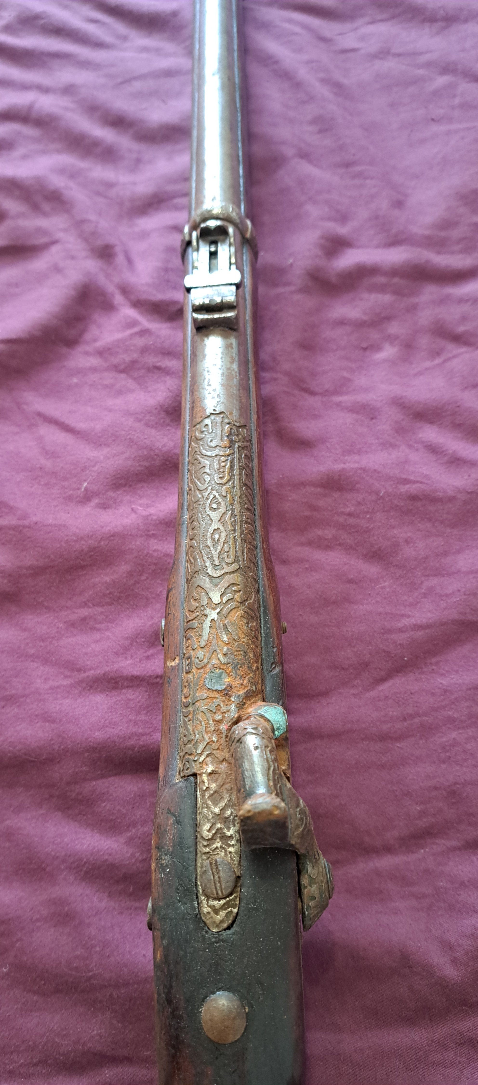

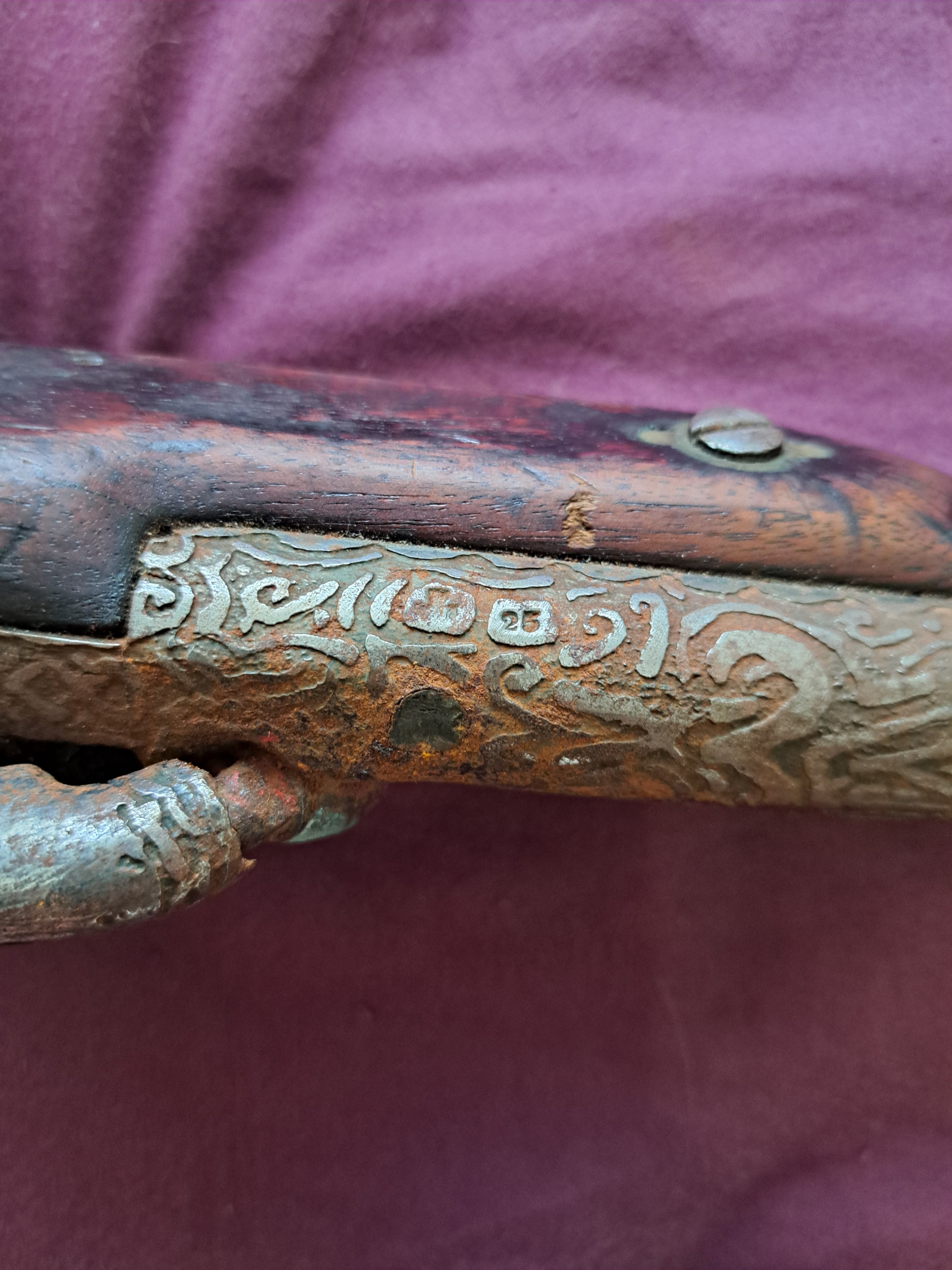

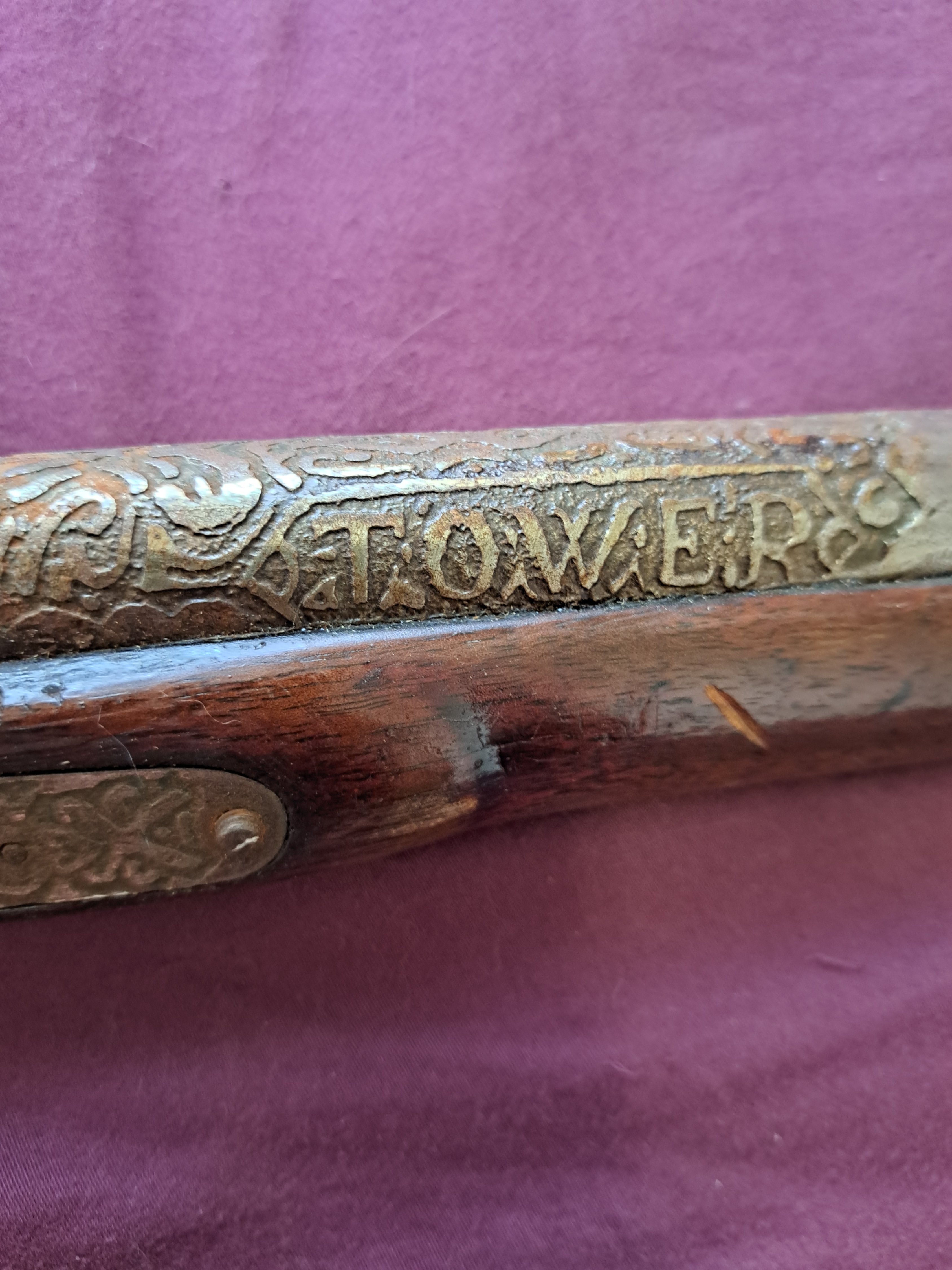

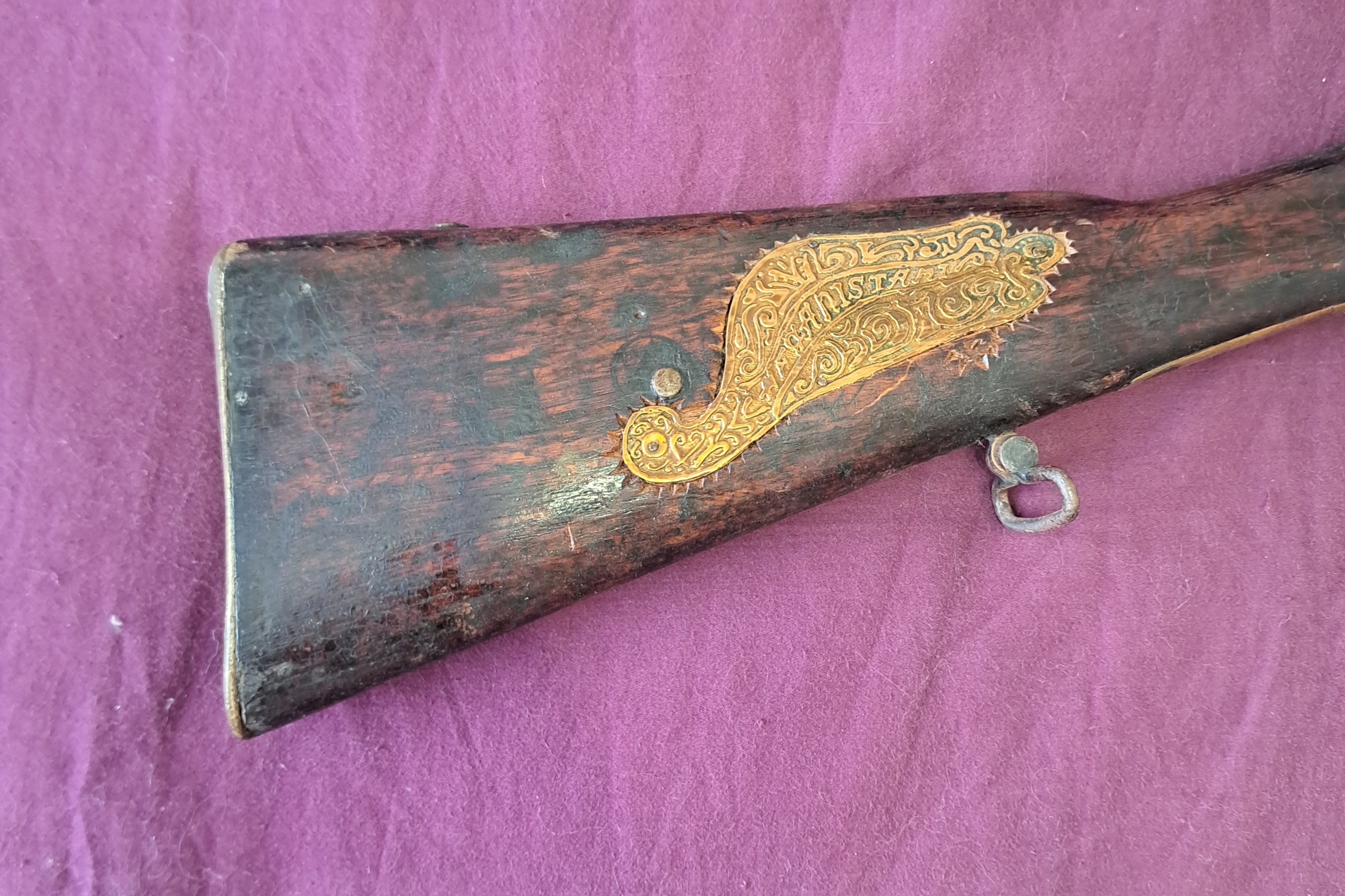

    Всіх вітаю, на обговорення та визначення. Потрібна допомога ідентифікувати, стоять клейма та присутні надписи. Механізм в робочому стані, взводиться та клацає. Дякую за відповіді)

    Здравствуйте, померяйте длину ствола и проверьте остатки нарезов в нем. Пока похоже на Pattern 1858 Enfield Naval Rifle, при этом есть вопрос об оригинальности производства или "тюнинга", судя по TOWER на стволе и 1870 на кольцах - может быть и пакистанская копия (ну или в тех краях украсили эту винтовку).

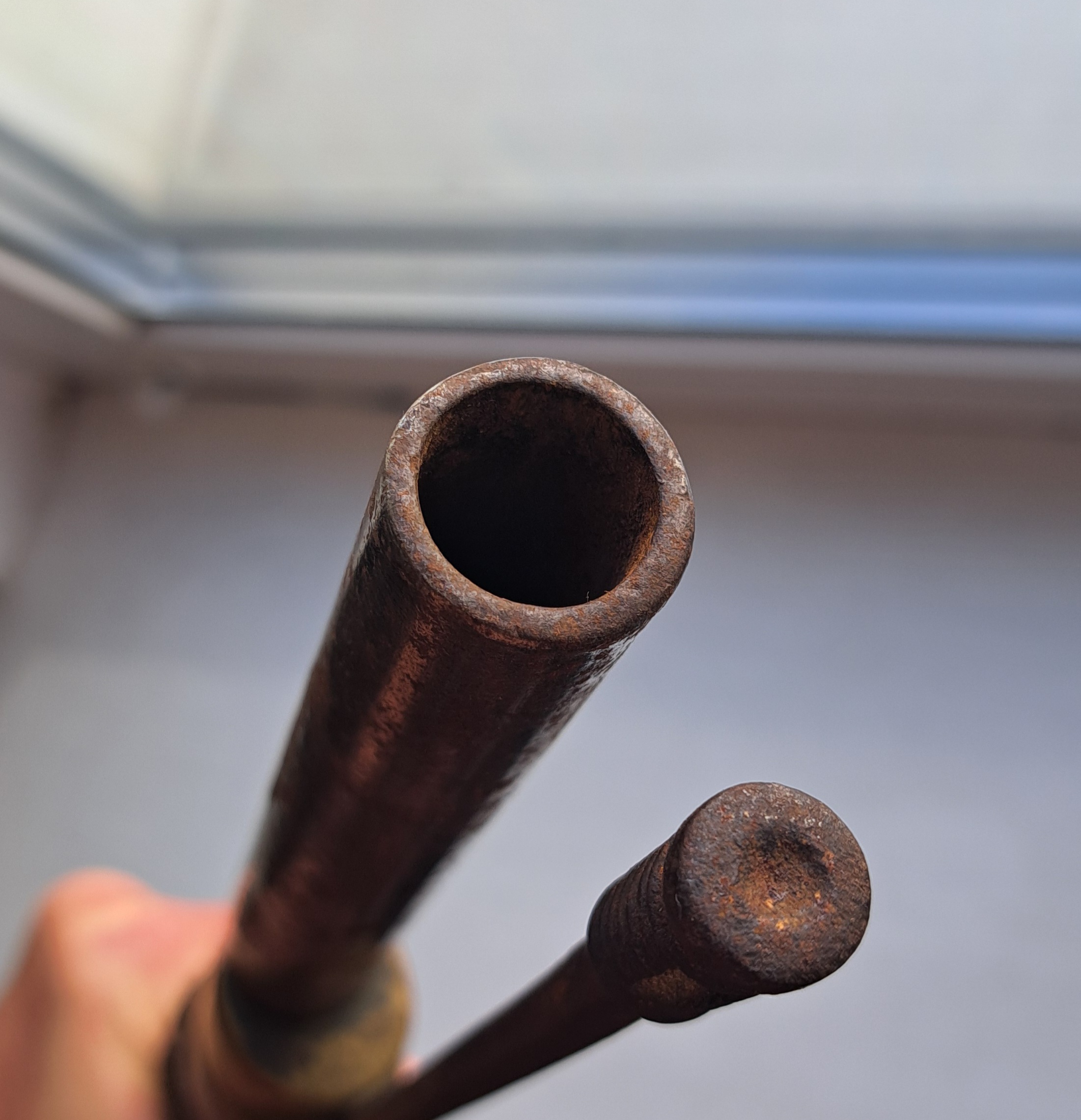

    Вітаю, довжина ствола 84 см. Ствол гладкоствольний, зверху так точно

    По крайней мере и этот параметр подходит к Pattern 1858 Enfield Naval Rifle, там было 33 дюйма. А нарезы могли и стереться за полтора века.
    Чисто как ИМХО - винтовка британского производства (клейма в виде короны и надписи специально не трогали), которую жутко затюнинговали в Афганистане/Пакистане. Но, скорее всего, не для внутреннего использования, афганцы делали другие ложа к таким винтовкам по типу "джезайла": http://www.vikingsword.com/vb/showthread.php?t=23583

    В Афганистане, на прикладе написано afganustani
