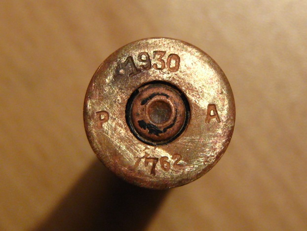

    Камрады, хотелось бы несколько расширить свои познания по мосинским патронам, которые выпускались в Румынии до 2МВ. Если у кого есть в коллекциях румынские моси, прошу прислать фото. Хочется точнее определиться с годами выпуска. У меня пока есть только 1930 и 1931 гг. Ну а если, кто сможет поделиться излишками, на не безвозмездной основе конечно, то буду крайне благодарен. Выставляю фото только маркировок. Вид сбоку, думаю, ничем особенным не примечателен и особого интереса не вызывает.

    Не хочется смешивать темы. Да и не эстонцы они, а произведены по заказу Эстонии в Англии. Но если кому интересно, можно и сфоткать. Просто информация о них проходила в сети относительно недавно. Думаю, что широкой аудитории это не интересно.
    Да, ещё одно наблюдение по румынским мосям. Когда мне достался образец с маркировкой 1930 года, это был, как мне показалось, составной макет из представленной гильзы и пули от .303 бритиш. Я тогда ещё посмеялся в душе над продавцом. Пулю заменил на подходящую от наших мось того периода. А сейчас почему-то подумал, что я поторопился с моим решением о замене пули. Может они так и выпускались с пулями от .303 бритиша? Ведь известны примеры, когда те же англичане при производстве мосинских патронов для белой армии в годы Гражданской войны, выпускали такие патроны. Да и в СССР в период послевоенной разрухи в начале 20-х годов прибегали к подобной практике. Что скажут коллеги?

    Дим, а что подробней? Достаточно посмотреть на английские патроны той поры. Пули отличаются от наших даже чисто визуально. К КАЙНОКАМ это наблюдение не относиться. Хотя и геометрия гильз тоже не всегда выдерживалась. Я встречал те же КАЙНОКИ с уменьшенной донной частью (чуть меньше диаметр и толщина).
    По пулям могу и ошибаться, это чисто мои личные наблюдения в первую очередь.
    Заодно, если я ошибаюсь, развеем и эти мои заблуждения. На то и форум.

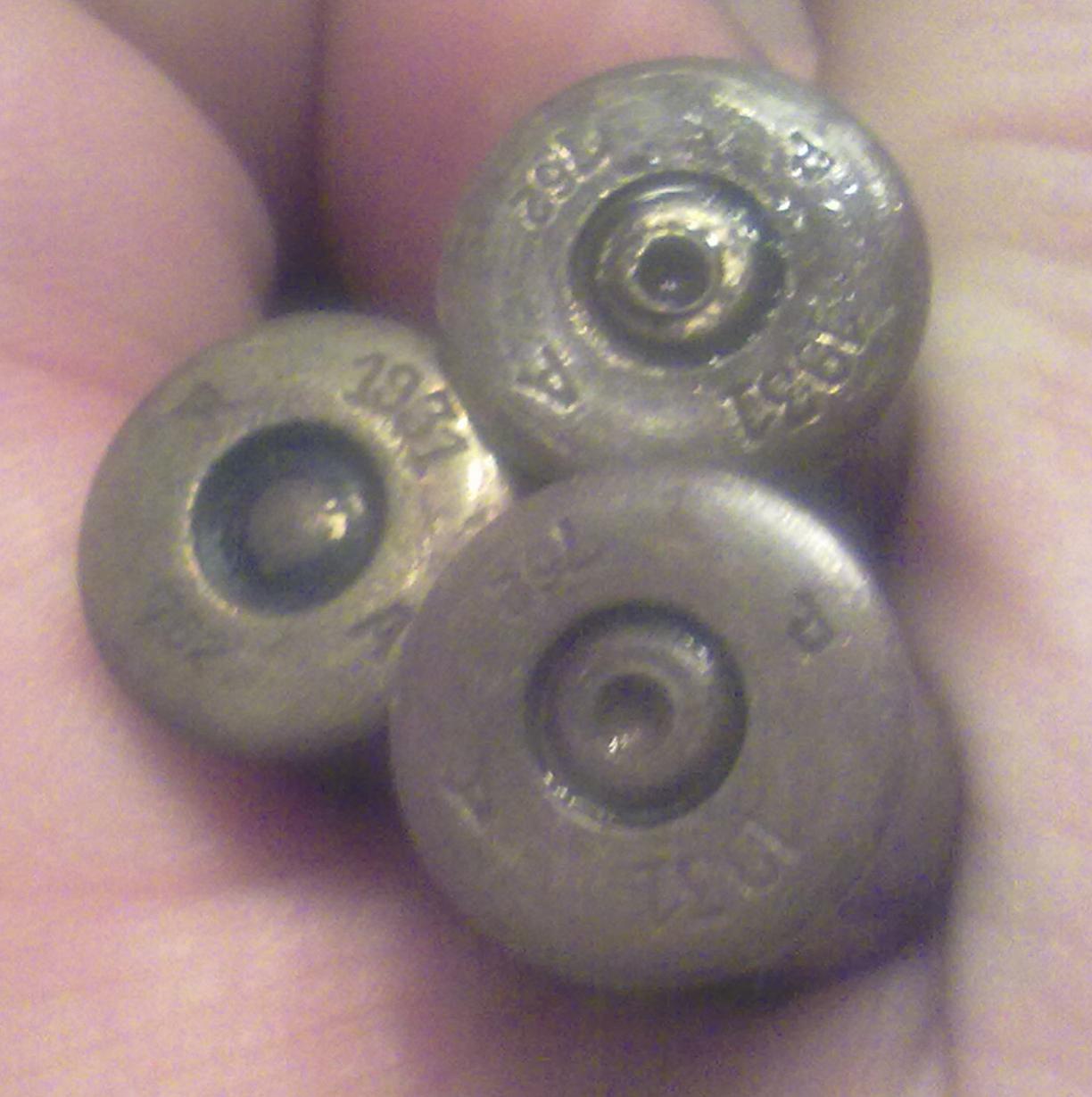

    Вот, тройка румынских мосинок из под Харькова. Не думал, что редкость.
    Меня силком тянули с того места - хотел ещё накопать :).
    Все 31 - го года.

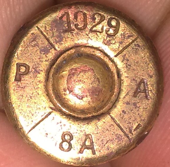

    Когда-то на слете приобрел такой чудесный образец ( пуля в стальной оболочке )
    Кто знает , что означает 8А ?
  22. 8мм Австрійський.

    Эх дуб меня побери !!!:p
    Позор мне на голову !!!:smile_1:
    Прошу прощения у комрадов за позорную ошибку ... все время думал , что это треха:confused:
    П. С. С сотым постом меня :beer:

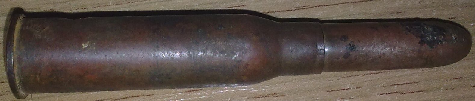

    Этот образец найден на Миус-фронте, стрелян нашим бойцом (румын лежал в настреле с советскими).
    Моё видение появления сего девайса: после присоединения Бессарабии и прихода РККА со своим оружием и боеприпасами, остатки румынов, как неликвид могли распределить в ОСОАВИАХИМ для учебной стрельбы. С началом войны вплоть до 1942 г, в условиях массового дефицита патронов к стрелковому оружию, завалявшиеся маслята шли в дело без разбору.
