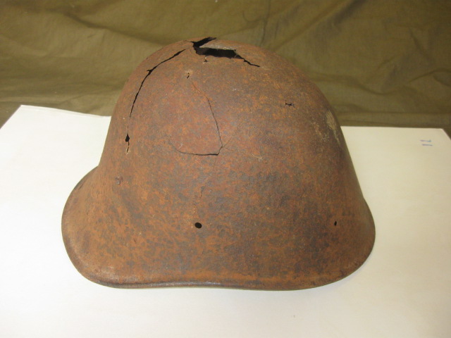

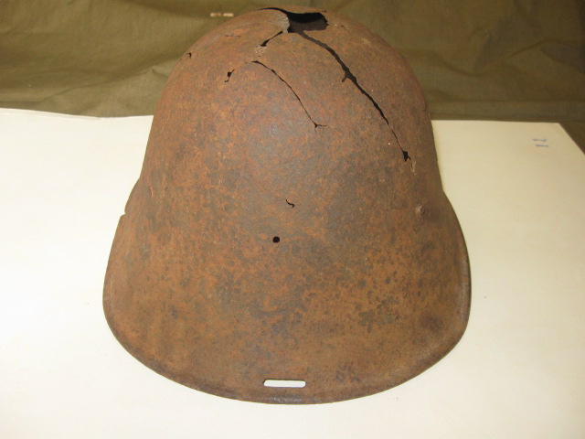

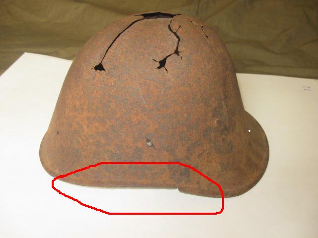

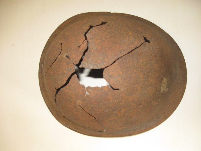

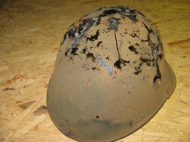

    Попалась каска не в лучшем состоянии.

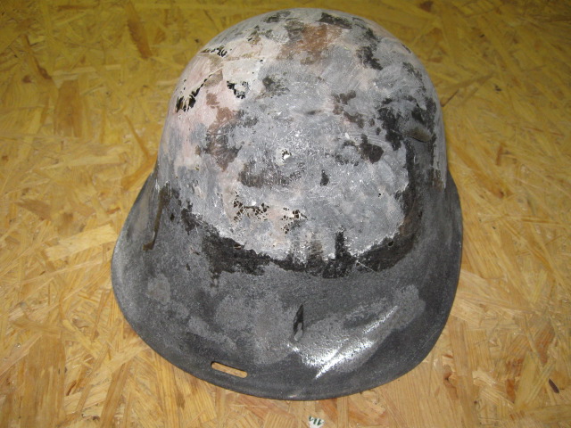

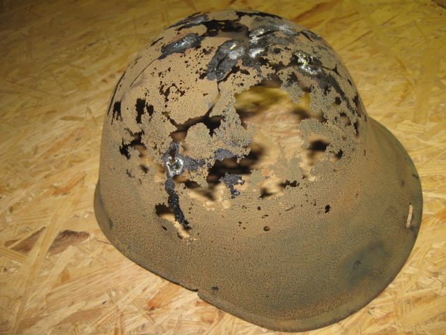

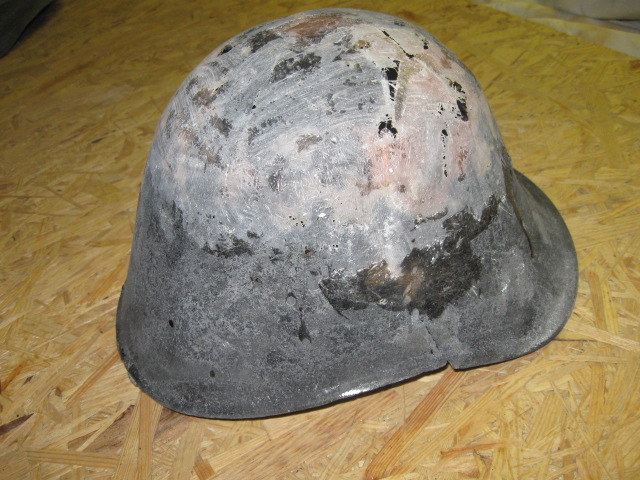

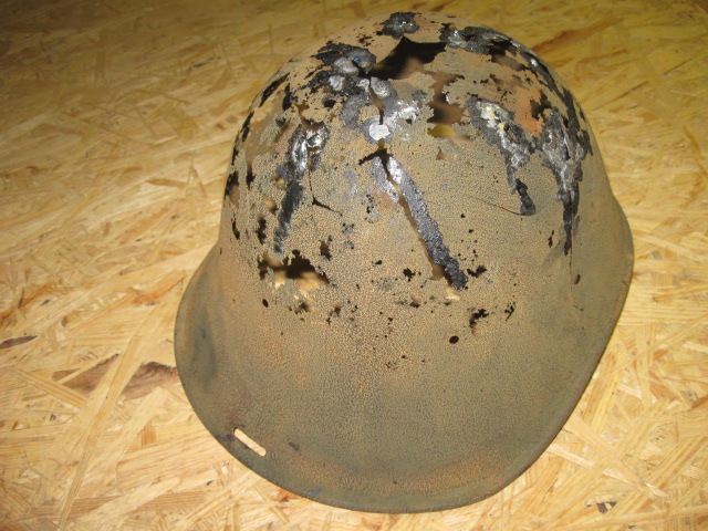

    После очистки уксусом от ржавчины подпаял что можно.
    1 человеку нравится это.

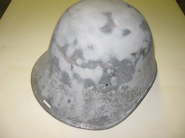

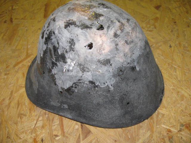

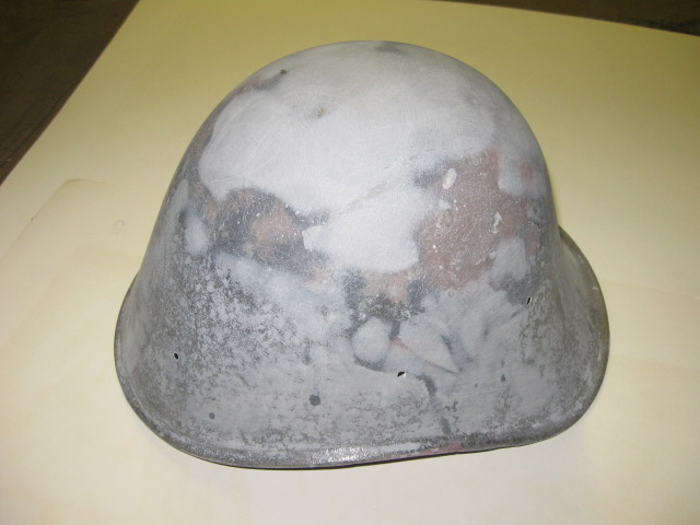

    После проклейки стеклотканью
    2 пользователям это понравилось.

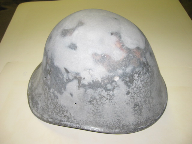

    После шпаклевки.

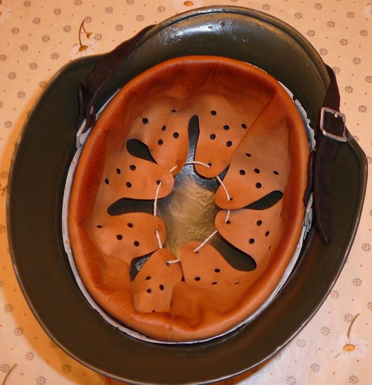

    Пока работа по реставрации продолжается. Нужна помощь в изготовлении подшлема. Размеры, материал, способ сборки, крепление к каске.

    ого как ее уксусом пожрало, передержали...

    Определенно хорошо получается! Здорово что завальцовка без утрат и крепежное отверстие в норм.состоянии (во всяком случае так мне видится по фото) - уже гемороя меньше.

    1.414
    Вальца частично не было. Пришлось полосками стеклоткани наращивать, потом шлифовать.

    Однако хорошо у вас получилось восстановить вальц :eek:.
    Зачем париться сваркой наращивать,когда можно стеклотканью.:smile_12:

    подшлем можно заказать здесь, http://reibert.info/forum/member.php?u=4226. себе заказывал довольно таки не плохо и незаморачиваешся, ну а если нужна кокарда есть одна в отличном сохране, если понадобится обращайтесь думаю договоримся

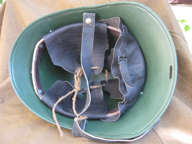

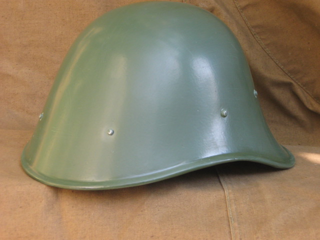

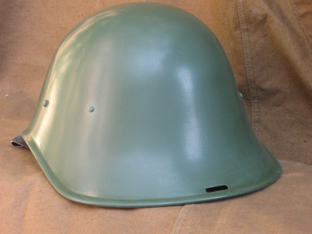

    После покраски. С бюджетным подшлемником.

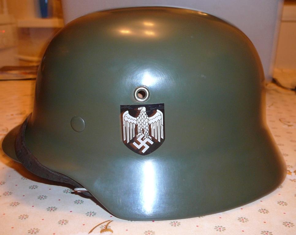

    Вот эту каску я получил в виде двух половин, с дырой с кулак и все как один говорили выброси, а когда так говорят, только больше раззадоривают. Поэтому и нутрянку не шпатлевал, а то не поверили бы, что эта та каска. Так, что работа просто класс поздравляю!
