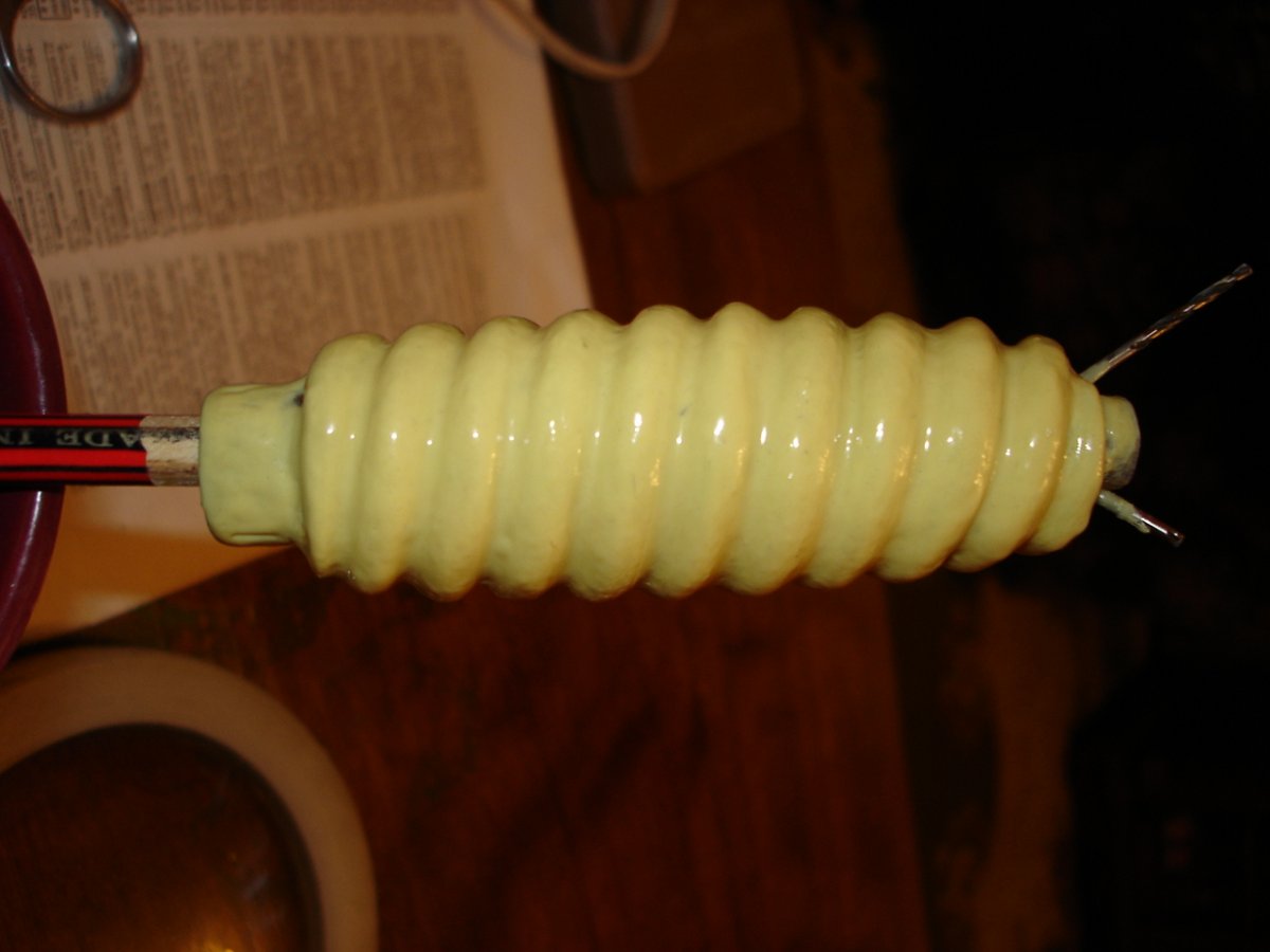

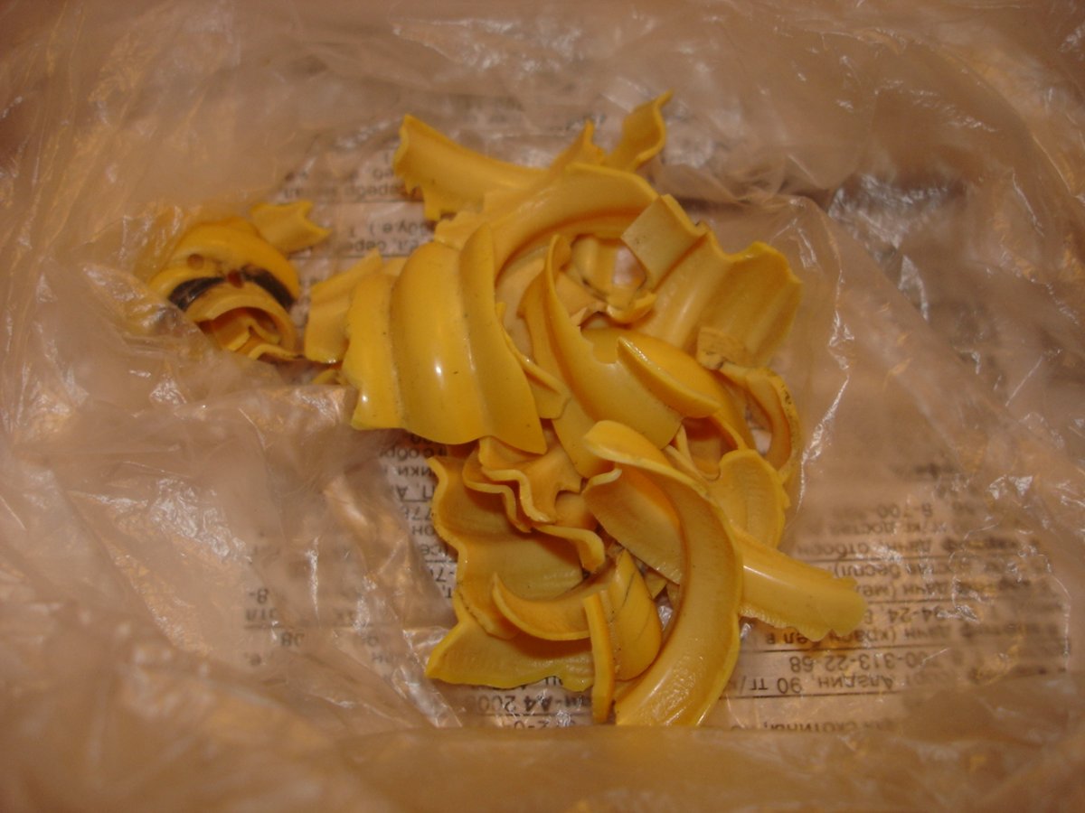

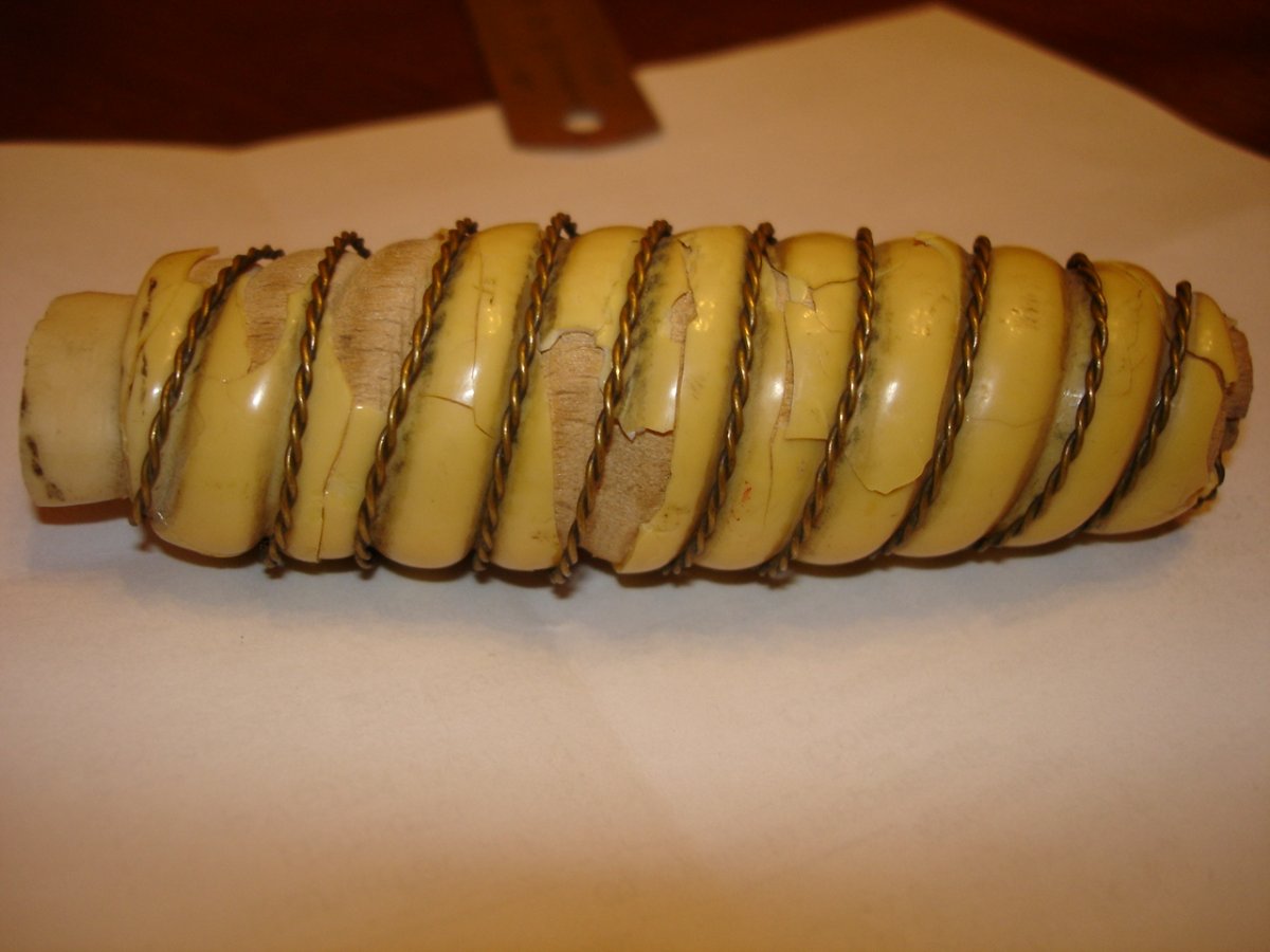

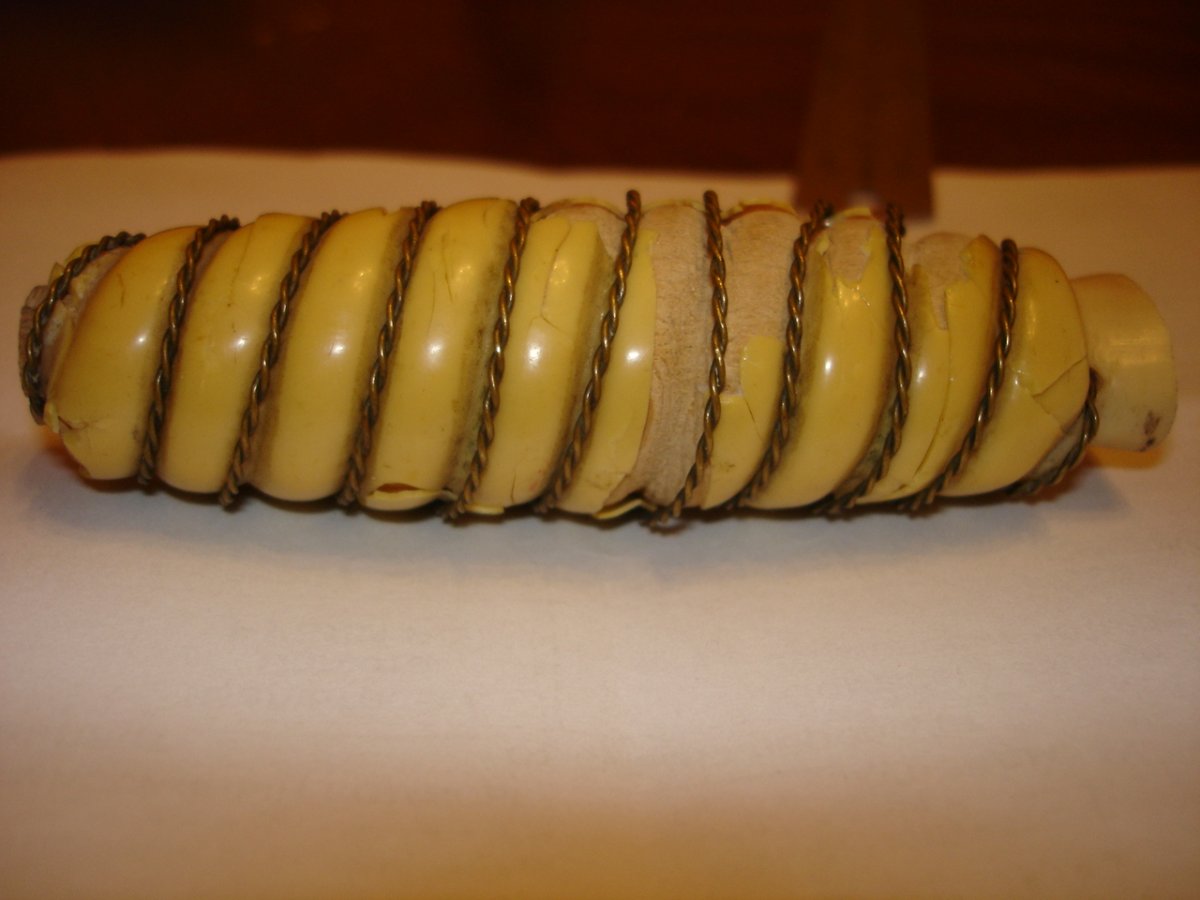

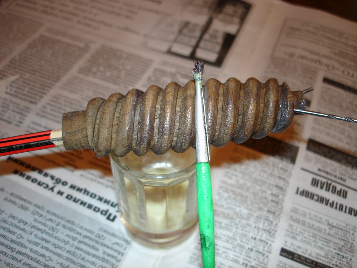

    Приветствую.Попал мне в руки кортик Люфтваффе,рукоять деревянная в пластике.Пластик от времени полопался и отвалился кусками,думаю многие видели подобное.Снял отстатки пластика,добавил часть от старой ГДРовской куклы и залил растворителем марки А (аналог ацетона, состав-метилацетат).Через некоторое время пластик набух и растворился до консистенции жидкой сметаны.Протерев деревяшку ацетоном и вставив в отверстия для оплётки свёрла - начал обмазку .Торопиться не нужно т.к. если положить толстый слой ,то при высыхании поверхность пойдёт пузырями.Последнии слои мажем чистым растворителем,это позволяет сгладить бугры и неровности предыдущих покрытий.Через пару дней,когда нужная толщина достигнута(примерно 1мм) приступаем к шлифовке и полировке.Если при шлифовке вылезают поры и трещины-затираем их жидко разведённым пластиком.Итог-кортик обрёл нового хозяина,дефекты устранены.

    Фильм посмотрите,он на аватаре написан-мнение поменяете.На 3-ем фото предмет до шлифовки и полировки.
