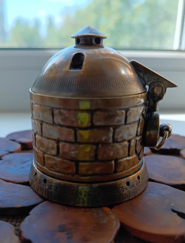

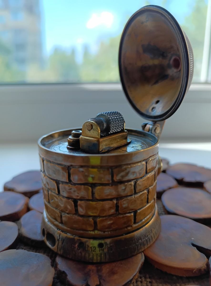

    Выкладываю очередное изделие на тему зажигалок.
    Идея использовать дистанционные трубки для подобного не моя а моего товарища по Рйберту - Анклджек
    Когда я увидел его зажигалку то она вызвала мое восхищение и желание сделать что либо подобное.
    Выкладывать ее фото не буду т.к. это есть частная собственность и без разрешения это делать не стоит)
    И так, попалась мне на Райберте вот такая дистанционная трубка
  4. ENTREGA
    ENTREGA Stabsfeldwebel
    826
    Ничего примечательного... и валялась она несколько лет в загашниках пока не пришло натхнення и желание что то с ней сделать.
    Дальше фото и небольшие коммантарии
    Почистил
    так как обе детали довольно массивные то на маленьком токарном станке максимально удалил лишний металл
    из латунной трубы выточил корпус будущей зажигалки и сделал отверстие для заправки топливом
    сферическая часть имеет бортик и для лучшего прилегания по краю корпуса сделал проточку чтобы входило как в паз.
    Нижняя деталь (ее внутренний диаметр) был меньше заготовки и поэтому там тоже сделал выборку но теперь уже снаружи
    Затем. в своем загашнике нашел старую зажигалку от которой отрезал дне с винтовой пробкуй и подогнал под отверстие в корпусе
  5. ENTREGA
    826
    Друзья, любители поиска с прибором, часто отдавали мне ненужные им найтенные вещи, среди которых была латунная крышка от настольной чернильныцы. Сама крышка стала нижней частью другой зажигалки (потом выложу) а пелтя навеса была аккуратно снята и доработана для этой зажигалки. Деталь которая крепится к крышке сделана отдельно
  6. ENTREGA
    826

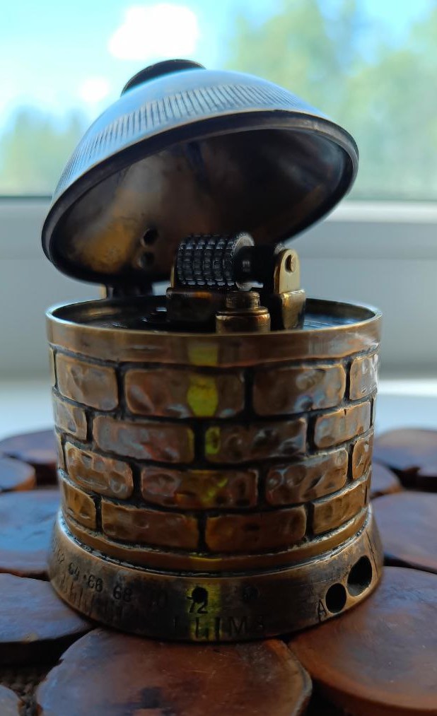

    Дальше задумался, какой сделать механизм. Обычно делается просто трубка с колесиком посредине и сбоку фитиль. Скучно. Решил заморочится. Опять же в заготовкаъ и запчастях отыскалась деталь от зажигалки Ватра которая и стала основой механизма поджига.
    На фото заготовка под механизм и верхняя крышка в корпус.
    Идея заключалась в том, чтобы механизм можно было свободно вытащить для замены кремня без всяких инструментов.
    По этому в крушку была затем впаяна трубка с заглушенным концом куда вставлялась трубка с пружиной и кремнем а сверху, на крышке она устанавливалась в коробочку, которая не дает ей проворачиваться при прокручивании и за счет трения фиксирует сам механизм.
    Вот все заготовки в куче
    Была идея сделать виноградную лозу по корпусу но потом от нее отказался. а заготовка осталась на фото...
  7. ENTREGA
    826
    чуть не забыл... нижняя деталь представляет собой кольцо (комрады в теме знают это) и пришлось его заглушить. Ничего лучшего не придумал как подогнать и вбить донце от немецкой гильзы
  8. ENTREGA
    826
    Дальше
    На корпусе нарезал имитацию кирпичной стены
    Подогнал навес и сделал отверстия для штифтов в крышке (все равно она тяжелая и просто пайка мне показалась слабоватой)
  9. ENTREGA
    826
    Дальше немного увлекся и не сфотограцировал все детали перед сборкой
    Вот зажигалка в черновой сборке

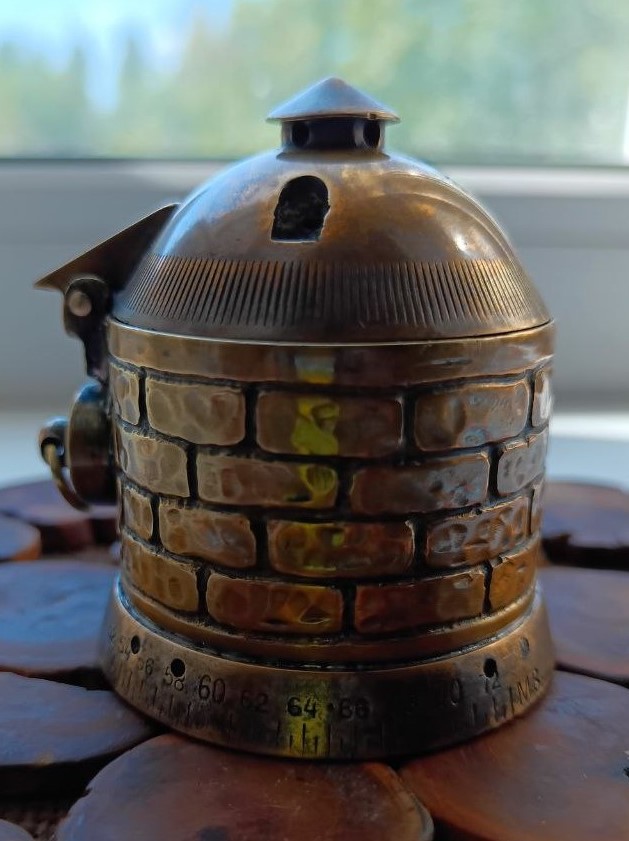

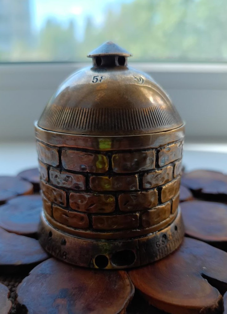

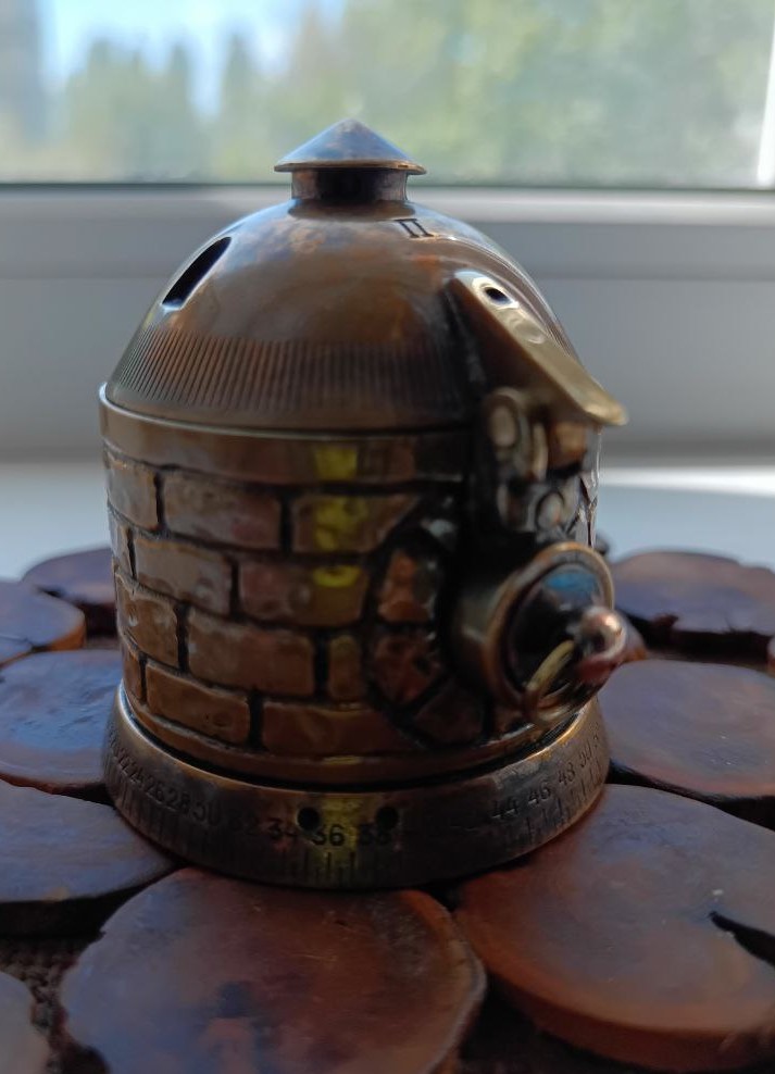

    Ну а потом все просто
    полировка, мойка, сушка
    Steiner 1992 подобається це.
  11. ENTREGA
    826
    Чернение. Опять полировка. Установка заклепок на крышку и колесико.
    Готово)

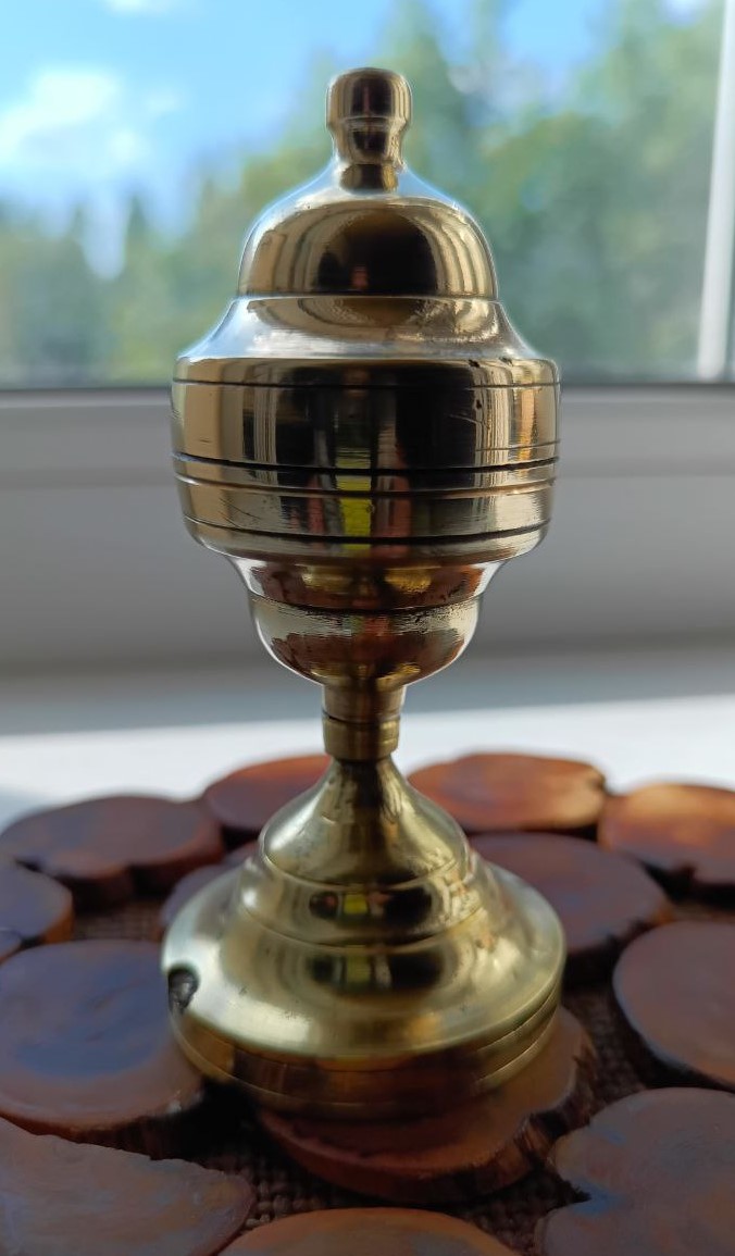

    а вот та самая зажигалка о которой я говорил выше
    верх сделан из двух старых лампадок а подставка из крышки от чернильницы

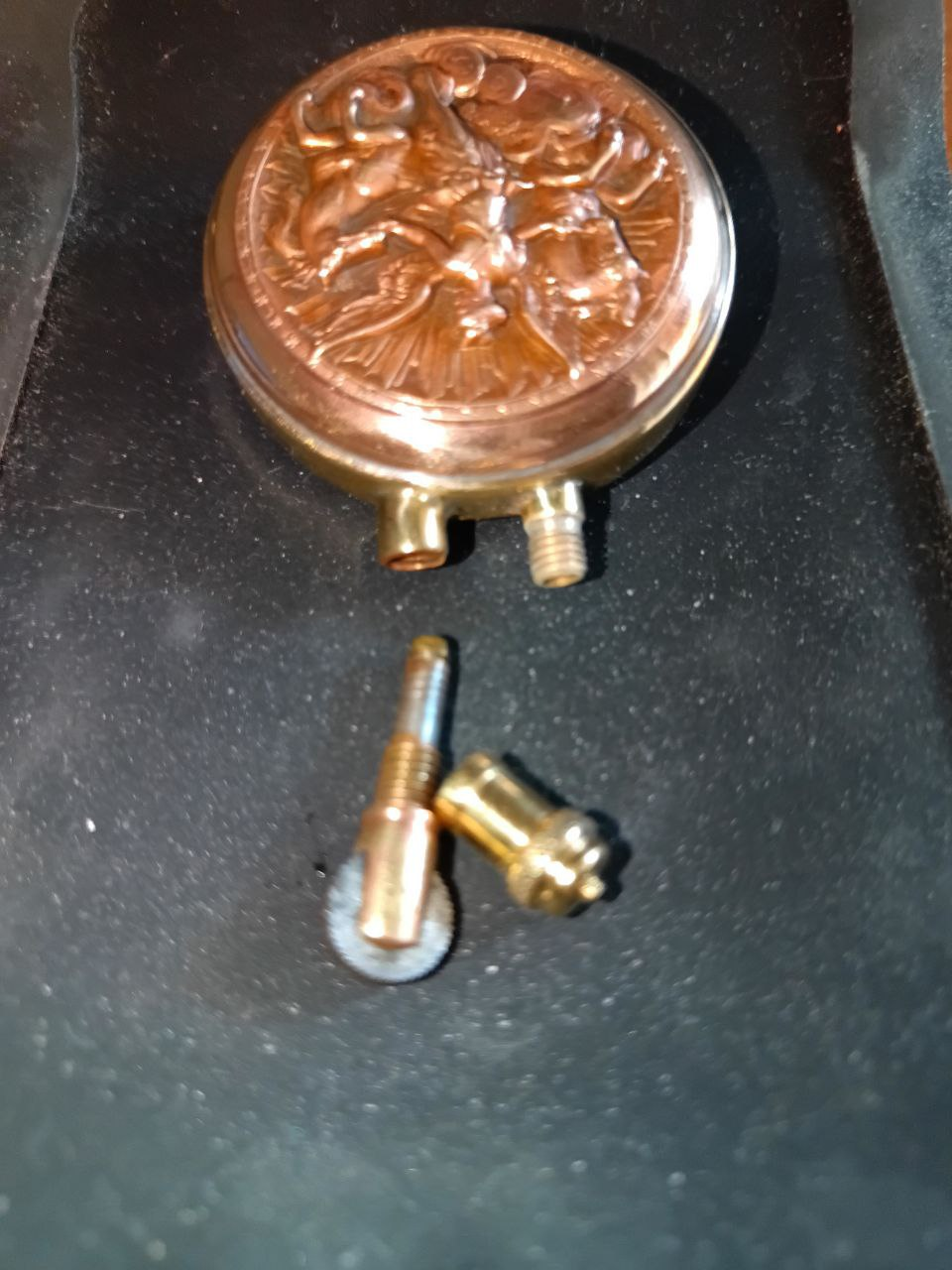

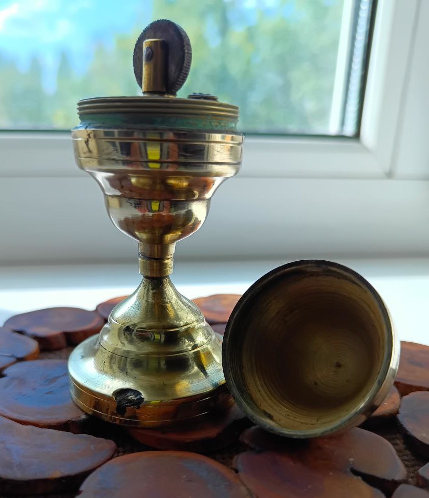

    Лежала такая поломашка
    Анклджек та Kox 263-1 подобається це.
  17. ENTREGA
    826
    Дошли и до нее руки
    Восстановление не сложное по этому сам процесс не снимал
    выточил новый корпус. впаял места под крмень и фитиль. От старых зажигалок подобрал механизм крепления колеса и кремня.
    Крышку фитиля сделал заново
    Анклджек подобається це.

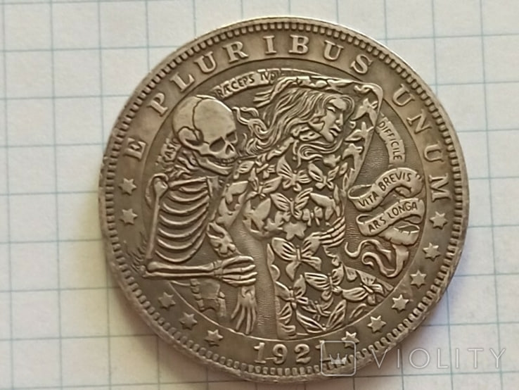

    Купил такую Гобо монетку

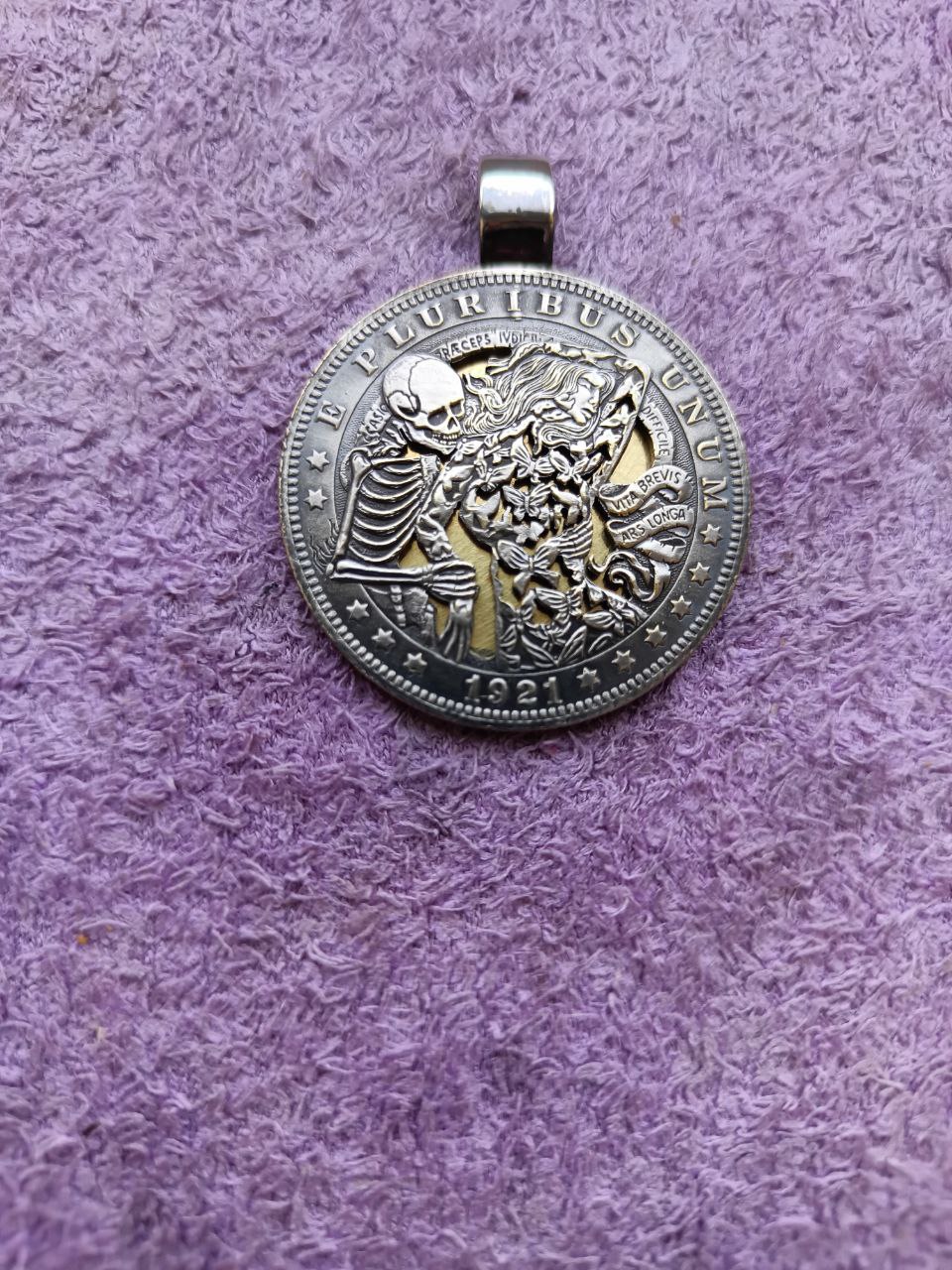

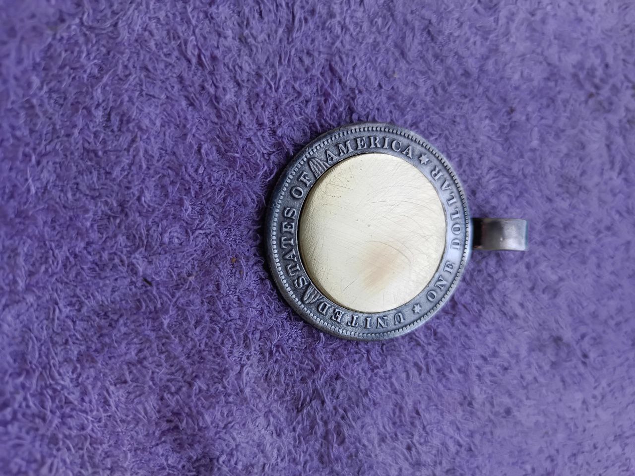

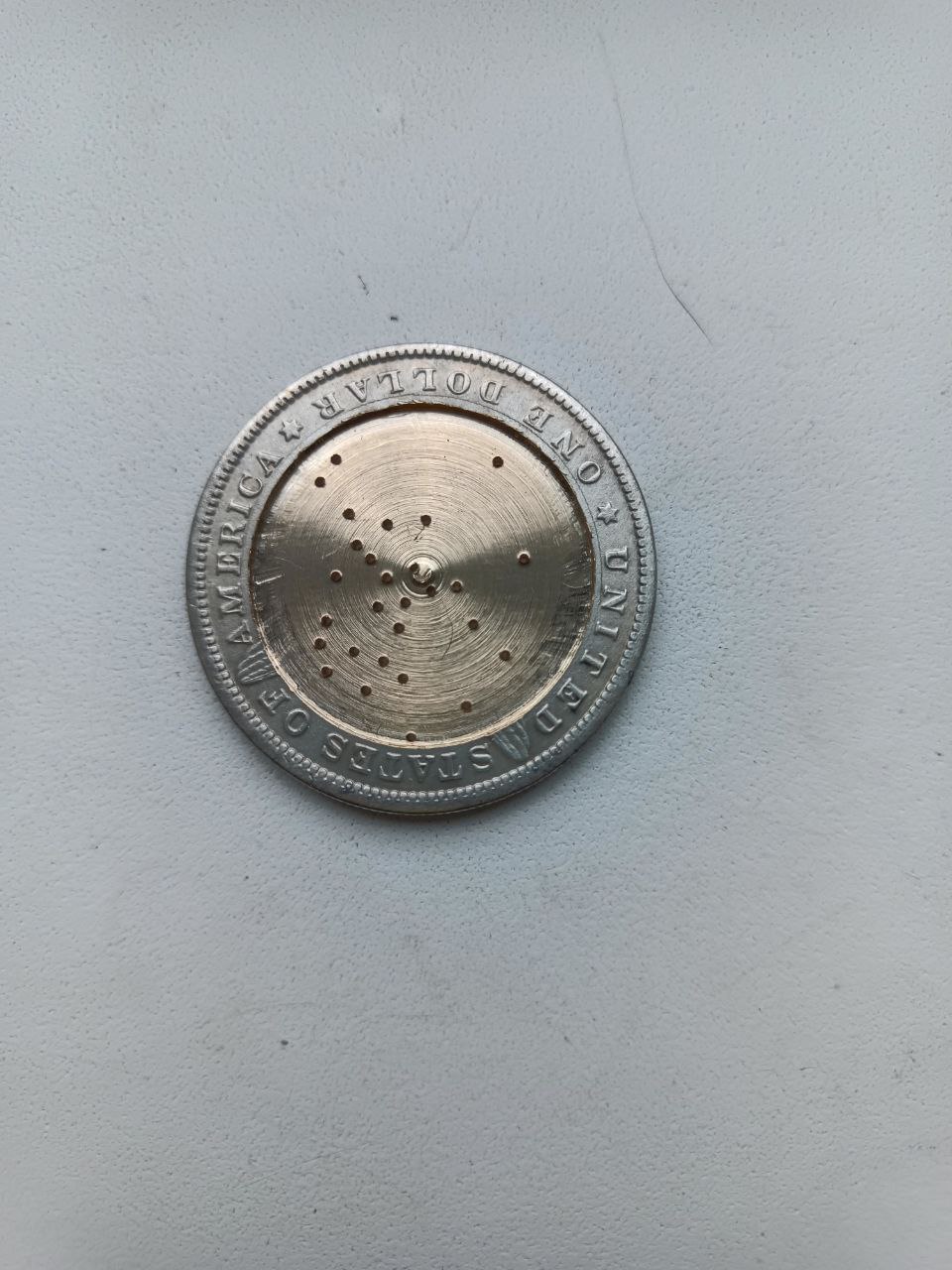

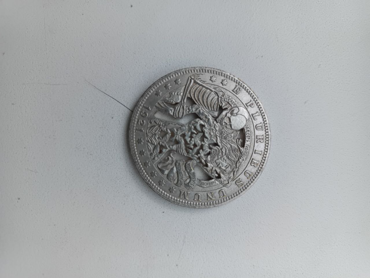

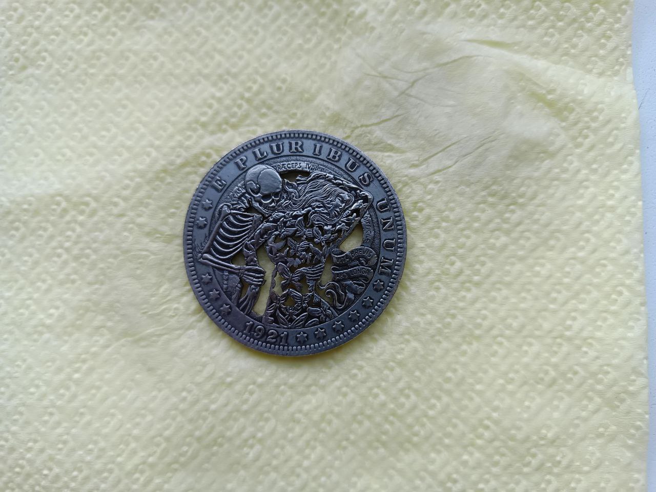

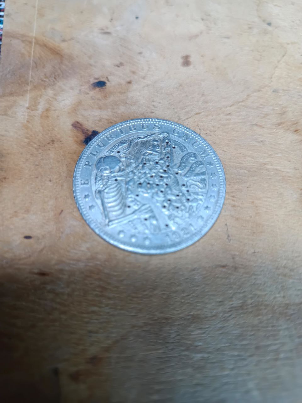

  20. ENTREGA
    826

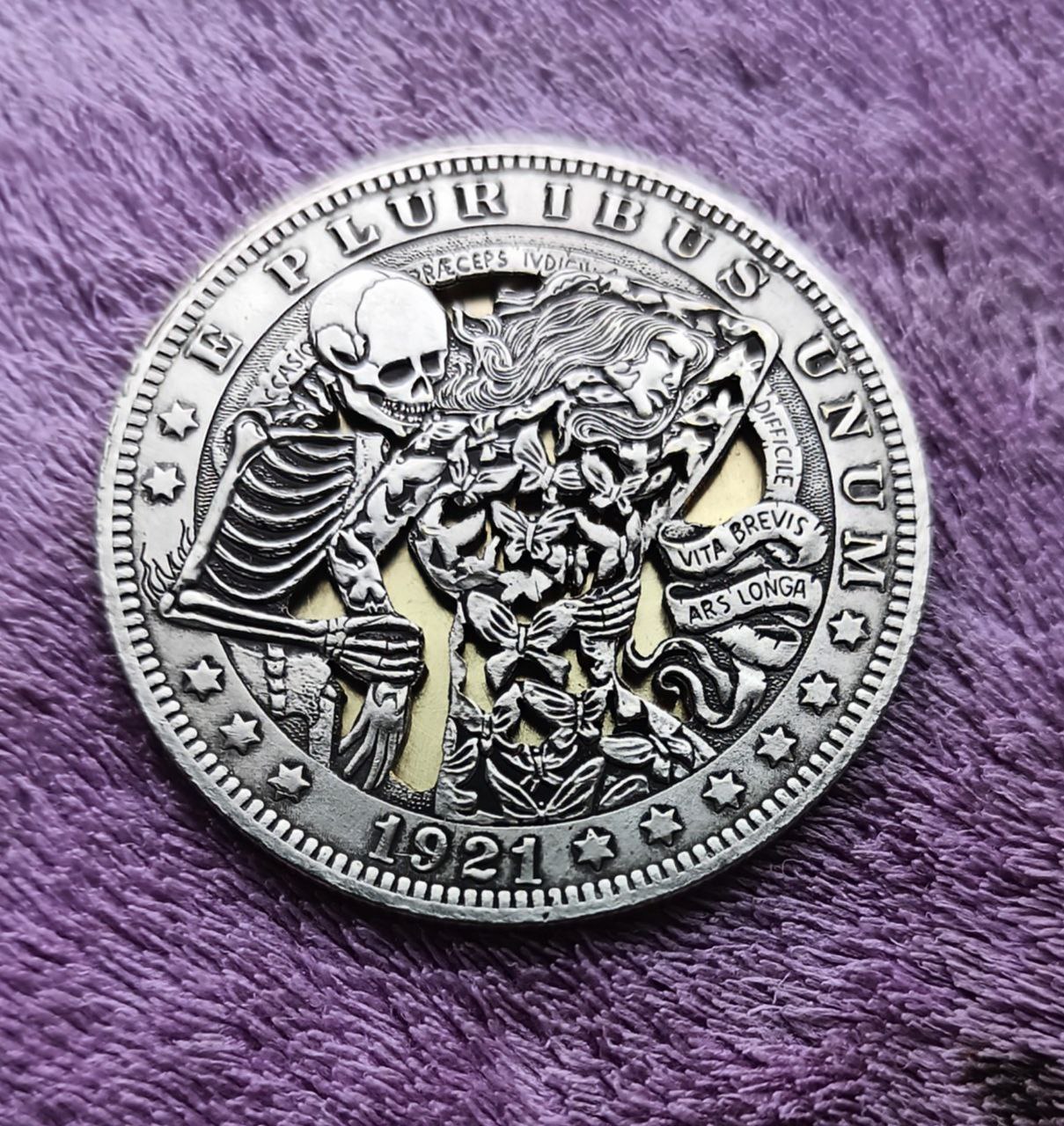

    потом на просторах Инета увидел как она выглядит по настоящему и решил замастырить нечто подобное но в виде подвески - кулона
    Т.к. это копия и не серебряная (посеребрение) то жалеть ее нечего!
    Сзади на токарном станочке выбрал углубление под латунный диск
    Потом просверлил отверстия для лобзика
  21. ENTREGA
    826
    вспомнив детское увлечение выпиливания лобзиком убрал лишнее
  22. ENTREGA
    826
    после предварительной чистки еще раз посеребрил
  23. ENTREGA
    826
    отполировал. вырезал латунь. подогнал в размер.
  24. ENTREGA
    826
    припаял кольцо. осталось дополировать латунь и готово)))
    на все про все ушло 5 часов с перекурами
