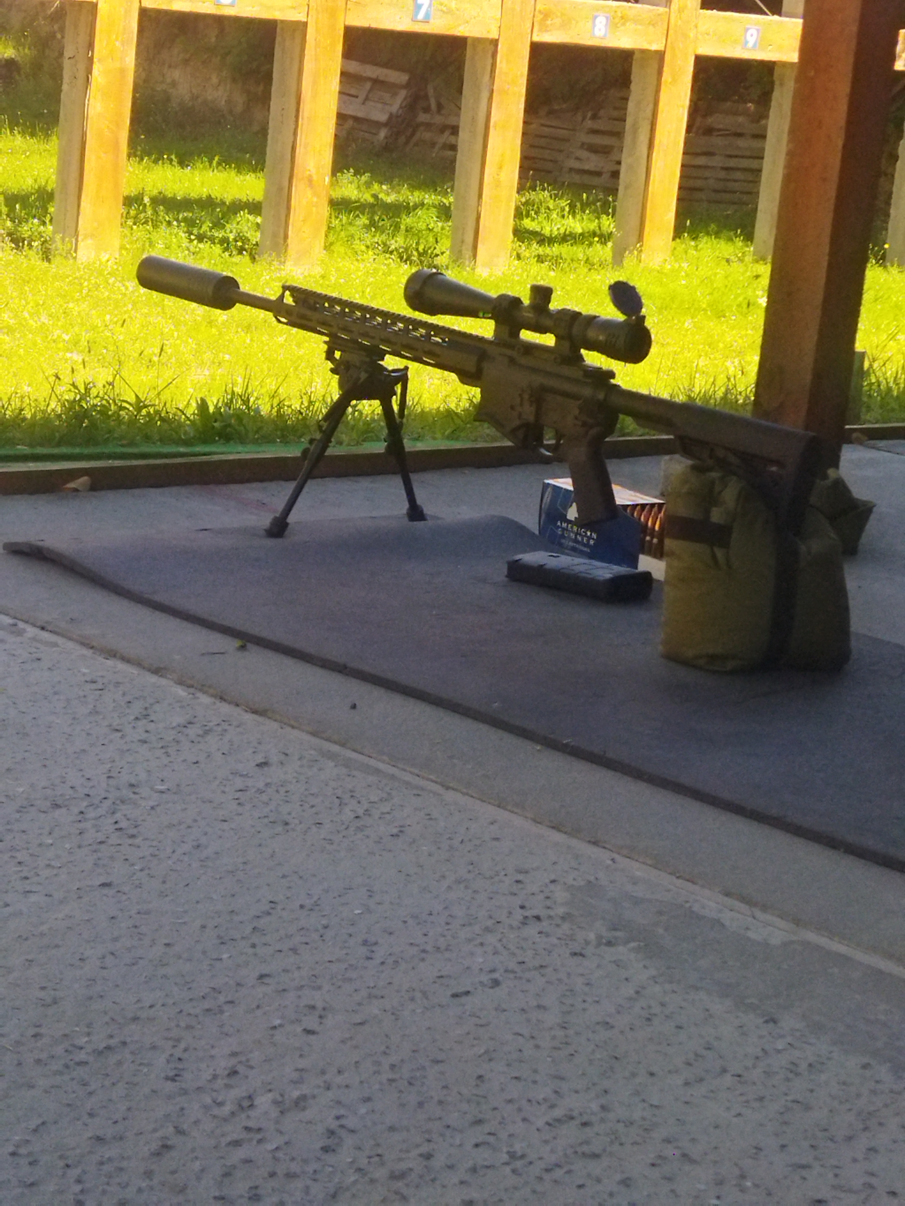

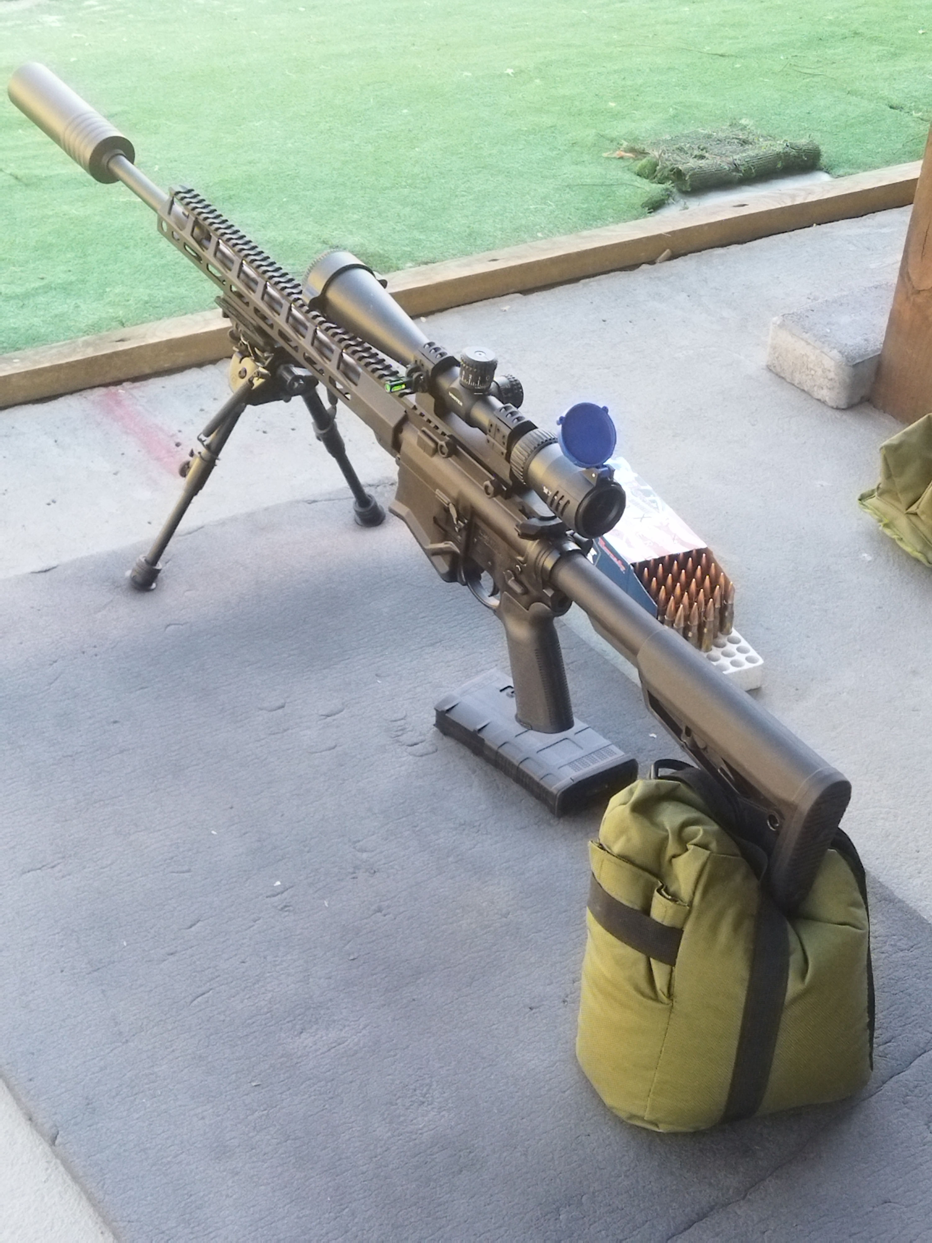

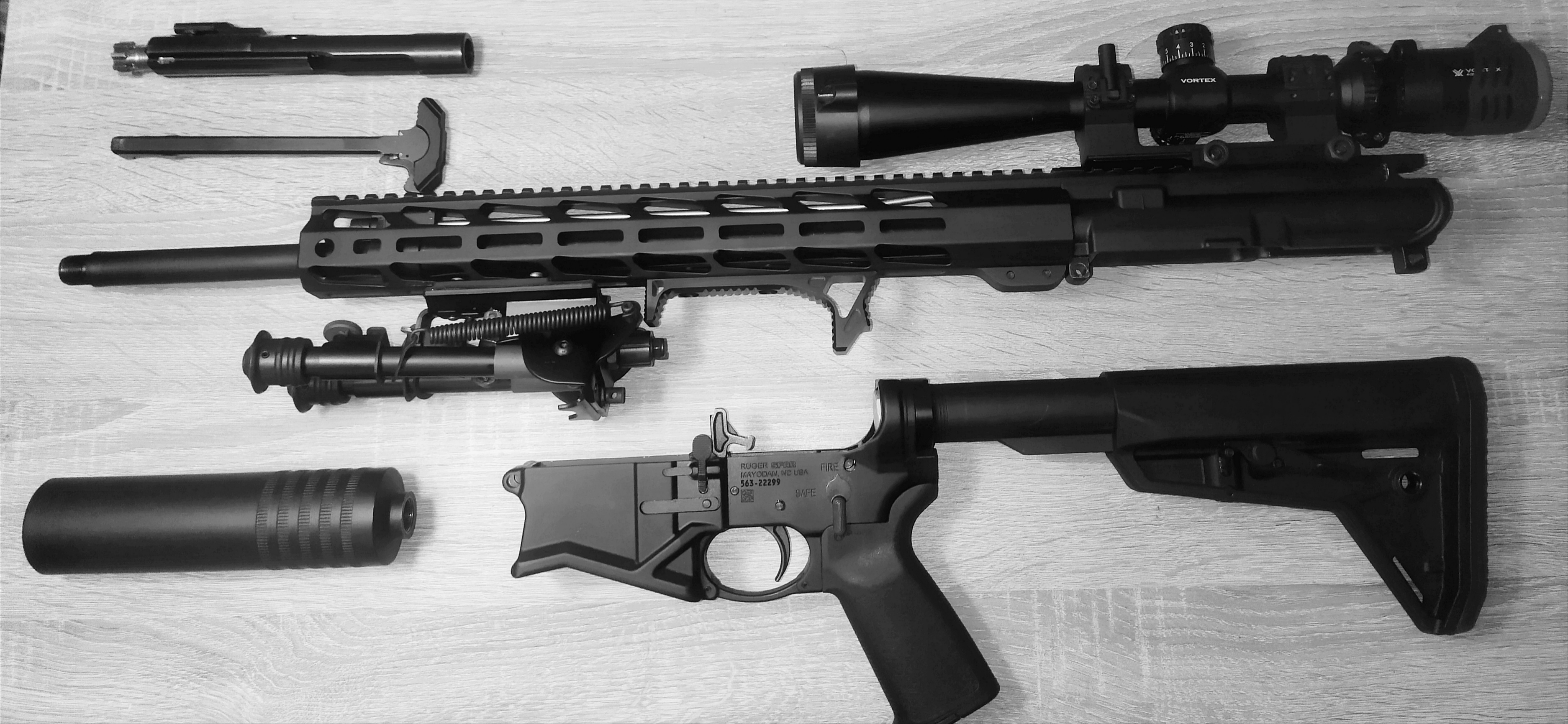

    М. Бровари вул.відродження 12

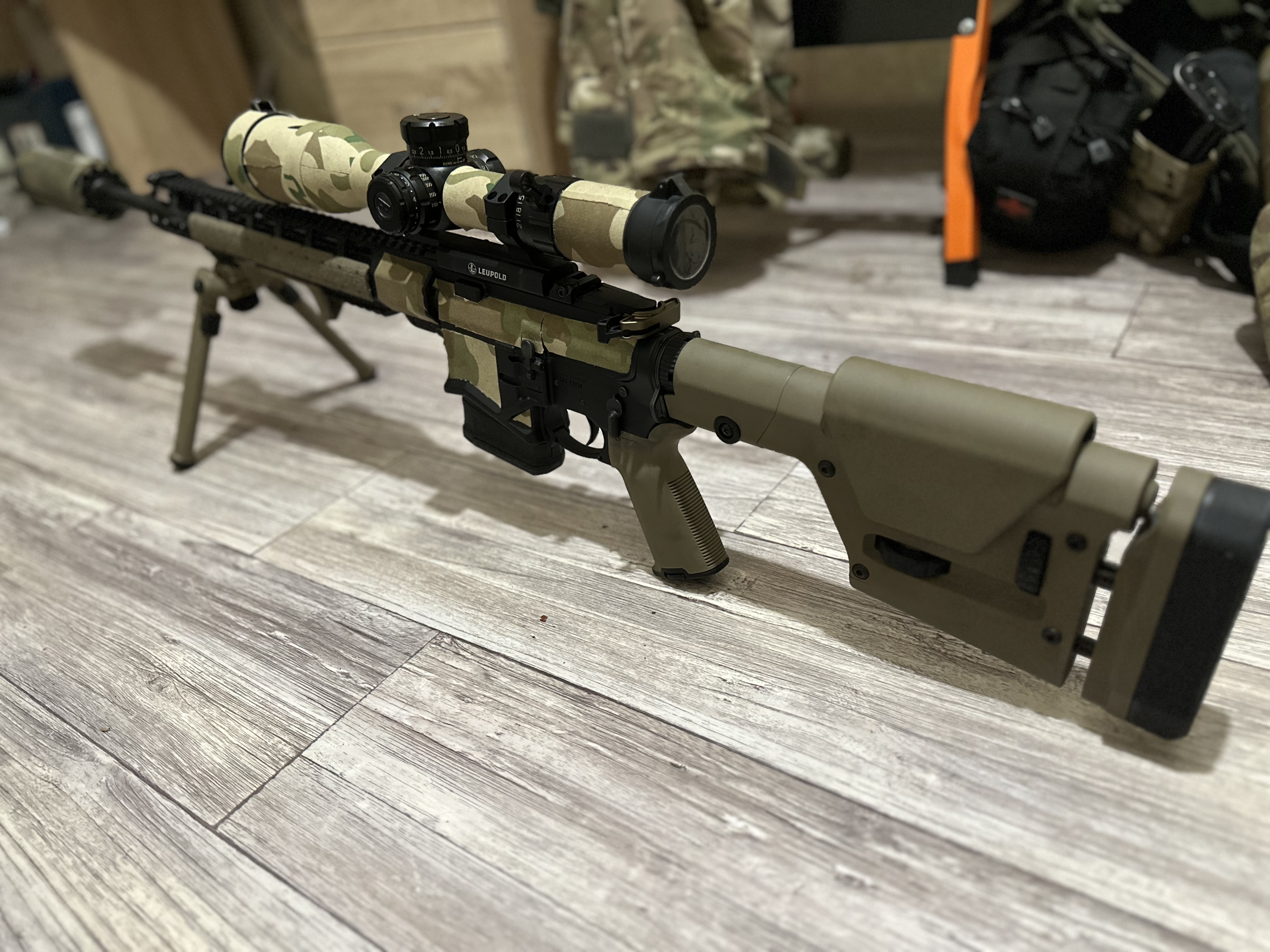

    90919130b8cc855c96de9c4a7b3c0b6f_0.jpeg IMG_20231026_173706.jpg IMG_20230905_135011.jpg IMG_20230905_134942.jpg просто декілька фото:)
    Volodique та kontradmiral подобається це.

    більше інформації:)
    вихваляйтеся:beer:, що встановили, який результат і найголовніше як поводиться?

    комплекс мабуть самий бюджетний з усіх що тут виставляли.
    зброя все сток
    пріціл Vortex Diamondback Tactical 4-12x40
    моноблок Wheeler
    Сошки XD Precision (типу харіс)
    глушник нерозбірний сталевий FS Titan v2 (Україна)
    Куплене на форумі ( Кільце зуму, сітка антиблік, кришка на оптику, руків'я переносу вогню)
    Були проблеми лише з набоями в металевій гільзі. Глушник тестив на набоях GGG 147 grn fmj газблок рівень 1 50 набоїв все працює штатно. Хочу приклад замінити щоб був з регульованою щокою
