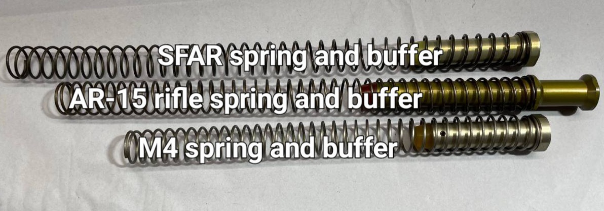

    У сфар нестандартна трубка, трохи довша за ар15 карбайн ресівер екстеншин.
    Тому затворна рама не здатна з новою трубкою відійти на потрібну відстань перебігу затвору.
    Подивіться, наскільки. Є сумніви, що воно тепер взагалі здатне працювати. АЗЗ точно не буде, скоріш за все і набій не зможе подавати

    як варіант, поставте тепер і буфер не той, що був (скоріш за все в габаритах стандартного АР15), а 308 Shorty, він коротший, перебіг затвору має збільшитися і буде +- як було до того. Такий буфер є в наявності у мене, наприклад.
    Ну, або шукати щось типу А5 труби буфера але це задача поскладніше буде

    Цікаво, як це можливо. У Ар конструктивно перебіг затвору за важіль азз близько 5 мм.
    Якщо трубка стала коротше більше ніж на 5 мм, то, відповідно, на азз воно стати не зможе з тими самими компонентами, що були всередині старої трубки.
    На вашому фото різниця довжин трубок візуально більше 5 мм.

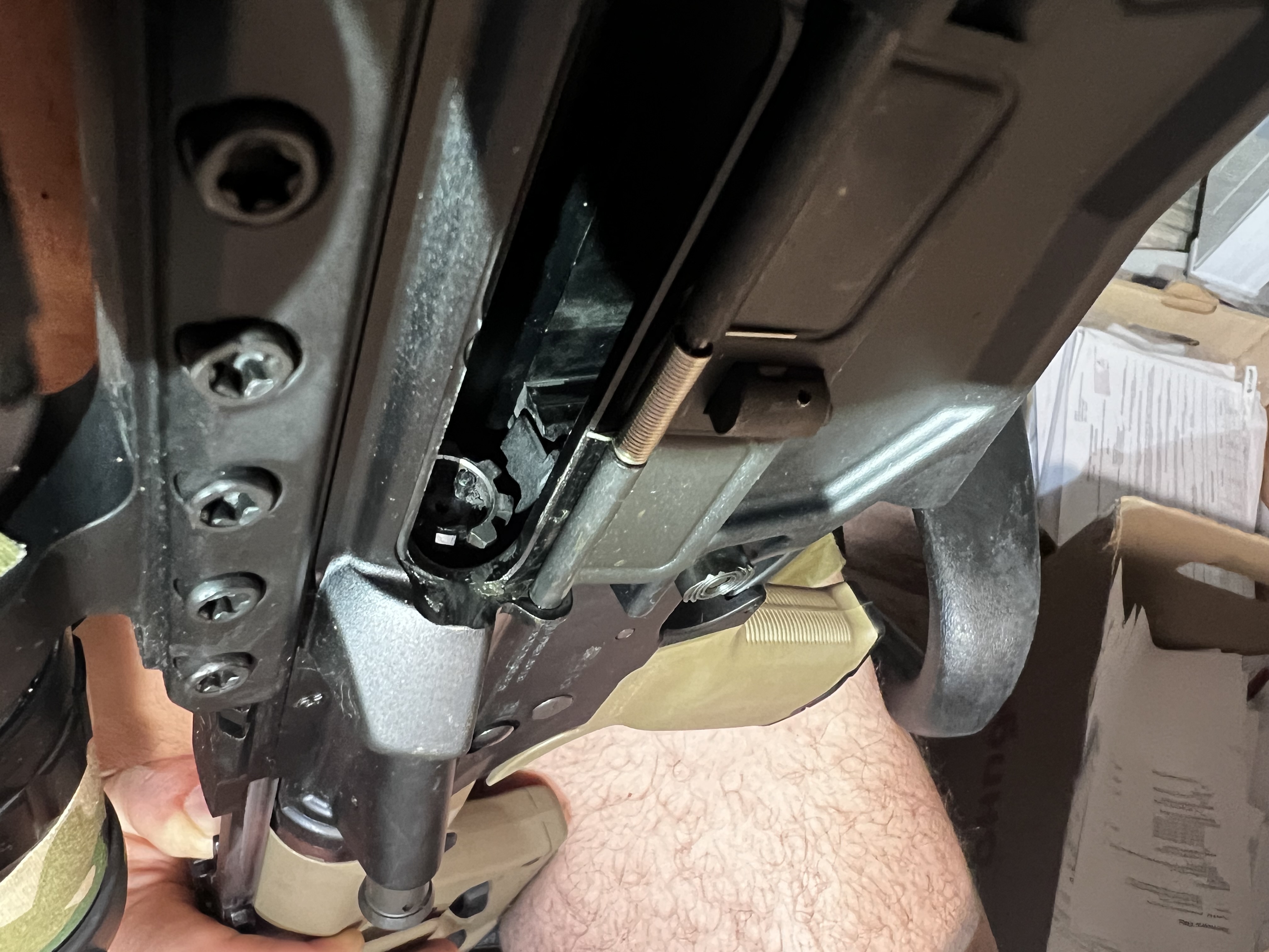

    Трубка коротша на 10мм. На затримку стає, патрон з магазину нормально досилає (в ручному редимі). Я нічого з внутрішніх деталей не замінював. Поки буду використовувати стару трубку доти не знайду іншу аналогічної довжини. Там різьба збита, але не критично.

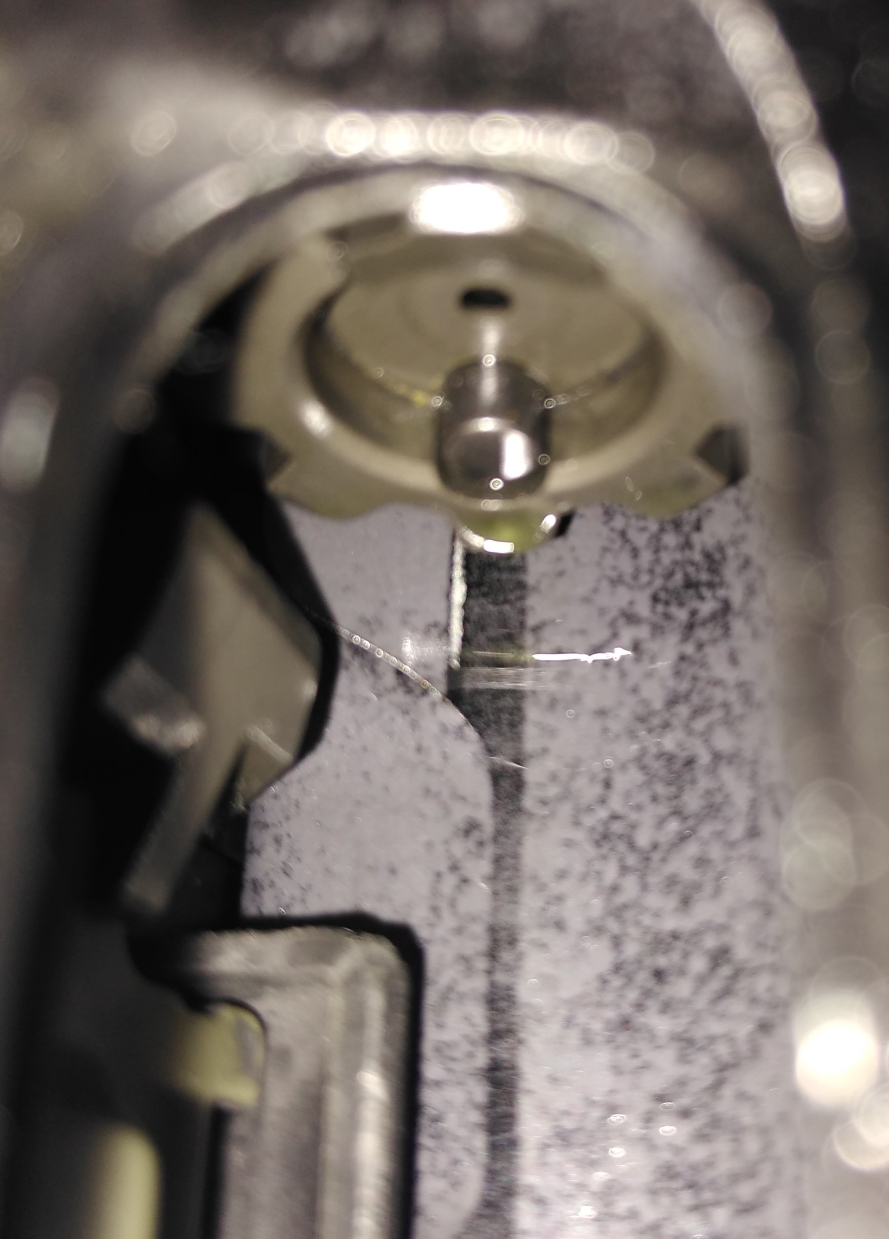

    Прикольно. Виходить чи нова стандартна ар15 карбайн трубка має заглибокий отвір, чи перебіг за азз у ругера більше, ніж на звичайних ар.
    Чи трубка недокручена в ресівер і ледве тримає буфер пін.
    По фото перебігу практично немає, може 1 мм. Це не добре.

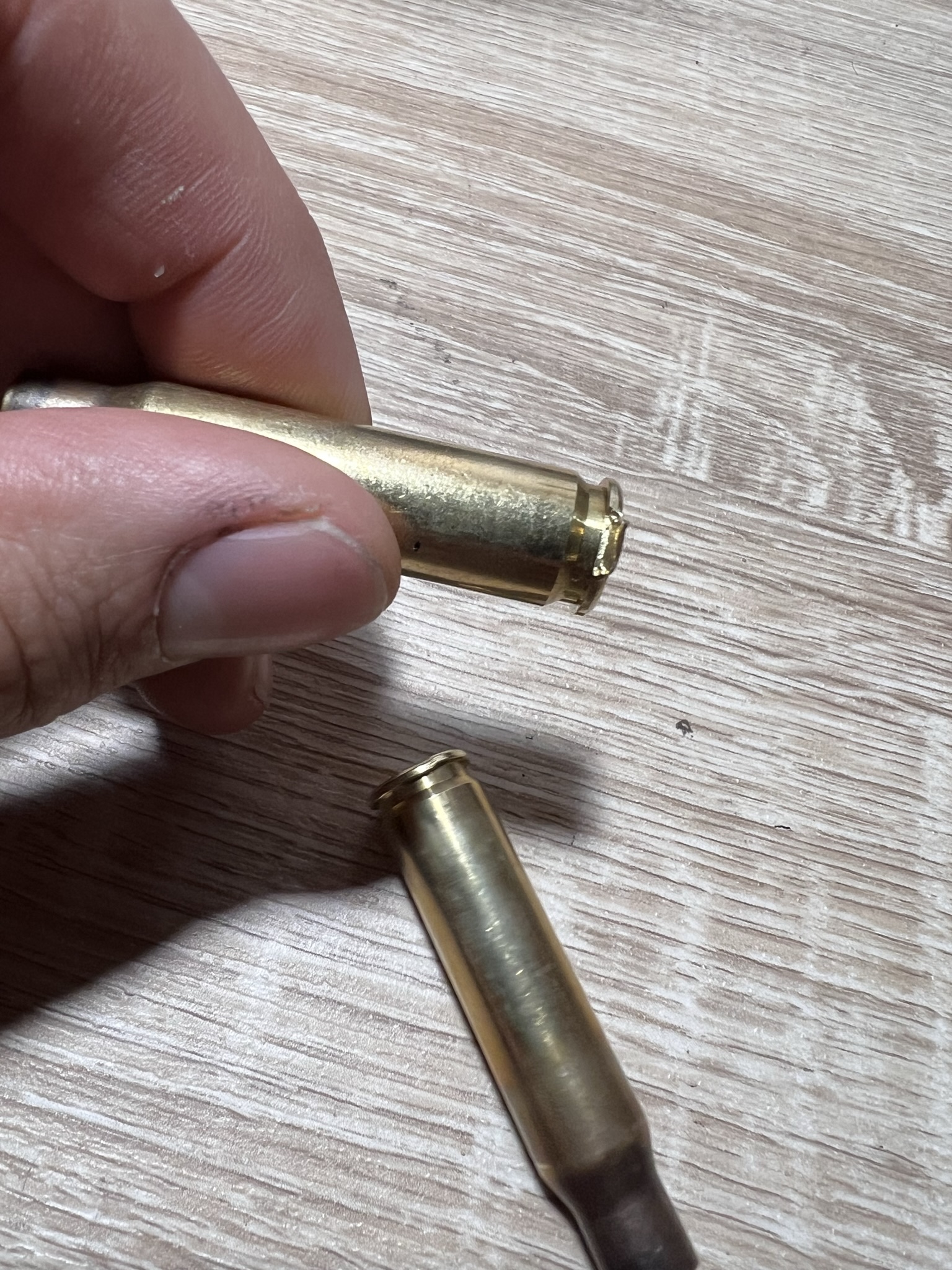

    Видали нам натівські Ball з Бразилії і результат невтішний, невикидує гільзу, застрягає в патроннику. З іншими натівськими поки без проблем.
    Навіть якщо ставлю на 3 положення газового блоку то кожну приблизно четверту гільзу невикидує і вибиваю шомполем. Не рекомендую

    Працюю і з глушником і без нього. Про застрягання гільзи що писав— стріляв без саундмодератора. На цих набоях в другому положенні газблока гільзи якщо вилітали то десь на пяту годину. На третьому положенні на третю, якщо вилітали. Патронник чистий. Я навіть після чистки ту гільзу якщо в патронник вставляю то вибивати приходиться шомпулем і до кінця вона не заходить в патронник
