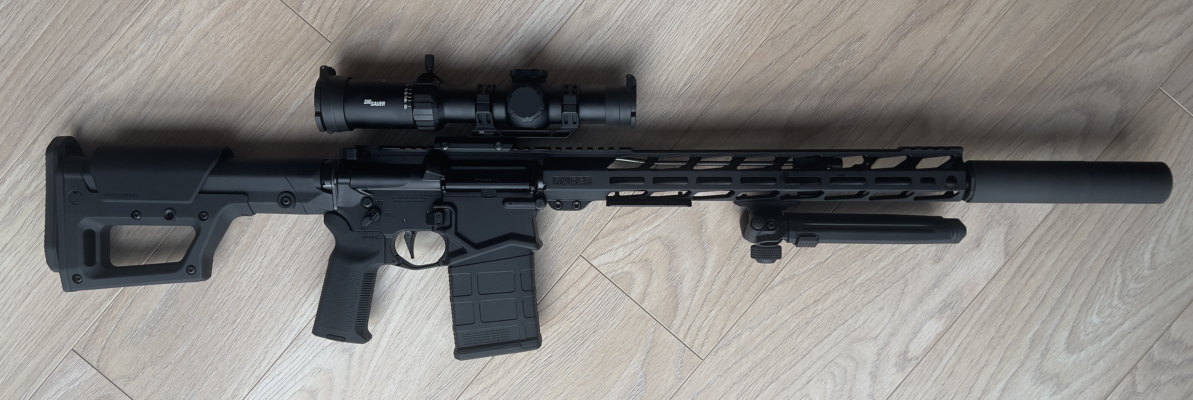

    Так, зверху лише приклад Magpul PRS Lite натягнув щоб був контакт зі щокою.

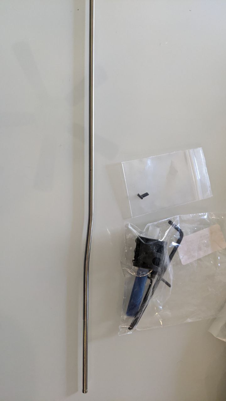

    Друзі, газова трубка з М16 на сфар нормально стає. Газблок під один пін, не під 3 як на рідному

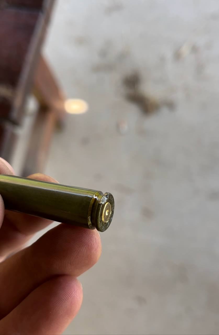

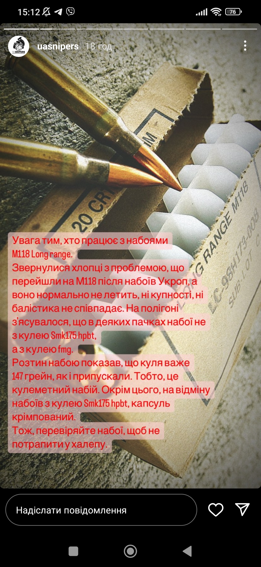

    Є така проблема з набоями, не завжди проблема в карабіні.

    Цю тему піднімали в групі на ФБ з фото тієї пачки набоїв-там якесь розумне замінило в пачці м118LR на м80, по фото донця гильзи видно було, що просто інший набій замість м118LR.
    Freud_was_right подобається це.

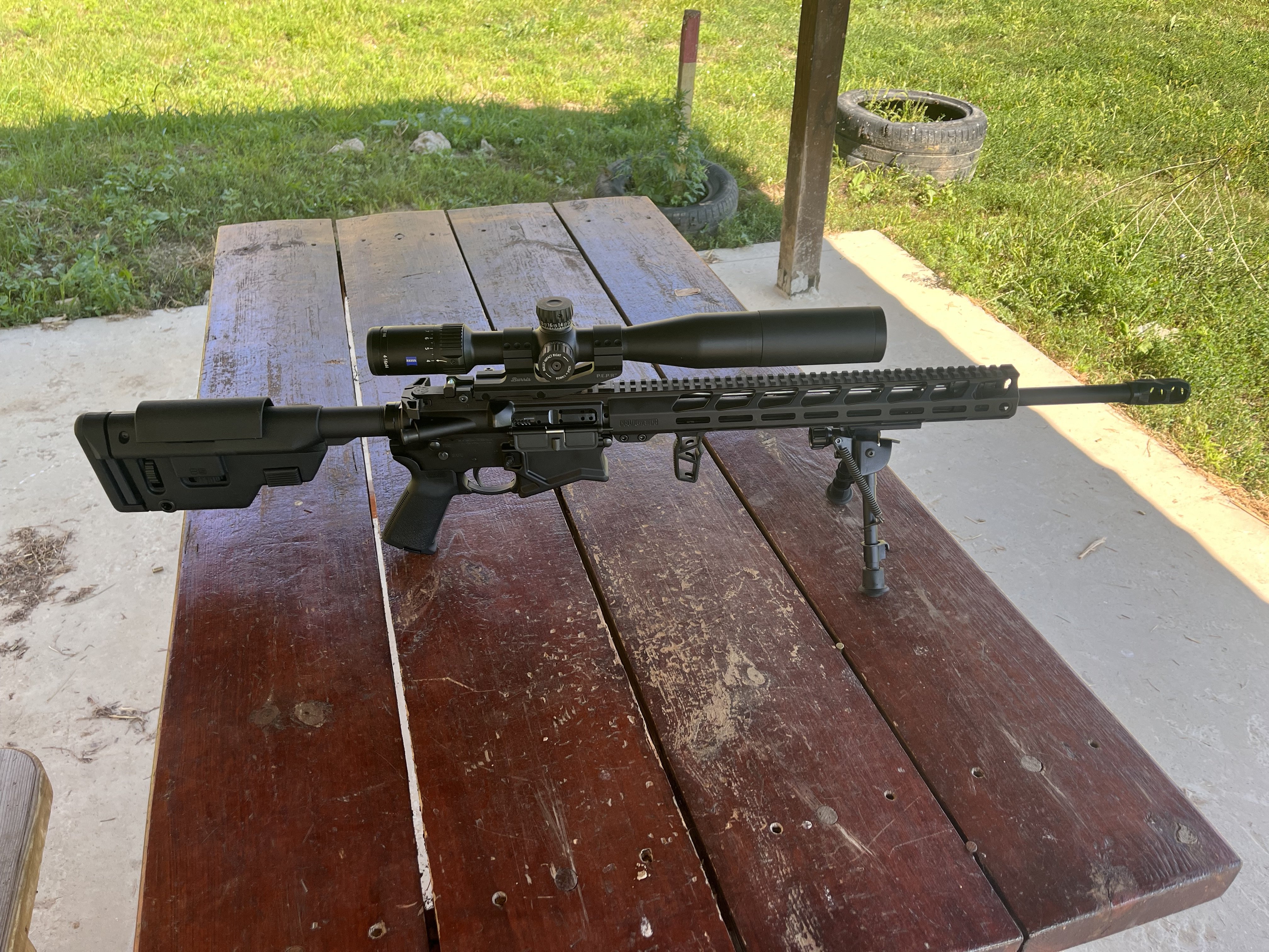

    Перше питання які цілі (ви самі повинні визначитися) Якщо у вас е можливість мати легальну ліцензію на відстріл орків))) То один набір,
    Якщо у Вас мита працювати в спорті то інше. Якщо охота та виїзд в стрілкові майданчики то зовсім інше.
    що в мене
    В мене S-BRM-MLOK СОШКИ HARRIS BIPOD ШАРНІРНА БАЗА
    інший приклад ПРИКЛАД B5 PRECISION LONG
    Оптіка Приціл Zeiss Conquest V4 4-16x44 Ret. 64 (ZMOAi-T30) (для мене просто іншого не потрібно),,, (загонік Buris RT6 Tactical )
    + бульбашковий рівень (но він кажу на мої відстані не потрібен) (то вже для тих хто процює від 800++++2000)
    Важкий Буфер (так як газ блок стоковий) пружину не міняв.
    + в Замовленні інший ДТК + газ блок USA
    Теж трошки пізніше буду міняти кріплення для оптики на роздільну і з максимально низьким кріпленням..
    Ну і не маэ часу пофарбувати)))) якщо хто знае хто гарно робить буду вдячний.
    Слава Україні!!!

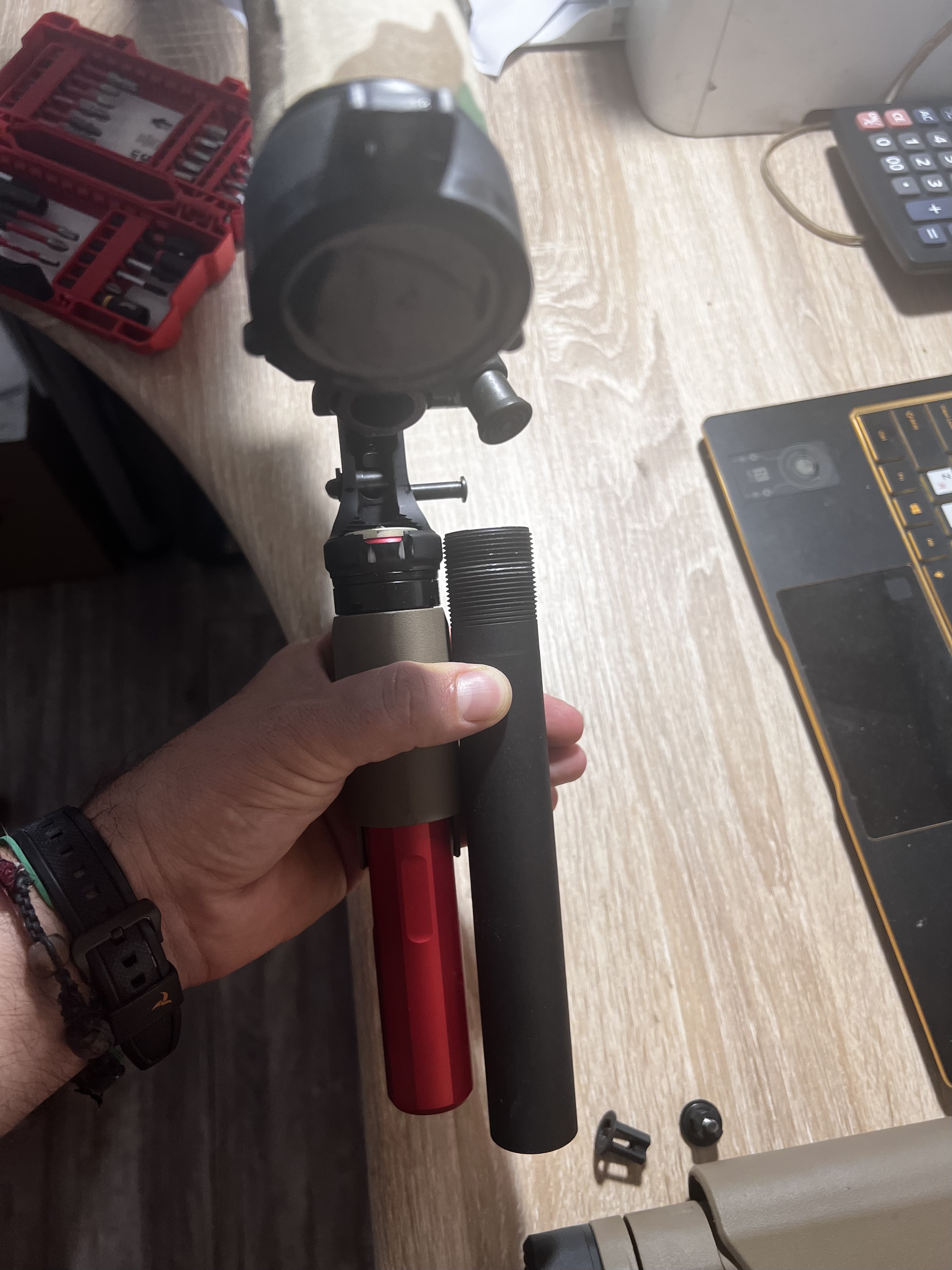

    23
