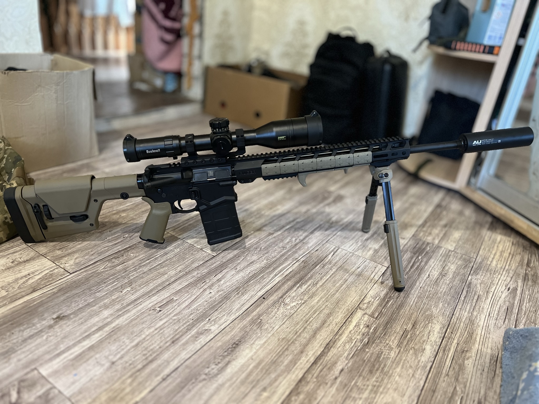

    Підкажіть ще як ремінь прикріпити до цього прикладу? Там якби заглушки стоять… Як Ви вирішили це питання?
    1. Мавік 3е, повністю справний, б/у, 1001 прошивка. В комплекті дрон з пропами, пульт, зарядне, 2 акб т...
      35000 грн.
    2. Матріс 4Т майже новий наліт 1:21 без акаунта нижні пломби присутні комплект повний дві батки в компл...
      50000 грн.
    3. Стан на фото. Візуально ціла без зауважень. Обертається чітко. Більше інформації надати не можу.
      5001 грн.
    4. Акумуляторні батареї для фпв дронів
      2500 грн.
    5. Зарядка. Нова. Ідеал. В коробці. Характеристики: * Вхідна напруга: DC 7.0-28.0V MAX 32A /AC 100-2...
      4700 грн.
  3. bradolfpitler
    bradolfpitler Stabsgefreiter
    181
    Київ
    Там вбудовано гніздо для QD антабки, це ж магпул))
  4. Mykola B.
    Mykola B. Oberschütze
    23
    На відеоогляді сказали що необхідно якіїсь mount kit чи тип 1 чи тип 2 я так і не зрозумів, для того щоб можна було пртєднати антабку, так як в комплекті не йдуть ті додаткові штуки. Тому і питаю чи це правда і що насправді потрібно
  5. unhipler
    unhipler Stabsgefreiter
    117
    Австралія
    Все, крім end plate, є в коробці. Коробки були однакові, як і вміст, лиш колір прикладів різний.
  6. Mykola B.
    23
    Таки вирішив приклад gen3 встановити через те, щоб я міг швидко регулювати приклад в залежності від різних ситуацій. Дякую за поради. Таки добре що замовив звичайний енд плейт

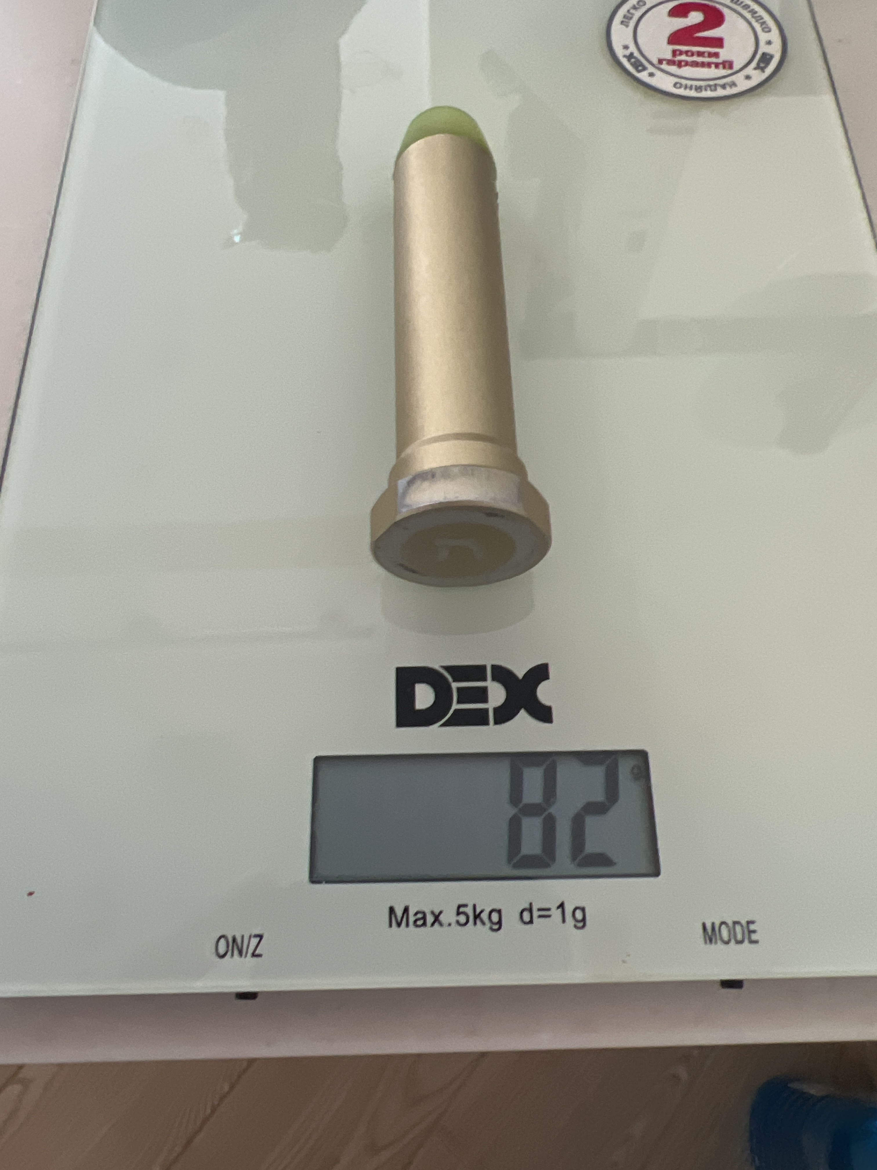

    Ще маю питання до користувачів карабіну. Яким заводу йде буфер віддачі? Звичайний C на 84 гр.? Зважити тут, нажаль, можливості наразі не має

    Знайшов де зважити буфер. 183 гр. Тобто стоково вже йде за H3. Перелопатив купу форумів і дійшов до висновку, що Рюгерівський газблок таки "кривий" + придивився, що в мене він все ж таки прилягає в одному місці до цівки, що знову ж таки не дуже

    Ви впевнені що нічого не міняли? Ось мій

    Ні, в мене 16ʼʼ. Цей буфер я замінив на Н3.
  25. Hutsul Mo
    Hutsul Mo Schütze
    Трубу буферу не міняли?
  26. bradolfpitler
    181
    Київ
    Ні, а для чого її міняти?
