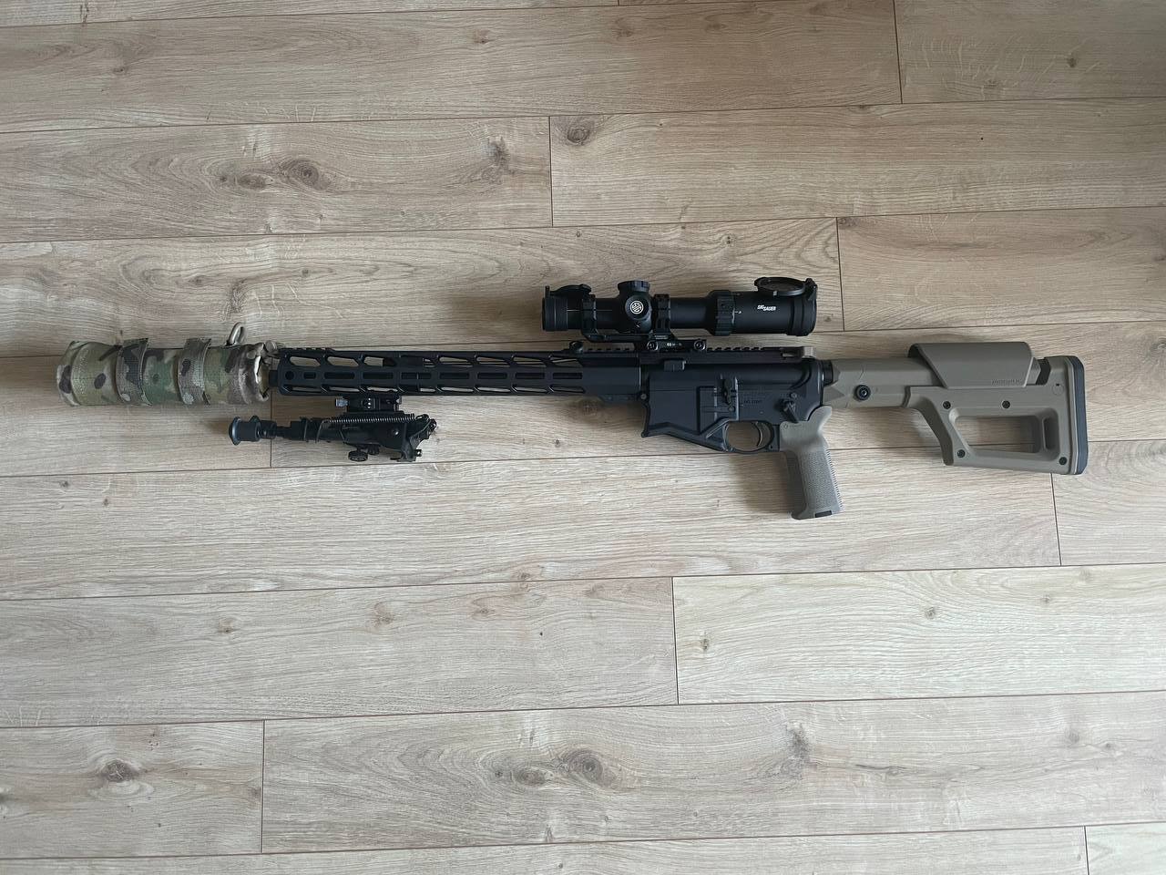

    Купували разом, але трохи розійшлись в детялях, загалом зберігаючи концепцію легкого 308
    - Оптика Sig Tango MSR 1-10 FFP
    - Глушник від Vinci - поки під питанням, чохол на глушник TurGear
    - Ручка Radian Raptor SD
    - Magpul K2 XL (окреме дяка за пораду @bradolfpitler)
    - Magpul PRS Lite
    - Endplate від Норінки
    - сошки - Harris
    - планка - Крук
    - селектор - Noveske + Magpul 45
    - bolt catcher - Phase5 - поки не встановлено
    uTEL, Igor_R та bradolfpitler подобається це.

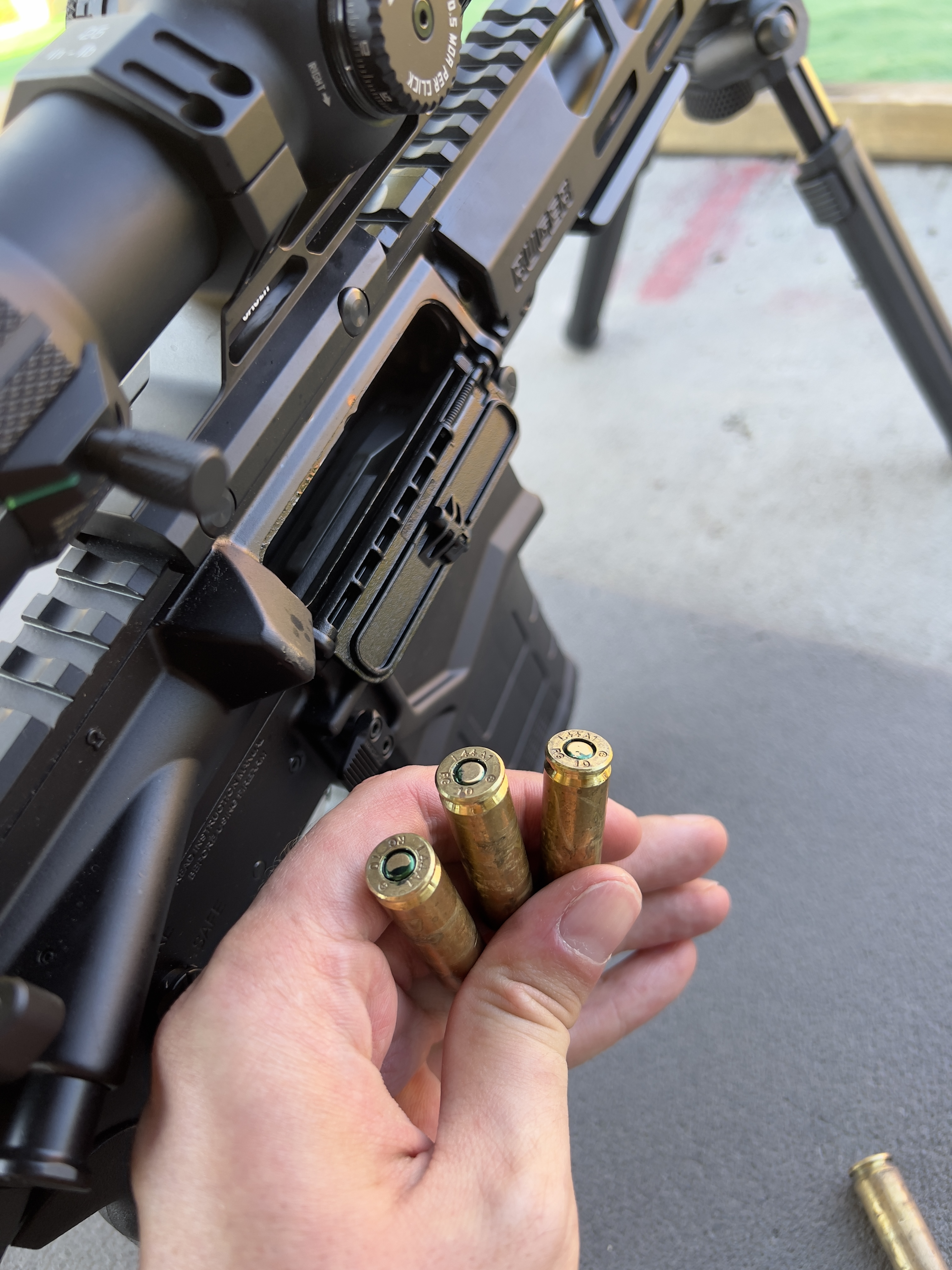

    Також власник Ruger sfar з 20 стволом.По відстрілу тестив на набоях Hornady bthp 168 grn зі сталевою гільзою( не беріть іх) виникла проблема з застряганням гільз ( відома проблема з цим набоєм). Далі тестив найдешевший ggg 147 grn fmj жодних проблем не виникало для такої ціни гарні набої для тренувань.
    unhipler, F_R_A_G, Romi4762 та ще 1-му подобається це.

    Привіт Всім.
    Трошки розповім за свій RUGER SFAAR 20`` придбав його в лютому цього року. На стріл вже пішов за 1000. Так сталося що працюю тільки 7.62*51 NATO різними виробниками. Германія Іспанія Латвія і так далі ще були декілька разів Укроп.
    Працюю тільки на повному газі так як тиск не дозволяю на другому положенні спокійно працювати, або не перезаряджає нормально або коли перезаряджає йде не до сил патрона в патронник. Іноді на другому положенні ще було що не викидало після відстрілу гільзу.
    Прийняв рішення працювати на повному газі.
    Стосовно кучності дуже гарні групи збирав на різних набоях і відстанях. Питання тільки в роботі газ блока і його заводських налаштуваннях. Перечитав кучу форумів списувався з американцями та й заводом. На жаль завод дав відповідь звертатися там де придбали. Там де придбав поки що відповіді мені не дали, як мені розв'язувати цю проблему.
    Хлопці з США порадили замовити газ блок, + буфер. Як все прийде, спробую все зібрати. І вже зможу вам написати. А поки буду працювати далі.
    Ще на мисливських набоях різної ваги питання так жорстко не стоїть.
    Якби я знав що НАТІВСЬКІ НАБОЇ для неї будуть критичні. Я би трішки підкопив і купив щось інше.
    Далі для прикладу скину декілька фото.
    Петр Сидоров, Freud_was_right, F_R_A_G та 4 іншим подобається це.

    7,62нато по тиску суттєво нижче комерційного 308 і тут абсолютно логічна Ваша ситуація з газблоком - він просто не відповідає цим набоям для надійної роботи двигуна.
    bradolfpitler та F_R_A_G подобається це.

    Я з вами згоден на 1000 відсотків,,, Але какого Х..... вони написали що він буде без питань процювати з NATO в мене быльше питань до заводу.... І не тількі якщо? ви знайдете в ФБ группу RUGER... В США багато Хлопців повернули гвинтівку обратно до магазинів.
    На жаль у нас так законодавство що мені проще її доробити, ніж чекати відповіді від магазини що мені робити!!!! До речі вже місяц як не ма відповіді від Імпортеров

  18. bradolfpitler
    bradolfpitler Stabsgefreiter
    181
    Київ

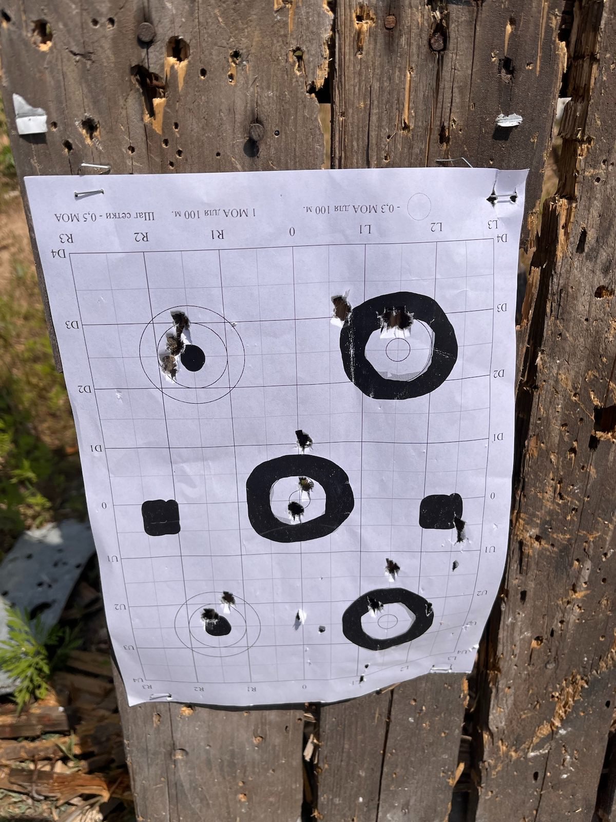

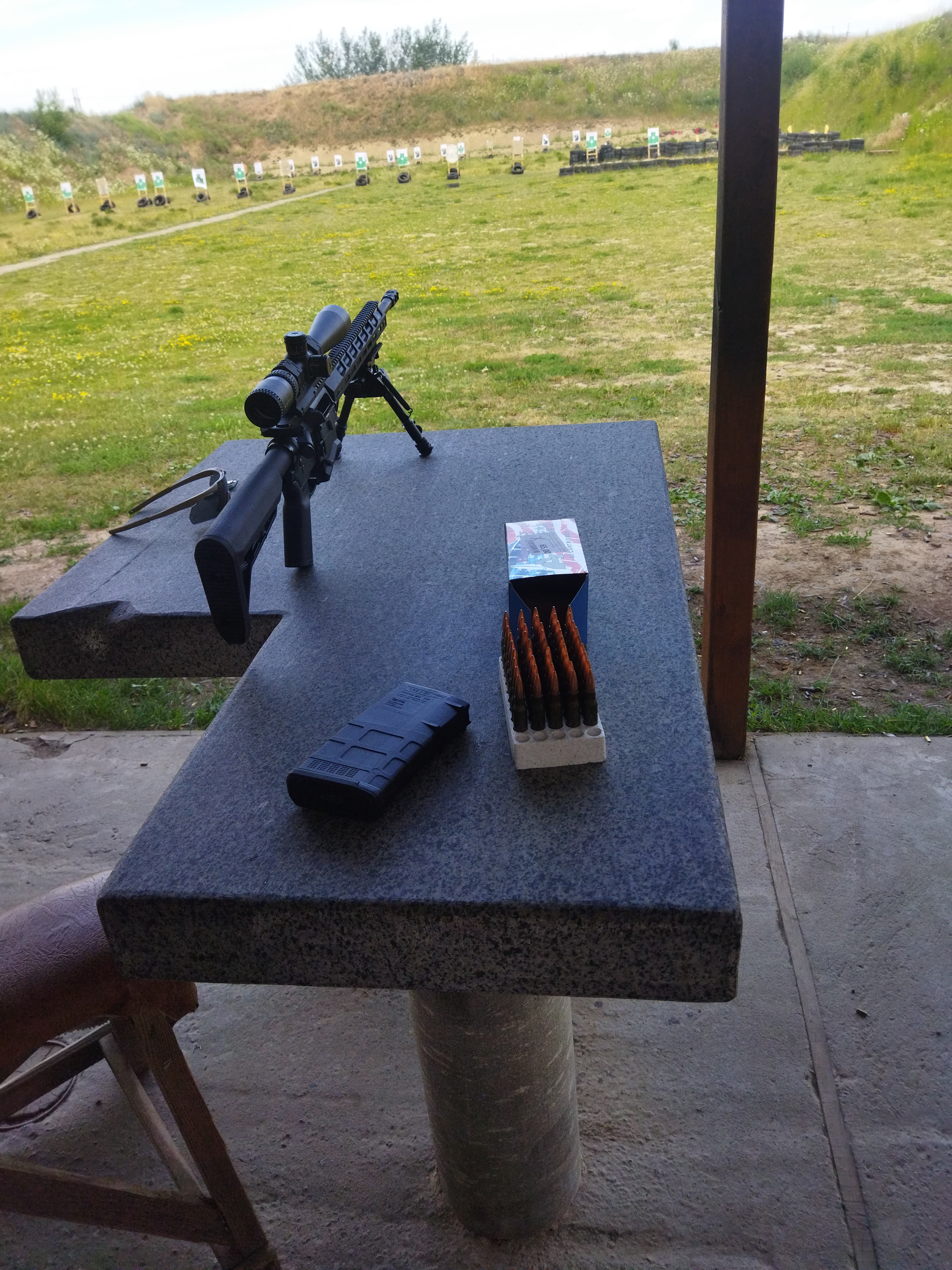

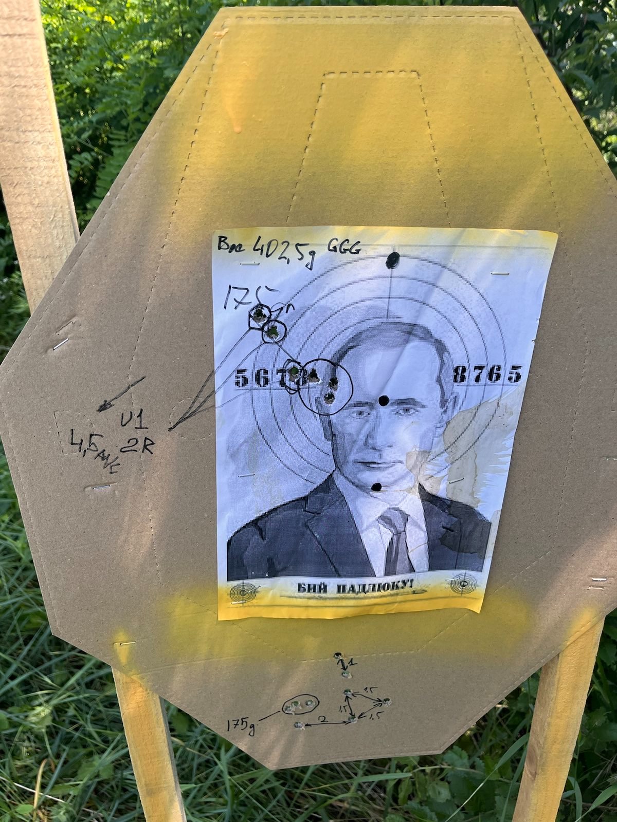

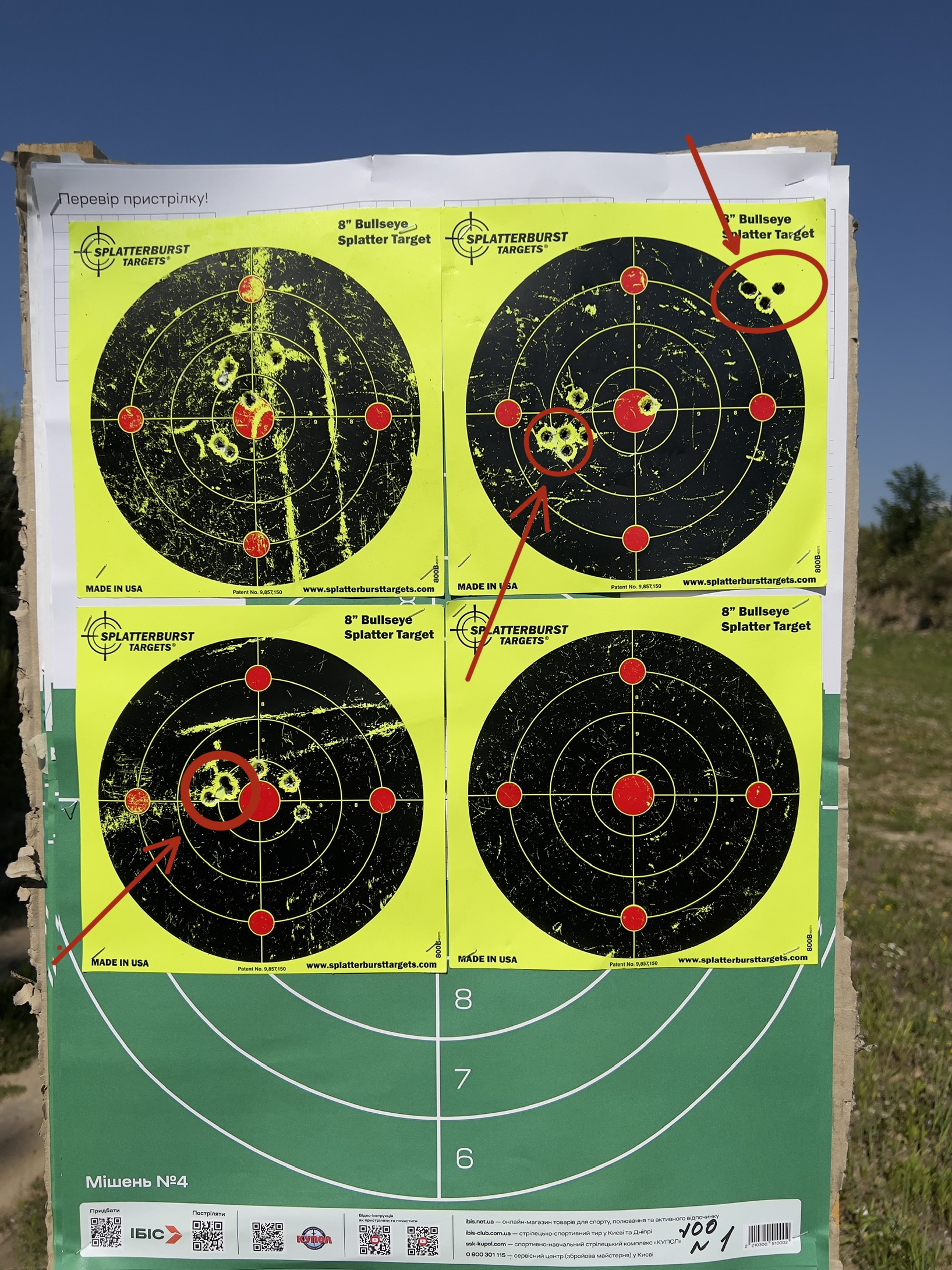

    Сьогодні відстріляв 56 набоїв 7.62 NATO із кулеметної стрічки, кращі групи обвів кружечками на фото (100м).
    - Буфер Н3
    - Глушник
    - Перше положення газблоку
    Гільза вилітає рівно на 3 години. Відстрілював групами по 3 набої. На затворну затримку стає стабільно.
    Після 4го десятку почались періодичні недосили, переключив на 2 положення газблоку і автоматика знов запрацювала, проте віддача стала такаю що в гонг на 300м я перестав влучати.
    FOX_Toha, Freud_was_right, unhipler та ще 1-му подобається це.

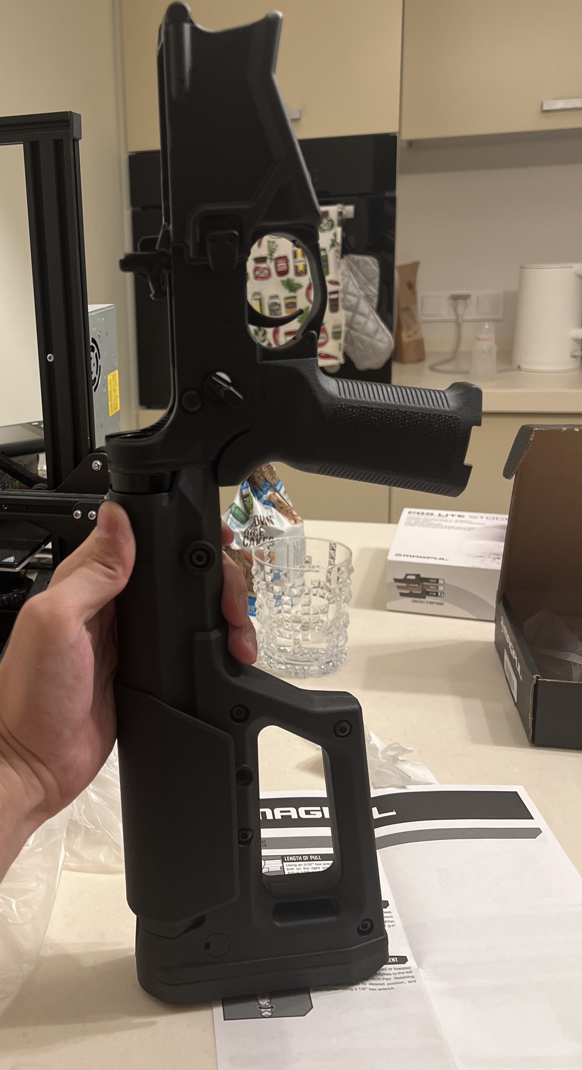

    Вітаю. Як вдалось цей приклад встановити? На оф сайті магпула вказано що приклад prs light не підходить до ruger sfar. І чи нормально тримається? І як вам взагальному цей приклад з рюгером?
  23. Mykola B.
    Mykola B. Oberschütze
    23
    Я стріляв, все штатно
  24. bradolfpitler
    181
    Київ

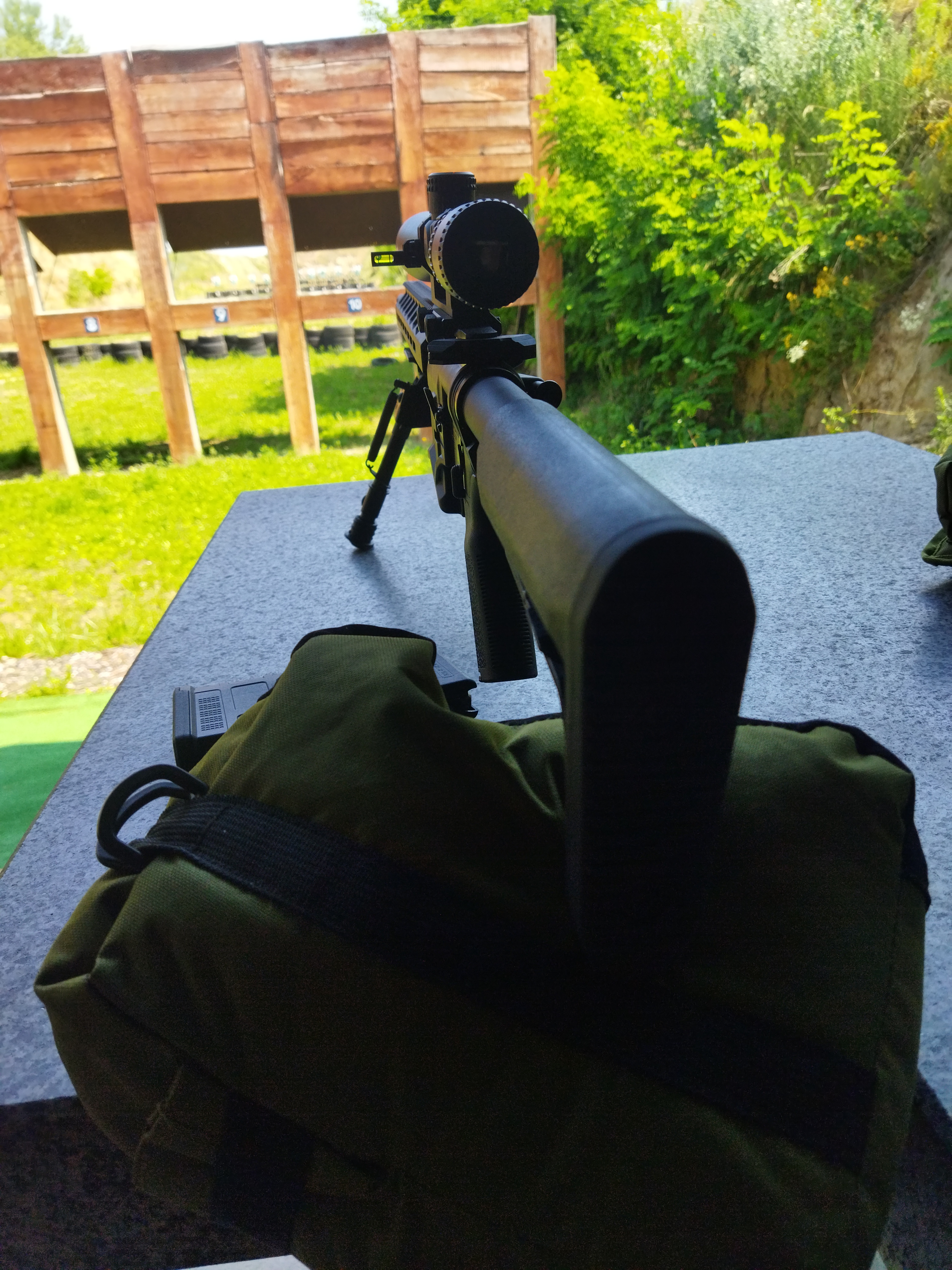

    Стає як треба, там райфл труба, єдине, треба змінити ендплейт на мілспек, без отвору QD антабки.
    Порівнював зі штатним прикладом та з цим на карабіні @unhipler і скажу що без нього стріляти лежачи дуже важко, без підтримки щоки постійно тримаєш голову і шия затікає за лічені хвилини. Ні про яку влучну стрільбу вже не думаєш.
    Я довго впирався бо не хотів збільшувати вагу карабіну, але @unhipler був правий, ця штука дуже потрібна, тепер це можу рекомендувати і я.
    unhipler подобається це.

    Тільки поправка - там труба carbine. Якраз для PRS Lite
