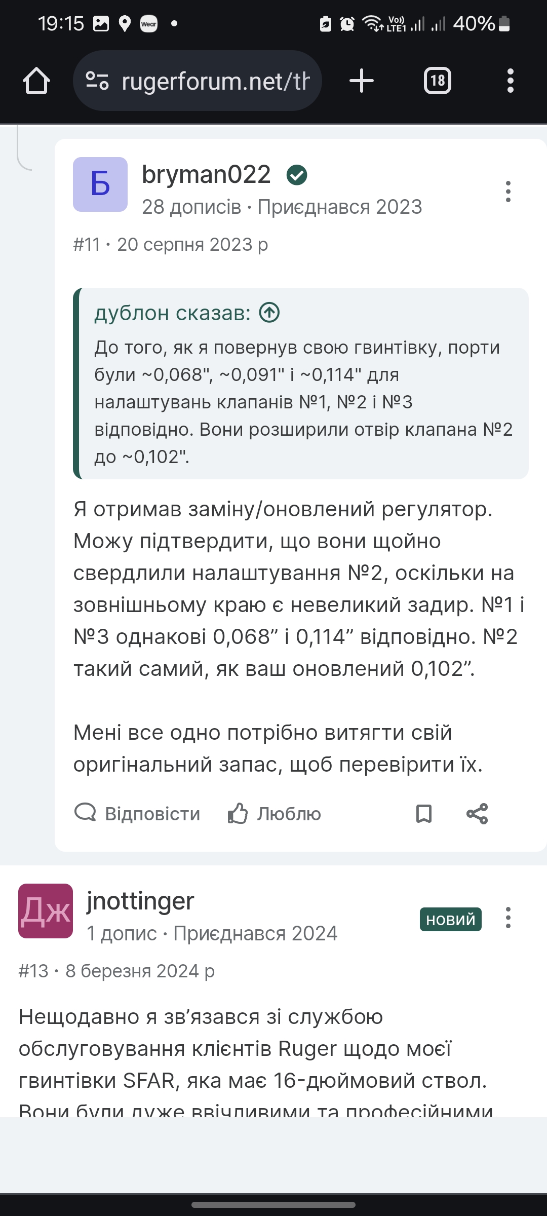

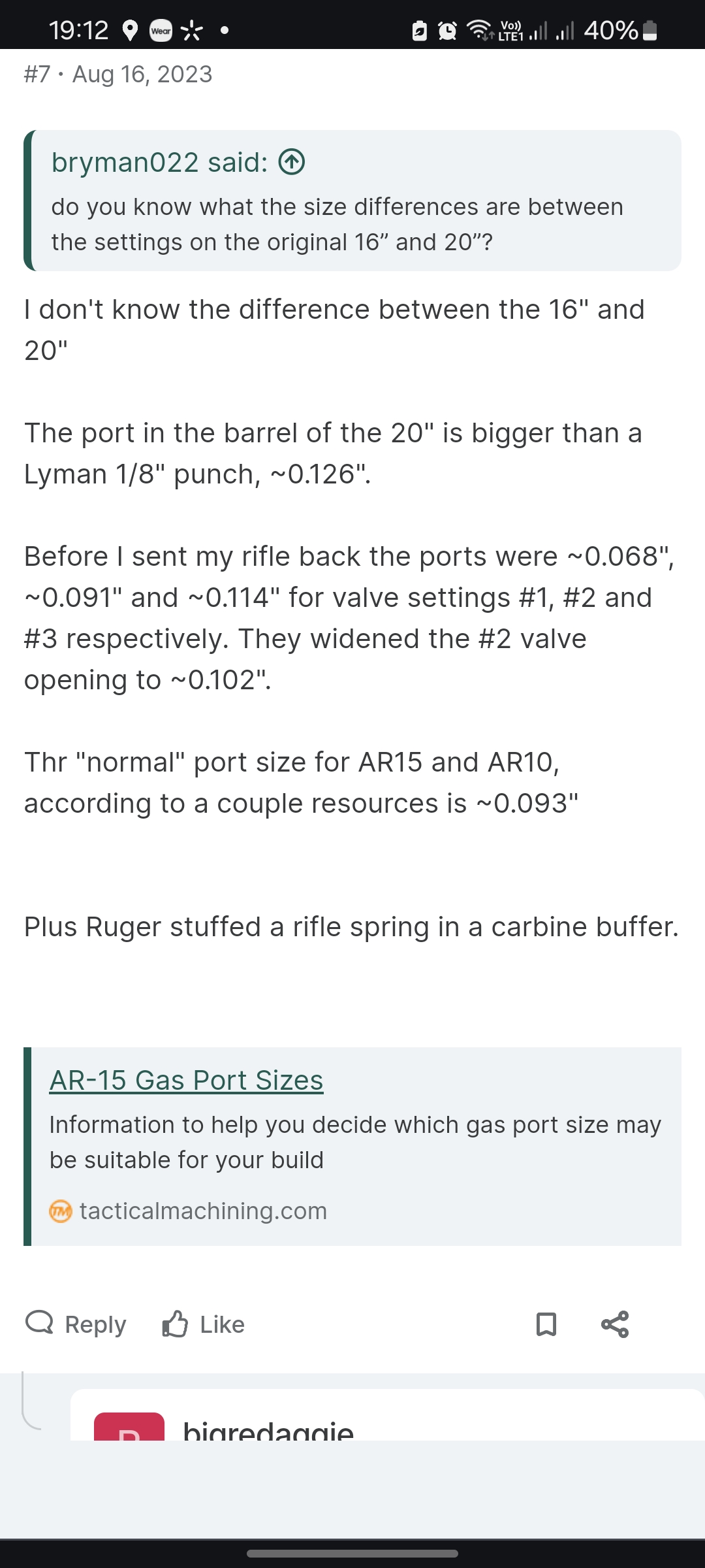

  11. Andriy Lukashuk
    Andriy Lukashuk Schütze
    Beiträge:
    На американських форумах пишуть, що у модифікованому газовому регуляторі діаметр отвору, що відповідає другому положенню збільшили з 2.3мм до 2.6мм. Тобто старий газблок діаметри 1.7мм, 2.3мм, 2.9мм, новий газболк 1.7мм, 2.6мм, 2.9мм. Screenshot_20240404_191257_Chrome.jpg
    F_R_A_G und FOX_Toha gefällt das.
