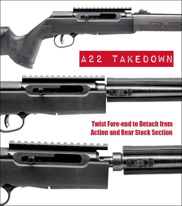

    А як ставитесь до savage a22 takedown?
    В останнього навіть приклад такий самий і фіксація ствола схожа
    і ціна менша набагато

    Одна з суттєвих проблем Savage - складність в комплектації додатковими магазинами, особливо на 25 патронів. Їх фізично важко знайти в Україні.

    64 тейкдаун проти а22 ше й має вигляд не страшненький, но скажем специфічний))
    Хотів ruger то треба й брати ruger хоть дорога цяцька но якісна

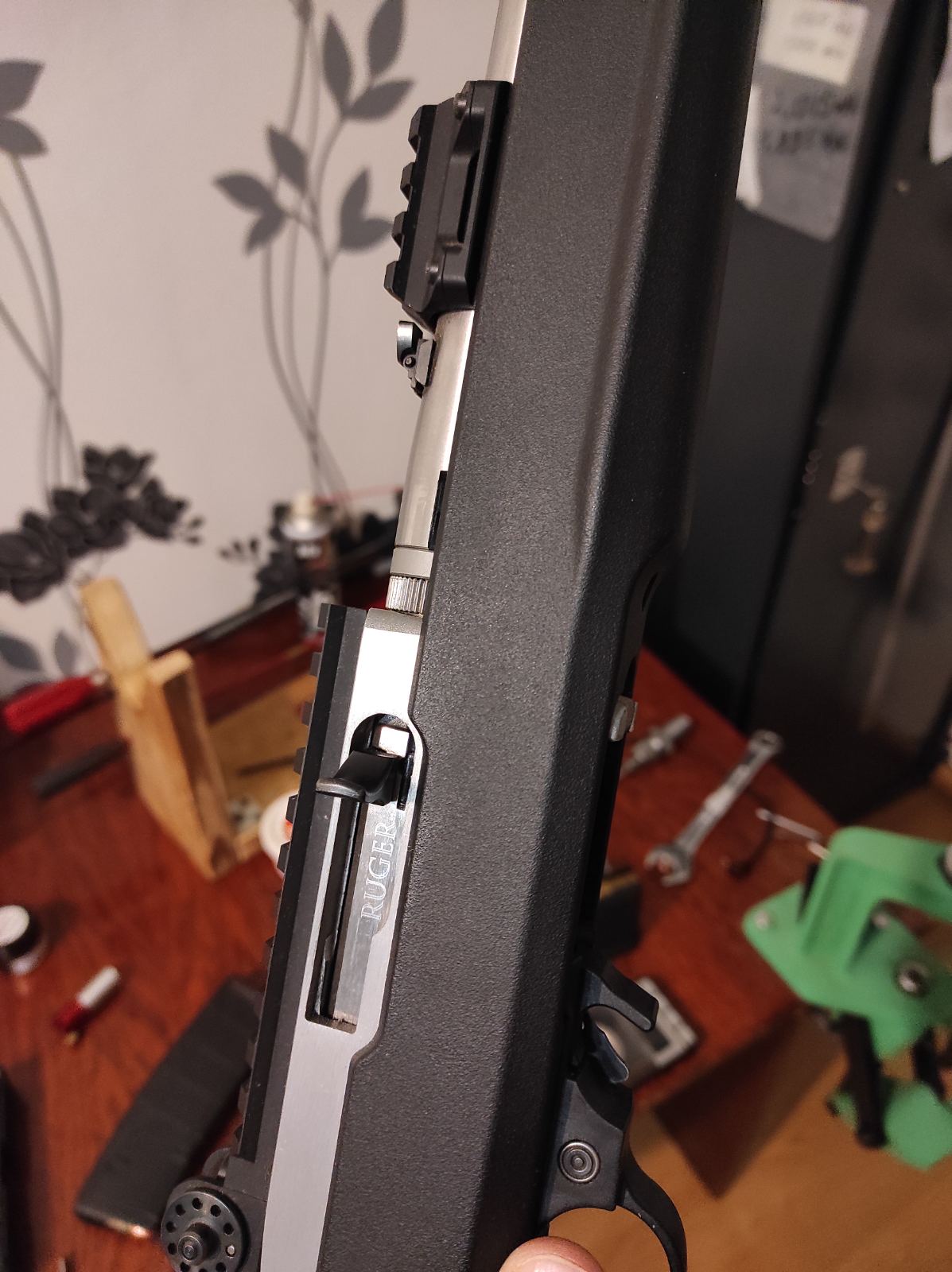

    Хтось тут може пояснити мені нафіга вам тейкдаун? Бо як власник Ругера 10/22 ТД з досвідом на сьогоднішній день не розумію, нахера воно треба. Я свого часу взяв ТД бо ще не мав власного авто, можливість транспортування ТД замість "весла" не привертаючи уваги мене підкупила, при інших рівних (що далеко не так) я думав що можливість складання буде суттєвим плюсом. На сьогодняшній день мій 10/22 тейкдаун виглядає так (покажу ключовий момент)
    тому що так він стріляє точніше, має прогнозовану СТП, а складати і возити його в рюкзаку мені більше не треба, в машині хай буде весло, мені побарабану. Але для того щоб прийти до цього знадобилося купа часу нервів і додаткові витрати на ложе для цільного 10/22 , напілінг і не одна тисяча малесеньких але набоїв. Одне мені не побарабану і ковиряє тепер - якого х-я я не був далекоглядним, розумним, а повівся на американський маркетинг про "гвинтівку виживальщика, яку можна носити в рюкзаку" , як би у мене була машина часу я б купив цільний ругер 10/22 , це і дешевше і краще. А наявний не продаю тільки тому що це заборонено принципом))) зброю не можна продавати, її можна тільки купувати, адже її багато не буває). А ви панове, або послухайте чужого досвіду який набувався ще за відсутності застерігачів, або самі наступіть на граблі і зрозумійте пізно (якщо ви достатньо вибагливі до того що може ваша зброя і здатні зрозуміти) , а якщо не вибаливі і вам пох - стріляє, складаєця, цяця, то якого дідька я тут розпинаюся)))
    дід нігтів насипав)

    затвор...a22 takedown тримав, розбирав, пристрілював знайомому, наговорив йому що я про це все і його покупку без поради зі мною думаю. Розбирав саме тому що у нового з магазину затвор скользив наче іржавий по іржавому, перебрав вичистив змастив всеодно щось не то...у мене в 10/22 після 500 набоїв без чистки плавніше затвор ходить.
    Як на мене -10/22 краще, все простіше і надійніше, немає тоненького пластика в корпусі усм як у a22 takedown, у a22 takedown перемудрили (ствольна коробка і усм) там де у ругера все просто і мудрить не треба було, а там де треба було забезпечити надійну фіксацію вузла розбирання/збирання... провертанням цівки ви його (a22 takedown) можете розібрати , напіврозібрати, змістити ствол відносно ресівера не помітивши цього, оскільки не має фіксатора, просто покрутив в один бік зібрав, покрутив у інший розібрав, натиснути десь і не помітити часткове провертання ствола як два пальці об асфальт.

    1) ці зміщення не нормальні, але це плата за тейкдаунутість. Як власник 10/22 ТД який на цьому собаку з'їв, всім раджу беріть цільний, не пригодиця вам це розбирання і воно не варте того.
    2) Як ви мабуть уже і самі здогадалися це від різного навантаження і його напрямків на цівку яка прикручена до ствола. Я вирішив це питання перекладанням Ругера ТД у цільне ложе ( від звичайного 10/22), ричажок вузла збирання/ розбирання при цьому витягується а ложе в середині допилюється під особливості форми цього вузла у ТД, щоб нічого не торкалося, залізо кріпиться в ложе на один гвинт як цільний 10/22, ствол висить і плює одноманітно, без будь-яких сил що на нього діють через цівку
