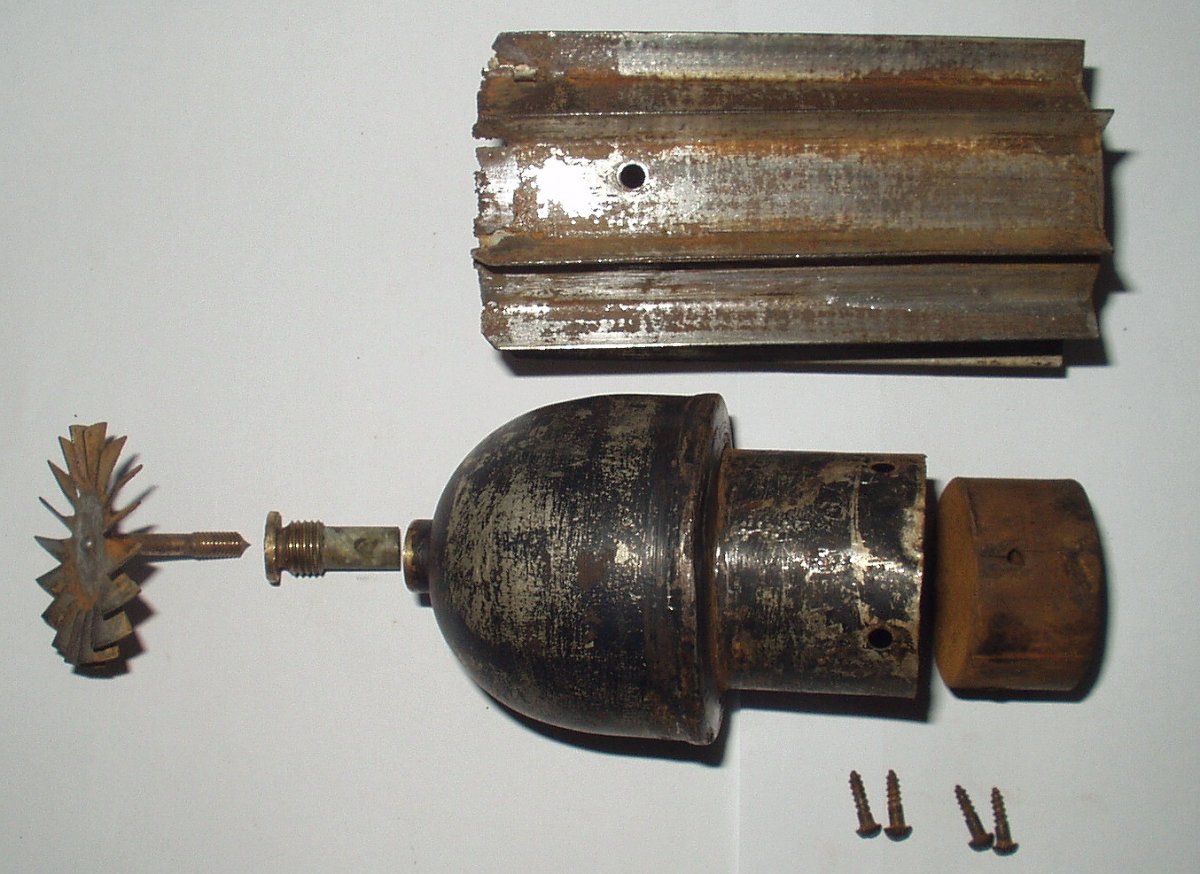

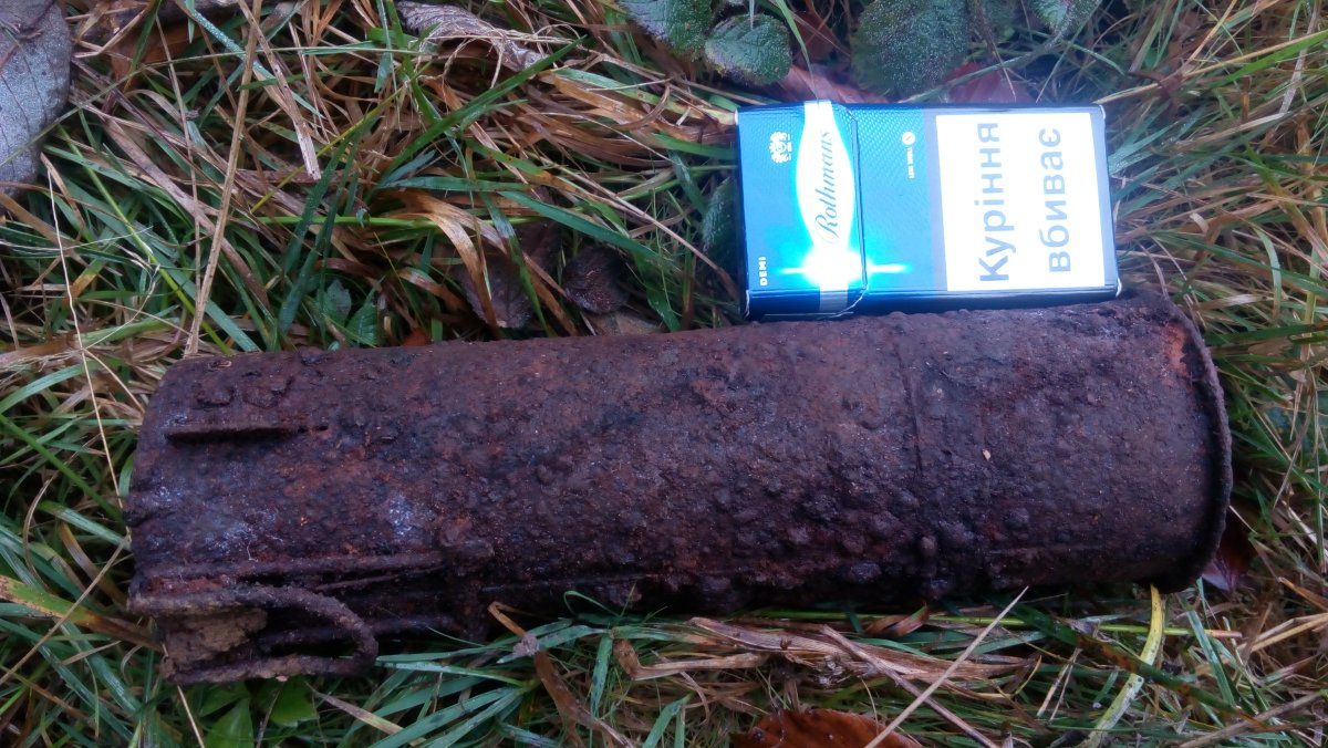

    Допоможіть визначити як данний ВОП називається,і чим споряджений.
    Як розумію,щось таке,що запускали з цієї установки в ручному режимі.
    Вентилятор на носі нагадує міненверфен.
    Штир підпружинений,слугував ударніком.
    Прошу допомоги розібратись з серединою.

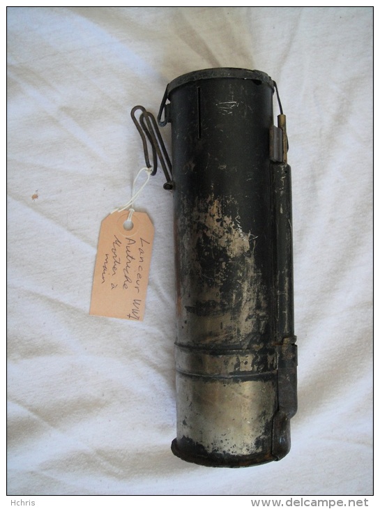

    Excelsior Thévenot-launcher - Ручной гранатомет Эксельсиор. В основе боеприпас к 3,5-дм бомбомёту Аазена.
    З/Ы Это ИТАЛЬЯНСКИЙ выпуск.

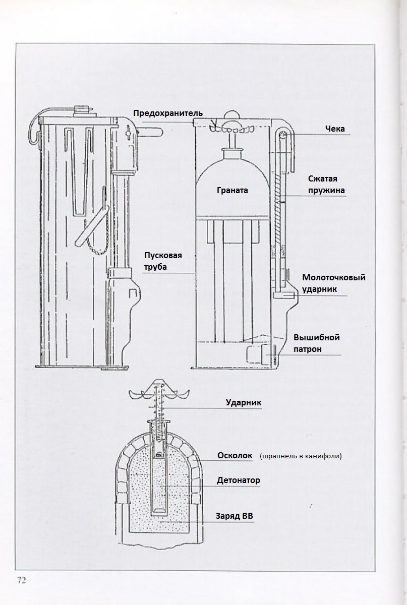

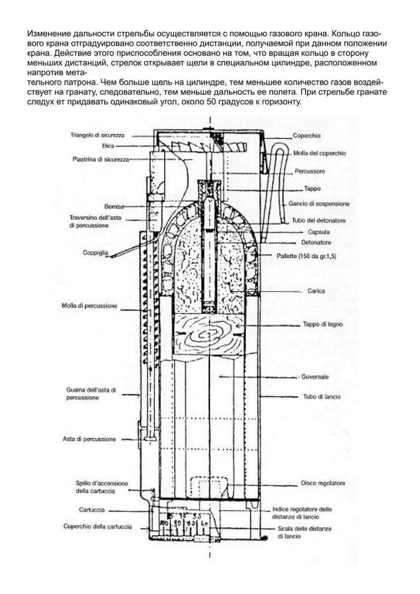

  5. _yurij_
    _yurij_ Stabsfeldwebel
    28
    35
    Beiträge:
    1.025
    Полная инфа у вас есть.
    Вы её видите на 3-м фото, предоставленном "Дервишем":
    ... что, в принципе, понятно и без знания итальянского:
    "Взрывчатое вещество: 80 грамм шеддита".
    И вот ещё интересное (то, что подчёркнуто синим):
    Тут уже уровень повыше, поэтому либо знание, либо гугл транслэйт:
    "... использовалась мало и только в начале войны..."

  9. venceremos
    venceremos Oberfeldwebel
    Beiträge:
    1.980
    Ort:

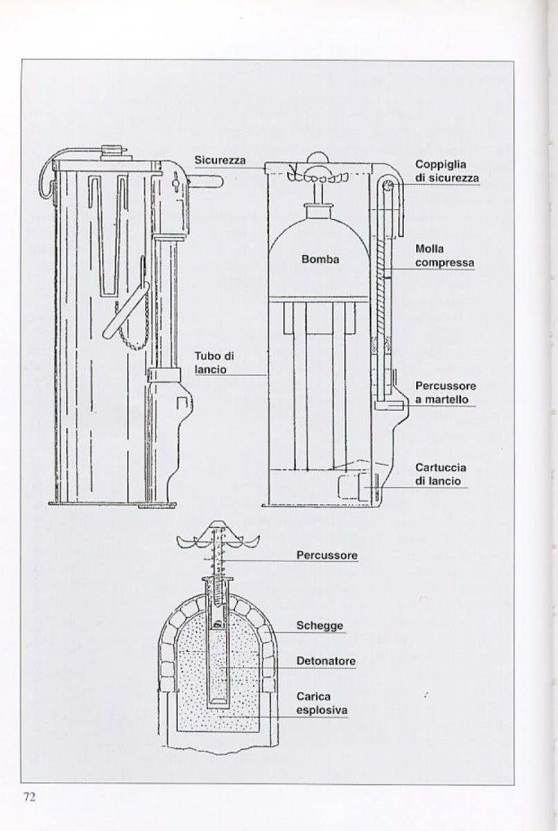

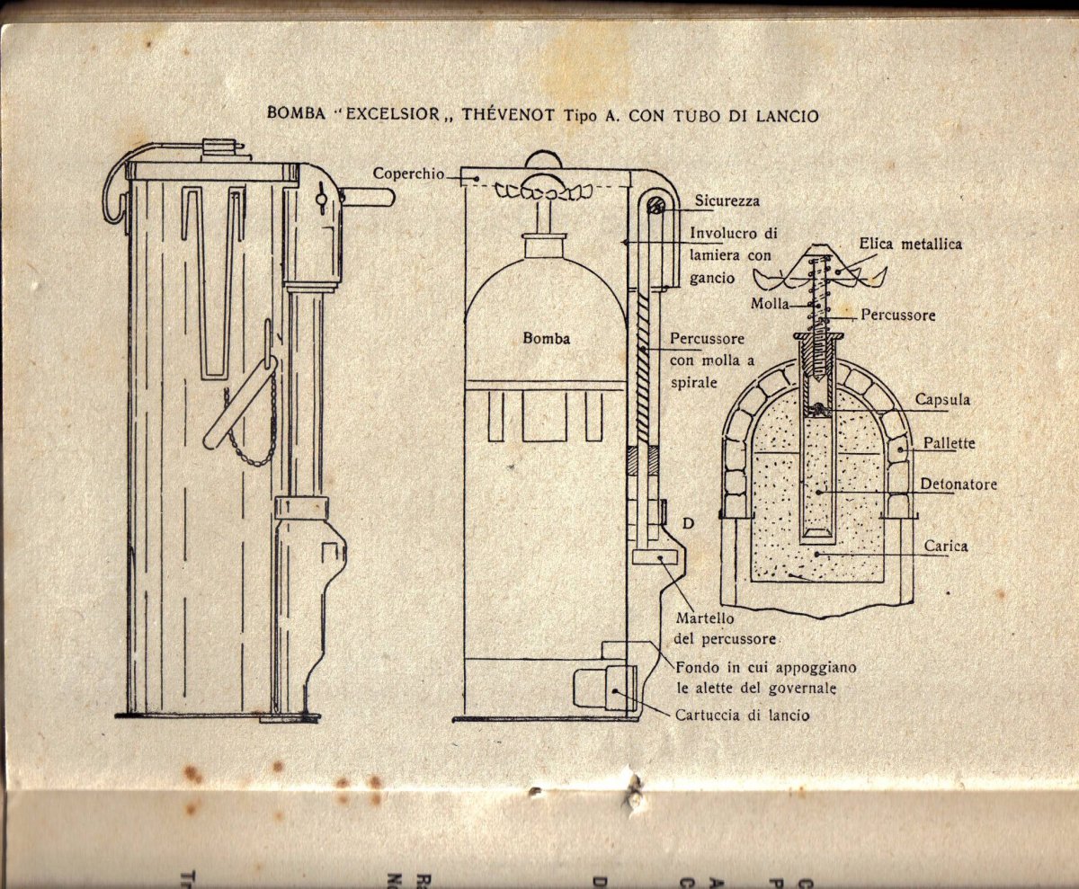

    Ukraine
    Это АВСТРИЙСКИЙ выпуск. Итальянский идет под 2 патрона. Он у вас на 1, 2 и последней схемке

    УкраЇна
    Дякую,розібрався,на жаль вся тонка бляха в труху...Сипалась,як яєчна скорлупа...
    Вижив тількі ніс...
