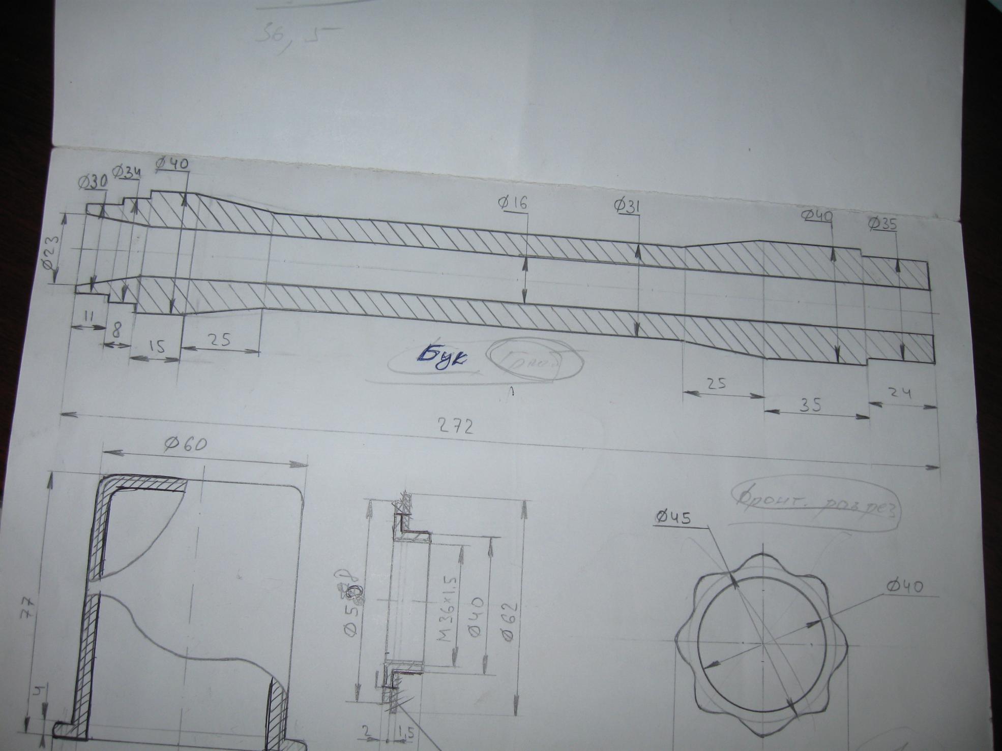

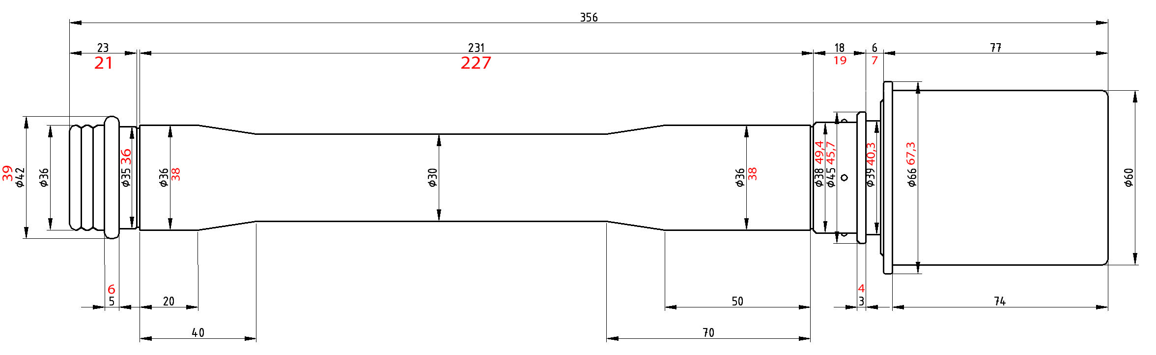

  9. Александр Лемешко
    Александр Лемешко Major
    2.723
    Sumy

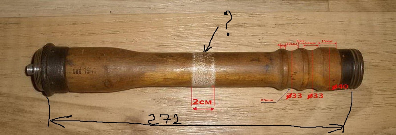

    Пусть меня извинит автор чертежа..Не помню я ,на каком форуме размещался..только не понятно значение (R8 mm)??

  10. Весло
    Весло Stabsfeldwebel
    16
    1.290
    україна
    Хмммммммммм.......
    А її загальний розмір????
  11. Александр Лемешко
    2.723
    Sumy
    Я рахую ,як і у м24-272мм..Під різьбой ковпачка 19 мм.Чесно кажучи , сам не робив..

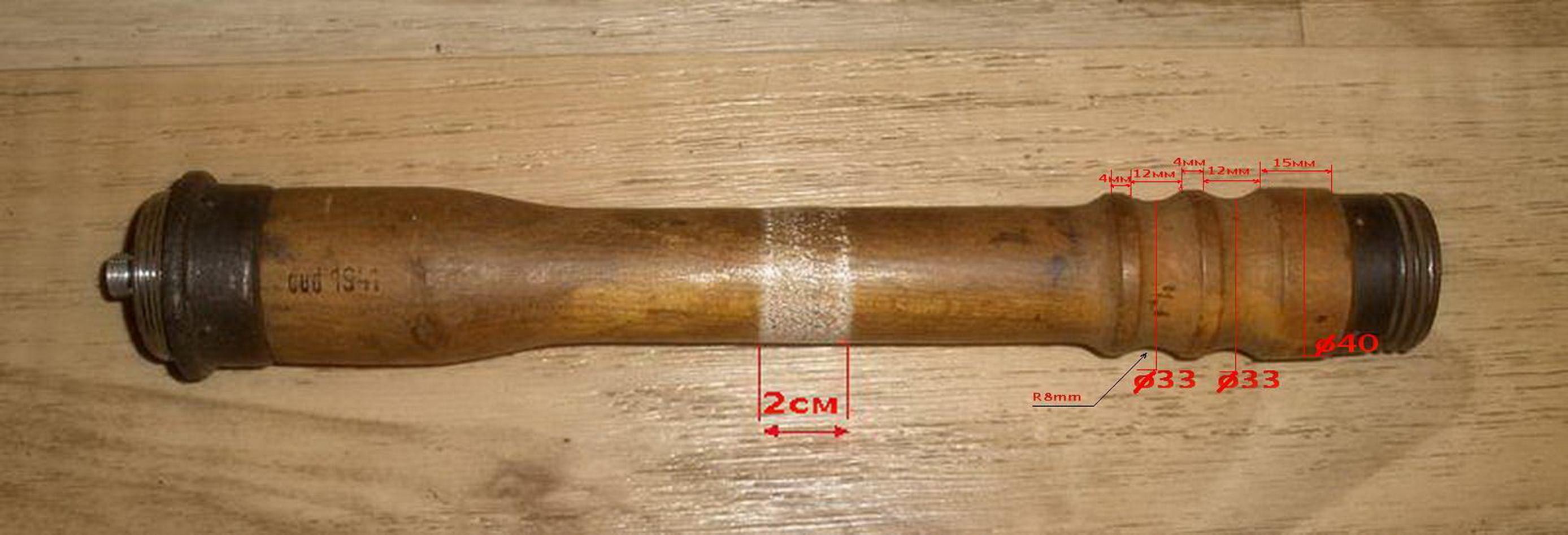

  12. консерватор
    консерватор General-leutnant
    33.191
    від Сяну до Дону
    R8 це радіус проточок.
    ось є такий малюнок. може стане у пригоді.

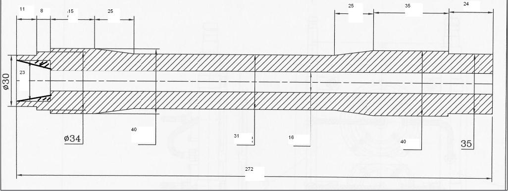

  17. Весло
    16
    1.290
    україна
    Якщо зроблю по цьому кресленню то буде гуд???:)

  18. Александр Лемешко
    2.723
    Sumy
    Я думаю вери гуд..А под знаком "питання"- Белая полоса ,по центру.
    16
    1.290
    україна
    хОКей:)))))
    буду пробувати точити по цьому кресленню

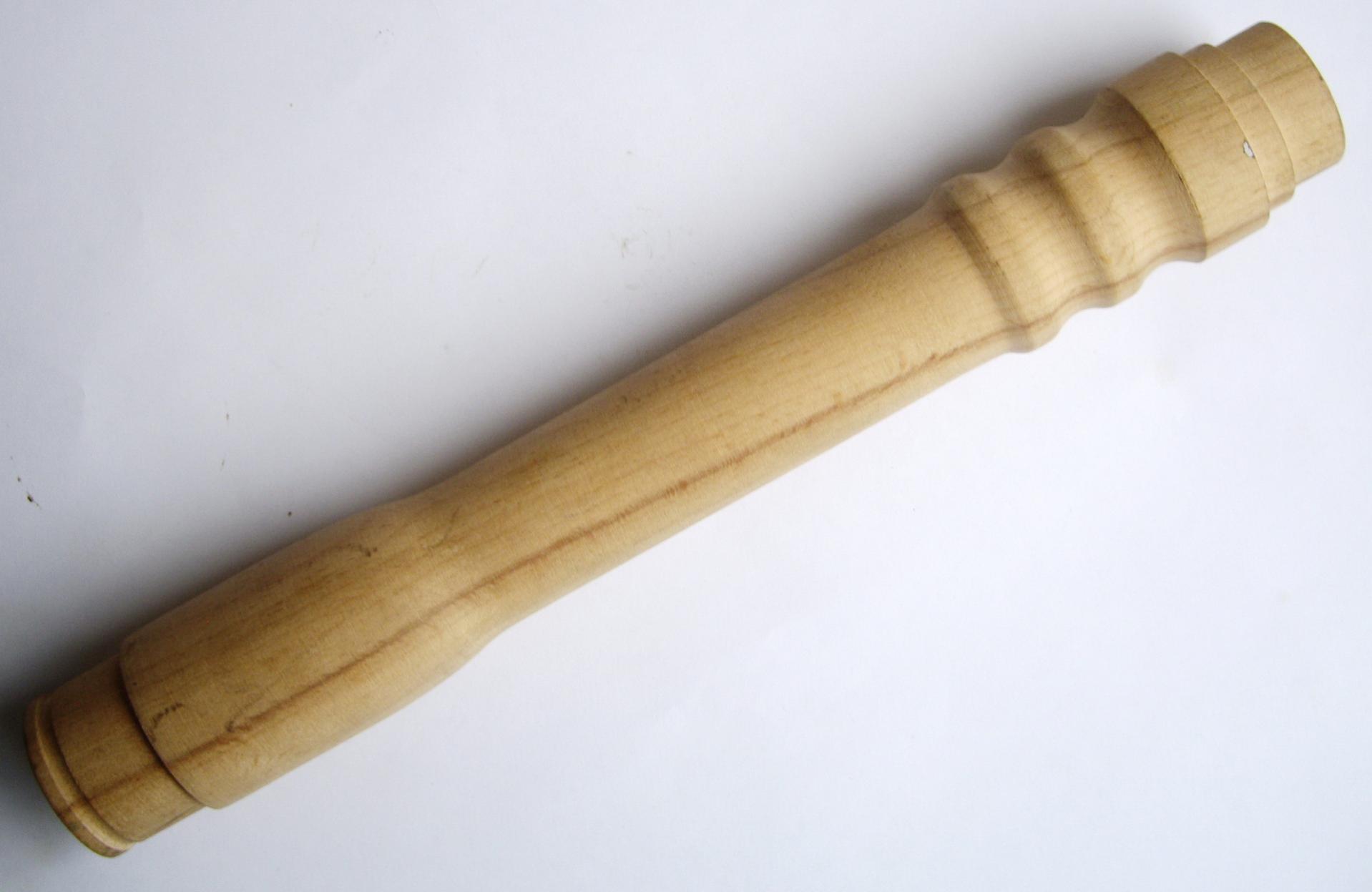

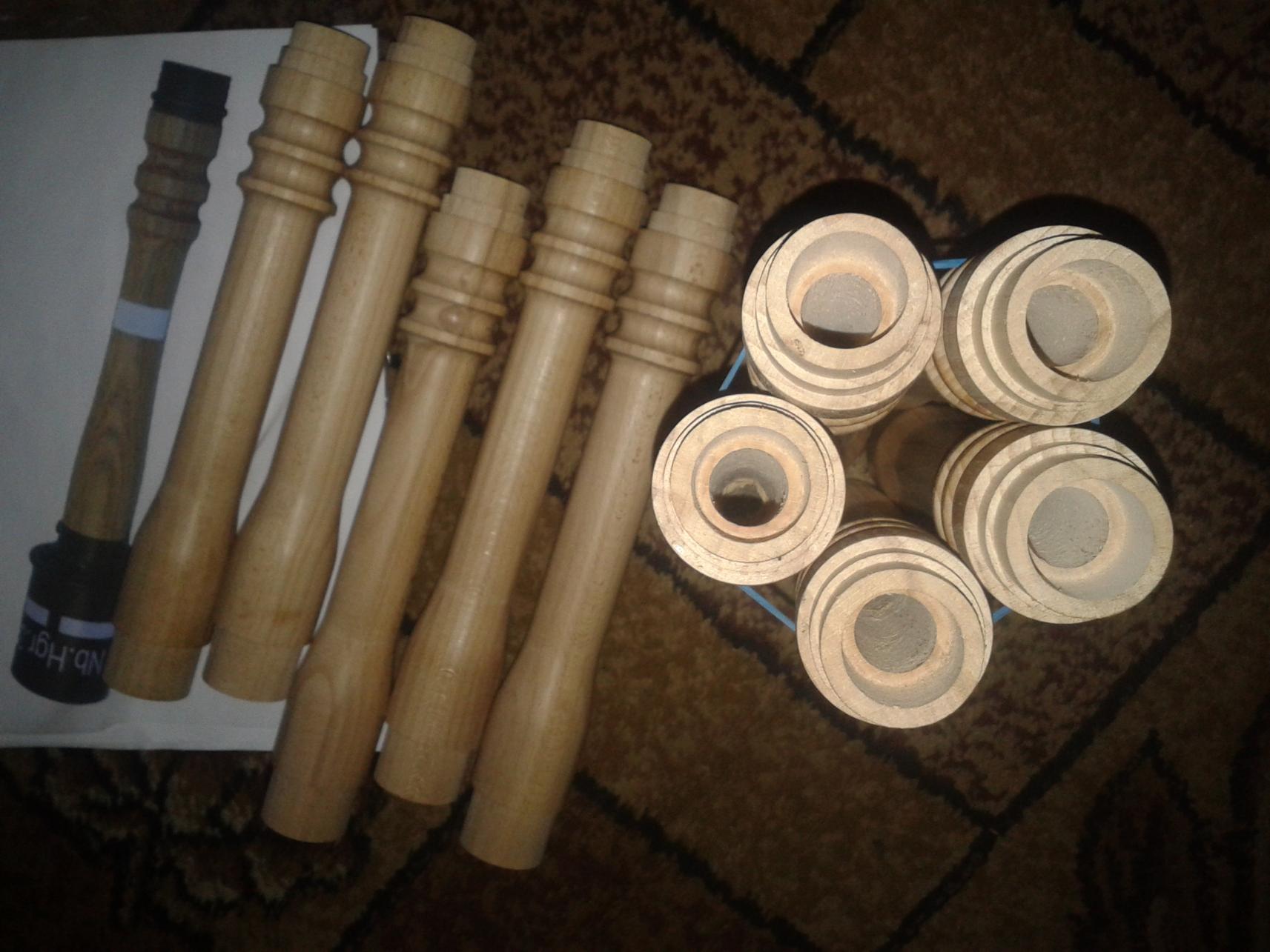

  24. Весло
    16
    1.290
    україна
    ось фото того що получилось
  25. Весло
    16
    1.290
    україна
    в кого які думки з виточеного??

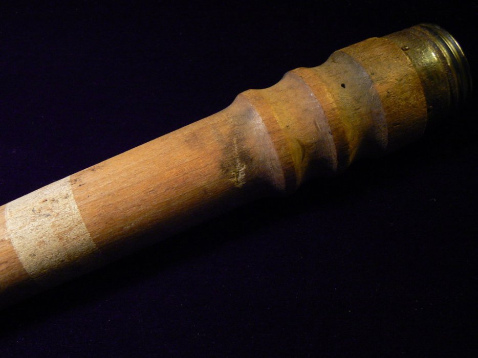

  26. para_bellum
    para_bellum Stabsgefreiter
    18
    369
    Hegewald
    Камрад я в альбоме отписал, держи хорошее фото дерева с нужного ракурса на дым 3067783265_2_7_d6L66BGr.jpg
