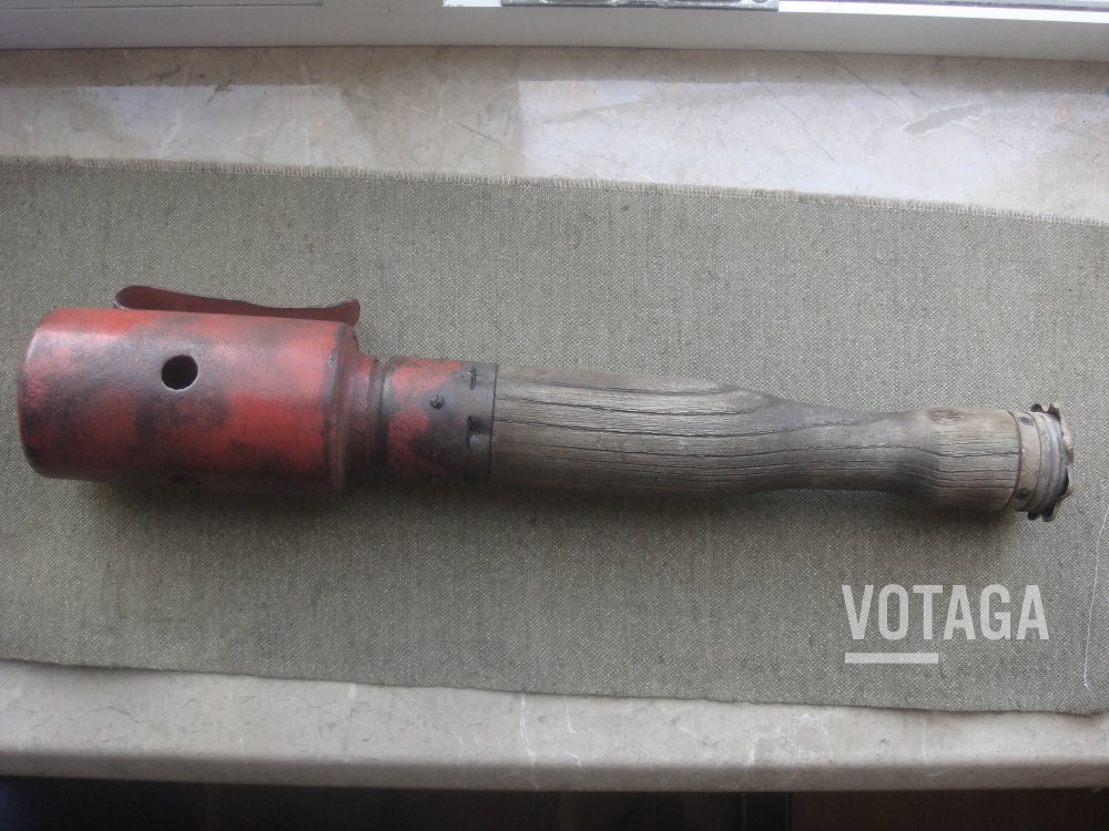

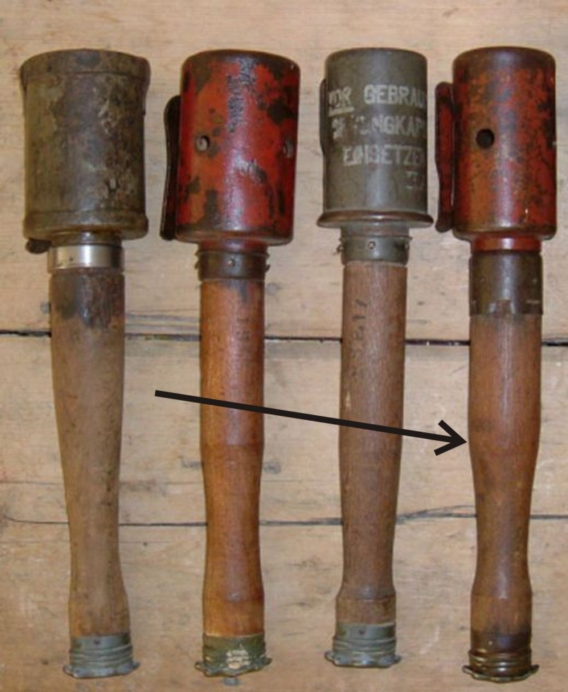

    Доброго вечора! Змушерий розмістити тему повторно в цьому розділі, так як в попередньому мовчок... Потрібне креслення, схема на учебну колотуху псв ( хочеться дотриматись стандартів, а не як будь зробити) Ручка та що позначена стрілочкою.

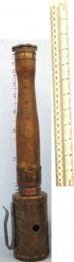

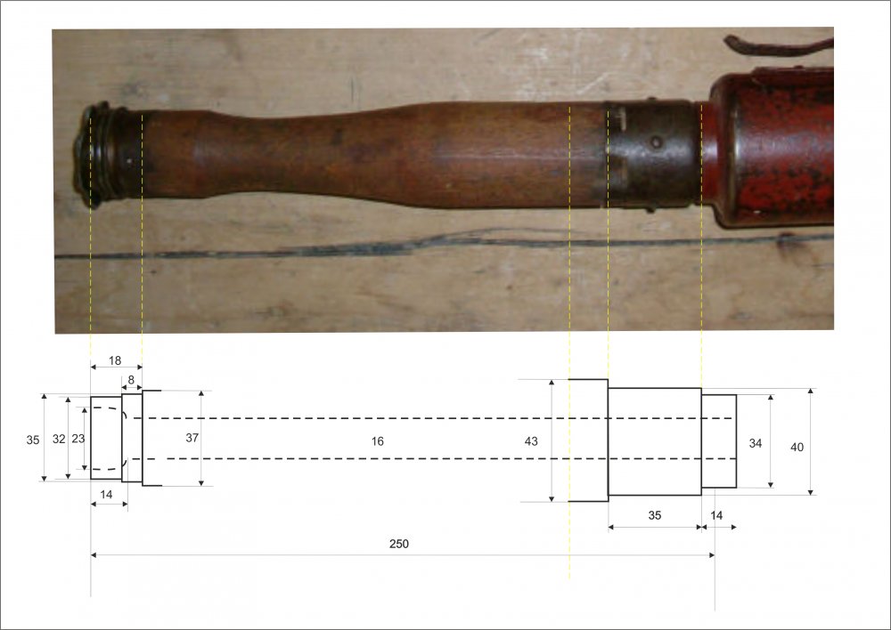

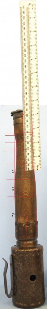

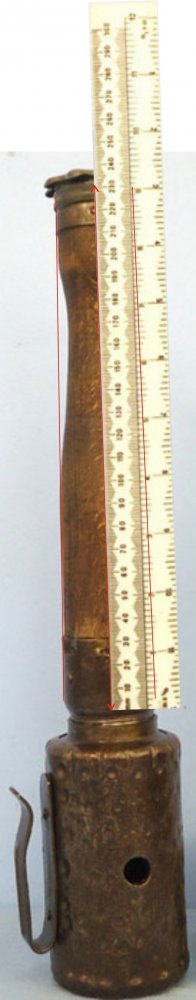

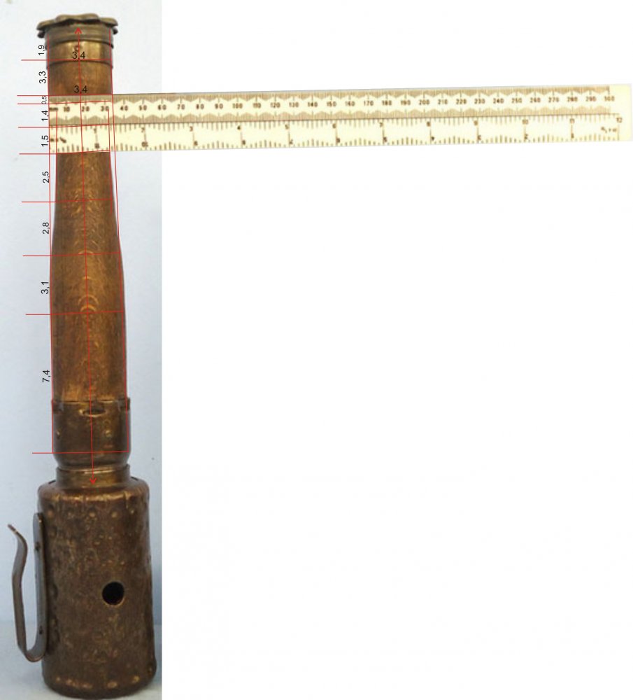

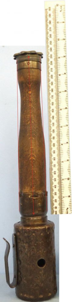

    Оскільки ніхто нічого не каже вирішив сам пошукати в неті, результат мене не дуже задовільнив тому що самої схеми знайти не зміг, зато знайшов таку ж гранатку з лінійкою для масштабу, хоч щось). Вирішив опрацювати зображення в графічному редакторі CorelDRAW, не міняючи масштабу. Вирізав спочатку саму гранату, потім добавив лінійку, перед тим зміряв для певності ісходніки штангенциркулем. Банка: 3,9; Закрутка 3,4. Саме більше вразило коли все зійшлося у редакторі, недумав що получиться настільки точно. Тепер виставляю на вашу поправку, доправку, або ж охвалення. Все починалось з першого фото яке знайшов в неті, останнє фото готові розміри.

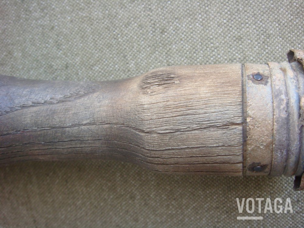

    45мм максимальный диаметр у нее, усохшая 42-43.
    Окончательный чертеж не нашел, совет в личке
