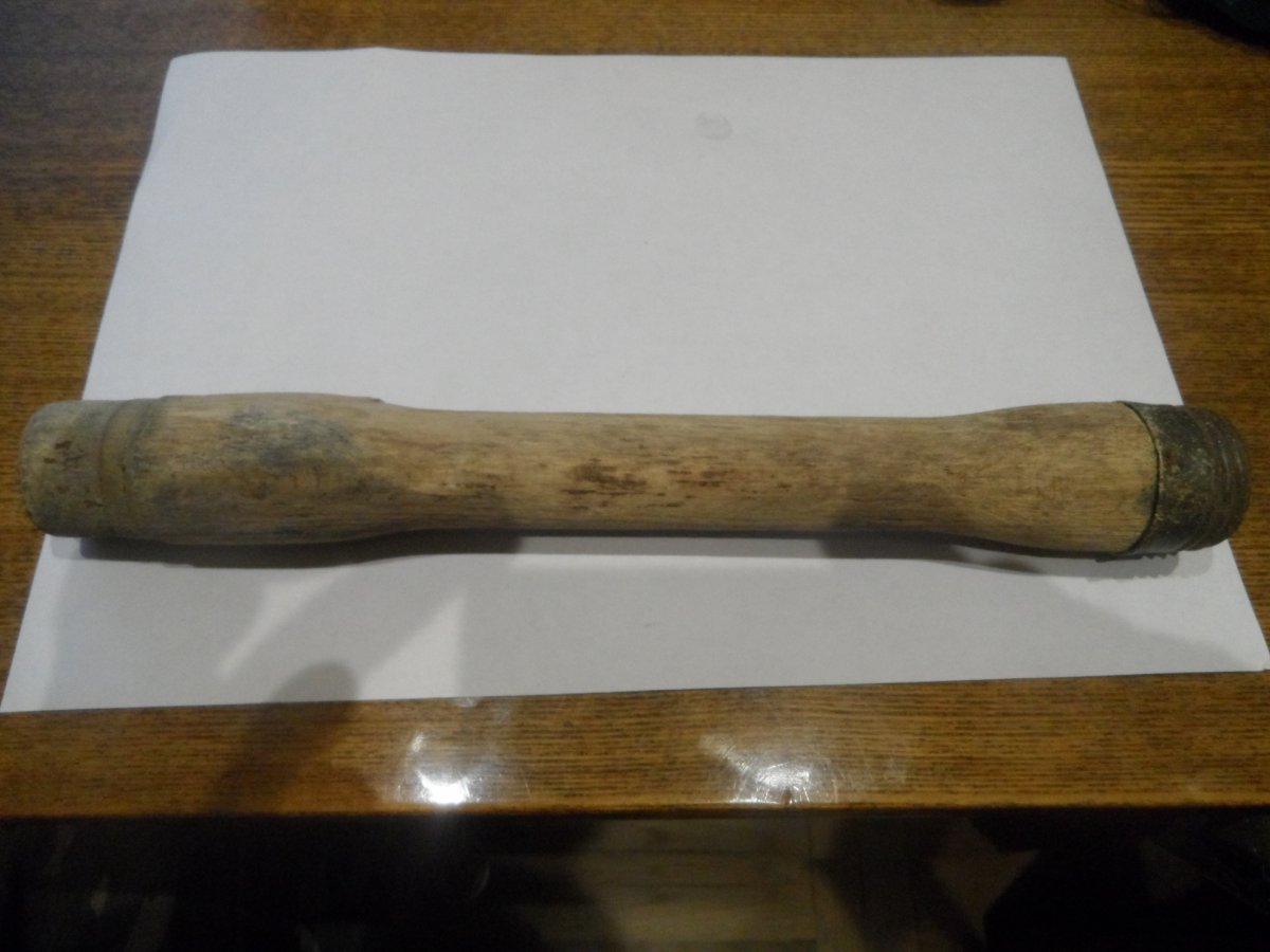

    Приветствую всех. Мучает меня один вопрос. Оставить ручку колотухи без какой-либо обработки или всё таки чем то обработать. Лаком покрывать оригинал не хочу. А вот олифой .... сомневаюсь. Какие есть мнения и советы?

    Льняное масло и сушить на солнце или ультрафиолет. Продается в любом художественном, в аптеке на порядок дешевле, но лучше не надо.

    Я им не работал. Что оно даёт? В художественном ... ? И в чём разница?

    Пропитывает типа олифы, но не так меняет оттенок. Полимеризуется при наличии ультрафиолета. Глянца не будет, чуть проявит структуру, может немного сочнее цвет.

    "Продается в любом художественном, в аптеке на порядок дешевле, но лучше не надо." В художественном ... ? И в чём разница?
    И сколько ультрафиолетить?

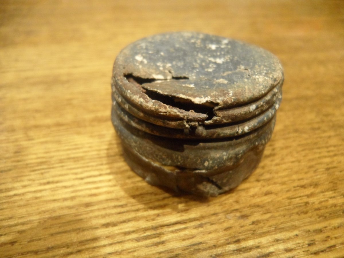

    И ещё вопрос. Колпачку наверное каюк? Мне кажется паять бесполезно - алюминий.

    30,360
    Цинк.

    Белая Русь
    Цинк не паял. Реально?

    30,360
    Абсолютно. Флюс посоветуют и припой на радиорынке\магазине.

    30,360
    Ума не приложу, я сушил на солнце.

    К сожалению ... солнца почти нет. А что так не высохнет?

    Да, крыть лучше слоями, не заливать как политурой.
  16. votaga
    votaga General-leutnant
    30,360
    Говорят не полимеризуется. То-есть будет пластичным. Излишки естественно после впитывания слоя удалять досуха чистой тряпкой. Она вообще как себя чувствует? Крепкая, твердая, вес в норме, не пересушенная?

    Белая Русь
    Да всё у меня есть. Просто цинк не приходилось паять. С алюминием тоже пробовал ... геморой ещё тот. Получалось. Но по пайке алюминия более менее надёжны декоративные пайки.

    30,360
    Цинк по сравнению с алюминием лучше, но желательно под него свой флюс.

    Нечем взвесить. А так крепкая ... дома долго лежала ... высохла. Да я её ещё отбеливал, коричневая была.

    Белая Русь
    На сколько я знаю нет флюса для цинка. Есть флюс для цветных металлов.

    По дереву,льняное масло Вам в помощь.

    Да. И получилось неплохо. Только синева в некоторых местах осталась.

    Спасибо. Я надеюсь, что будет лучше чем олифой.

    Маслом 100%кашу не испортите,и увидете результат!Олифа не советую!
