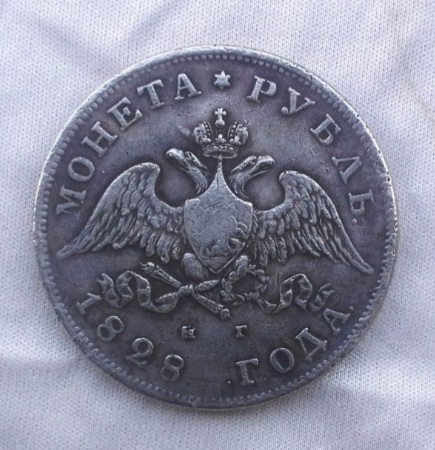

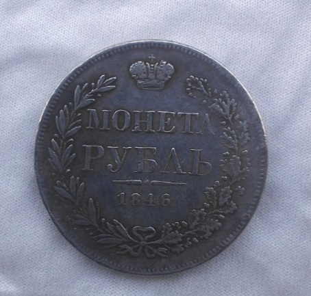

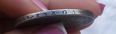

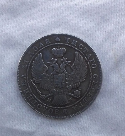

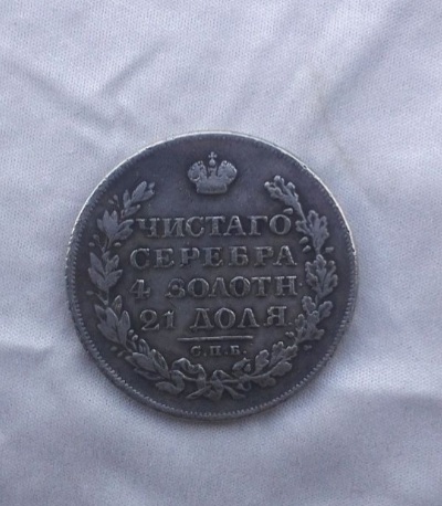

    Приветствую друзья. Пожалуйста пожалуйста по оригинальности этих рубликов и примерной цене. Фото только такие.

    Пройдите мимо. Обычно у таких "монет" легенда нашел клад, в бабушкином сундуке, на горище старого дома ну или типа того... По цене - цена металла.

    Ну зачем так сразу "хоронить" монеты. По фото они видятся оригиналами. И если же они настоящие, то цена первого затертого рубля 1000-1300 грн, а второго 2500-3000 грн. Но определять по фото оригинальность - это баловство, даже если вес, диаметр, толщина и другие признаки правильные. Мой совет- сходить в ломбард и определить металл. Если серебро, то уже можно говорить об оригинальности.

    Если сравнивать с фото оригинальных монет, то присмотревшись все же видно различия...

    Это Китай Однозначно. Гурт обо всём Расскажет. - А если Иголочкой Царапнуть по Глубже . То Будет видно Красновато - Жёлтый метал.
