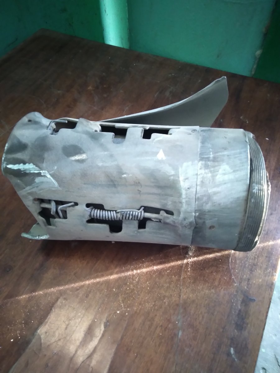

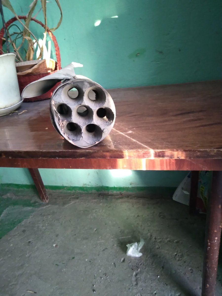

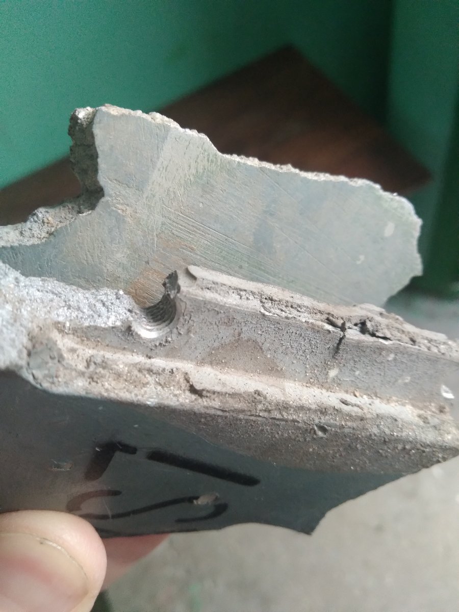

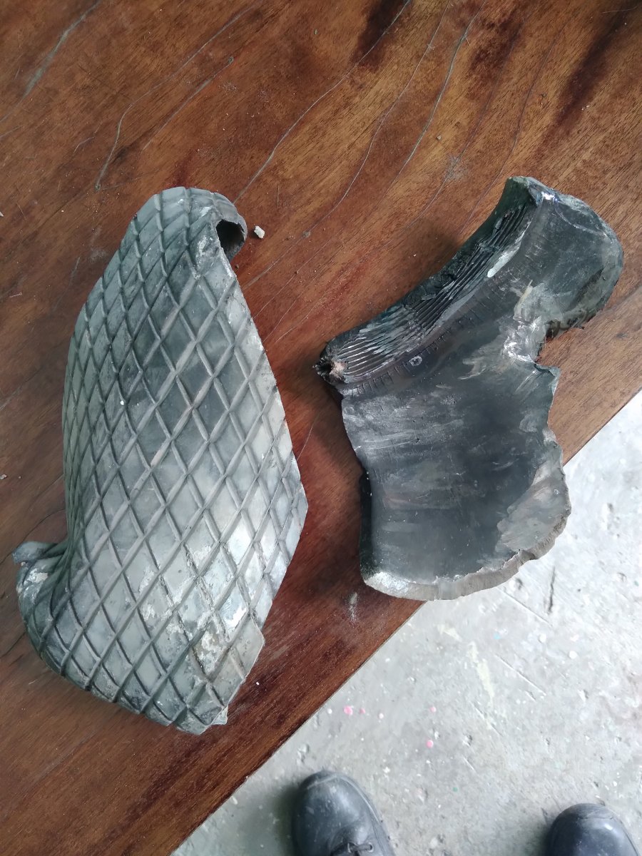

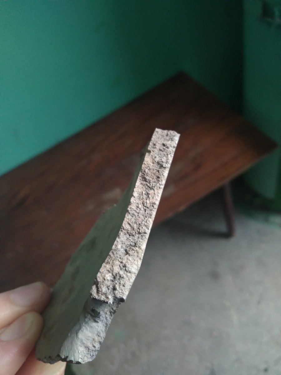

    Камрады, вот такая болванка прилетела, подскажите от чего..

    Поменяйте диаметр и сфотографируйте маркировку, если есть.
    По виду мне лично напоминает остатки кассетной БЧ Смерч, 9М55К.
    Суббоеприпасов уже нет, хвостовика тоже.
    ИМХО. Думаю, более сведущие камрады поправят.

    Це 300-мм ракета від смерчу.
    Скоріше за все 9М55К5 з бойовими елементами 3Б30, бо їх не мало знаходять. Про ці елементи можете знайти інформацію у інтернеті, вони були раніше помічені у Сирії.
    Самі елементи 3Б30 можуть трохи між собою відрізнятися (вносять покращення, судячи з патентів), але по суті це одне й те саме.
    9М55К з бойовими елементами 9Н235 поки не бачив, але можуть бути і ці ракети.
    Свині б'ють цим по цивільних об'єктах.

    Да. Это был 9М55К5. На Вашем втором фото суббоеприпасы 3Б30.
    Это они. Не трогайте сами суббоеприпасы (с ленточками - стабилизаторами), промаркируйте их чем-то ярким и сообщите в ДСНС.

    641
    З вашего дозволу, заберу фото самих 3Б30 для інформування людей.
    Заздалегідь дякую.

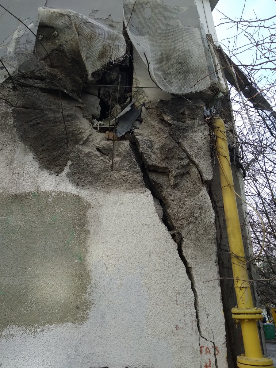

    Да, разобрался немного 300 мм это смерч, 122 мм град, модификаций много, ну этот 40 см бетонную стену пробил

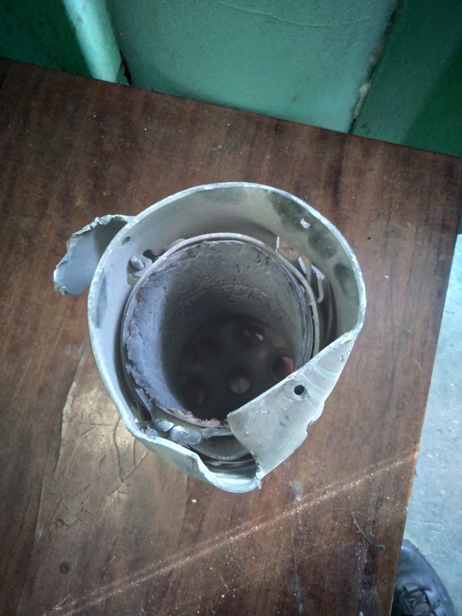

    Осколки хвіст
    Голова касети смерч

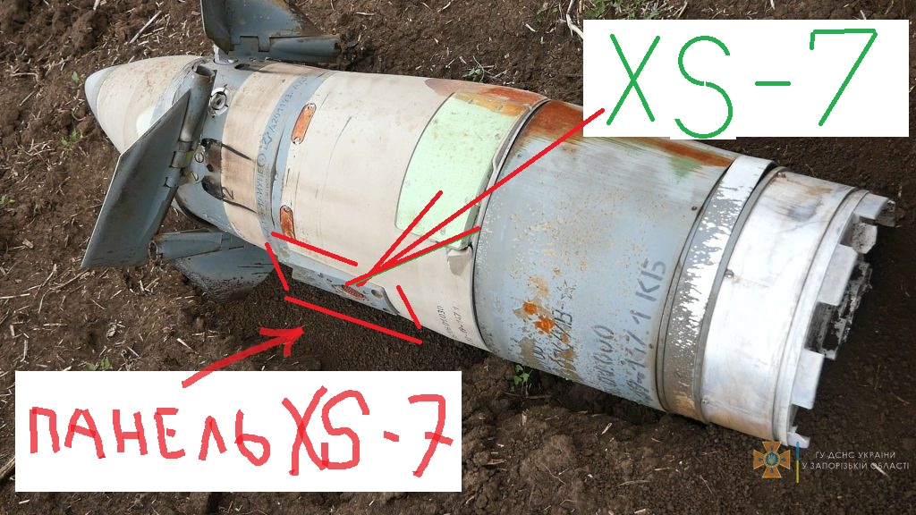

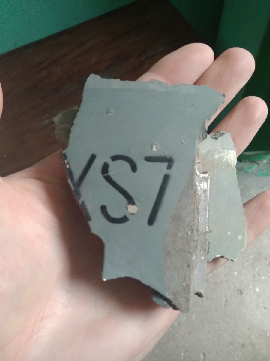

    ХS-7 - порт електронного програмування таймера виконавчого механізму касети (ракети)
    ХS - "мама", ХР - "папа"...
