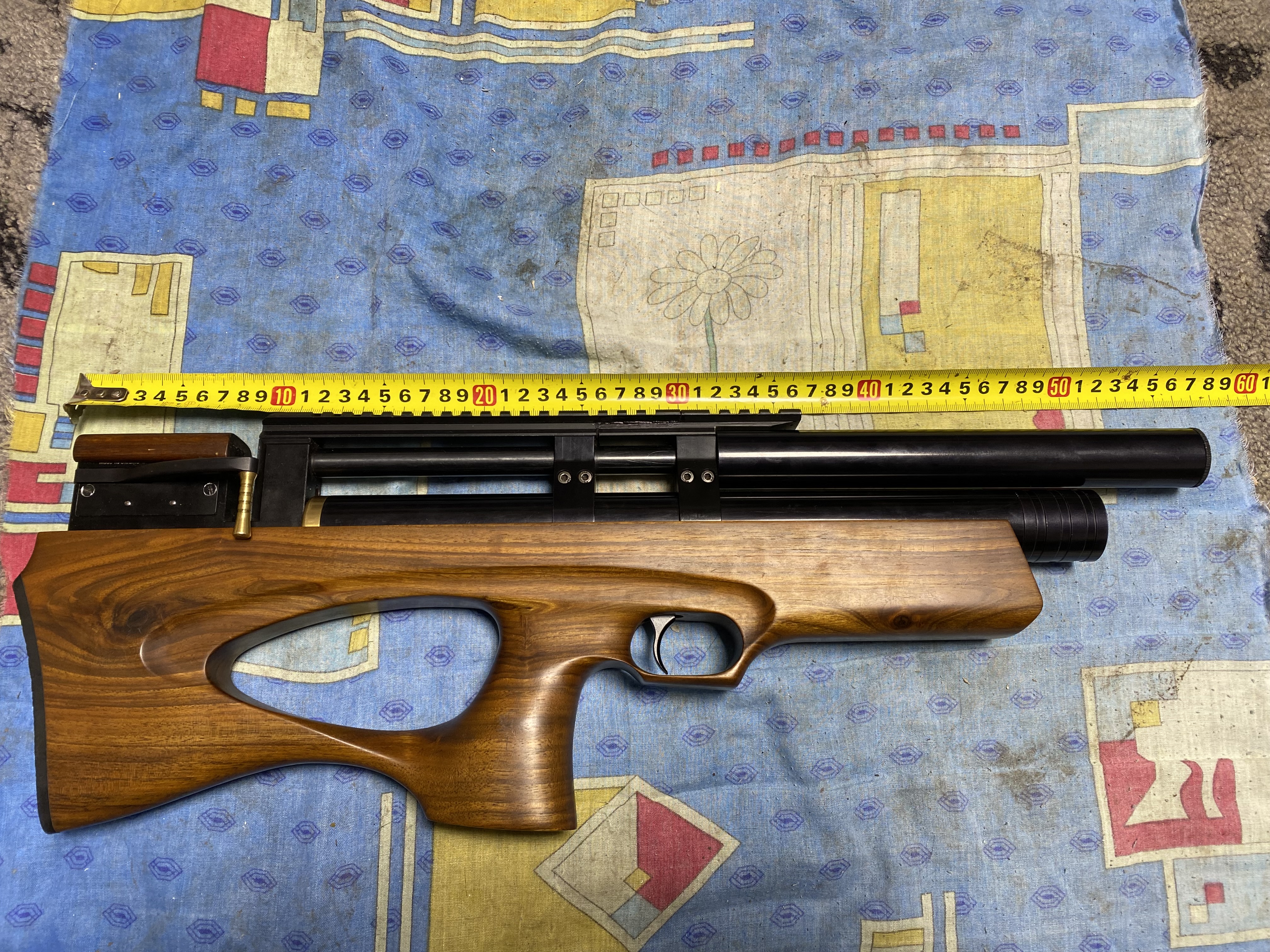

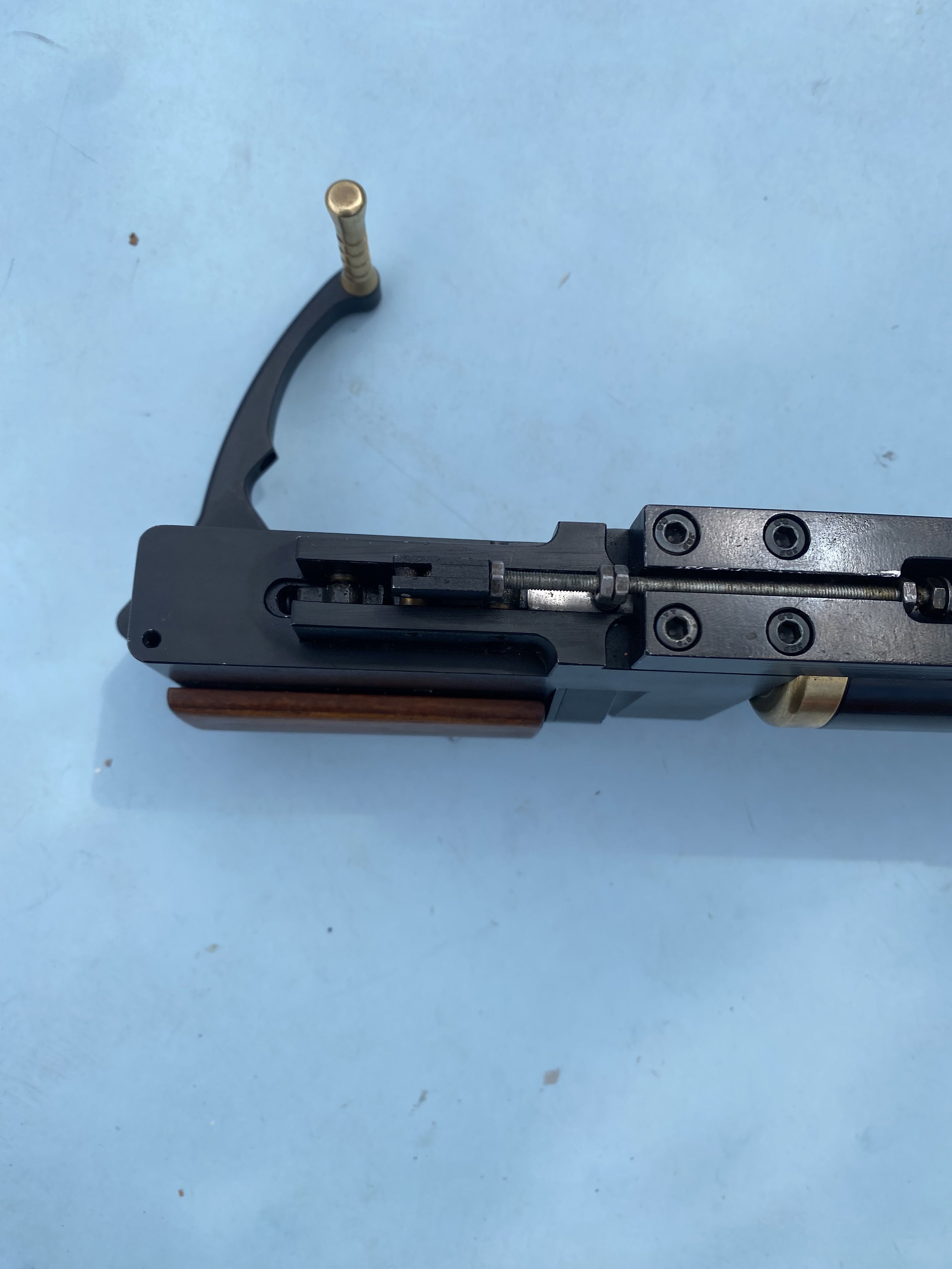

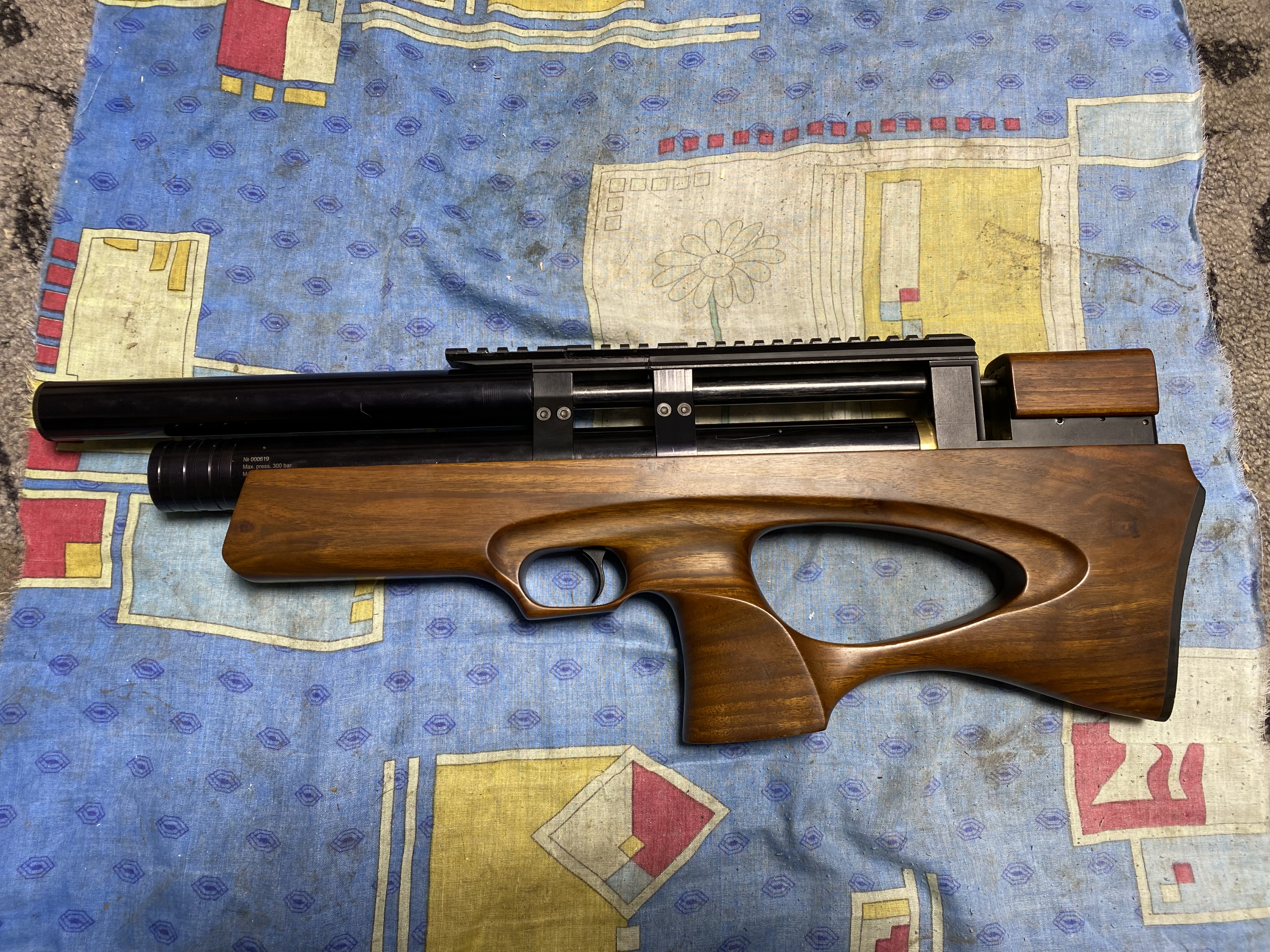

    Вітаю.Є пару питань.Подарували таку булку,але немає запобіжника і спуск занадто чуттєвий.Чи можливо доробити запобіжник та як відрегулювати спуск?

    А може це і не козак ? А якись кастом з ресівером від козака?
    Otryta нравится это.
  4. Приєднуюсь до запитання.
    Це не Козак?
    Jurek нравится это.

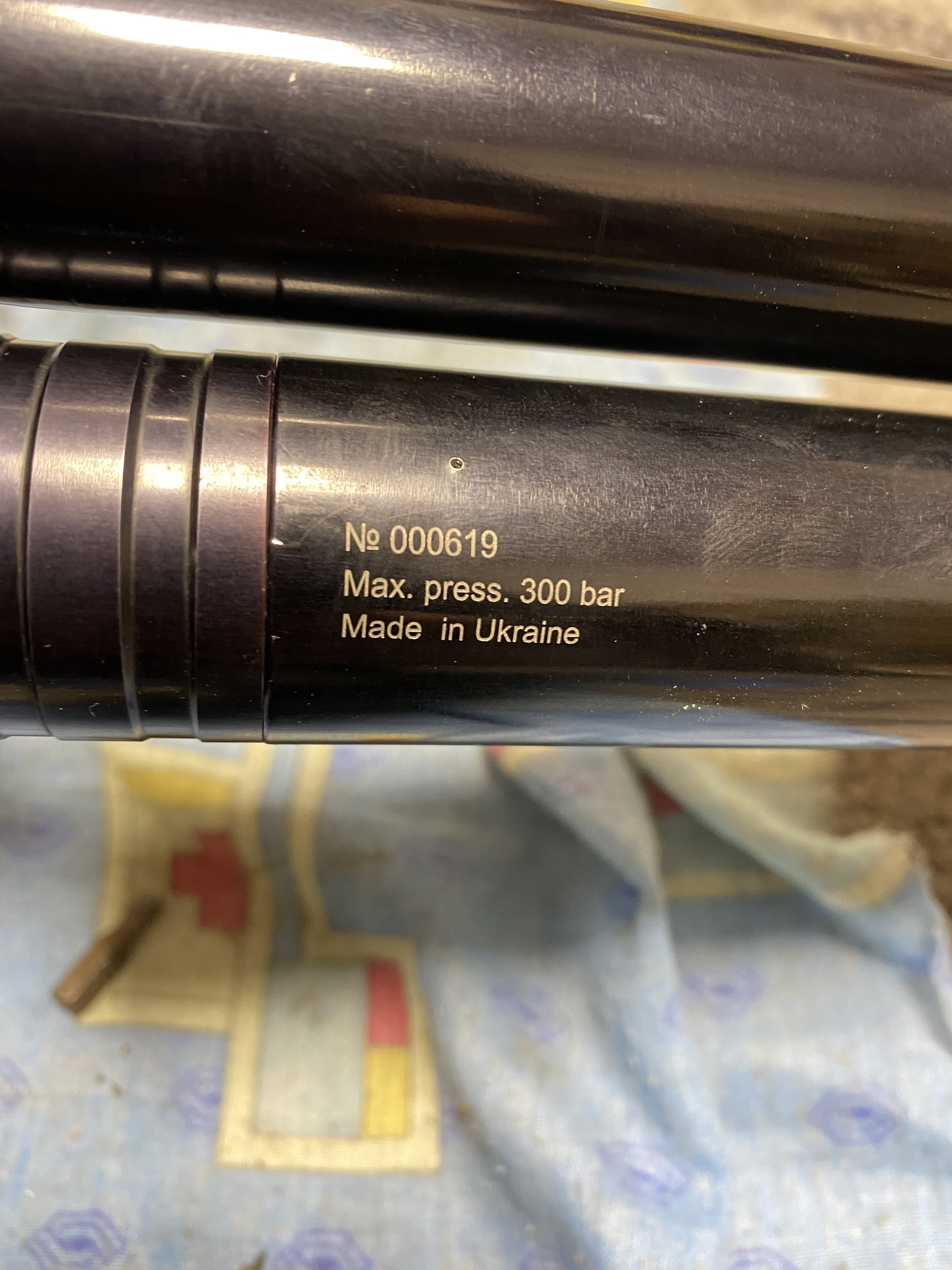

    Напису що козак не має.

    Хтось дуже хотів зробити хуліганку розміром трохи більше пістолету).

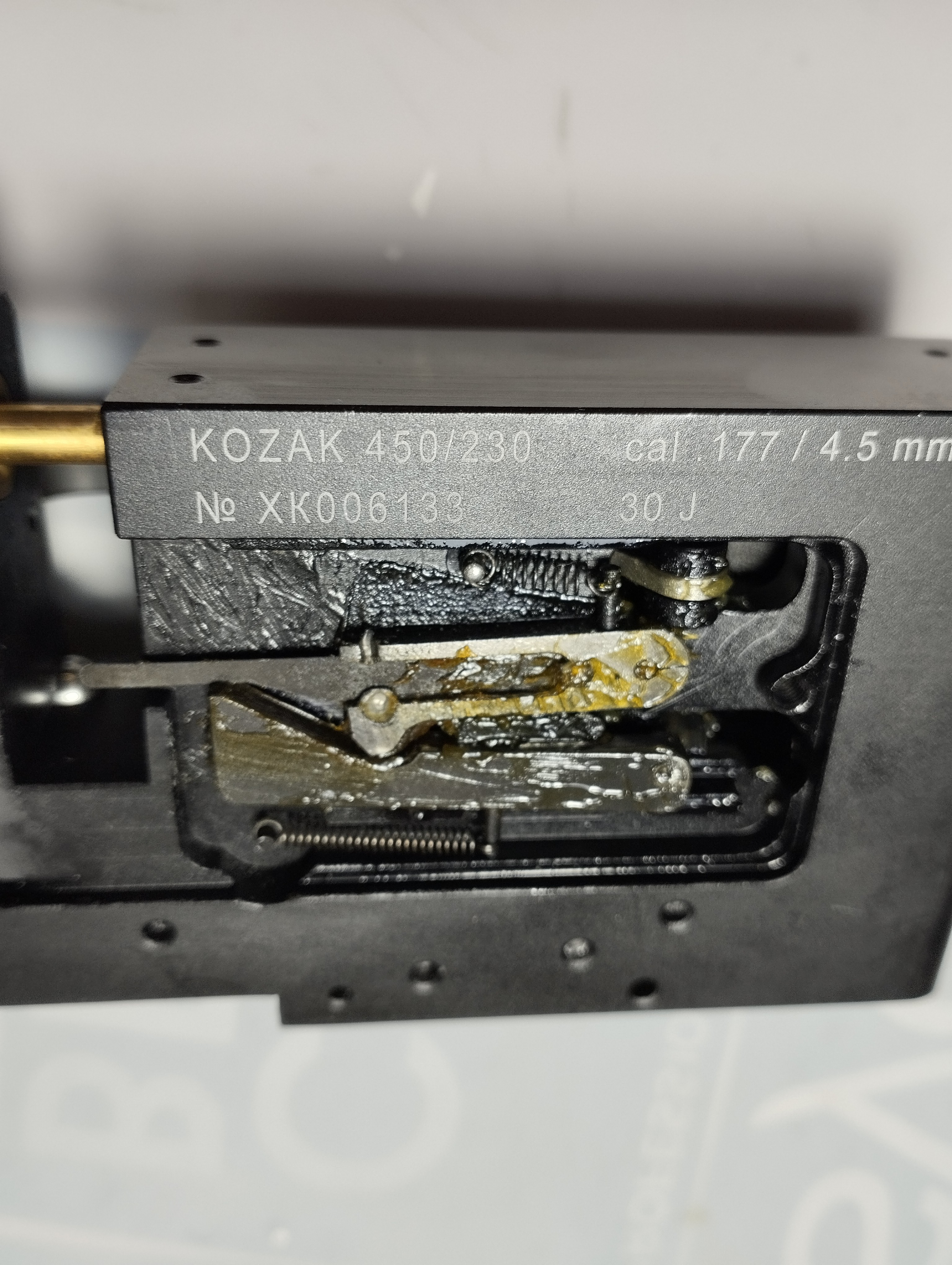

    Akuol нравится это.

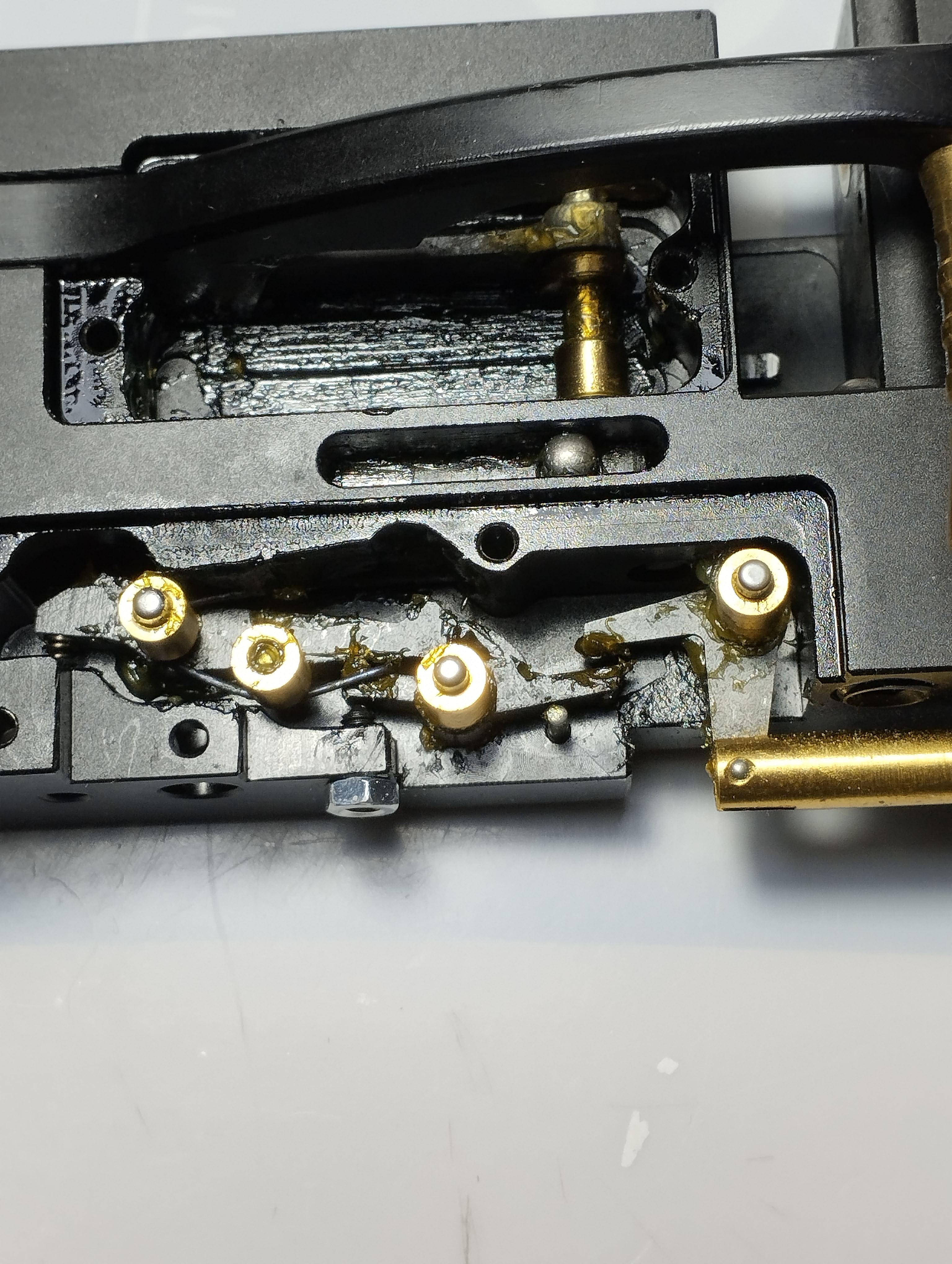

    Akuol нравится это.

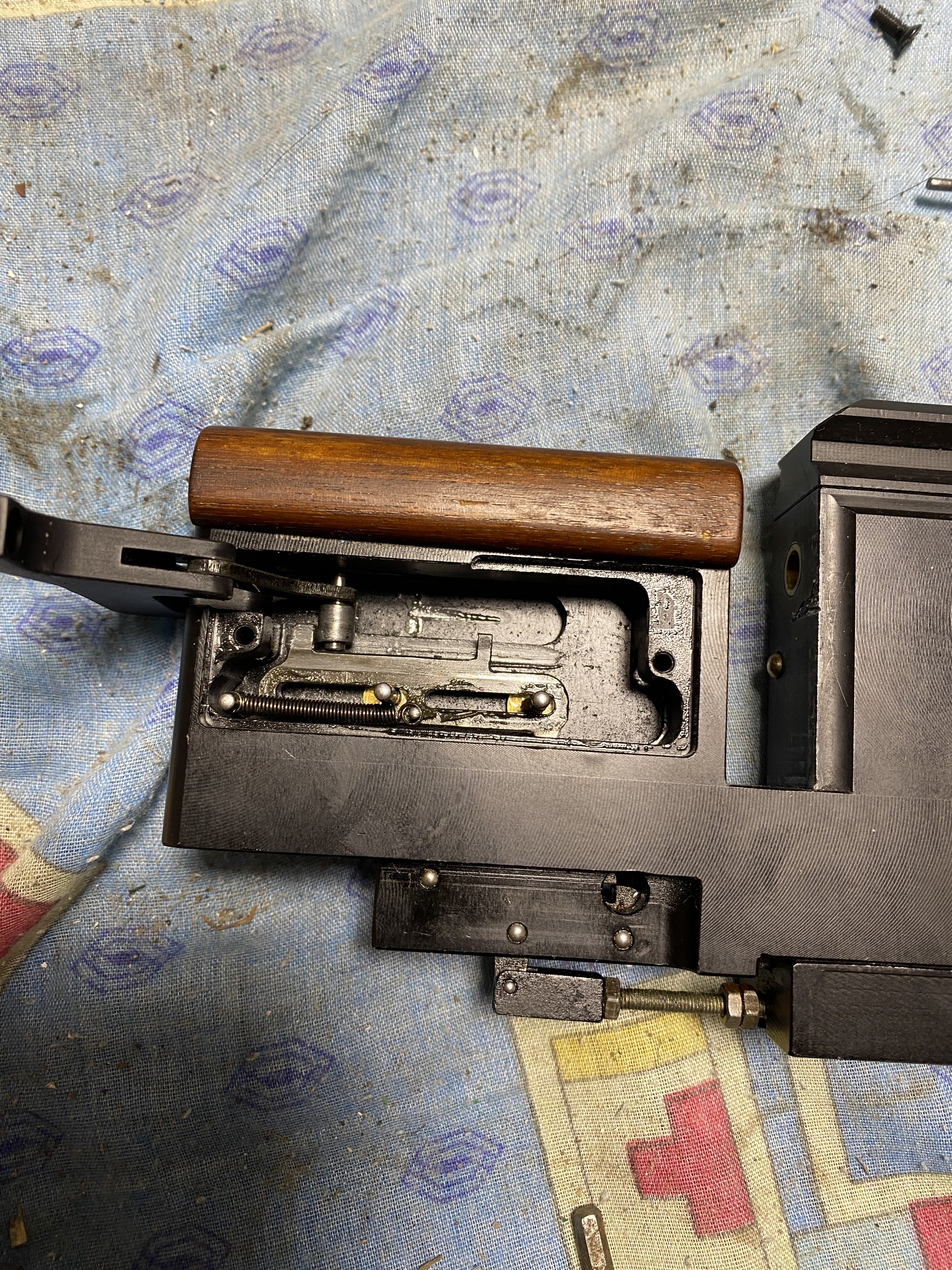

  11. На Козаку видно, як регулювати зацеп шептал, і зусилля спускового гачка. У Вас я зовсім не розумію принцип зацепу ударника за шептало.
    І допомогти не можу.
    Можливо, ще хтось відпишеться більш технічно обізнаний.

    Это безусловно Козак, но с некими нюансами, поясню.
    Это булка изготовленная из Козака первого поколения, в котором используются закрытые магазины по типу Раптора (в детском на 14 пулек). Никакого проворота барабана здесь нет и быть не может, так как круглые открытые магазины появились позже. В последующих коробках уже нет той детали с прорезями и зацепами. А сама коробка несколько похожа на коробку Крикета, так как Зброя при проектировании своего первого изделия ориентировалась в том числе и на него.
    Так вот, первый Козак - это полубулка, а представленный винт уже булка, полученная путём частичной переделки с использованием донорских запчастей.
    Добавлена "лишняя" восьмёрка, убран скос планки вивера и к ней доточен дополнительный кусочек планки вивера. Нижняя шина также модифицирована. Предохранитель был, но его убрали. По фото не скажу точно - или часть шины со спусковым крючком обрезана и перенесена ко второй восьмёрке или просто сточена/обрезана, а к новой восьмёрке пристыкован кусочек со спусковым крючком от донорской шины.
    Вы снимите накладку с коробки и увидите надписи, они даже так частично просматриваются на правой боковой поверхности на Вашем фото, а надпись Козак, вроде должна быть сверху коробки как раз под накладкой.
    Ещё момент, рычаг взвода или использован от более поздней версии или доделан типа под неё или изготовлен заново (на первой версии не было латунной ручки и окончание рычага было зауженное).
    Настройка спуска и усилие регулируется вполне комфортно, Там вроде по фото у Вас в смотровом окне зацеп на пределе, потому и спуск очень чувствительный.
    Зайдите к X29 на канал и гляньте, у него есть два ролика именно по этой (первой) модели Козака, тоже переделанного в булку, но немного иным способом.
    Если есть/остались/возникнут вопросы, велком в личку - подскажу, помогу в меру сил и т.д. и т.п.
    С ув.
    ФОРС, Akuol, Трали_вали и ещё 1-му нравится это.
  14. Cheef, щиро дякую!
    Тепер і я буду знати. Це Козак компакт. Вірно?
    Це випуск 2015, чи 2016 року.

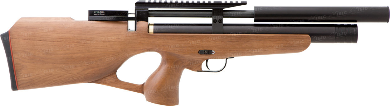

  15. Cheef
    Cheef Stabsgefreiter
    152
    Здесь и там
    Так, вірно.
    Ось перше ліпше фото з Гуглу саме тієї модифікації (першої модифікації Козака), на базі якої зроблено булку топікстартера.

    Вітаю.Зі спуском розібравсь.А як відрегулювати швидкість бульки не можу зрозуміти?
  18. Akuol
    Akuol Stabsgefreiter
    242

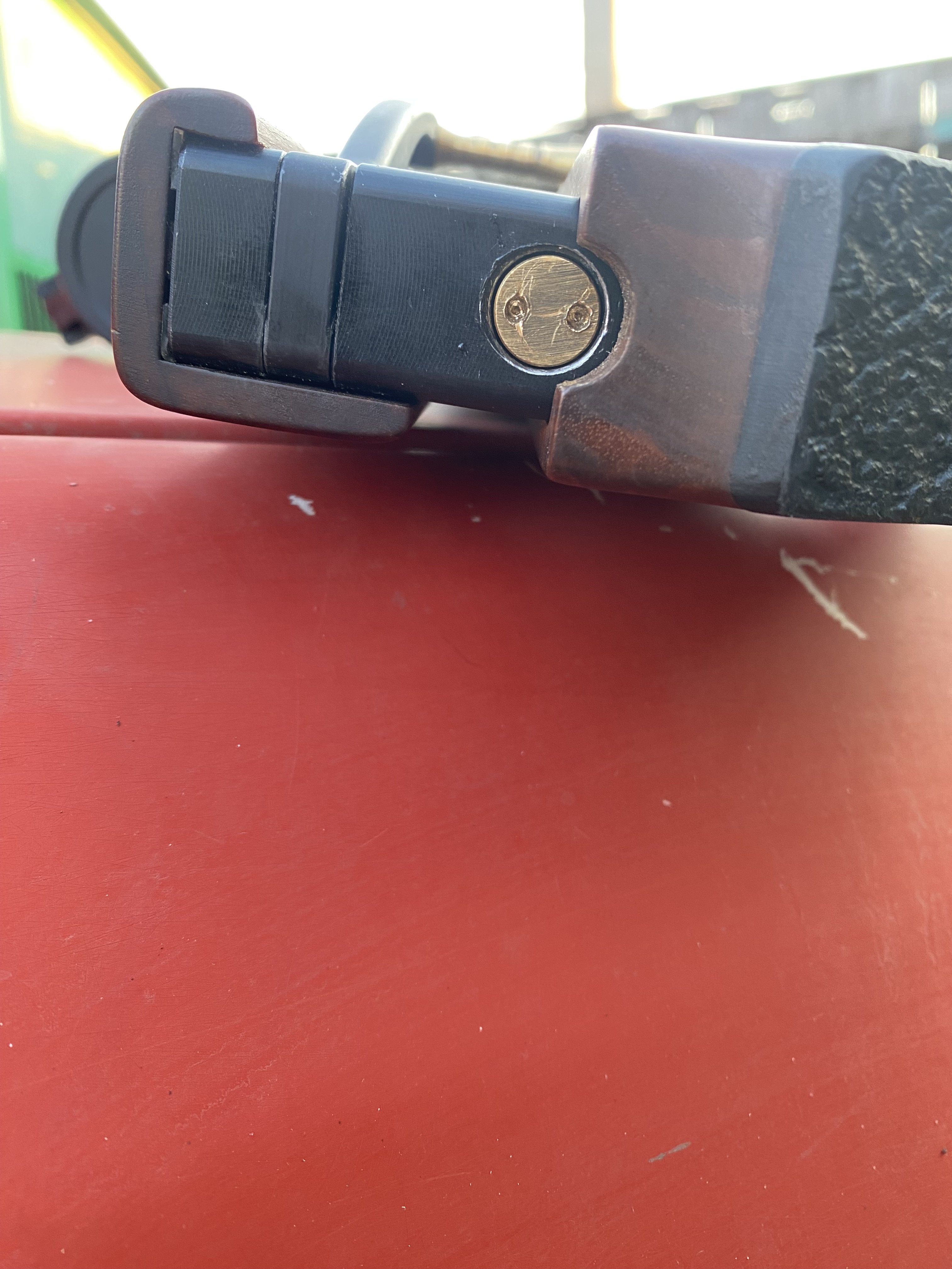

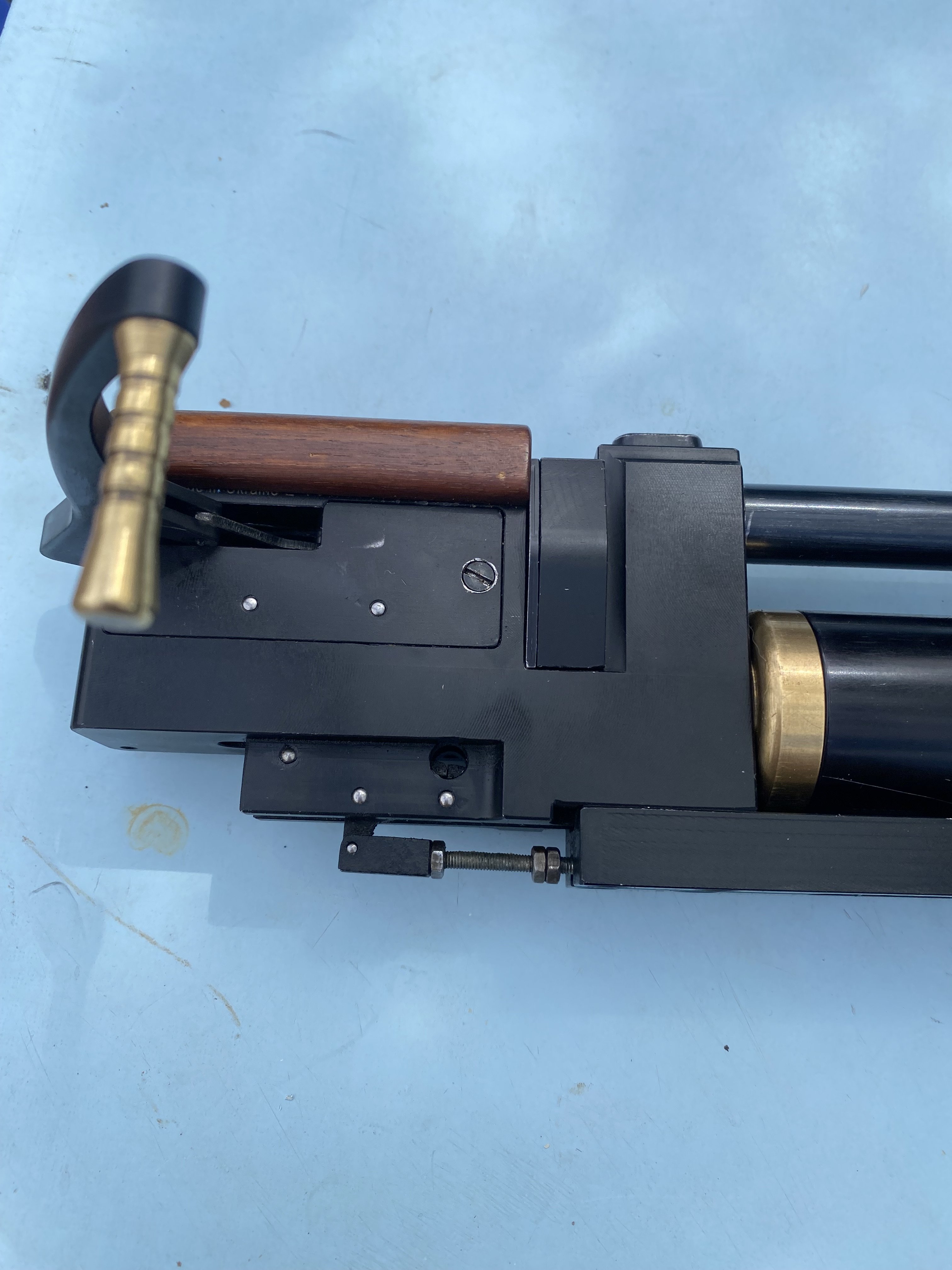

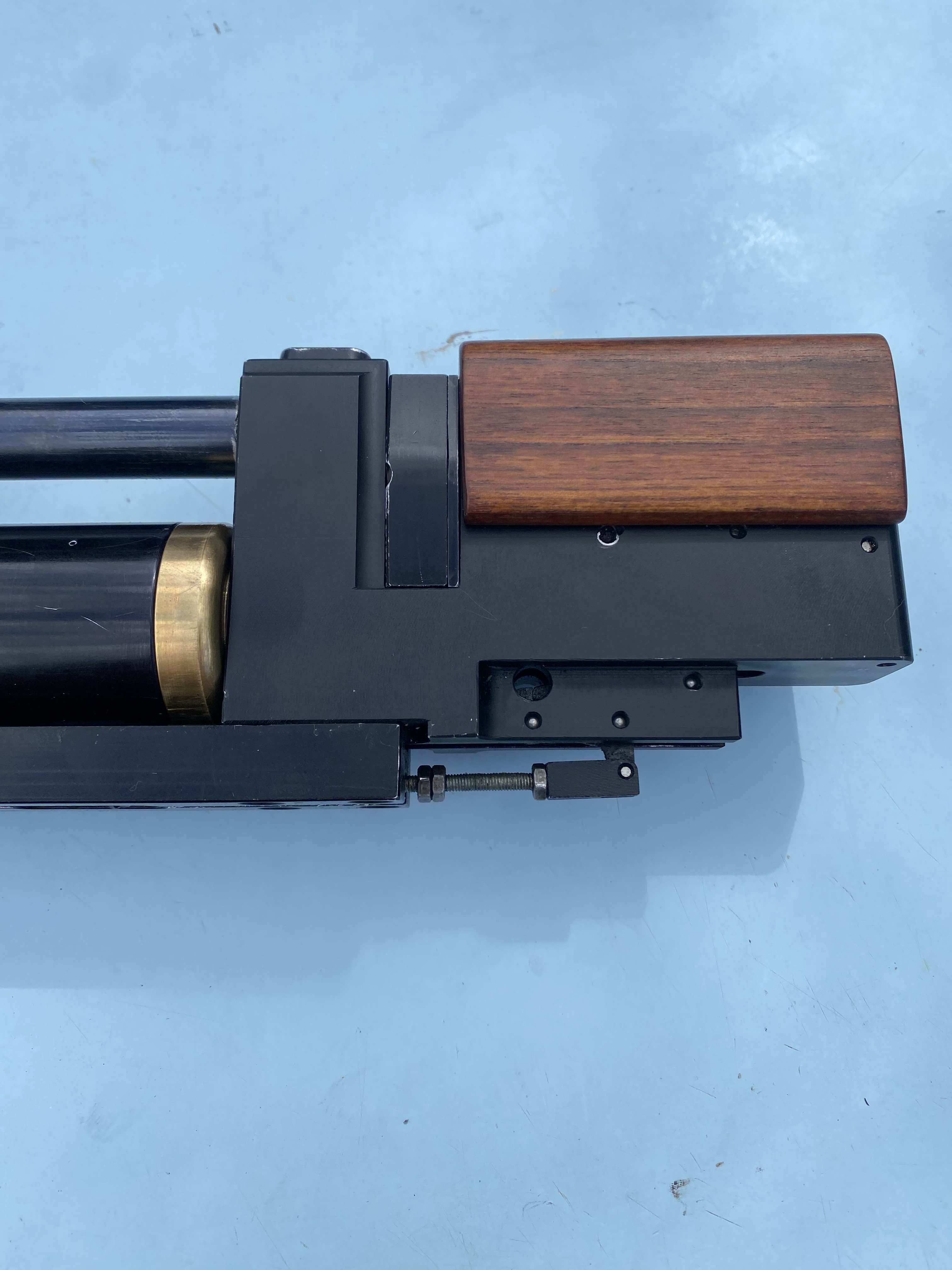

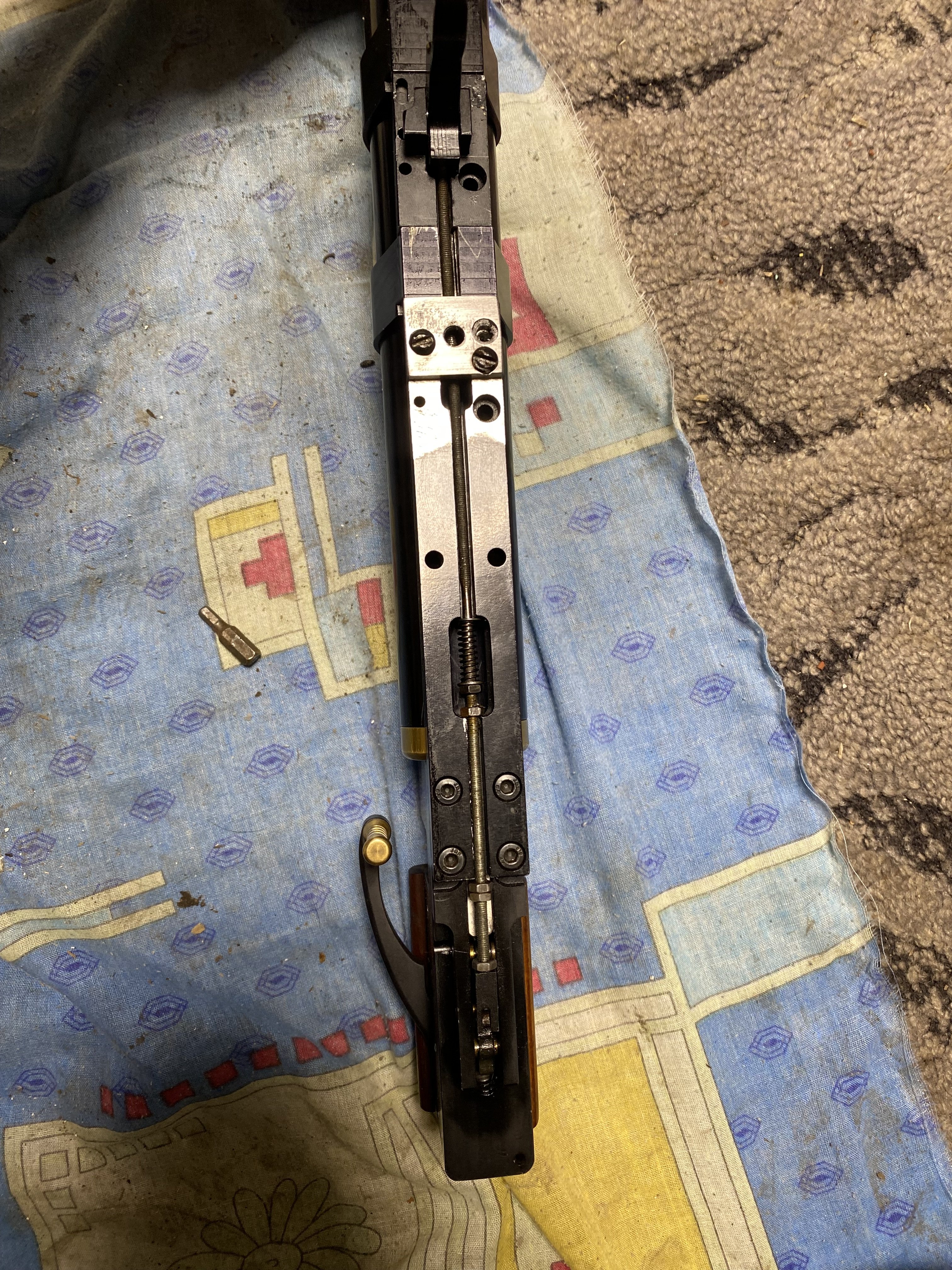

    З заді є такий винт.
  19. А яка зараз швидкість? І якими кулями?
    Збоку на ствольній є стопорний гужон винта піджиму(на фото) пружини ударника.
    Розстопорити, і регулювати...
    Вкручуючи - підіймаєш швидкість, викручуючи - зменшуєш швидкість.
    На моєму козаку 550/290 - один повний оберт склав різницю в 20м/с.
    Я викручував для зменшення швидкості з 295м/с до 275м/с. По хронографу.
    І не забувати законтрити винт піджиму.
    Гужон впирається конусом в різьбу винта, тому не дуже сильно зажимайте.
  22. На своєму подивись де.
    Можливо на останній фотографії ручка взводу перекрила?
    Або з іншої сторони. :(
  23. AWAlone
    AWAlone Obergefreiter
    91
    г.Сумы
    З іншої видно що немає.А мені здаэться що вони дещо різні?
  24. Це канал Жені X29a.
    Щось я не побачив там гужона, що контрить винт піджиму :rolleyes:
    Треба пробувати крутити.
    Так, ствольні коробки трішки відрізняються. Винт піджиму стоїть в одному місці.
    Може потім добавили контрящій гужон?
  25. Cheef
    152
    Здесь и там
    Первый Козак очень плохо и сложно гнался плюс имел тугую дудку, которая также отъедала парочку мысов.
    Кроме того, в нём с завода не было гужона, контрящего пробку поджима.
    В данном случае это самостоятельная доработка, я тоже так делал в своё время. Чтобы не заминать резьбу, в лунку для гужона надо сначала положить маленький пластиковый цилиндрик, который будет сидеть между резьбой пробки поджима и торцом гужона. Соответственно стальной гужон не будет портить латунную резьбу пробки поджима, которая там очень специфическая по профиля и шагу, кто видел, поймёт.
    Пластик задавится гужоном, сформируется его форма, усилия будет достаточно для фиксации пробки поджима от проворота, а резьба пробки при этом страдать не будет, так как на неё будет давить пластик, а не сам гужон.
    Канал X29A я рекомендовал с самого начала и не думал, что после его просмотра могут остаться какие-либо вопросы.
    Вообще, если нужна инфа, необходимо не лениться её искать, в первую очередь, самому. Хотя о чём это я, лучше если соответствующую работу выполнит кто-то другой.
    И ещё нужен минимальный, ниже плинтуса :D, но всё-же уровень технических знаний, тогда некоторые вопросы отпадут или не появятся в принципе.
    А так, может лучше не мучить изделие и просто пользоваться в удовольствие, ну, или обратиться к тому, кто знает как и что.
    YarS нравится это.
  26. Cheer, на моем Козаке 550/290 2022г.в. контрящий гужон стоит с завода.
    Добавил между гужоном и резьбой кусочек фторопласта, чтобы резьбу не покоцать.
    Я, честно , не совсем понимаю необходимость в гужоне.
    Хотя, у ТС винт на булке открытый. Может самостоятельно выкрутится при вывешенном ударнике?
