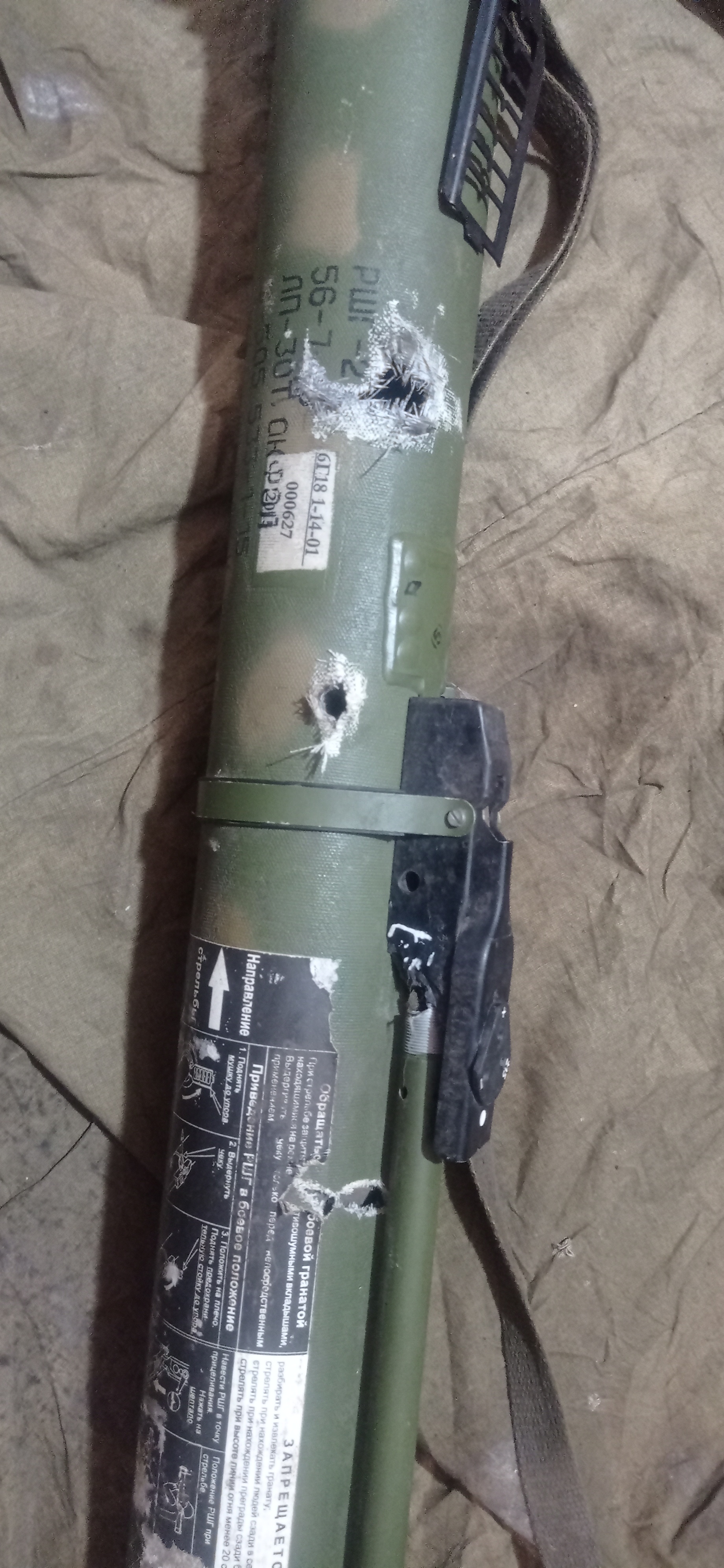

    Ну... вот чето типа такого.
    Образовались совершенно спонтанно в трубе пулевые дыры, москаль и выкинул.
    Ну я бы тоже выкинул, был бы москаликом:)
    А так как ничего больше полезного рядом не нашлось, то держите подробности конструкции и разборки - для специалистов.

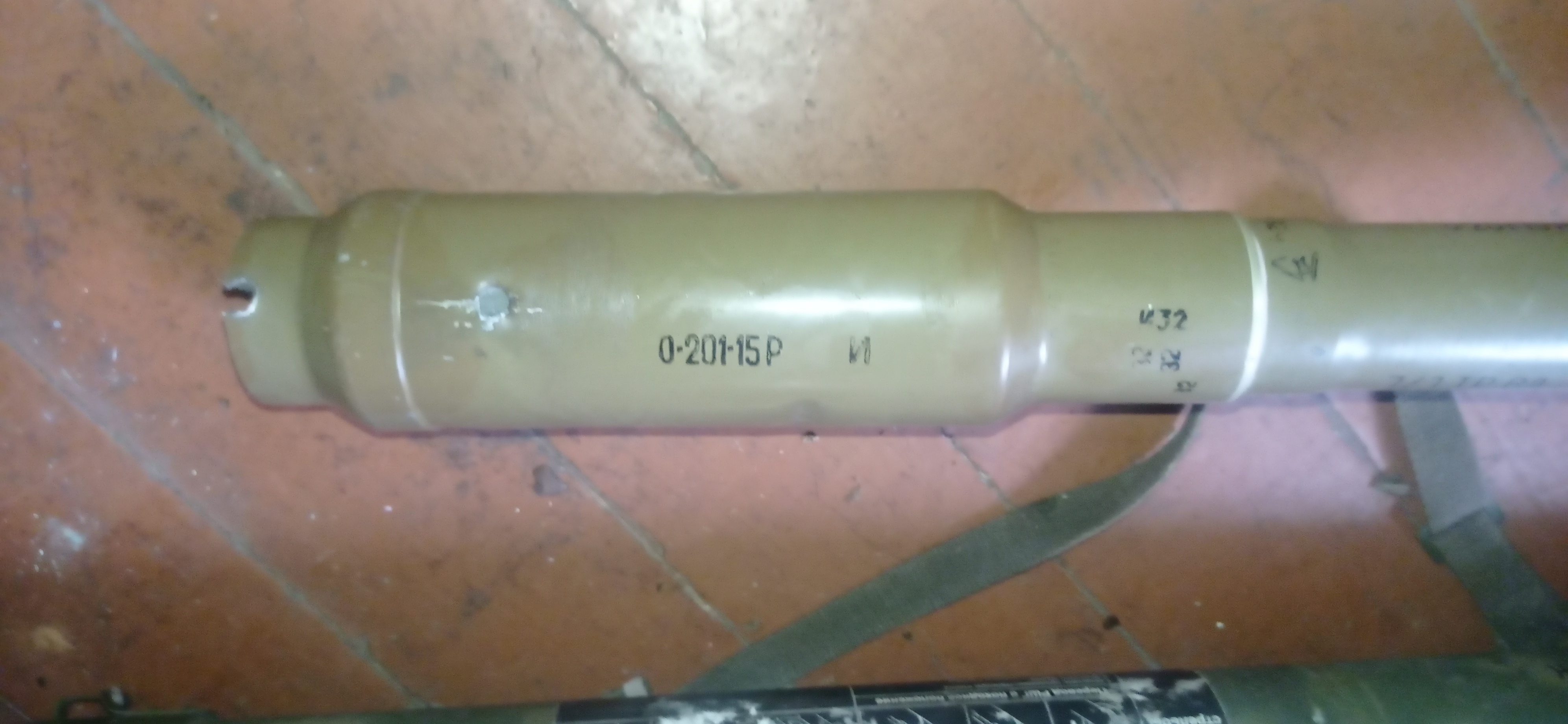

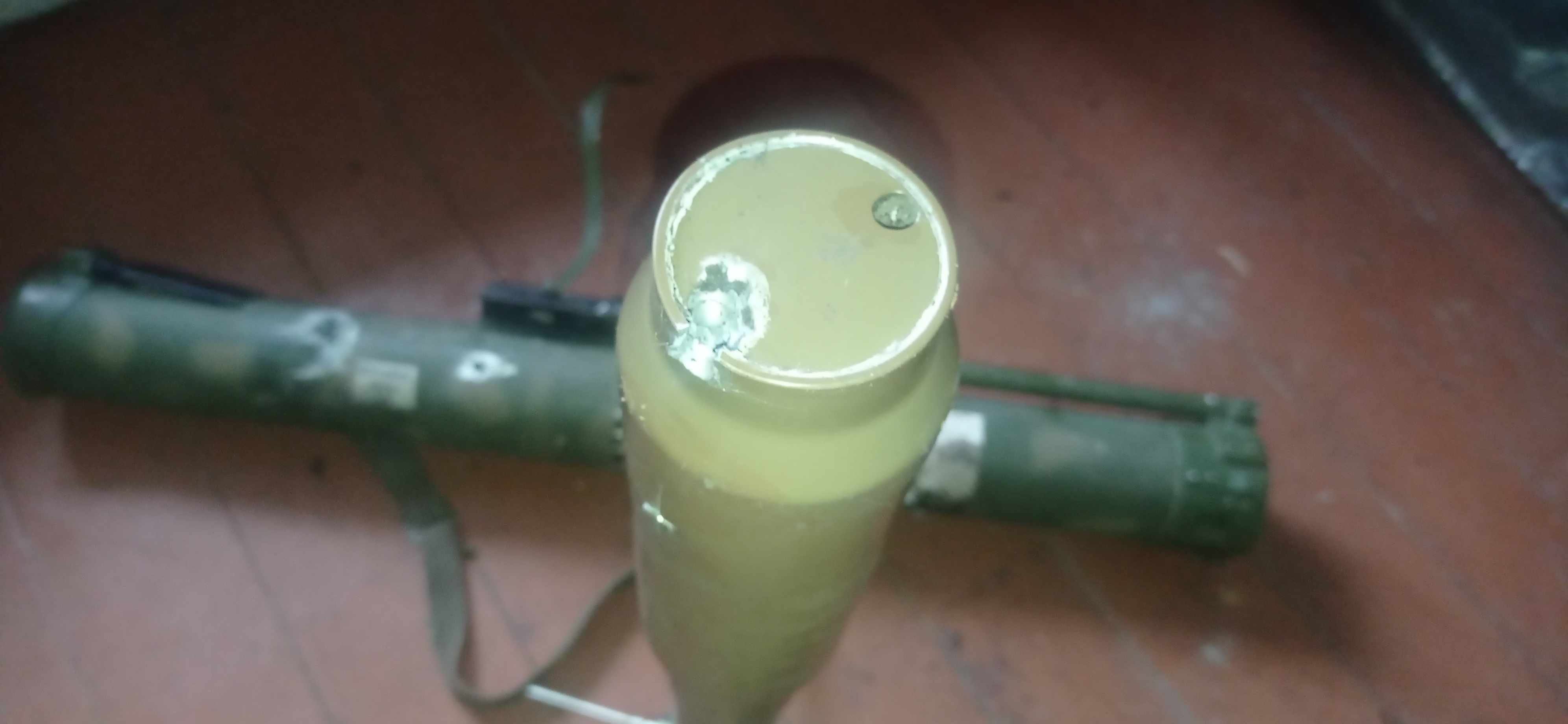

    Снимаем крышки, снимаем капсюль - воспламенитель, обрезаем огнепроводную трубку.
    Видим заглушку термобара, пробитую пулей. Теперь нужно убрать запилы от пуль и вытащить рокету назад.

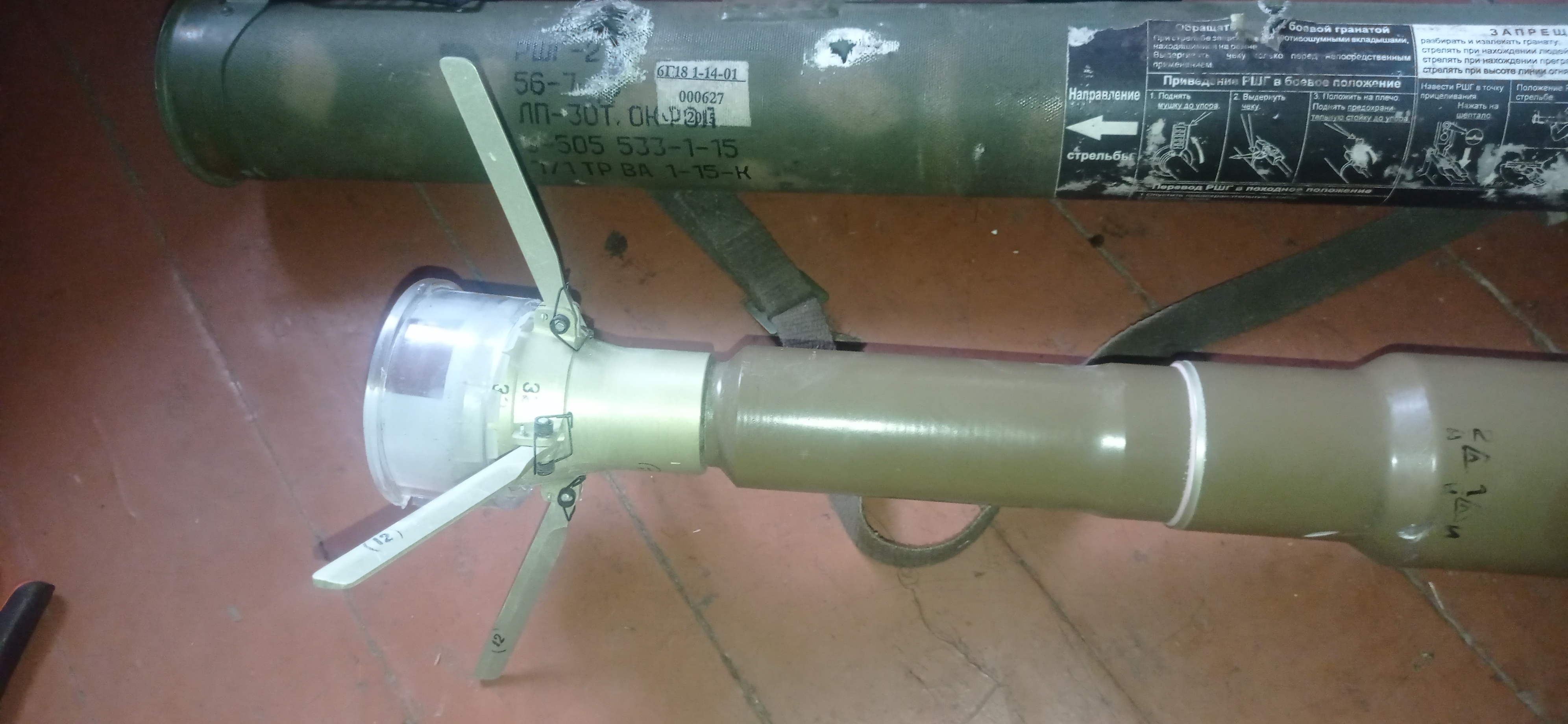

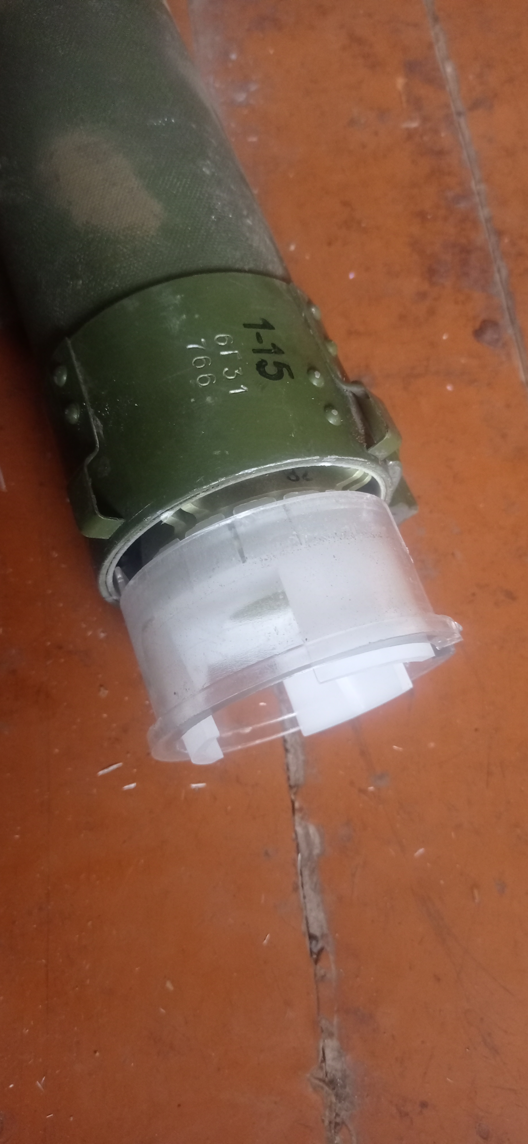

    Рокета РШГ - 2 в сборе. Дальше вроде как ничего сложного, но есть много мелких нюансов.

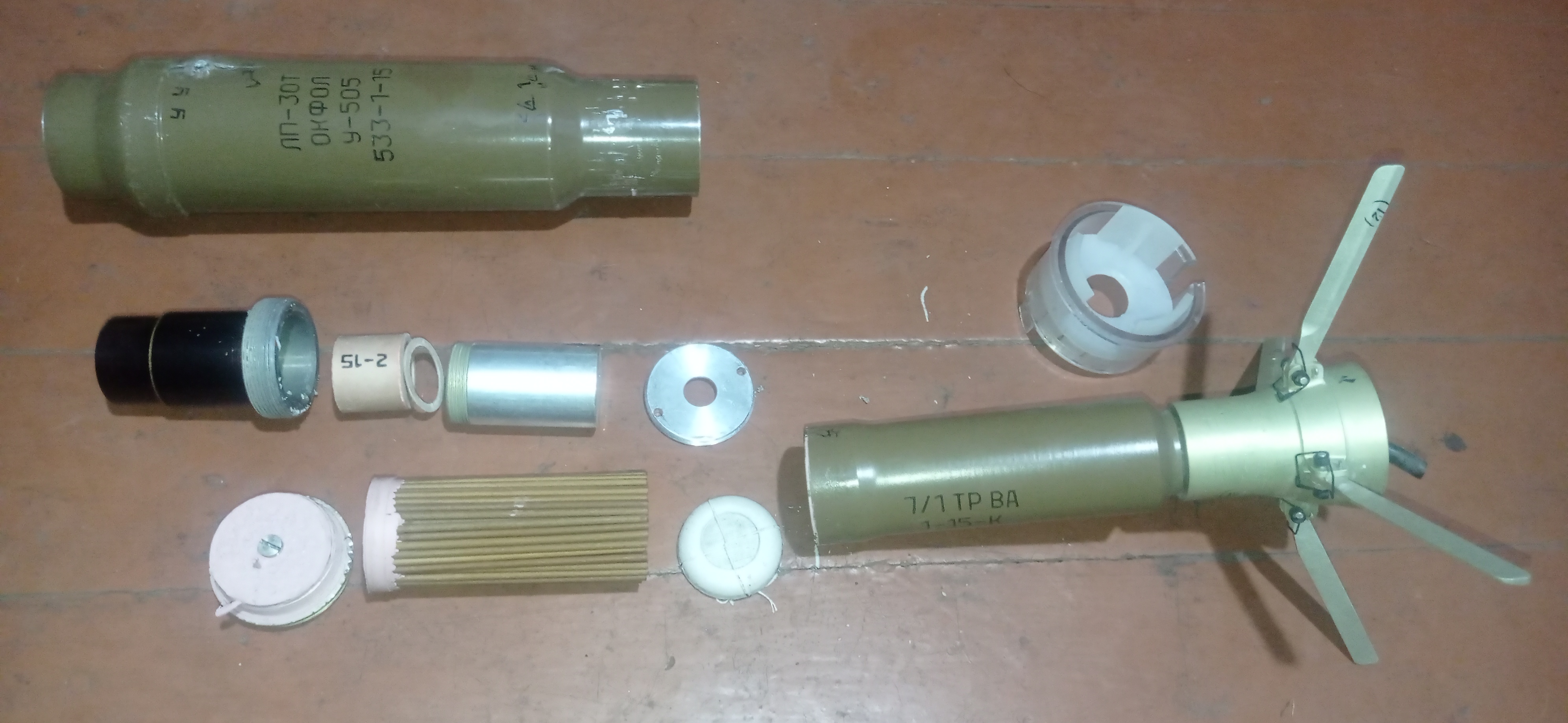

    Детонатор.... ну такой как в остальных термобарах, с минимальными отличиями, но....
    Первая гайка - свиной пятачок - контровочная.
    Вторая гайка - и не гайка вовсе - сам детонатор вкручен в дно термобарического стакана на резьбе. И третья гайка - сам стакан детонатора, ну это как в обычных ПГ - 7, как держит окфол в них так тут держит термобарическую смесь.
    В нашем случае извлечение ВВ через переднюю крышку невозможно - пулевое повреждение.
    Стоит обратить внимание, что 5.56(вовсе и не 5.45:)) не вызвало детонацию термобарической смеси.
    ММГ детонационного узла - шашка ВВ, ММГ детонатора.
