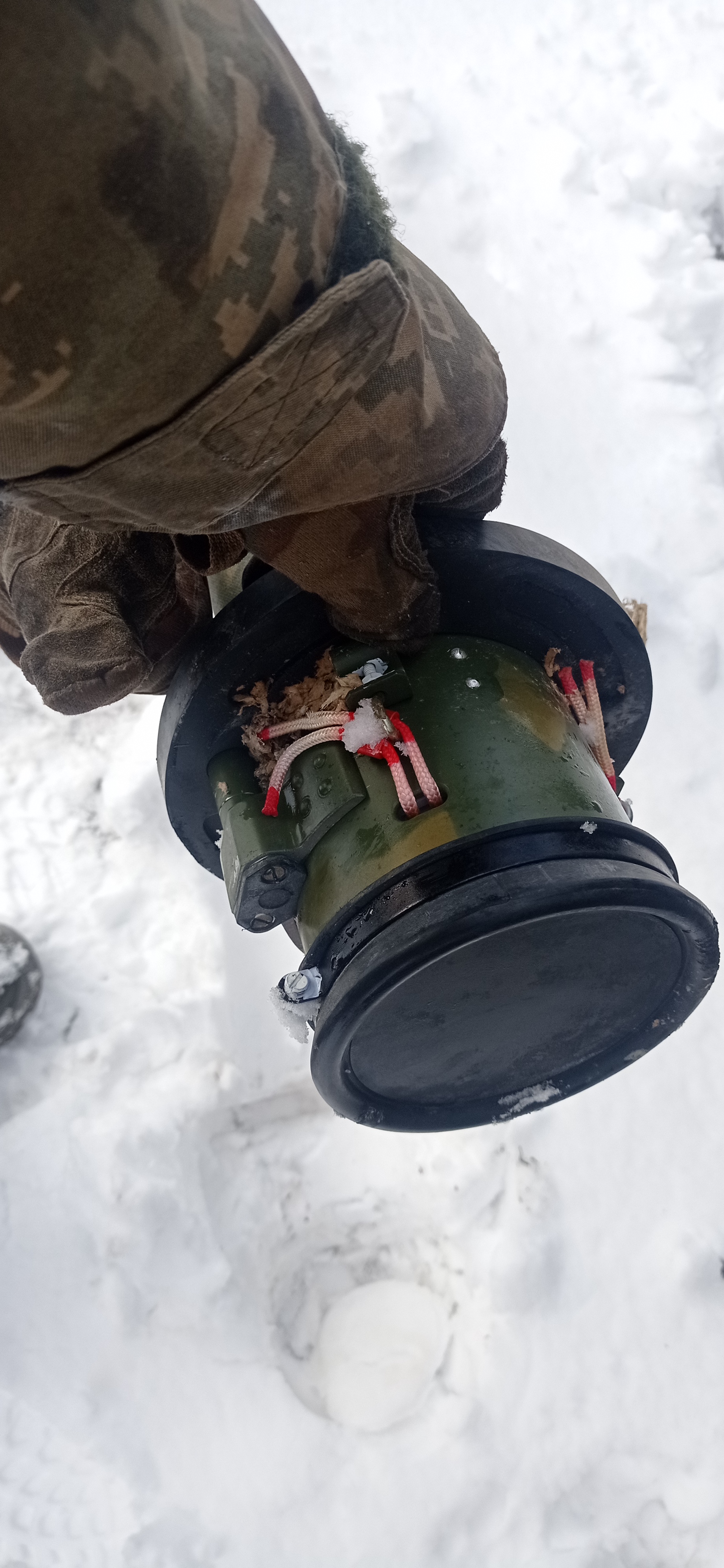

    Снимаем резиновые загушки. Откручиваем капсюль-воспламенитель. Рокета держится в пусковой на трех двойных шнурках, при выстреле их реактивная струя перебивает, и рокета ни на чем не держится - летит весело вперед. Откручиваем гаечки на крепеже, снимаем веревочки, извлекаем КВ и через жопу трубы рокету.

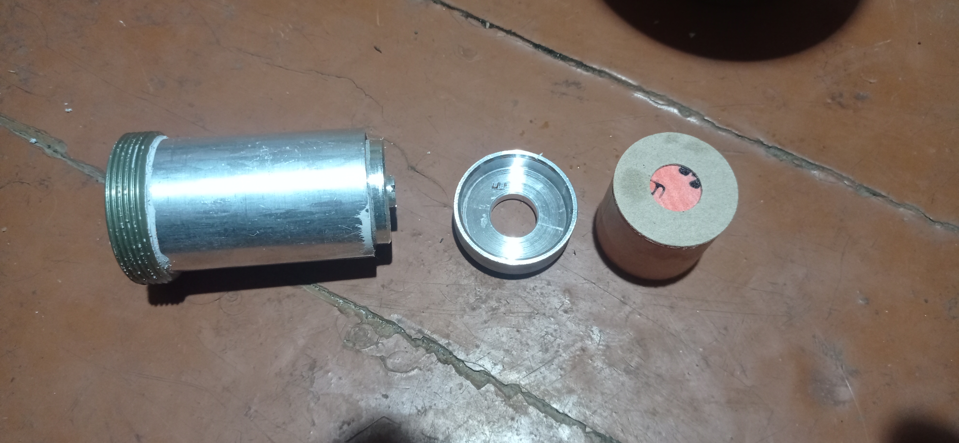

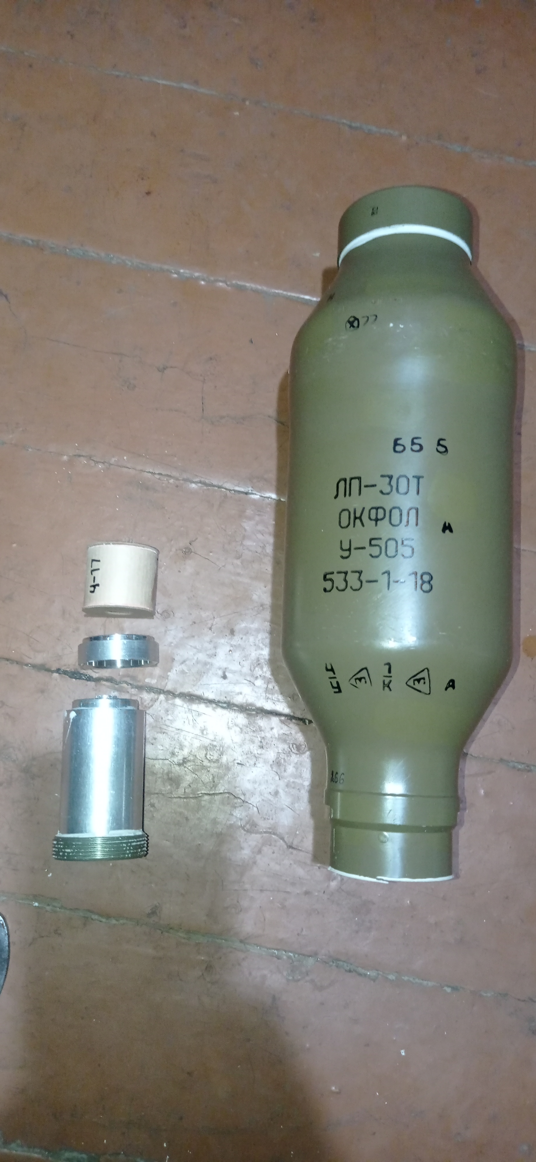

    Добираемся до детонационного узла. демонтируем. Одна шашка, в шмеле - 4.
    Ммг детонатора. На самом деле, почти полная аналогия со шмелевскими инерционниками - здесь у505, в шмеле у505-ш.
