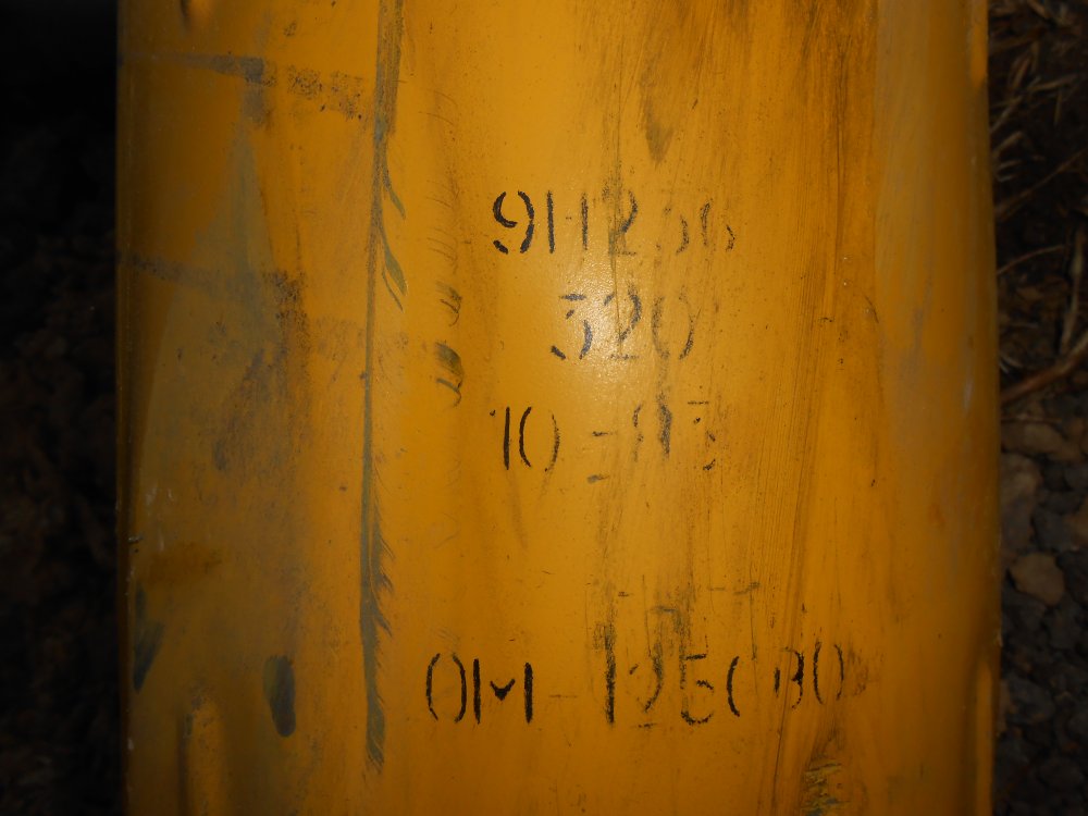

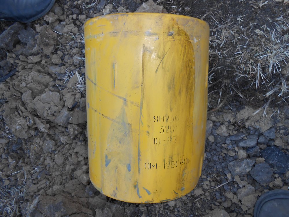

    Подскажите что за желтые элементы в реактивном снаряде от "Урагана", DSCN1918.JPG маркировка 9Н236. На данный момент все ВОП уничтожены.

    Ясно одно - цилиндры вскрывать не стоит. Если стоять рядом, то скорее всего это будет последнее "вскрытие" в жизни.
    А где были найдены? И кем?

    Нашли в зоне АТО местными жителями, переданы сапёрам МЧС, после подрыва горит как термит, но стоит запах керосина.

    Скорее всего термобарические заряды, но информации про них не могу найти

    Скорее всего пирогель или супернапалм. Термобарические ракеты другие

    индекса ГРАУ такого как на боченке нет.

    Так на бочёнке и нет индекса ракеты, там уже другой индекс. Надо смотреть головную часть именно ракеты

    Читал разные там смеси. И жидкости с металлом тоже. А оно горит как напалм и пахнет как керосин.

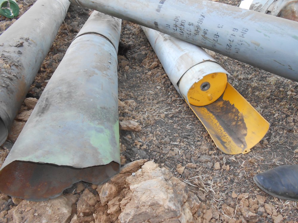

    Правильно, на ракете свой индекс ГРАУ, а на элементе свой. К примеру как на фото

    Ну вот индексы баков со снаряжением к 9М27С не известны.Возможно их было несколько. В Руководстве к Урагану зажигательная БЧ не описана, видимо секретная и сейчас

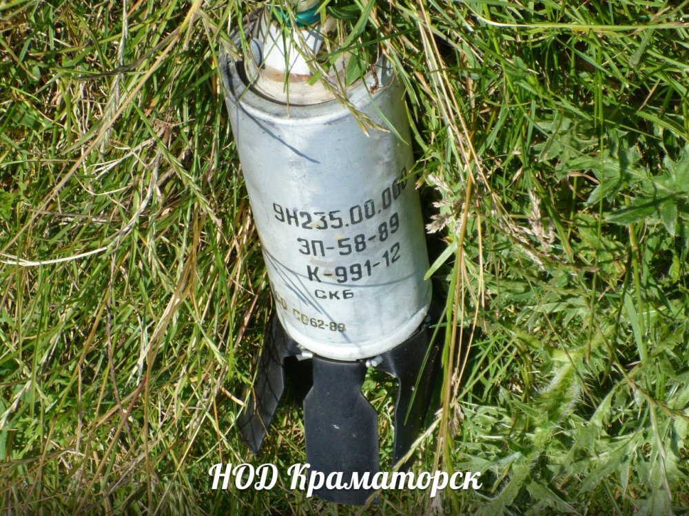

    Вот
    А это уже осколочный суббоеприпас со "Смерча", кассетного снаряда 9М55К. Там их 72 штуки. С готовыми осколками. Очень опасная хрень. Стоит самоликвидатор ( должен срабатывать после 110 сек, после раскрытия снаряда). Но этот не сработал.

    Не обязательно от смерча, в "ураганах" тоже присутствуют

    Присутствуют. Но индекс 9Н235 это от смерчёвских снарядов 9М55К

    В "Урагановского" 9М27К боевого элемента индекс 9Н210 и немного другие размеры.

    Размер тот-же. Минута самоуничтожения против 2-х на 235 и разница в количестве и размерах ГПЭ. Так помню.
    9N210 370шт. ГПЭ 2 г , а 9N235 имеет два размера ГПЭ (95 по 4,5 г и 300 по 0,5 г).

    диаметр боевого элемента (БЭ) 9Н210 - 65мм
    а диаметр боевого элемента (БЭ) 9Н235 - 69мм
    А вот длинна одинаковая - 263 мм. И вес разный - у 9Н210 - 1,85 кг, а у 9Н235 - 1,75 кг. А вес разный за счет диаметра поражающих элементов. На 9Н210 они больше.
