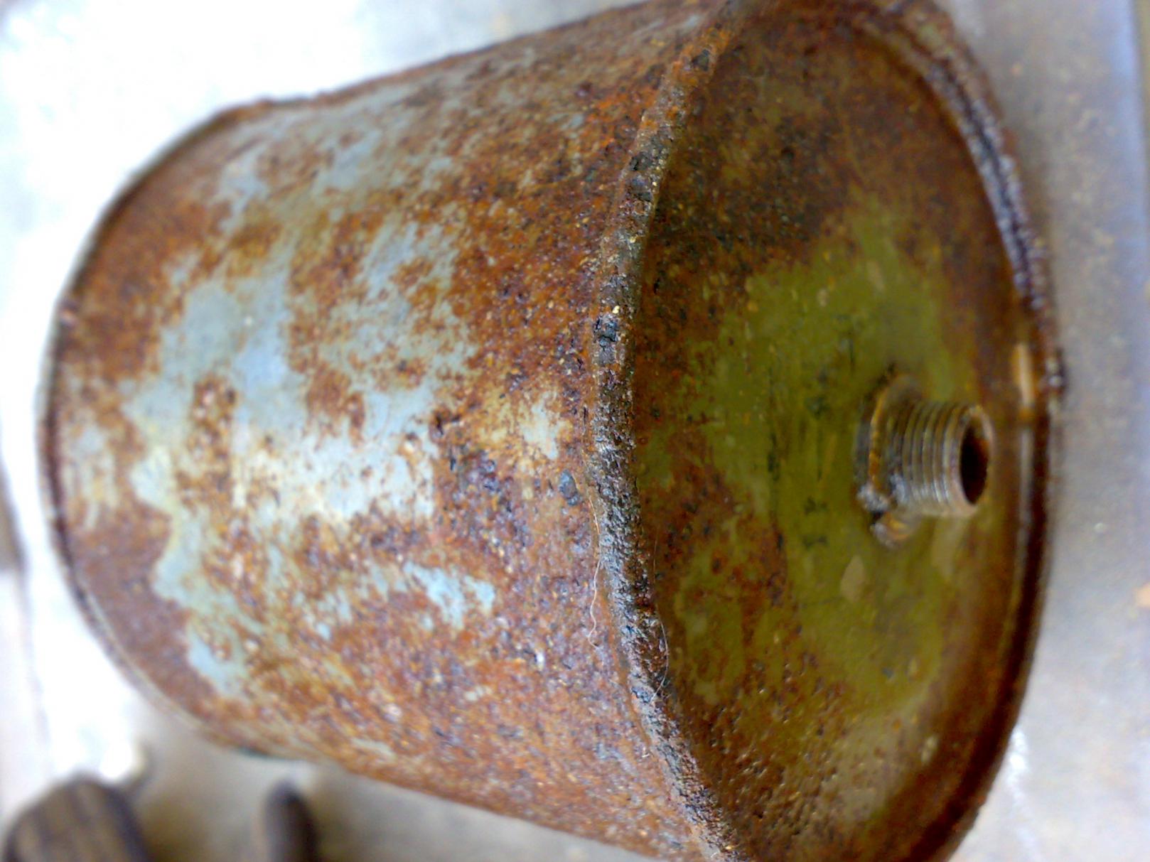

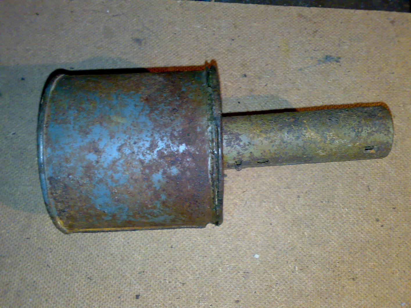

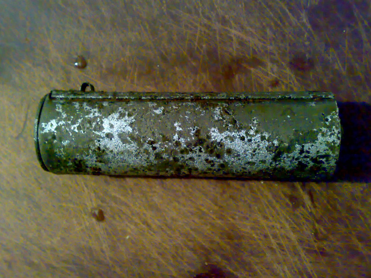

    товарищи интересует способ сохранения краски и щадящей реставрации данного предмета.
    металл очень крепкий,краски очень много даже клейма сохранились - "11-41",отличный экземпляр на полку,да и расцветка как на мой взгляд интересная - "хаки" и "голубой" цвета.
    полный деактив!

    щавелевая кислота.по инструкции..до наилучшего результата и консервация.

    я б почав з простого господарського мила...

    ну можно и с мыла.
    накрошить хоз мыло примерно пол куска на 10 литров воды.в вашем случае в зависимости от имеющийся у вас тары.замочить на пару дней периодически моя губкой.там по результату..процесс можно продолжать неделю и более.
    свою м24 консервировал натерев вдшкой оставил на неделю после протер насухо..но есть много тем по консервации.

    можно пчелиным воском(растворить и т.д)
    я предпочитаю Баллистол -спрей(если найдёте консервационный-вообще суппер:smile_12:
    http://strelkiurala.ru/airgun/tools/other/ballistol-oil-150-ml/
    очищать всё таки щавелькой с постоянным контролем(чтоб не передержать)

    взял третью часть куска хозмыла развел его на пять литров горячей воды...через 20-25 минут краска проявилась дополнительно процентов на 20.
    честно говоря удивлен не слабо такому эффекту...
    утром выложу фото.
    руки чешутся касочку замочить антуражную,на ней красочка и так видна+кура после промывки обычной водой проявилась,но так как не знал что делать дальше отложил до лучших времен.

    і правилно зробили , тут спішити нікуди, можете ще деньок потримати і щіткою акуратно потріть, результат буде :)
    щодо консервації то натріть добре балістолом і дайте одну добу вистоятись , потім протріть сухою тряпкою (можна ще після підсушити феном ( недовго) ) далі масло і знов на 1 добу , ну а далі витираєте тряпкою насухо ( можете навіть помити під струменем води ,шар консерванту залишитися, сам так робив - експерементував ) ось і все , дешево і сердито , звісно можна і парафіном під феном - акуратно наносити тонкий шар , але мені мій спосіб більш довподоби....

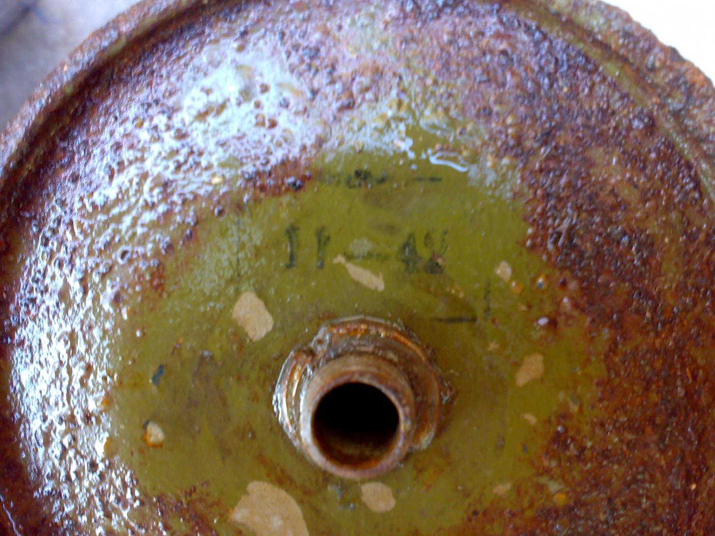

    К сожалению чернильный штамп который на фото - утерян безвозвратно....:smile_5:
    просохнет "маракас" выложу фото.

    Еще от себя добавлю, мыльный раствор лучше поддерживать в теплом состоянии, например поставить на батарею, главное не торопиться, ну а после можно и в щавельной кислоте искупать, чтобы полностью от ржавчины избавиться

    Этот участник уже не первый раз советует всем свое мыло, а потом краска естественно уходит, т.к. мыло-щелочь.

    Я из за мыла лешился орла на своём шлеме:confused: теперь стараюсь не прибегать к этому способу чистки крашеных вещей:smile_1:

    если краска уходит от мыла значит ей просто не на чем было держатся.

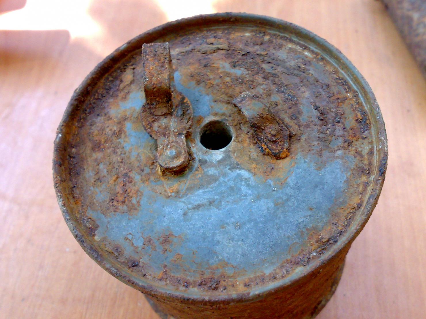

    Краски не густо ... Я бы перекрасил и нанес маркировку заново ... В лимоку-р-р соды , промыв-просушка-антикор -шпаклевка-серая-грунтовка-окрас-маркировка ... Да и все . Если лом возится - отдайте мне . )))

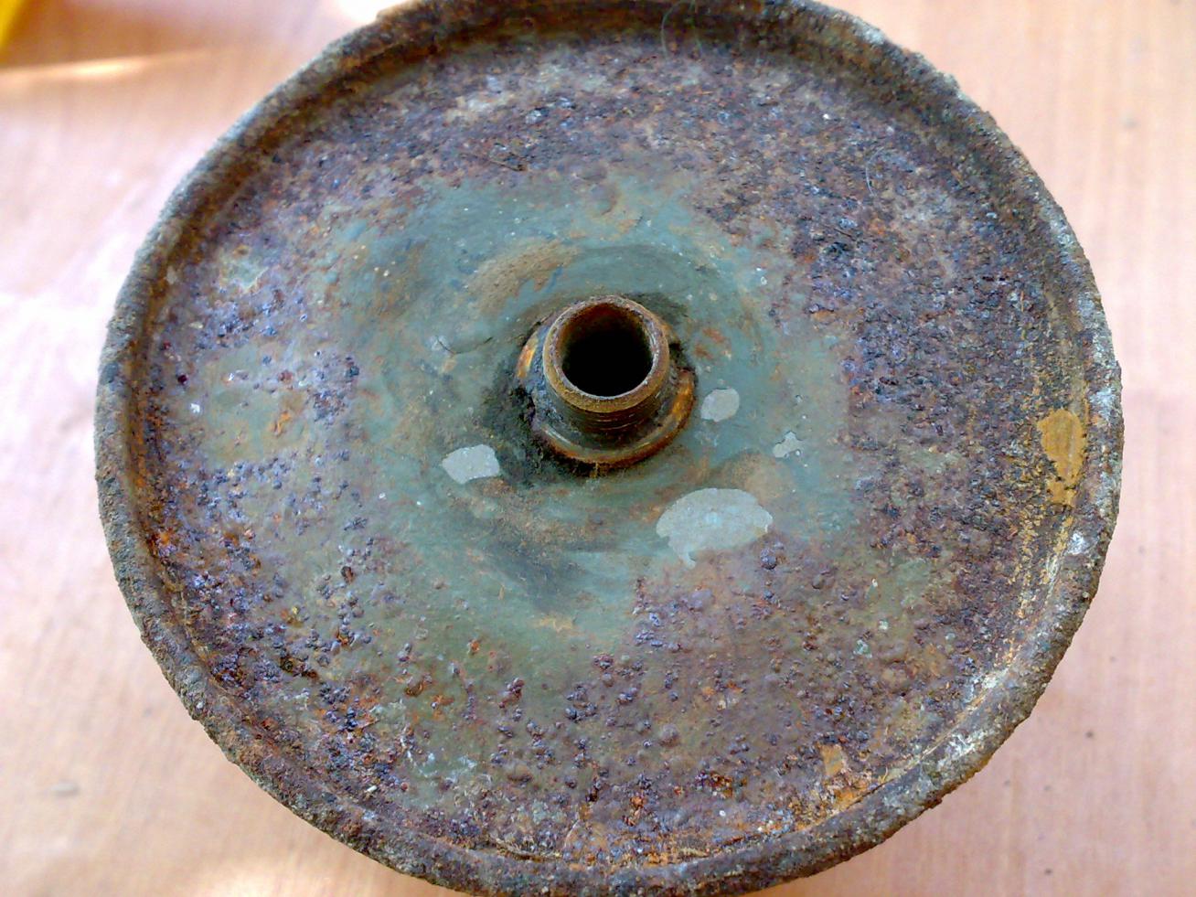

    а этот маракас после деактивации и первой промывки водой показал очень интересную расцветку(лично для меня) и клеймо,поэтому и хотелось сберечь окрас по максимуму,но с помощью хоз.мыла - клеймо сошло,цвет как бы высветлился,поэтому думаю что все таки до конца выдержу в мыльном растворе,если краске 3,16здец настанет то тогда уже лимонка+сода+все что вы описали:D
    с чем сейчас возникла проблема так это с поиском подходящей краски...голубой окрас по РАЛу определил-5024,а вот идентичного цвета хаки в РАЛе нет:smile_8:

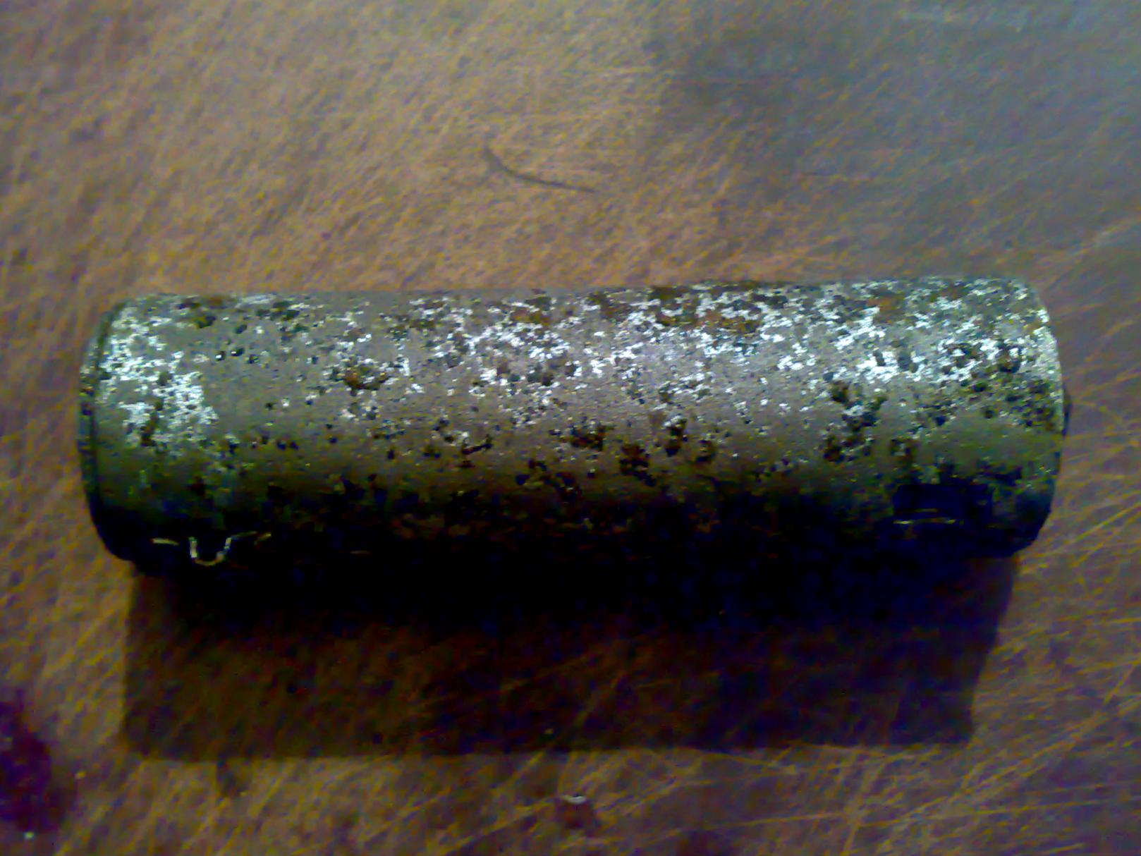

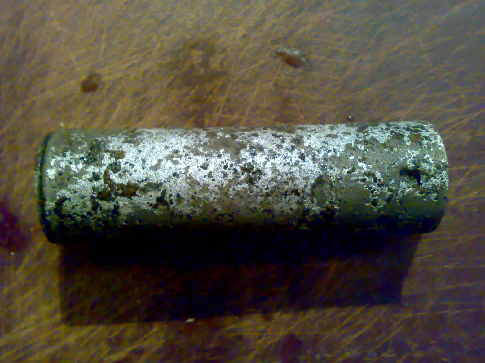

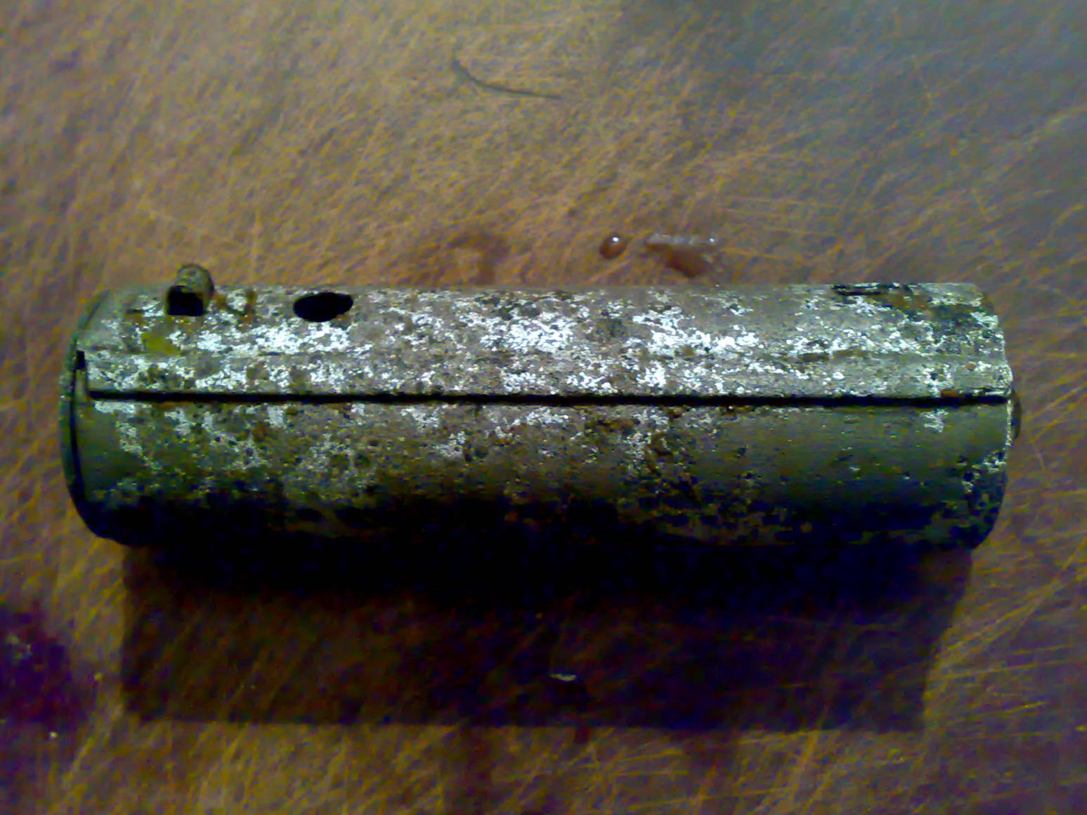

    рукоятку от РПГ решил прокислотить так как практически на 70-80% была покрыта коррозией,после промывки показалась серая грунтовка????:eek: и чистый металл.
    есть вопрос:
    -дальше кислотить или локально убрать маленькие бляшки коррозии и законсервировать с последующей реставрацией внешнего вида?
    вопрос к т.Стрелку:
    -серый окрас который проявился это действительно грунт???
    вопрос интересен в том плане что на форуме писали о неиспользовании грунтовки при покраске Ф-1 а вот о РПГ тем не нашел...

    Снаряды и гранаты не грунтовались, у вас просто металл, покрытый продуктами реакции.

    Да вы банку в лимонке замочите.Была у меня похожая РГД-33,замочил-90%краски вылезло.Попробуйте-хуже ей не будет.Если краска ушла-шпаклевать и перекрашивать.

    саму банку пока в мыльном растворе держать буду,если не поможет то только тогда уже буду кислотить.
    шпаклевать думаю не прийдется-поверхность в довольно таки отличном состоянии,если и проявится то мелкая сыпь.
    поживем-увидим.
