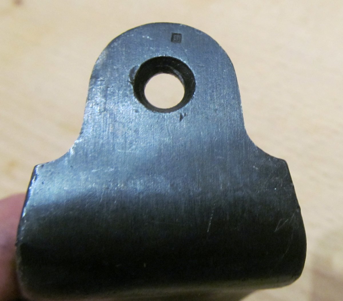

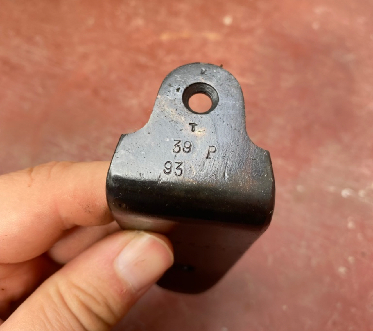

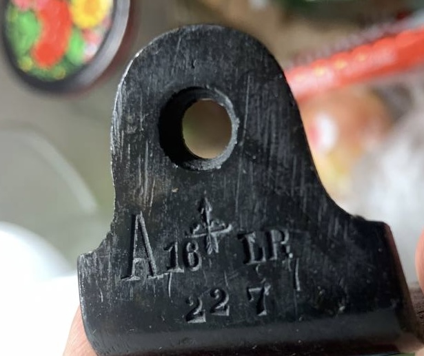

    Тильник до драгунки Мосіна. Прошу спеців допомогти розшифрувати. Дякую :beer:

    1 батальйон ("А") 16-того Ландверного (або Ландштурм) полку табельний № 227...
    цЕ - затрофеєйна німцями М91 (або австріяками ?)
    :rolleyes:
    напрИклад :
    Останнє редагування: 26 бер 2024
    GINDENBURG, Mishka*, Саня -ММГ та 12 іншим подобається це.

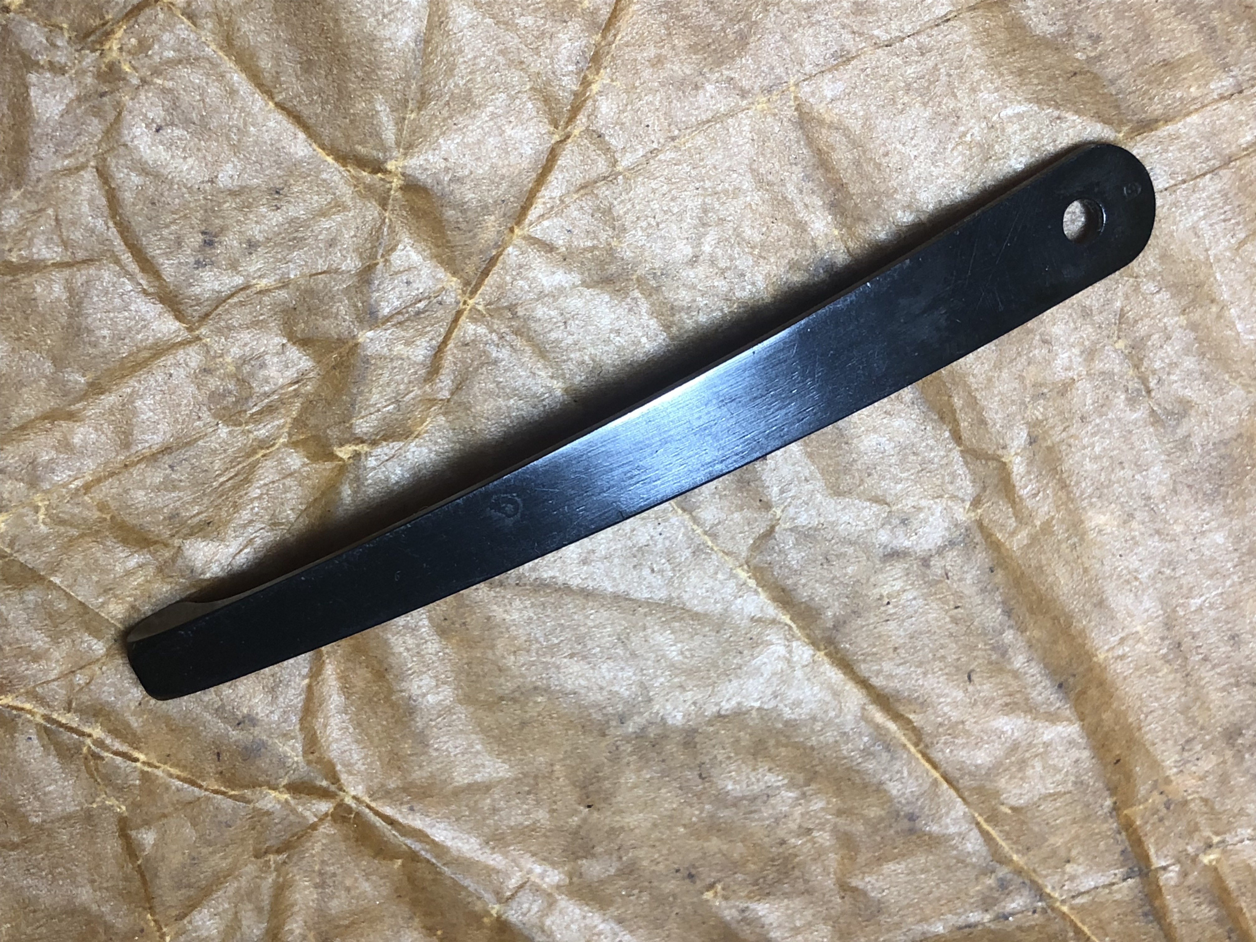

  6. Yarik_jar
    Yarik_jar Moderator
    69
    121
    2.771
    LA

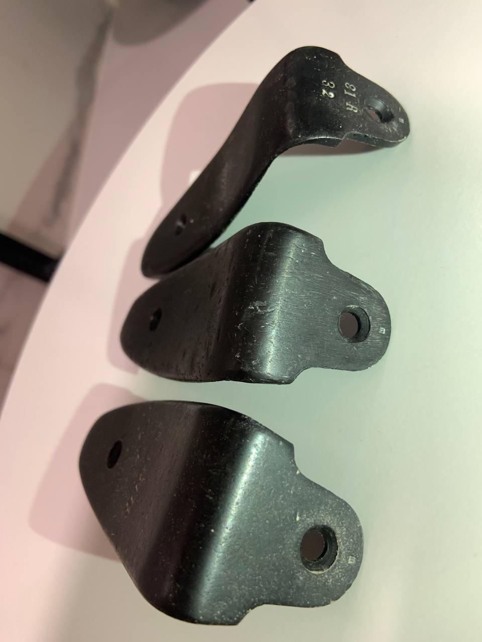

    Цікаво, чи можна ідентифікувати ці екземпляри? Спочатку думав що це фіни пробігали, але вкрадаються сумніви… Усім дякую!

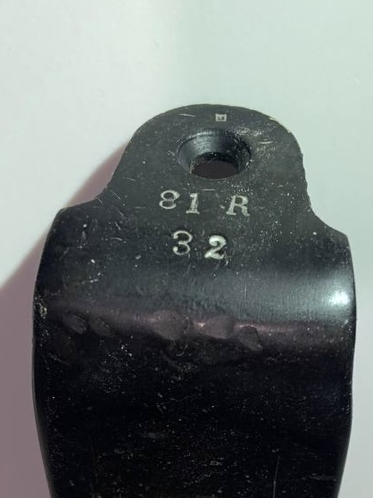

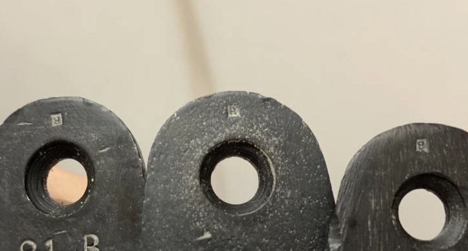

    Вітаю, шановні! Приїхали до мене Шательро. Це 81й полк Ландверу чи якійсь підрозділ? Дякую!
    GAZAR, A10A та Олег Грабовский подобається це.
  8. ArtBorsuk
    ArtBorsuk General-major
    6.351
    Karpatia
    Австріяки відпадають - у них не було абревіатури LR, тільки LIR.
    GINDENBURG, Мансур Львович та A10A подобається це.

    Я щось підсів на тему ПСВ, як почав збирати такі тильники. :rolleyes: Але розібрати маркування дуже складно, бо трапляються різні абревіатури, і LR, R, L. Читав що в ландвері були всякі допоміжні/запасні/резервні полки та бригади, але не знаю як вони правильно позначаються. Знайшов що була також 81а кулеметна бригада, але також не знаю її абревіатури.
    Є наприклад і такі екземпляри o_O
    Alex Richter, GAZAR, Олег Грабовский та ще 1-му подобається це.

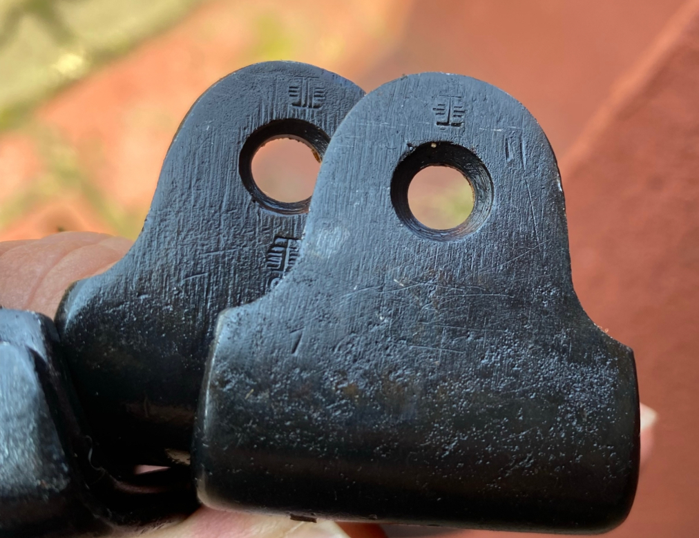

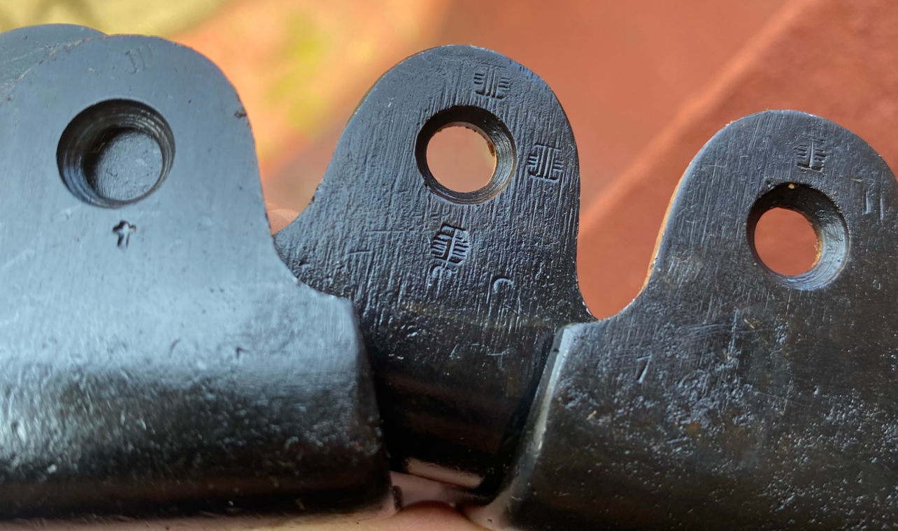

    Деякі західні колекціонери вважають за походження вищезгаданих (окремі літери «А», «L», «R») тильників - Угорщину. Але однозначно сказати ніхто не береться.
    Доречі думки розділилися…. хтось вважає угорськими, також і позначення (I, II, III…) і наче то є хрест у такому вигляді. Друга половина «знавців» вважає що то фінські маркування, бо зазвичай такі тильникі трапляються на фінських, зібраних з двох частин — лож. Є певні книжки, де подібні «хрести» також описують як фінські арсенальні клейма.На ганброкері або Мосін-наган форумах знавців поменшало, а ті що залишились не охоче розказують нюанси. Питань все більше, а відповідей менше.

    ...проханнячко: будьласка клеймо "шательрО" крупним планом (якщо можна) ??
    :beer:
    вони відмінні від інших "мосінських"...
    :cool:
    GAZAR подобається це.

    Самому цікаво.
    Alex Richter, A10A, GAZAR та 3 іншим подобається це.

    Фото зроблю. Там маркування без сумніву що треба ;)

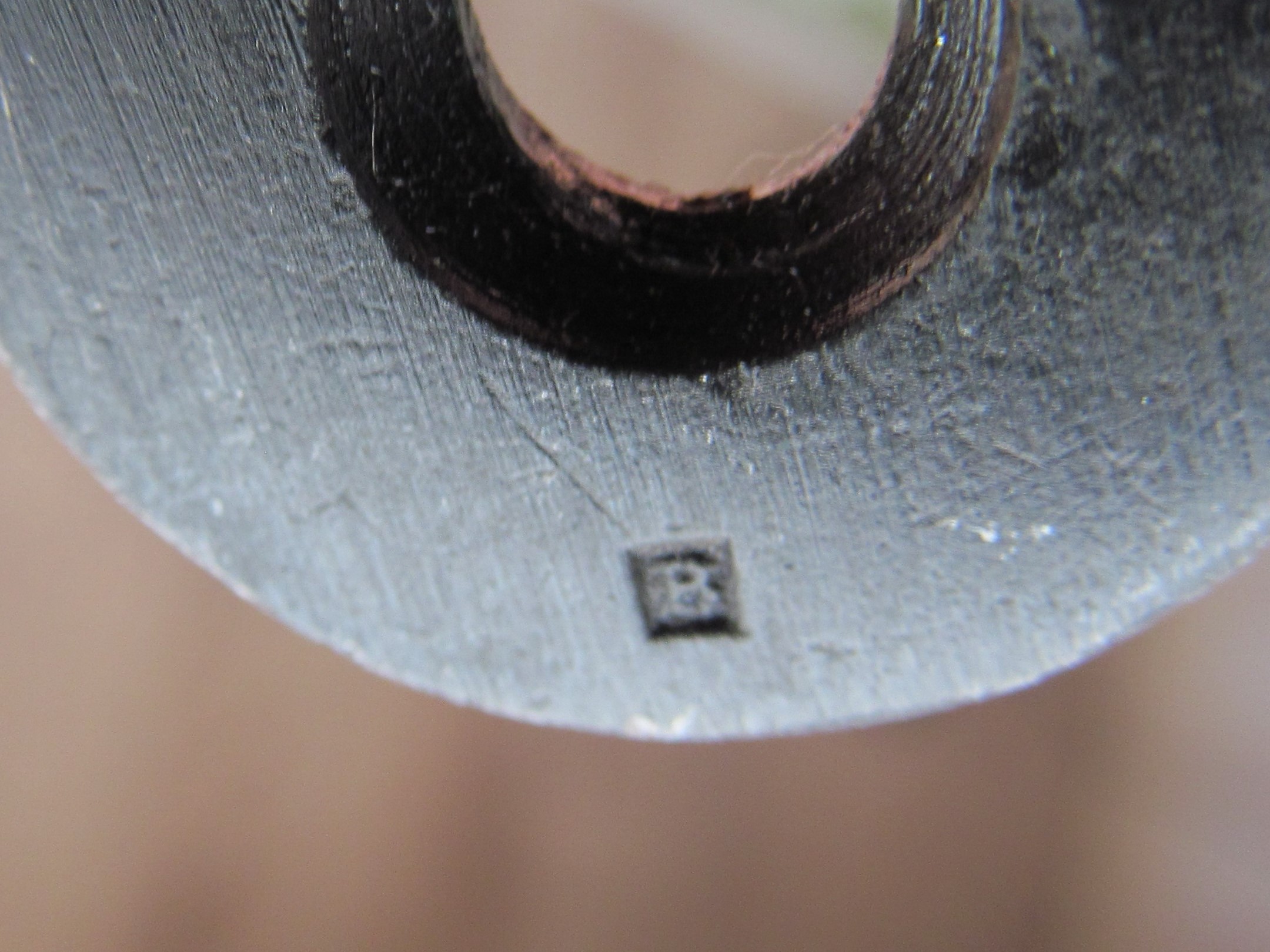

  15. GAZAR
    GAZAR Stabsfeldwebel
    85
    20
    155
    1.049
    Odessa
    Шательро.
    Alex Richter, ТарасМ, A10A та 2 іншим подобається це.

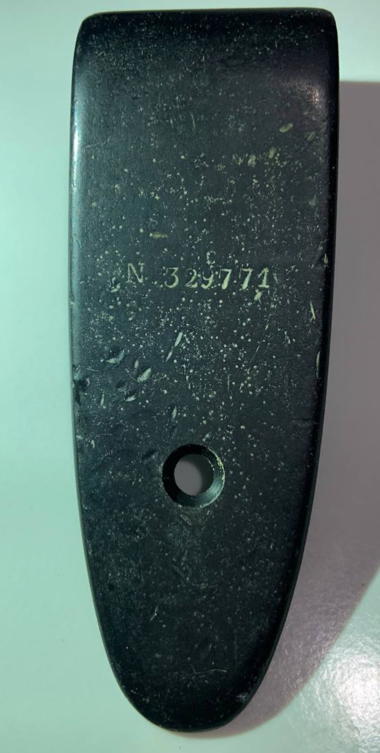

  16. Yarik_jar
    Yarik_jar Moderator
    69
    121
    2.771
    LA

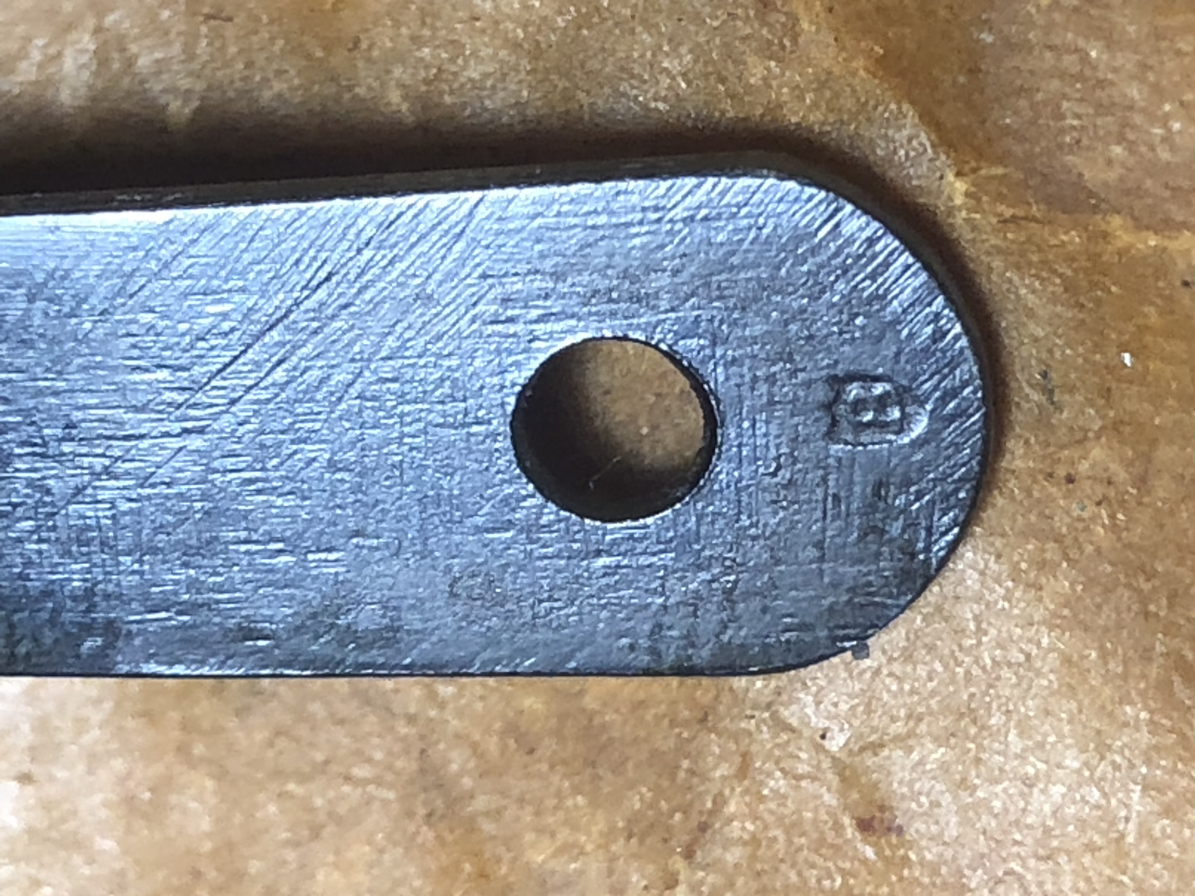

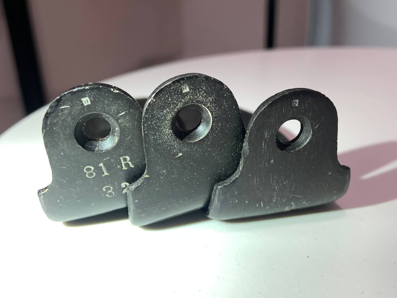

    Вітаю! В мене все те саме. Редмі правда не фокусує, а іфон в ремонті.
    Є нюанси, які відрізняють Шательро від інших збройових заводів. Зокрема, це знак номеру «N», а на одному із тильників він присутній.

    Це часом не той тильник, що колись був тут проданий за 200грн? :rolleyes: Попередній власник би дуже засмутився, якби дізнався що продав :D

  18. A10A
    A10A General-leutnant
    23.924
    Київ, Україна
    :beer:
    Дякую, з Вашого дозволу - скачаю фотки ?
    ...я, взагалі , в кУрсі як виглядАють клейма ВМ91 заводу Шательро...
    Мене цікавлять варіанти і особливості останніх...
    :rolleyes:

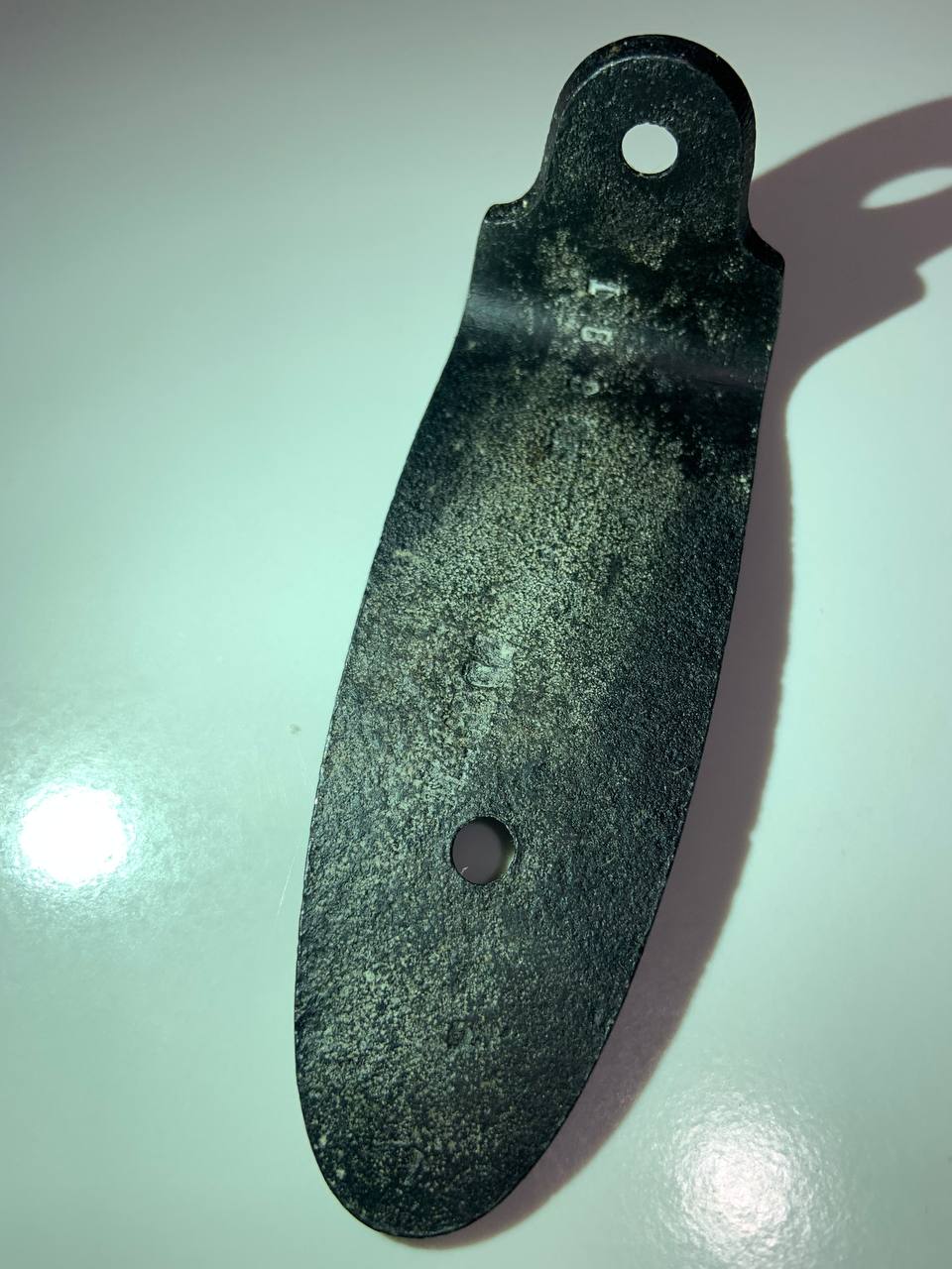

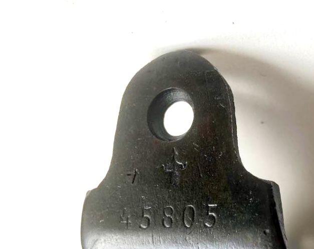

  19. Yarik_jar
    Yarik_jar Moderator
    69
    121
    2.771
    LA
    Беріть фото, я собі ще зроблю :beer:

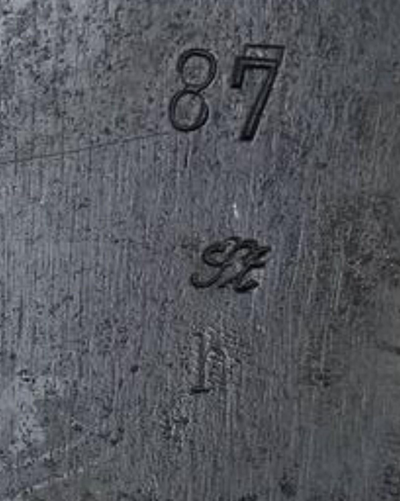

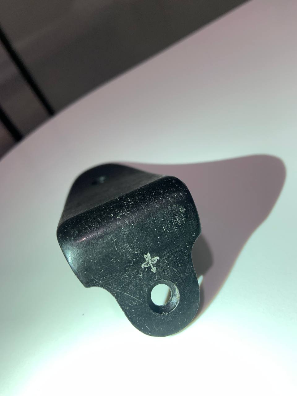

    Довго в мене не виходило з голови маркування цього тильника… до поки не згадав про готичні шрифти. Якщо я правильно розібрався, то там позначення “Ft”

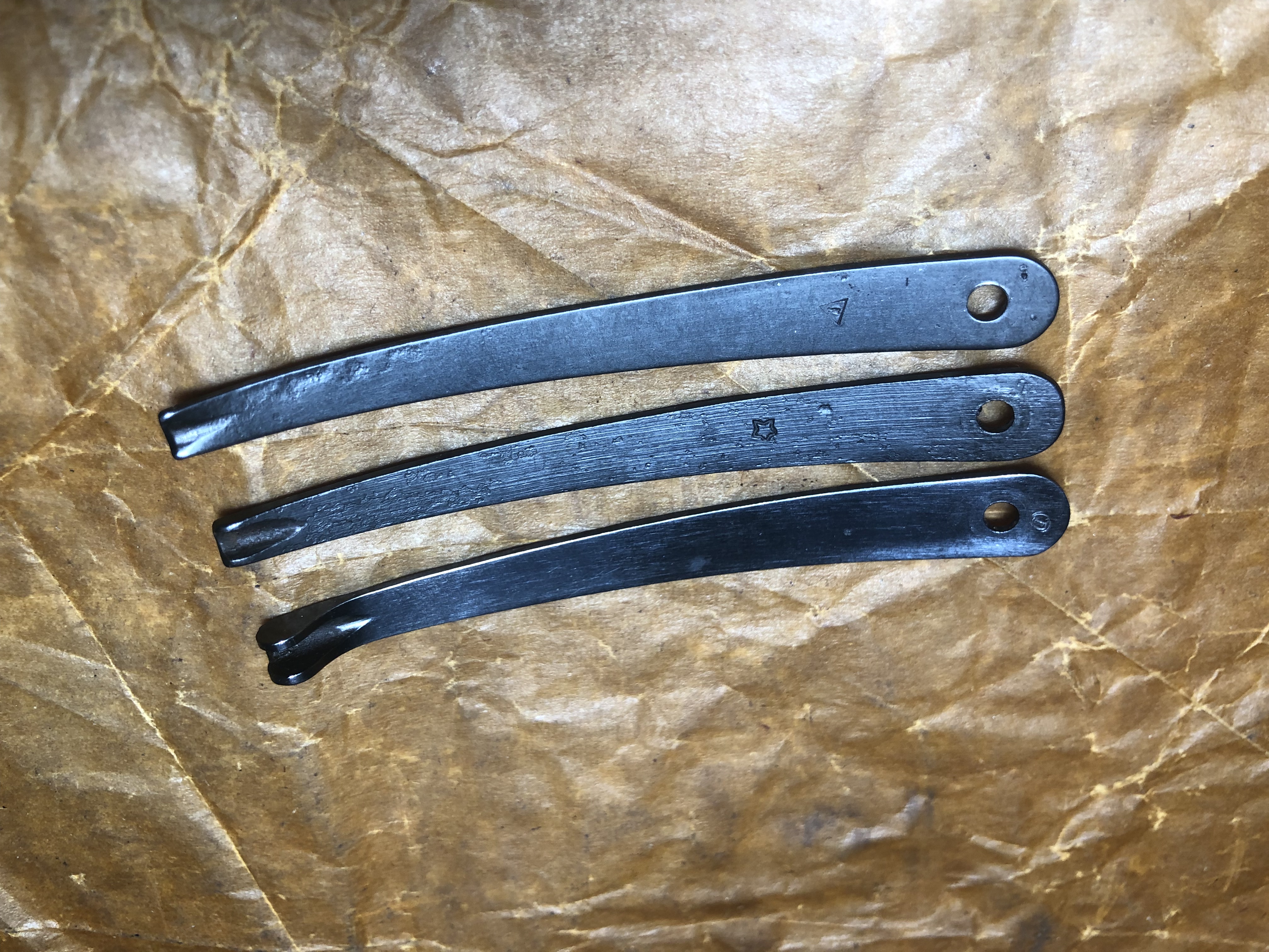

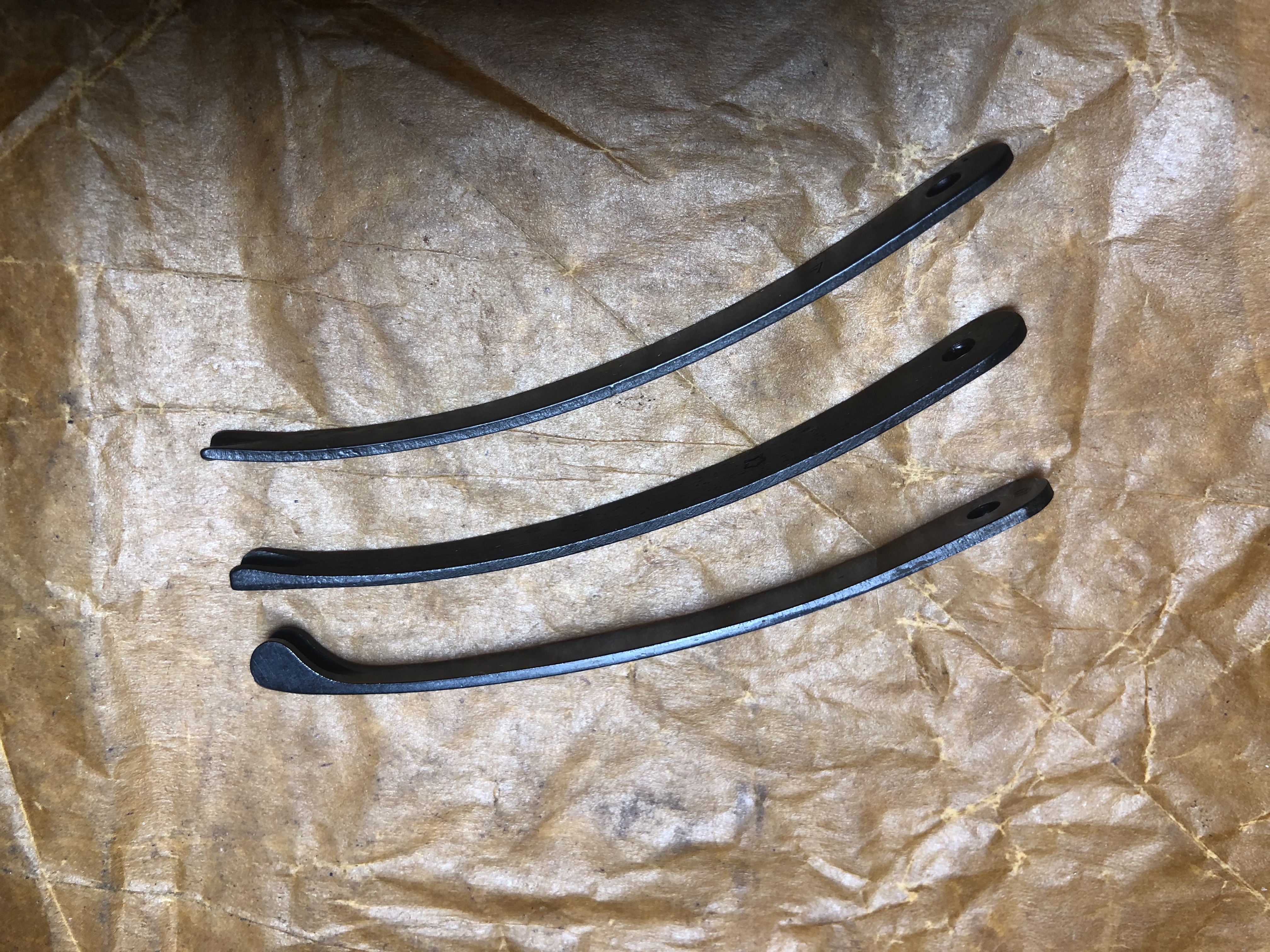

  20. ТарасМ
    ТарасМ Oberstleutnant
    1364
    26
    2.566
    3.296
    Galizia, Львівщина

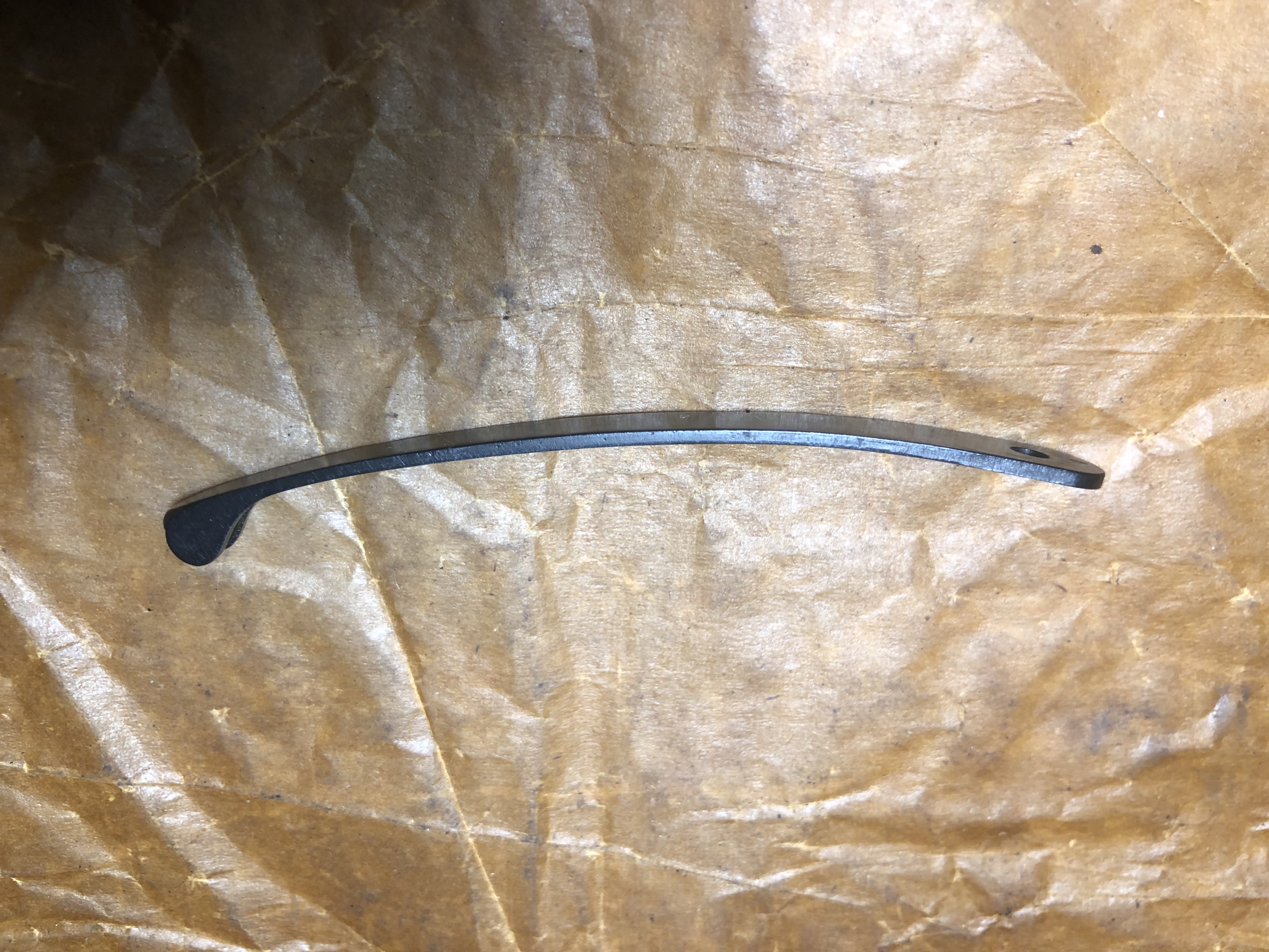

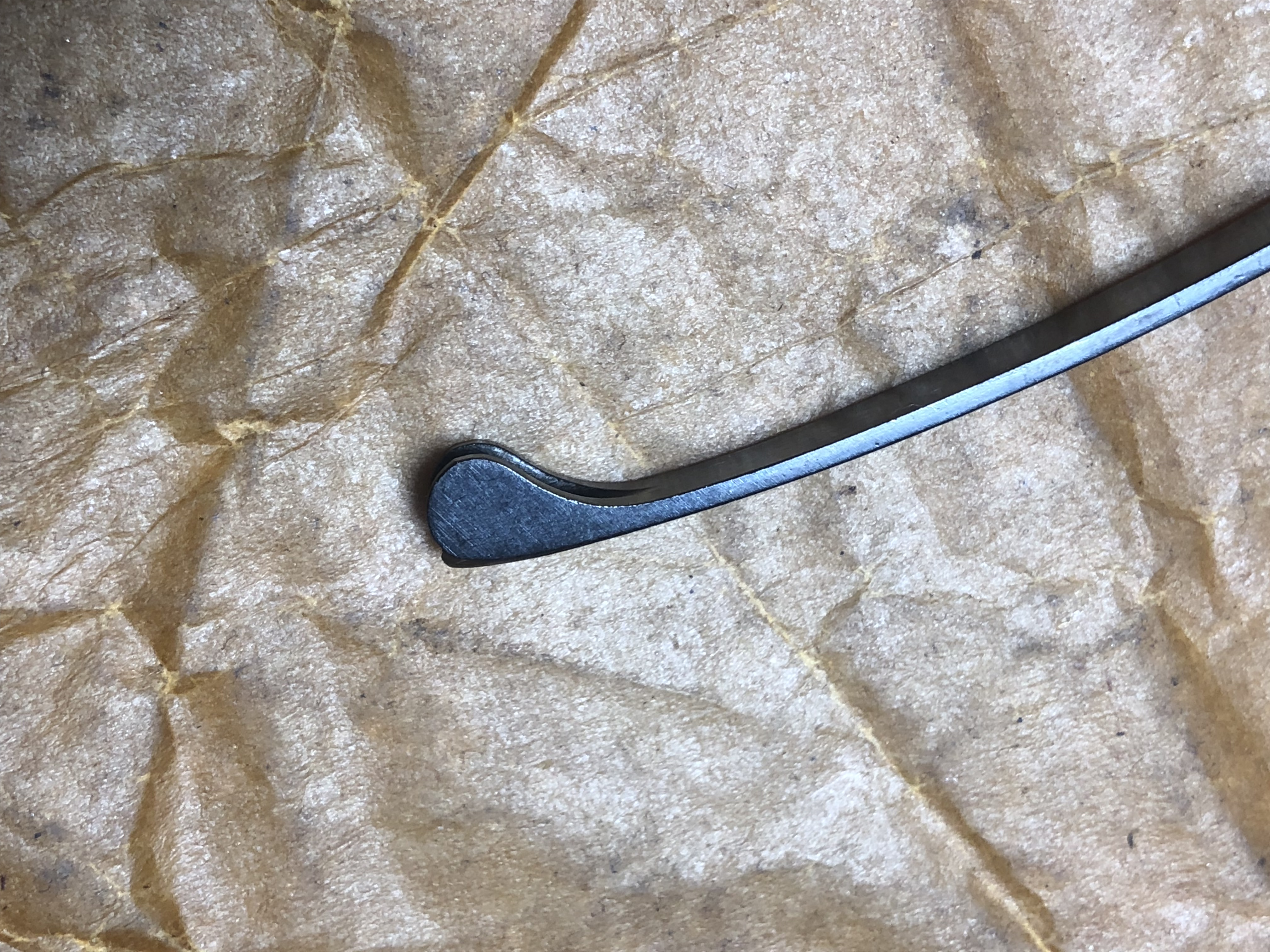

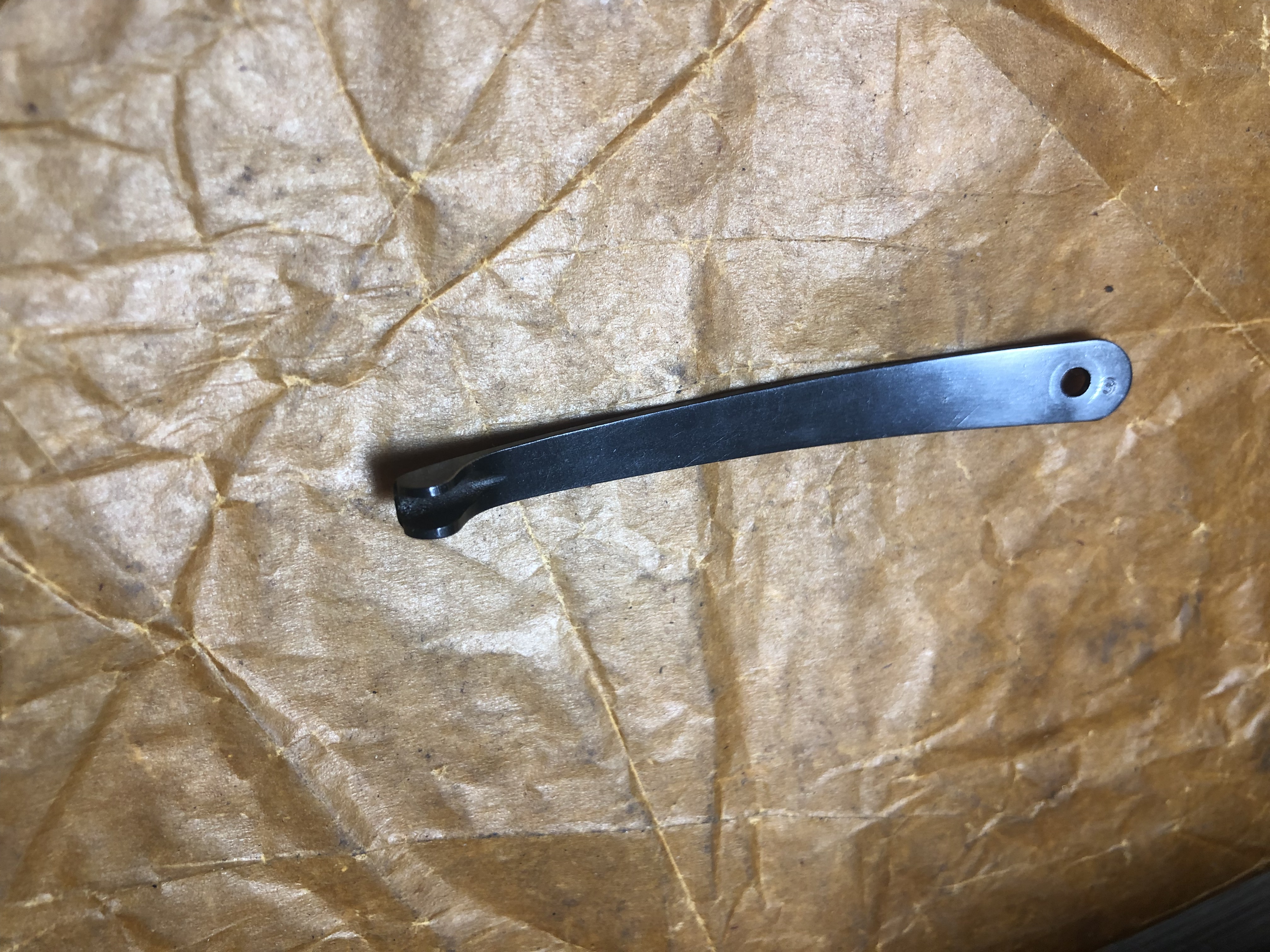

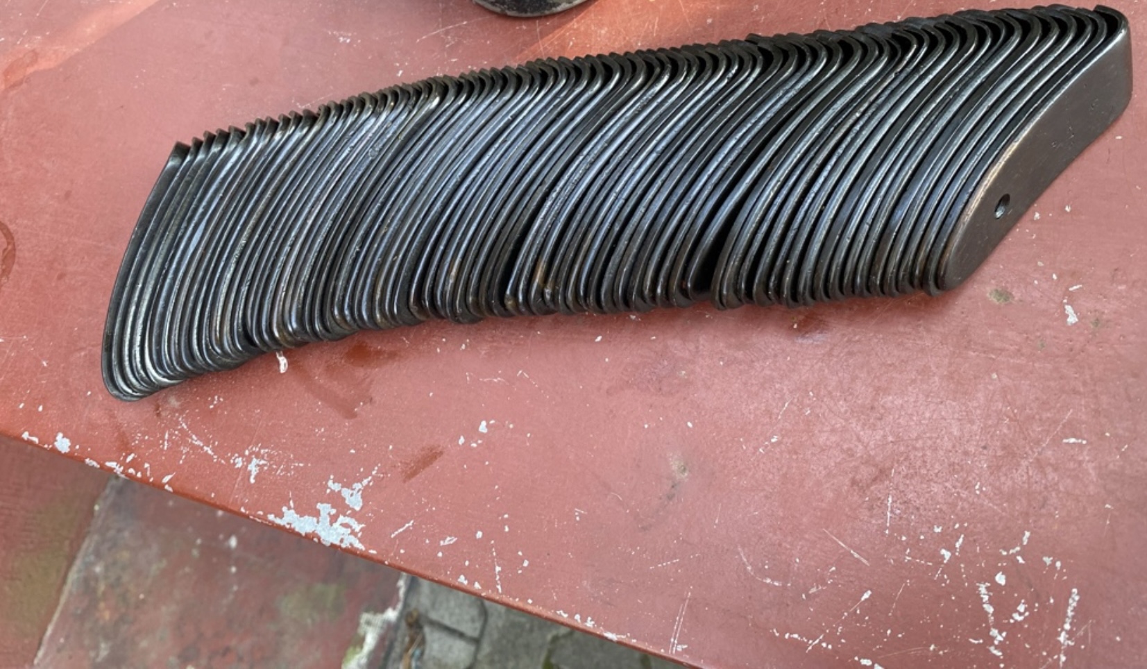

    Вставлю своїх п"ять копійок.
    Пружина з ліфта, француз.(перші фото)
    Крайнє фото різновиди по виробниках
    Останнє редагування: 6 тра 2024
    Alex Richter, Олег Грабовский, A10A та 2 іншим подобається це.

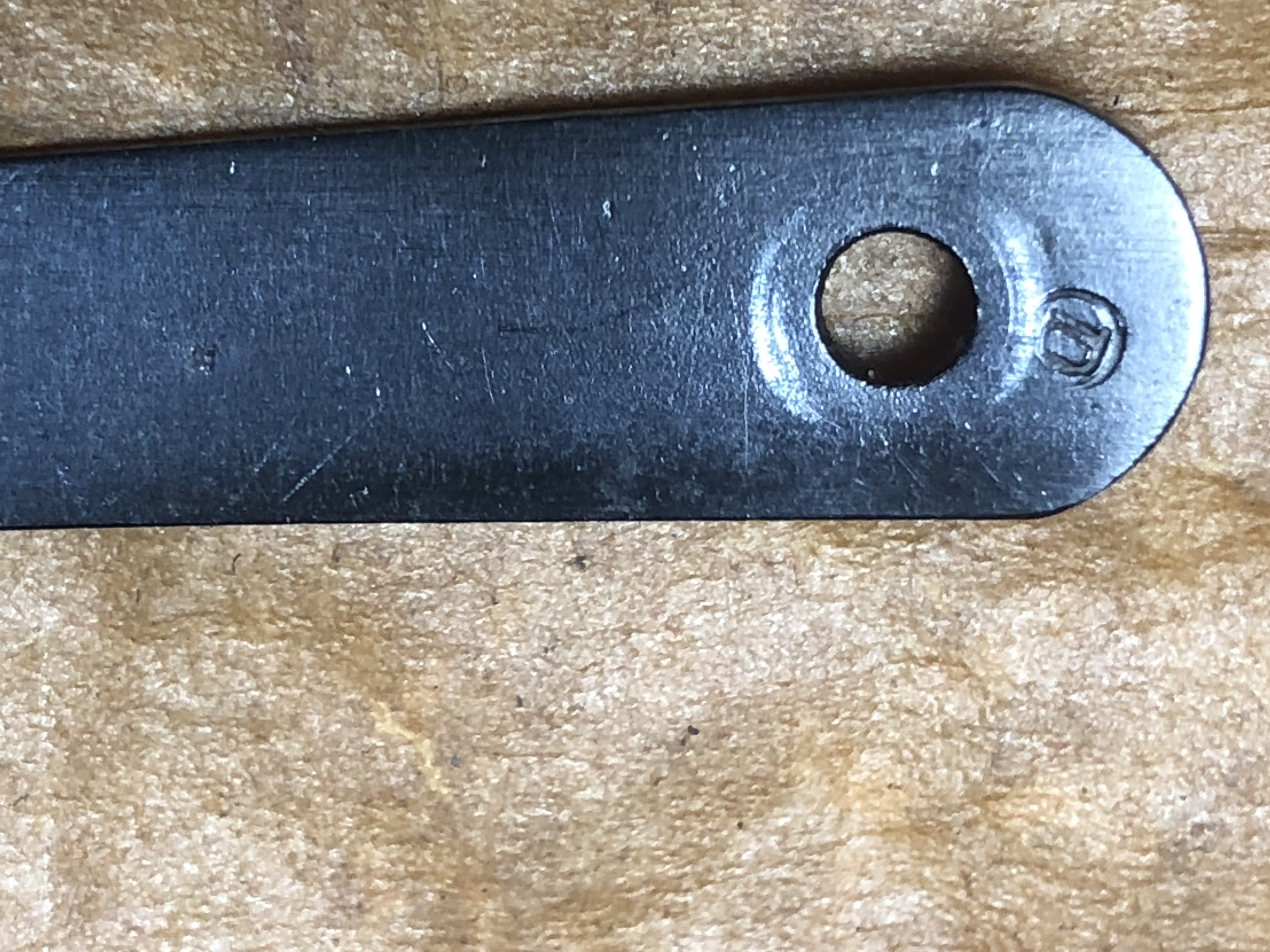

  21. Yarik_jar
    Yarik_jar Moderator
    69
    121
    2.771
    LA

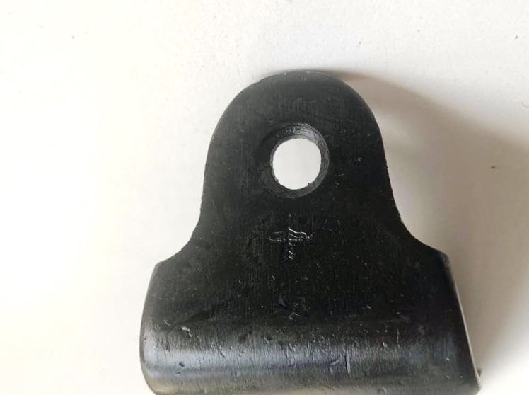

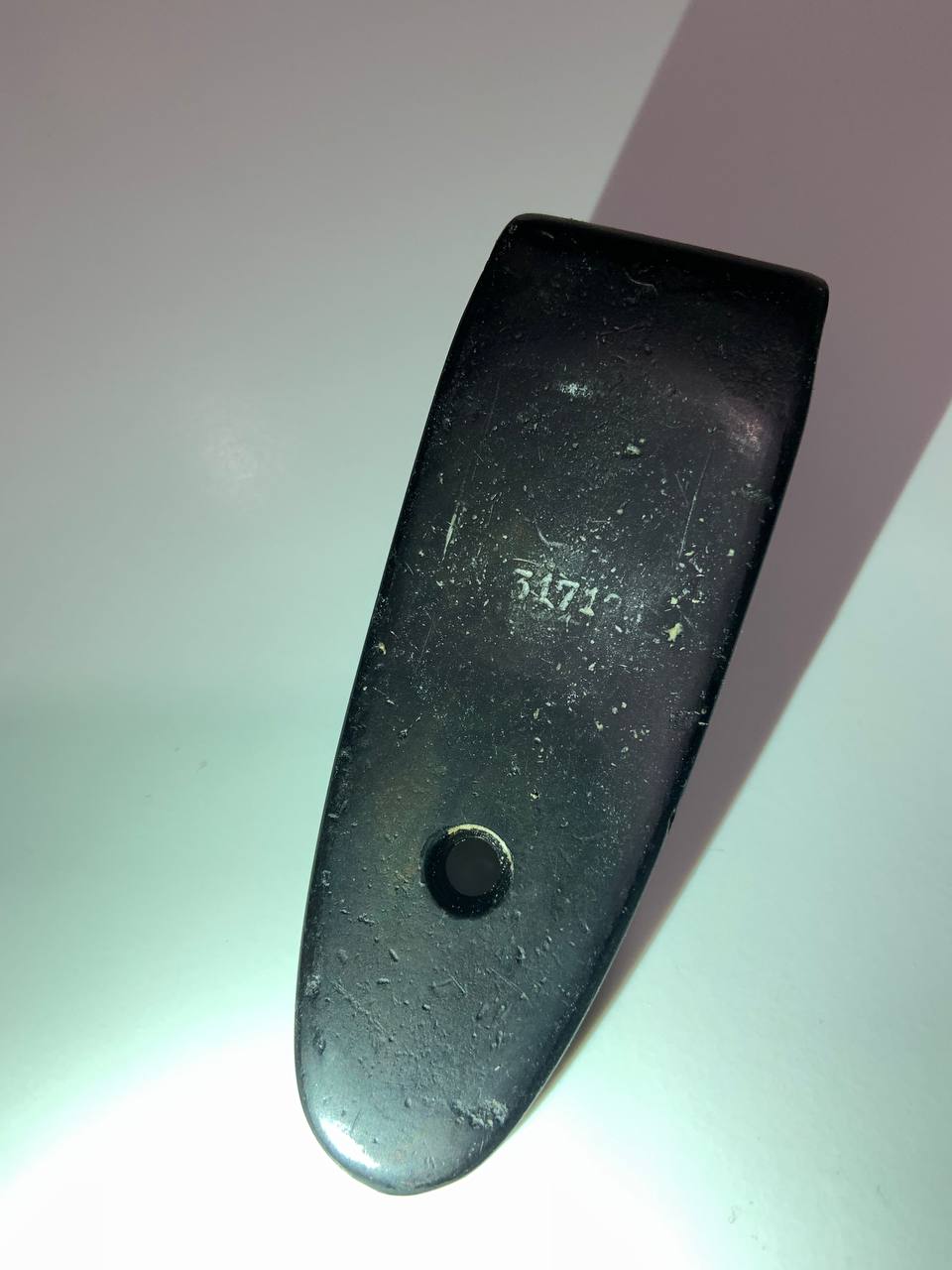

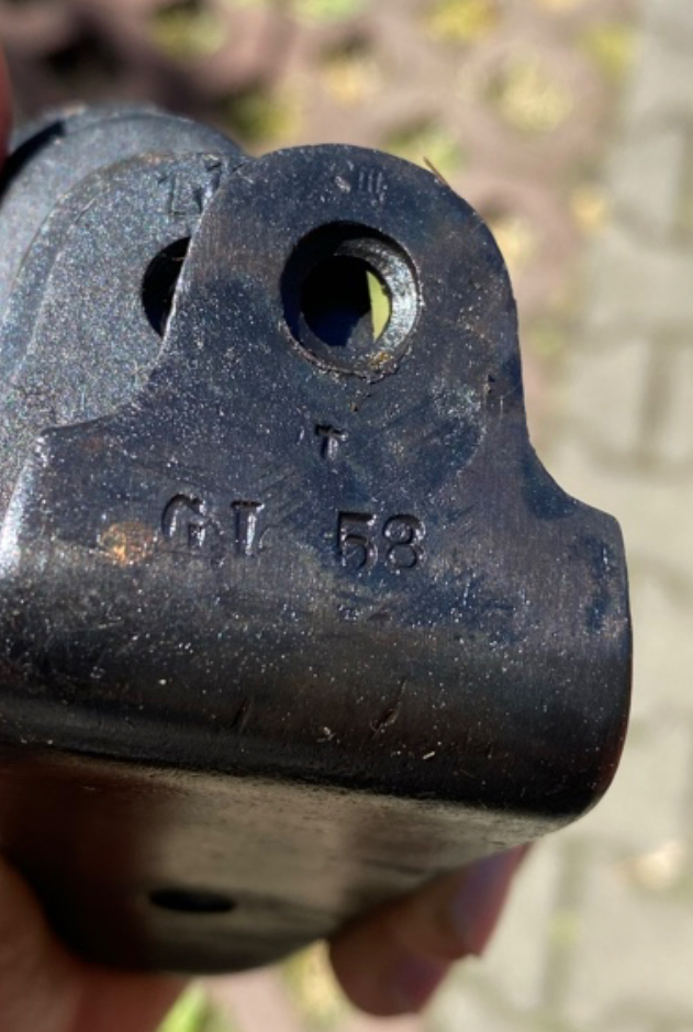

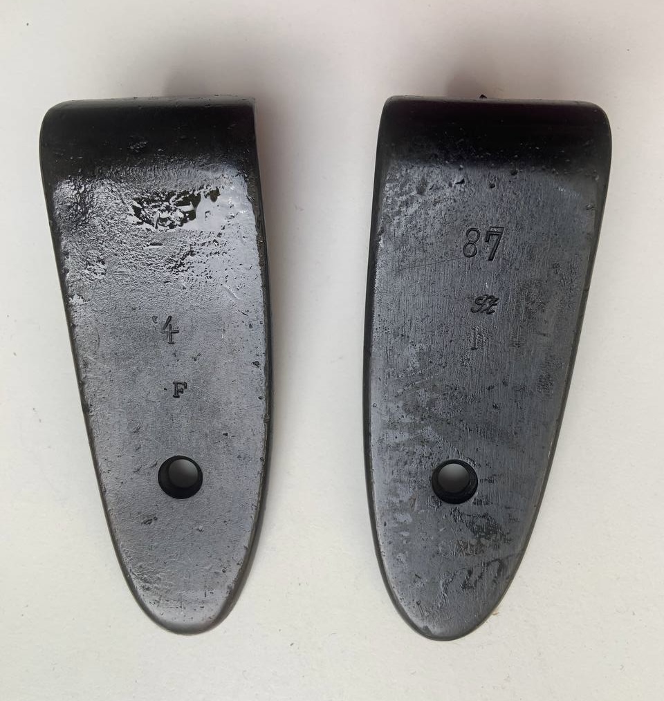

    Вітаю! Зʼявився в мене такий тильник… чи будуть думки по маркуванню?
    ТарасМ та Олег Грабовский подобається це.
  22. A10A
    23.924
    Київ, Україна
    ...не зовсім зрозуміло яка друга літера - чи "Л" чи "І"? ...а чи "1" ??
    "G" - Grenze ??
    :rolleyes:
  23. Yarik_jar
    Yarik_jar Moderator
    69
    121
    2.771
    LA
    Цей тильник має літери “G” “I”.

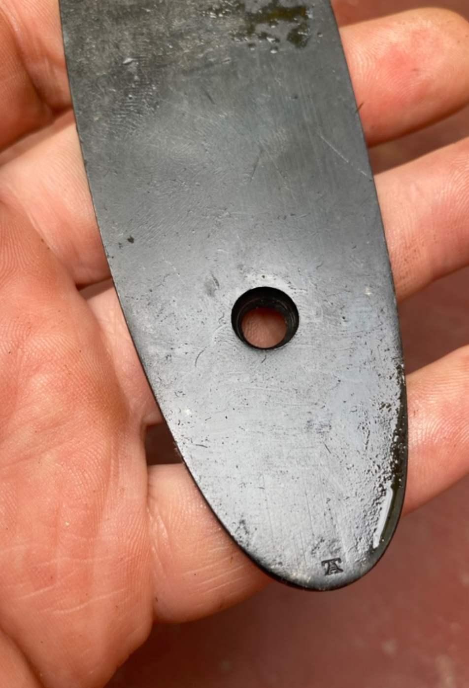

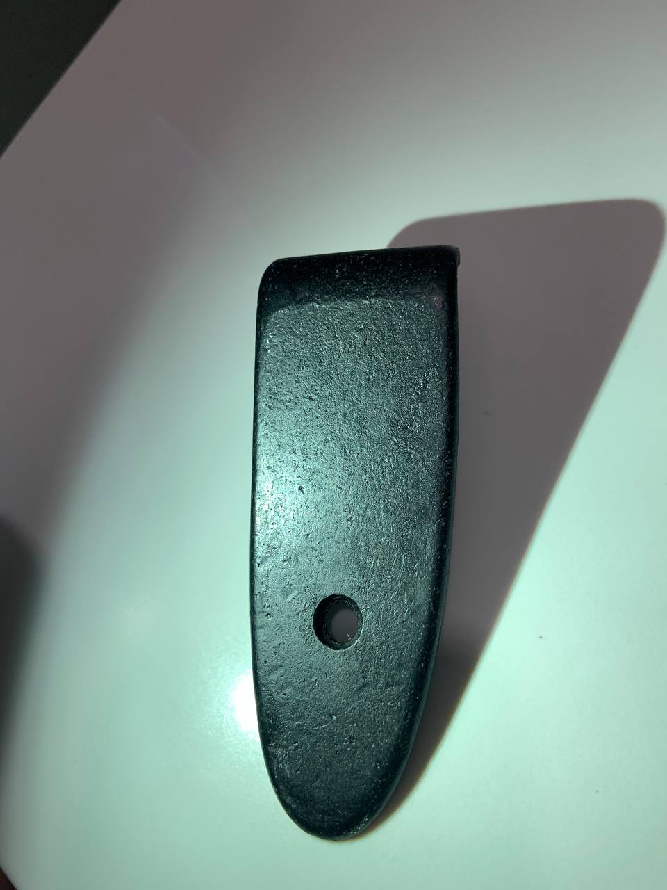

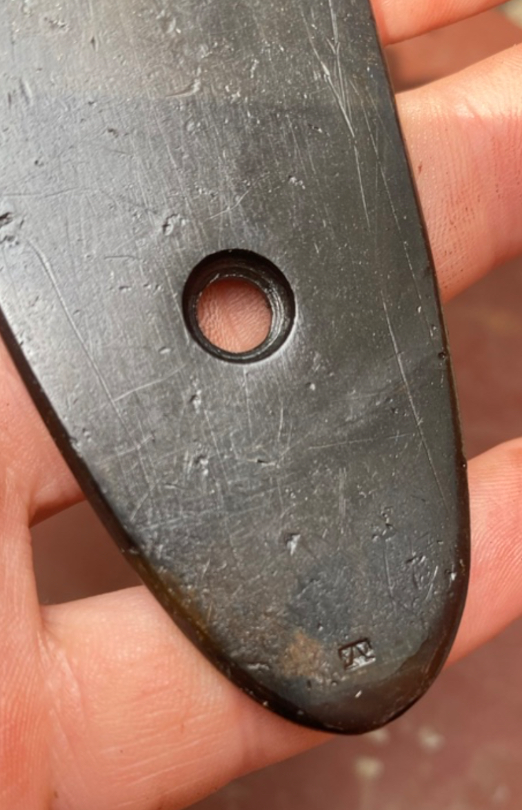

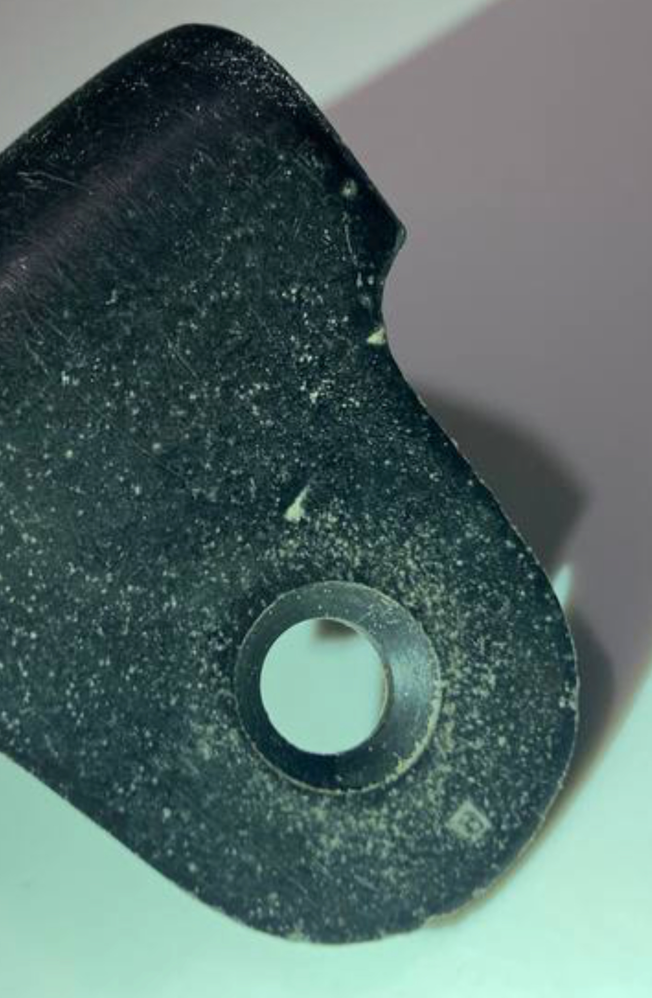

    Вітаю, друзі! Я гадав що тема про мосінськи тильники вже вичерпала себе, але ж ні.. знов і знов дивуюся новим маркуванням. Парочка «нових» з дивним клеймом. Що це є? Дякую!
  25. A10A
    23.924
    Київ, Україна
    ...нема часу шукати. можливо Фінська "Тікка" ?
    :rolleyes:
    antykvar_2009 та Yarik_jar подобається це.

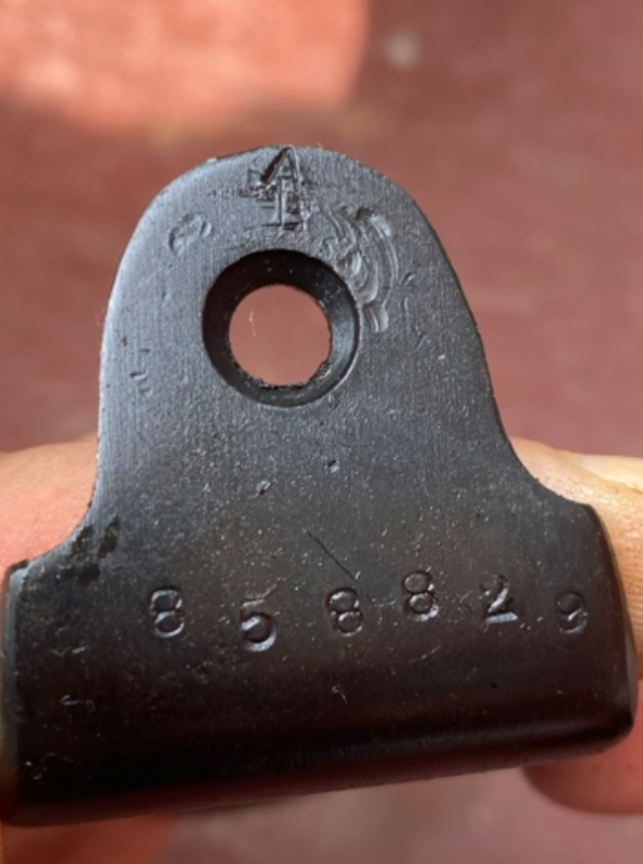

  26. Yarik_jar
    Yarik_jar Moderator
    69
    121
    2.771
    LA
    На Реддit клеймо віднесли до Техаського університету А&М.
    А поки що підʼїхали нові царі і частина з них не менш цікава.
