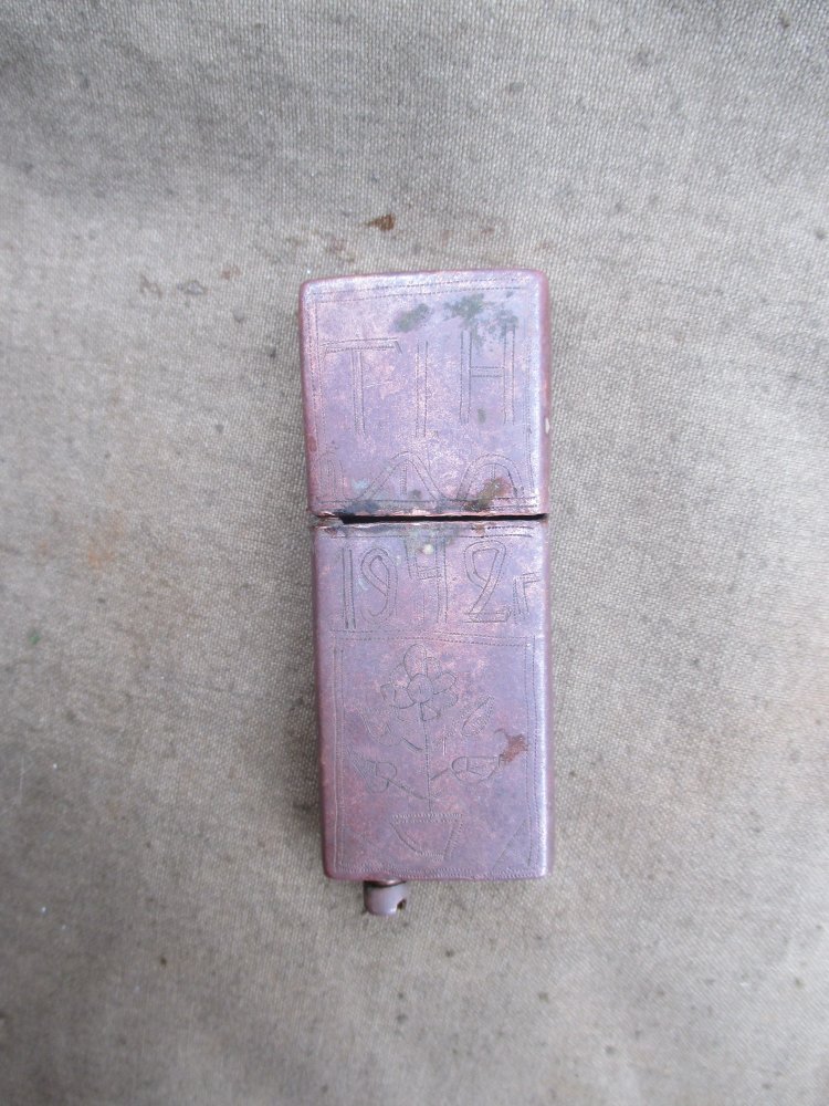

    Добрый вече!Чем можно убрать розовую патину на меди?

    На меди я убираю лимонкой,но у Вас кажется латунь(случаем в кислоту не бросали). Розовый цвет дает латунь после кислочения в лимонке(другой кислотой не пользуюсь), если медь - кидайте в лимонку, но не на долго с последующим шлифованием волоком или если жена не видит или мать об темную часть ковра, если латунь то шлифовка пастой ГОИ. С ув.

    Наверно материал - латунь.
    Да, кидал на 30мин в лимонную кислоту.

    Точно латунь, для латуни 30 мин. ужасно долго. С латунью надо - опустил пока пузырьки идут вытащил-протер и так до нужного результата. Главное не переборщить.

    У меня нету пасти ГОИ, можно найти какое-то альтернативное средство?

    В автохими продают полироли для металов.

    Ещё есть способ травления дымящейся азотной кислотой, поливаете кислотой на одну секунду и сразу смываете проточной водой, процедуру повторяете до достижения красивого цвета латуни, затем в соду, затем в дистилат...травить надо на открытом воздухе и дышать в сторону...при травлении выделяется бурый едкий дым...но зачастую результат того стоит, изделие получатся как новое...неплохо для начала поэкспериментировать на ненужном латунном предмете, чтобы результат не разочаровал...

    Я не пойму в чем проблема? После лимонки всегда все латунное розовым становится. Берете бор-машинку с мелкой латунной щеткой и разок проходитесь. Будет желтая, вся гравировка останется. При желании можно немного полирнуть с помощью пасты ГОИ или другой полировочной пасты. И все.Если нет бор-машинки берете скотч-брайт ну или губку для посуды, добавляете немного соды и с водой натираете. Будет как новая.
