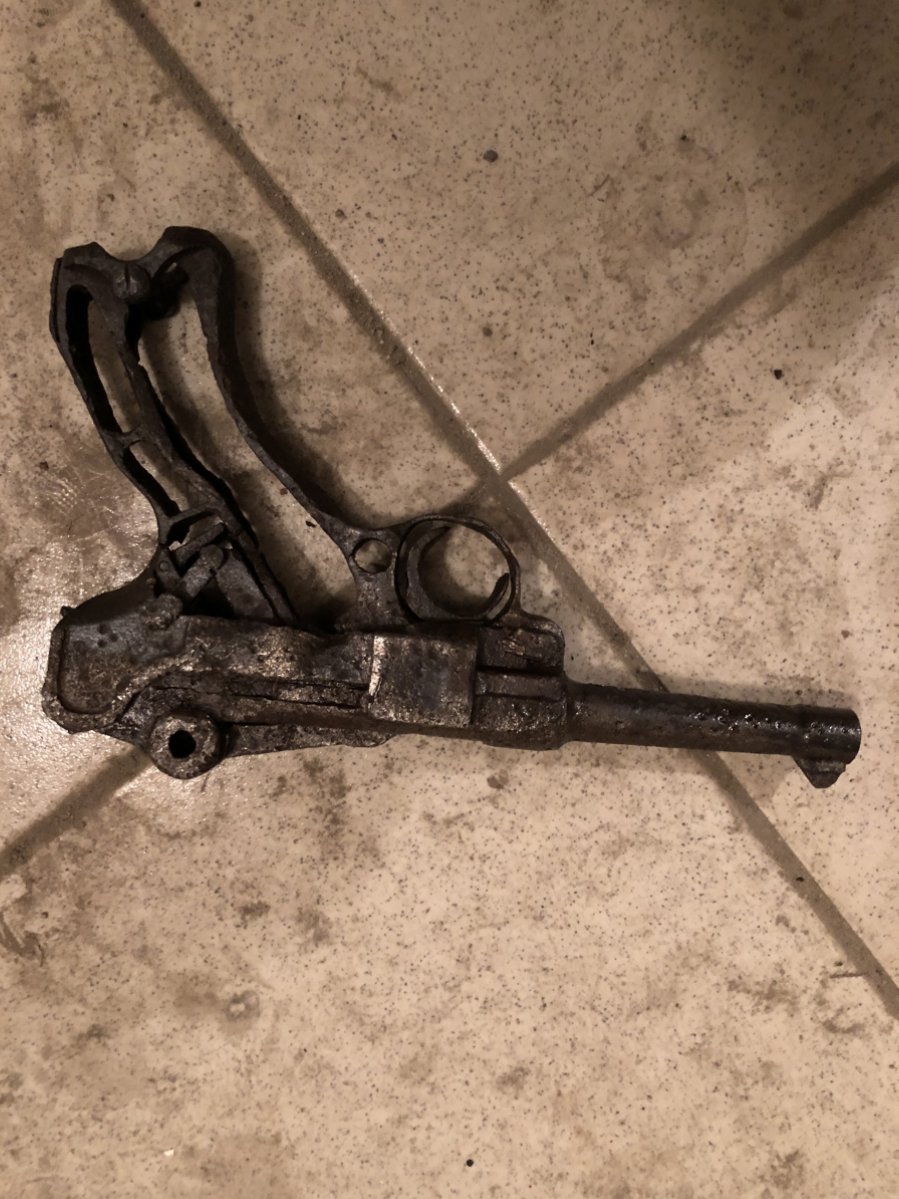

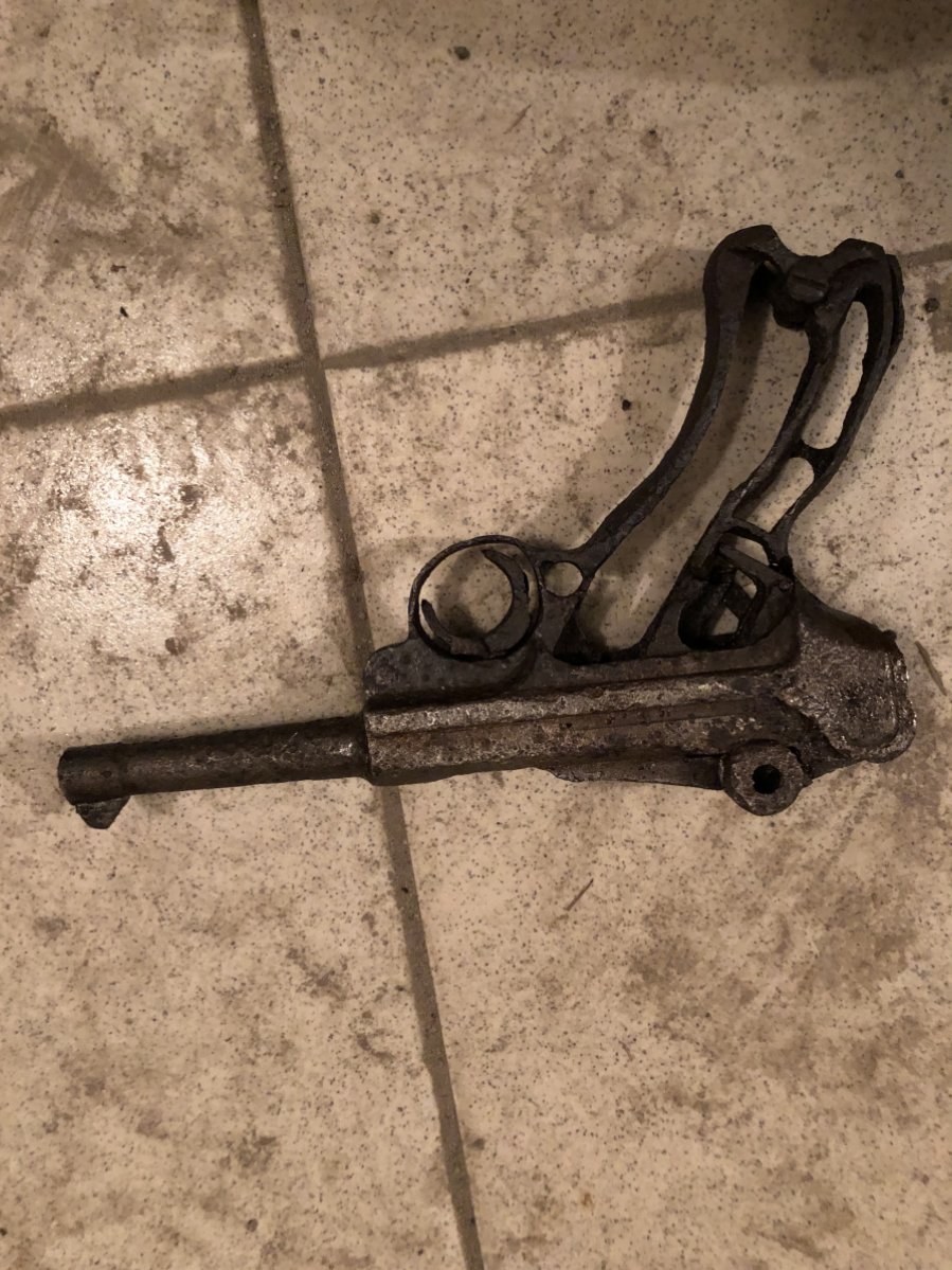

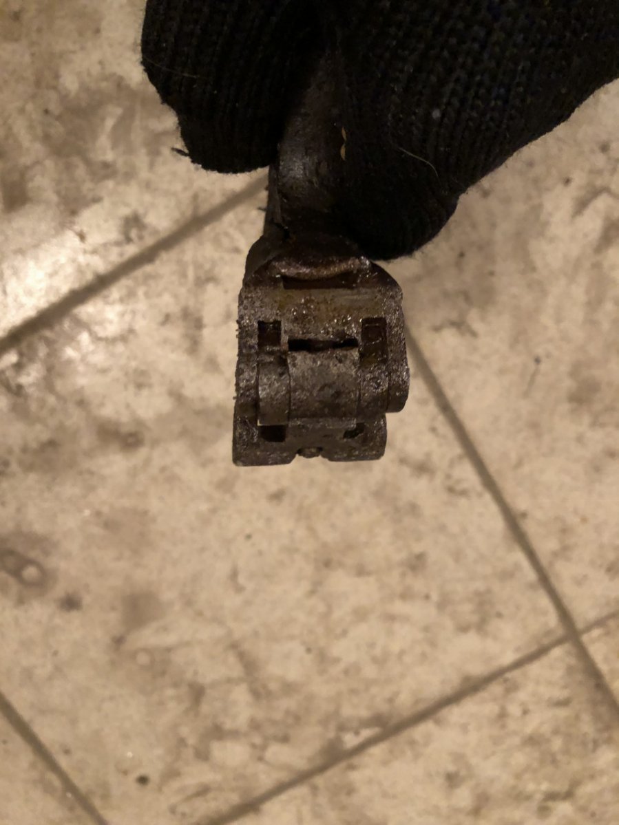

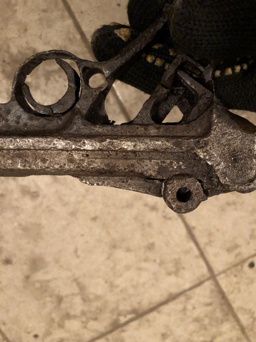

    Доброго вечора, потрапив до рук такий екземпляр інженерної думки Р08, та ось досвіду у розборці копаних екземплярів у мене немає, пошкодити не хочеться, а спробувати його відреставрувати хочу
    Що із ним розбилось: замовчувався у вд40 і в пакет потім щітка так десь близько 2 тижнів, що було до мене я не знаю .
    Прошу камрадів які вже проводили такі маніпуляції щось підказати.

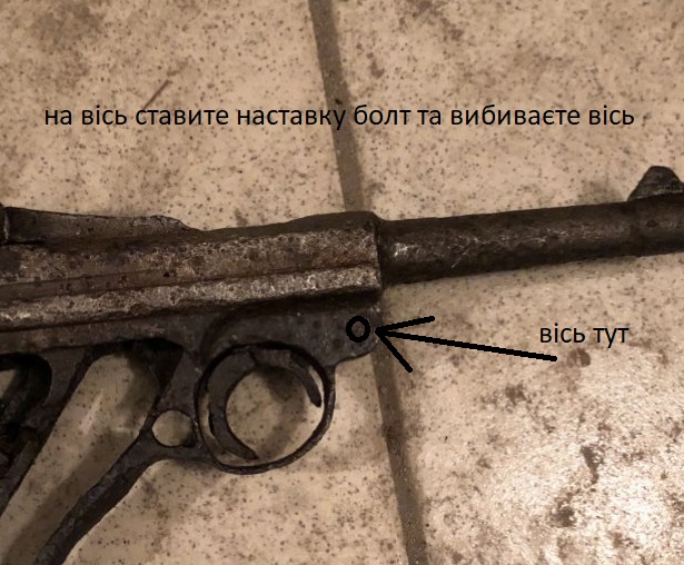

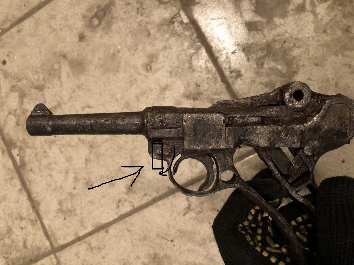

    Не потрібні йому ніякі замочування, його і так не погано мочили і не в ВД 40.
    Спершу поверніть плоскогубцями флажок в низ. Можна простукати молоточком по флажку та начинати розрухувати, в ході роботи просто проливайте водою в тій частині. Якщо проливати водою то вимиється та ржа що відпадає та якась змазка буде. Повернете флажок в низ та знімете кришку, потому спусковий гачок а потому вибивайте сам флажок. Флажок має бути в низ, там буде видно як він має стояти при витягуванні. Вибивайте з протилежньої сторони в місці осі флажка, там видно. Спочатку простукуйте туди сюди щоб по чуть чуть зривалася іржа яка може бути там присутня, зновуж підливайте воду. Лише після того як знімете флажок можете думати про повний розбір механізму.
    НО !!!. Для початку перегляньте в Ютюбі розборку і зборку Р 08, це дасть вам багато підказок.
