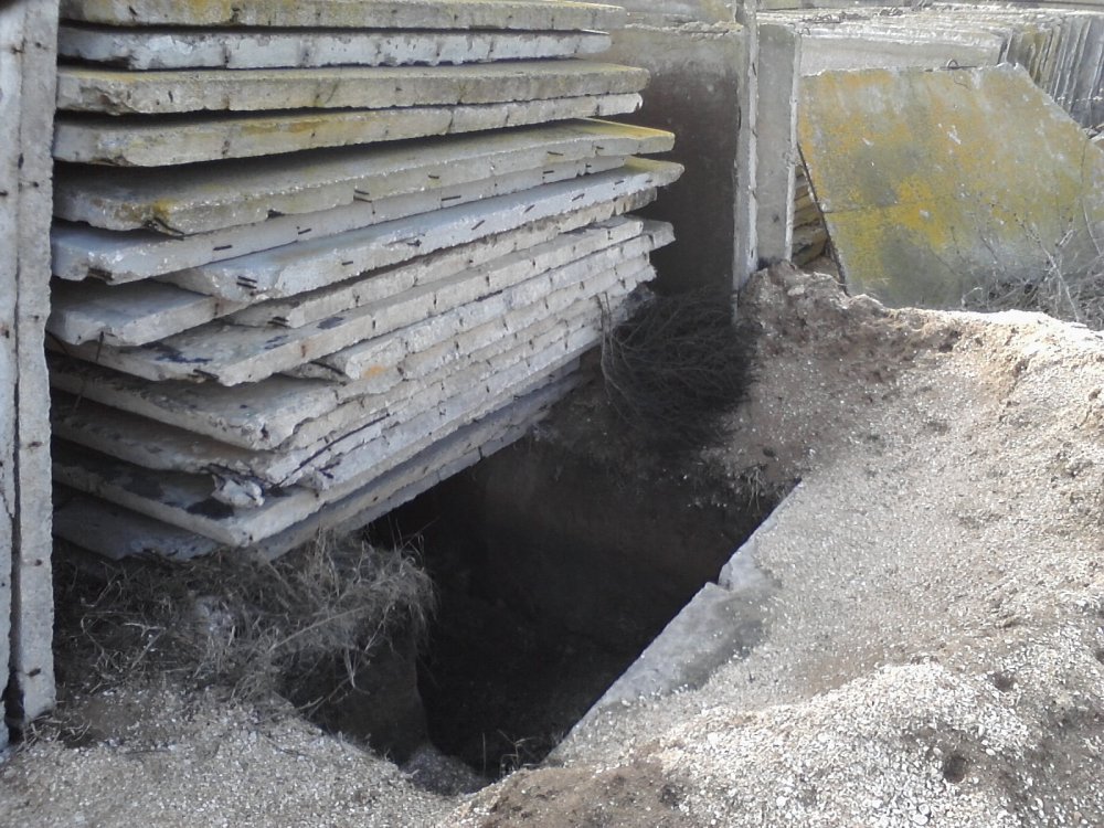

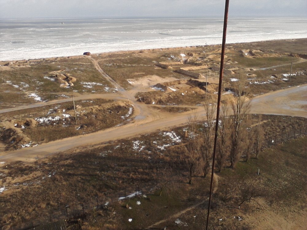

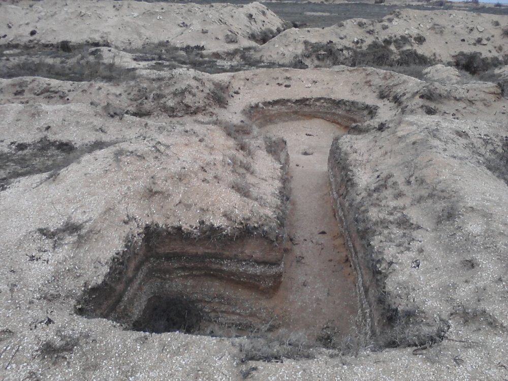

    Полностью с вами солидарен колега,действительно все доты,дзоты,блиндажи и прочии фортификационные сооружения,да че греха тоить даже простой индевидуальный окоп строятся с незнанием инженерного дела.Слезная просьба-если можно отсканируйте литиратуру по этому вопросу и сбросьте на форум в тему курс молодого бойца.На моих глазах генералы попав на кацапские позиции лиш охали и ахали от удивления как будто впервые окопы увидили(правдо такого укреп района я думаю еще никто не видел).

    Слава 2012 это Арабатка на фото, насколько узнаю местность?
    Собственно, всё давно отсканировано и в сети лежит. А я только сборник схем сделал, так как обычно в наставлениях по 200-300 (и больше) страниц, из которых половина и больше - не про фортификацию.
