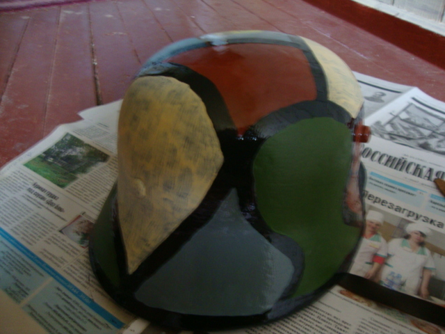

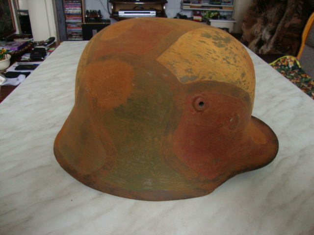

    NORD

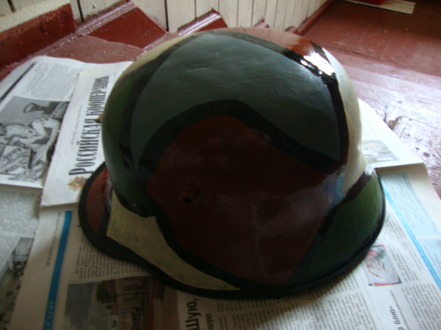

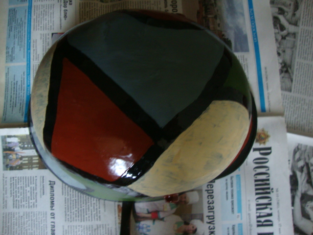

    Приветствую!Был такой рогатый,но все хотелось ветражника(а руки не доходили!Вот что получилось из этого!Строго не судите!И не смейтесь!Так в ход пошли все краски в плоть до половой:D!

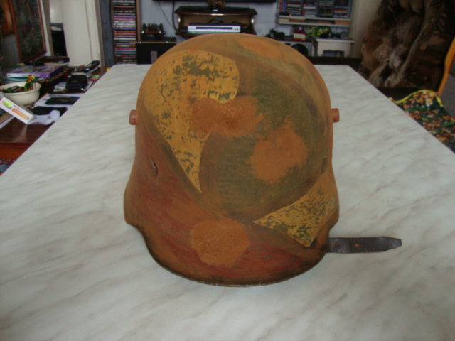

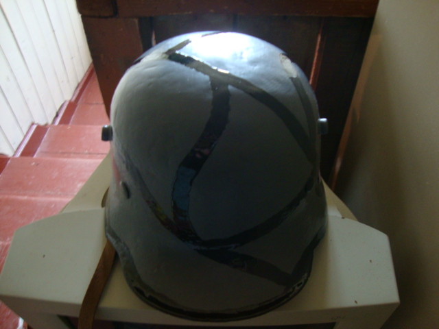

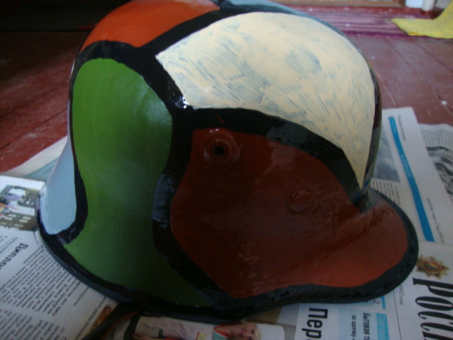

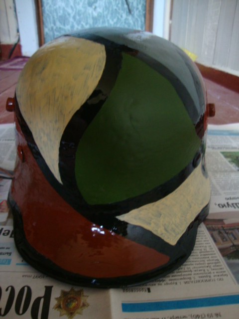

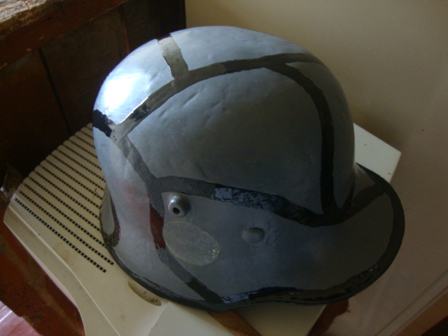

    покрас основной серый...............все краски наносил небрежно,что бы при затирании(старении)легче было!Рогач сохнет!Когда высохнет затру и выставлю конечный результат!

  4. Polizei
    Polizei Stabsgefreiter
    16
    27
    Как по мне,то до витража шлем красивее смортелся!
    С уважением.
    1 Person gefällt das.
  5. Reinhardt Unrau
    Reinhardt Unrau Leutnant
    27
    69
    Beiträge:
    2.896
    Ort:
    8./Jnf.Rgt.42 Stahlhelm
    Я бы матовый лак добавил, грязи, ржавчины и цемента.
    Было бы зер гуд :smile_12:
  6. udav
    udav Stabsgefreiter
    Beiträge:
    236
    Ort:
    СССР
    Камрад уж больно бросается в глаза наросты шпаклевки на каске, по мне бы взялбы шкурку и выровнял (вышкурил) бы каску, потом прокрасил бы, даже бы с покраской поэксперементировал - в краску добавилбы цемента или зубного порошка для придания матовости, как советовал уважаемый камрад Reinhardt Unrau.
    4 Person(en) gefällt das.
  7. Wiking007
    Wiking007 Stabsfeldwebel
    Beiträge:
    1.121
    Ort:
    NORD
    Re: рогатый в витраже
    Спасибо!Все это еще впереди!после высыхания будет затираться наждачтой и .........:smile_12:
  8. DeeSee
    DeeSee Stabsgefreiter
    На первой фото видно что шлем не доделан изначально, выглядит "убито".Как рассказывал Reinhardt Unrau, шпаклевать,перетереть, проявлять, матерится и снова шпаклевать...... На счет краски, выглядит как из детского магазина. надо старить и то сильно.

    Жуууууткое сочетание цветов:mad:!!! В такой шапке - только на вечерину для неформалов. Сильно не нравится:smile_11:

    Извините но с таким подходом браться вообще не стоит..
    К чему эта спешка??
    С другой стороны это только плюс-"набьете" руку;)
    Все переделывать однозначно,сначала,под ноль..

    Цвета ярковаты, светофором отдаёт ,и надо было лучше шпаклевать-шлифовать.

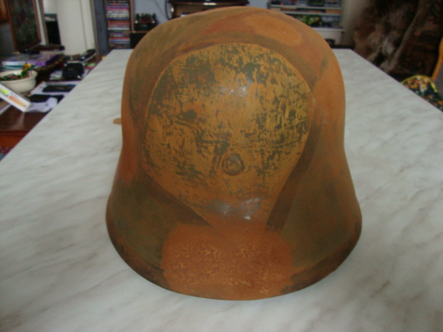

  16. Wiking007
    Beiträge:
    1.121
    Ort:

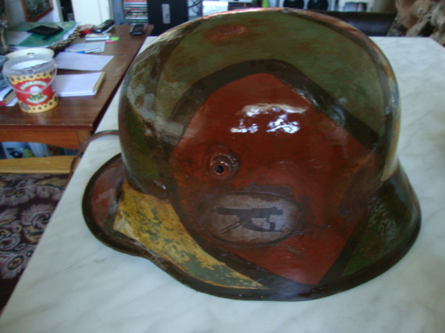

    NORD

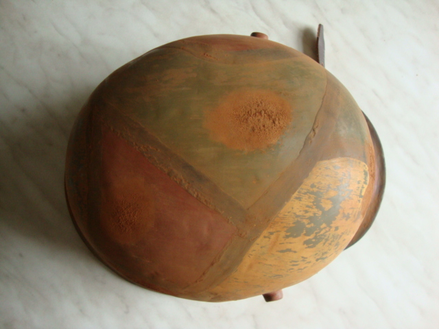

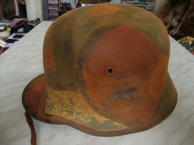

    чердачный сохран:smile_12:на полку!не мылся:D,не кислотился:D.........токо протер годовую пыль...................
    2 Person(en) gefällt das.
  17. Reinhardt Unrau
    27
    69
    Beiträge:
    2.896
    Ort:
    Молодца, большие ржавые пятна нужно еще немного подтереть :smile_12:
  18. Wiking007
    Beiträge:
    1.121
    Ort:
    NORD
    Нуууу он же еще не мыт:D!усе думаю как теперь "законсервировать":confused:...........

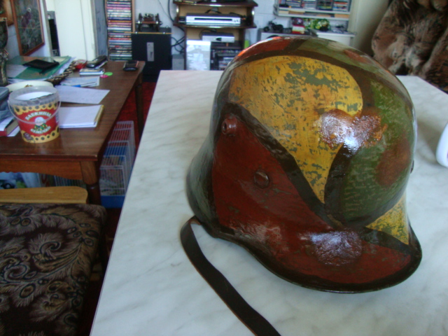

  19. Polizei
    16
    27
    А внутрянку можно увидеть?
    1.Кламера не для рогатого.
    2.Чердачная реставрация)),пятна через край налеплены.
    Не в упрек,а в поправку.С уважением.
  20. Рихард
    Рихард Oberstleutnant
    Выглядит после застаривания гораздо лучше, но цвета остаются даже через налет пыли слишком яркими. Ржавые пятна бросаются в глаза, ну да об этом уже писали. Может есть фото протатипа на который ориентировались, если таковой был в природе то многие вопросы отпадают?
    3 Person(en) gefällt das.

  22. Vlad78
    Vlad78 ЧЕРНЫЙ БАНЩИК Клуб взаимопомощи
    20
    35
    Beiträge:
    8.351
    Ort:
    Київ
    перебор с ржавой пылью... смойте водой и покажите фото если можно, только когда обсохнет

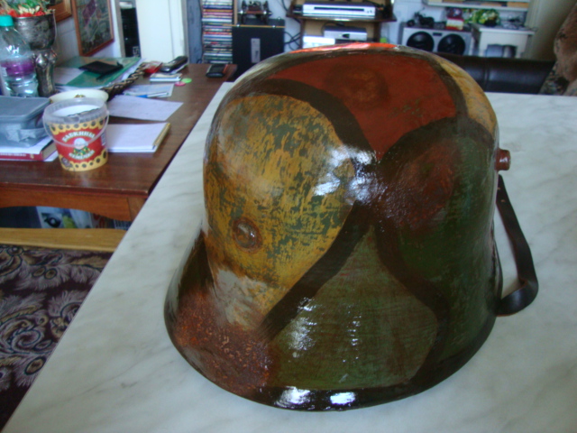

  23. Wiking007
    Beiträge:
    1.121
    Ort:
    NORD
    :confused:Опоздали!!вот фото уже покрытого лаком............но после высыхания лака ,опять глянец будет убираться (сделаю матовым)!так что думаю будет ОК!
  24. Vlad78
    20
    35
    Beiträge:
    8.351
    Ort:
    Київ
    мое мнение - лак это лишнее.
    и крупное пятно ржавчины на куполе тоже

    после удаления глянца лака почти и не останется,а по пятну(самому не нравиться:confused:)перебор,но убрать ни когда не поздно.........:smile_12:
  26. Vlad78
    20
    35
    Beiträge:
    8.351
    Ort:
    Київ
    по ржавым пятнам можно пройтись мелкой наждачкой
