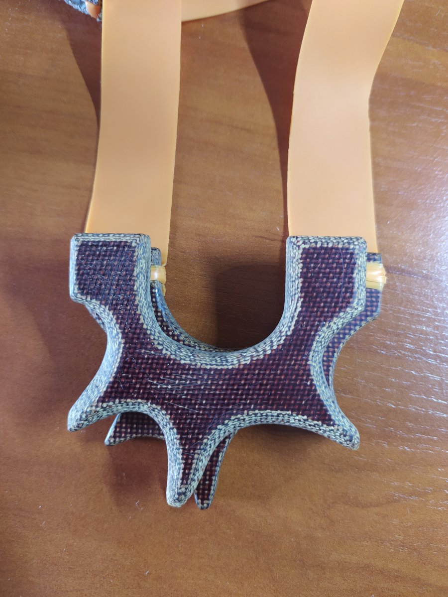

    Сделал по новому. Чуть уменьшил ширину на 5мм , и вырезы ближе под свои пальци. Стало намного удобнее в руке. Но всетаки некий дискомфорт остался...не могу понять где он....Вообщем если кто то будет себе делать то делайте сначала на картоне , примеряйтесь по пальцам. Его проще вырезать чем текстолит, гетинакс.....
    P.S это еще черновая робота

    По поводу дискомфорта: есть предположение, что дело в толщине, я делаю с 15 мм, а по ощущениям хорошо бы с 25 мм, но такой муторно резать и шлифовать,как вариант делать сэндвич из текстолита внутри и 10 мм деревянных щечек с обоих сторон.
    А мне ещё эта форма очень понравилась, и компактная и очень удобная.
    P.S. А пробную/макет хорошо делать с полистирола он объемный ,плотный, но обрабатывается проще простого

    Дискомфорт может создавать подсознание, моторика, привычка к старой форме убийственного агрегата, на мой взгляд. Поработайте, постреляйте, привыкните к новому. Может дискомфорт пройдет.

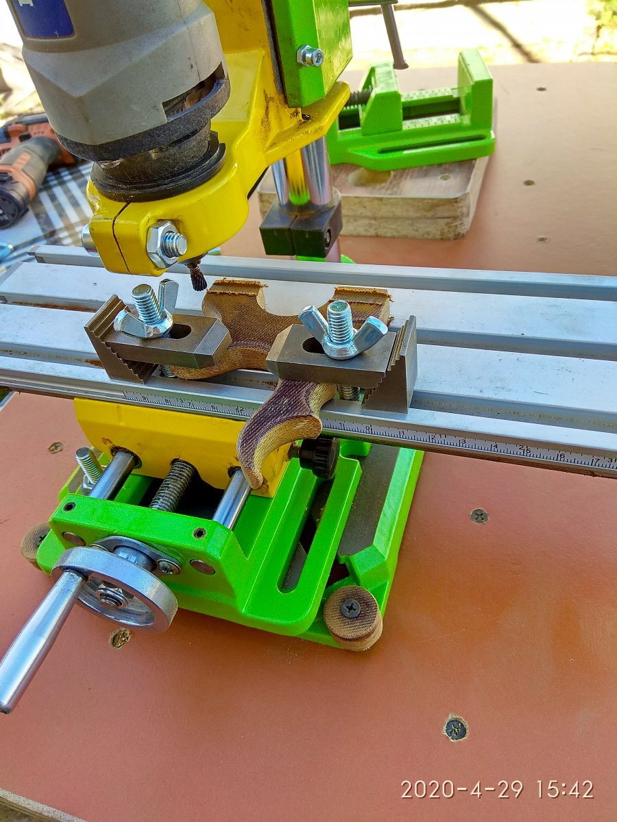

    Купил стойку, простенький координатный столик чтобы делать более аккуратно и точно, уже начал делать, а оказалось у меня на дрели очень приличный люфт, ни для каких точных работ не годится, надо брать новую...дешевую не хочу, а нормальную так сразу и не потяну, из-за карантина уже второй месяц живу в режиме энергосбережения :D
