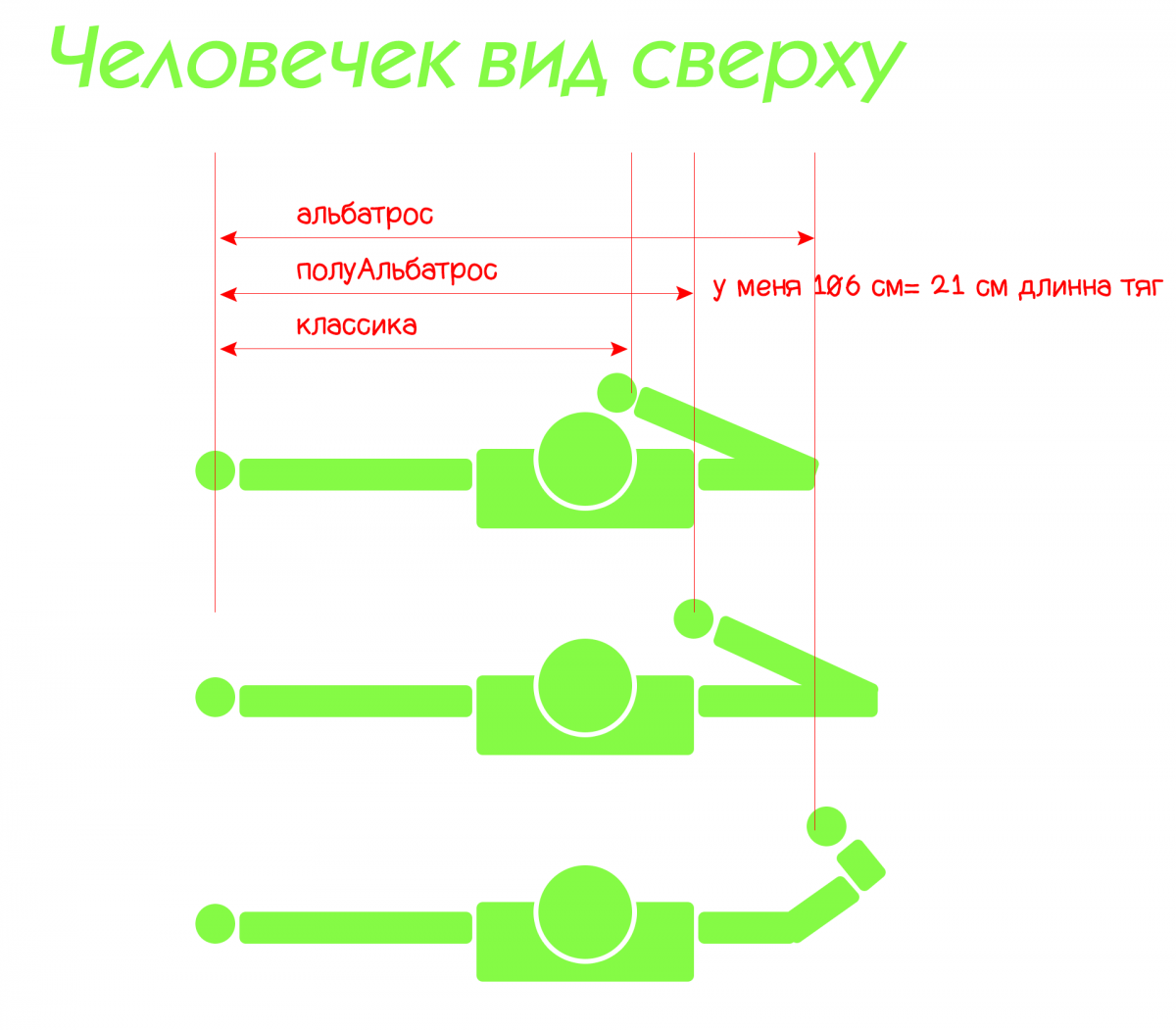

    Скоро, кстати, тесты на скорость картечи 8.2 мм и стальных шариков 9.5 с тяг тера банд 21 см длинна , трапеция 24 на 16 мм . Рогатку отправил на тест )) Ждём

    Метр -это же альбатрос ? Сравнить бы трубчатые тяги...
    Они же на метр не растянутся ?

    Трубчатых тяг у меня не было чтобы отправить на тестирование. В будущем планирую собрать несколько разных видов плоских лятексных тяг с Али от разных продавцов с разной толщиной и тоже отправить на тест. Очень интересно как они по сравнению с тером.
    "Полуальбатрос"

    Стандартные тяги, как всем делаю: длинна 21 см, трапеция 24 на 16 мм. Единственное что я их тяну примерно на 106 см, во время теста растяжение 100 было.

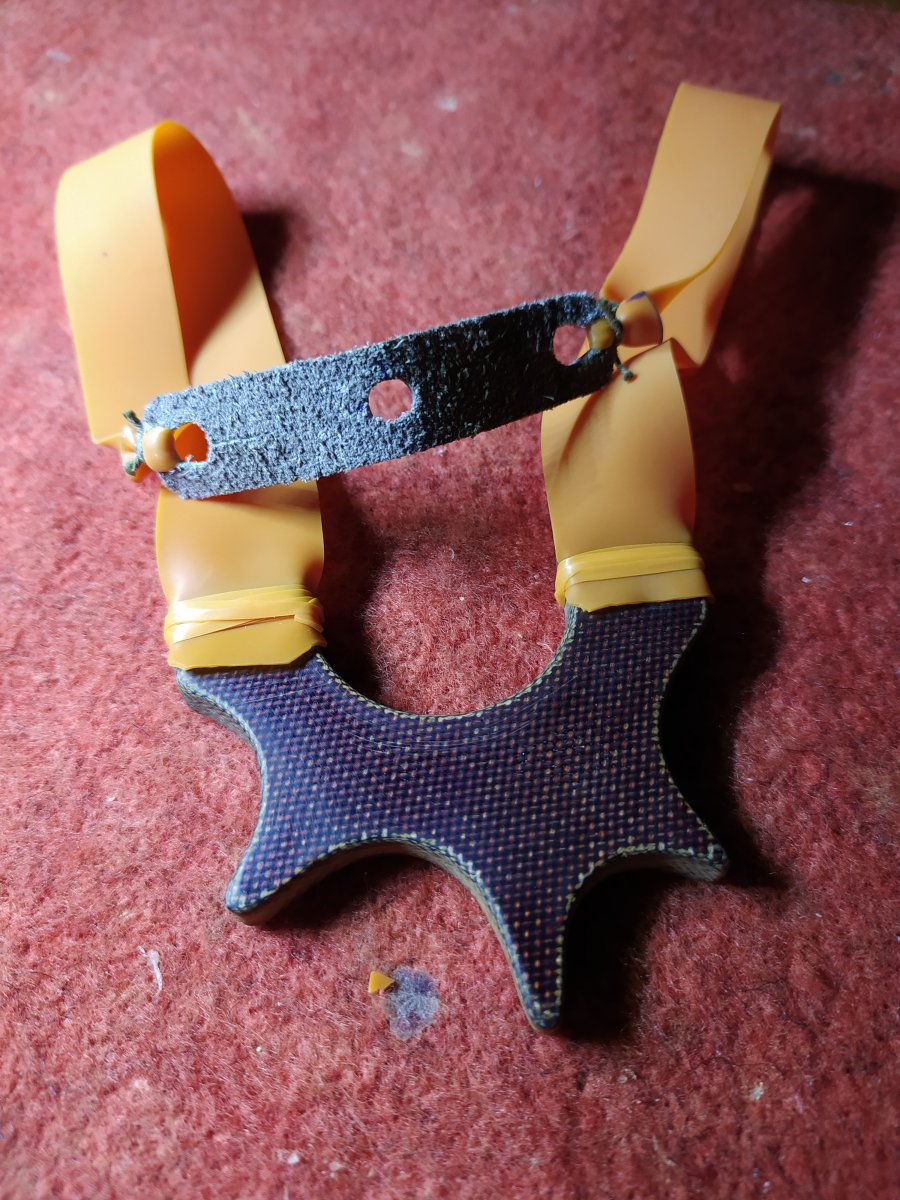

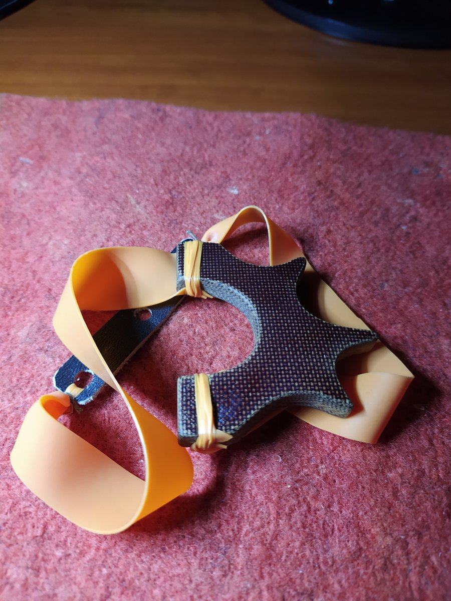

    Охапка дров и плов готов. За часик на коленке. Прикольная- но не удобная......

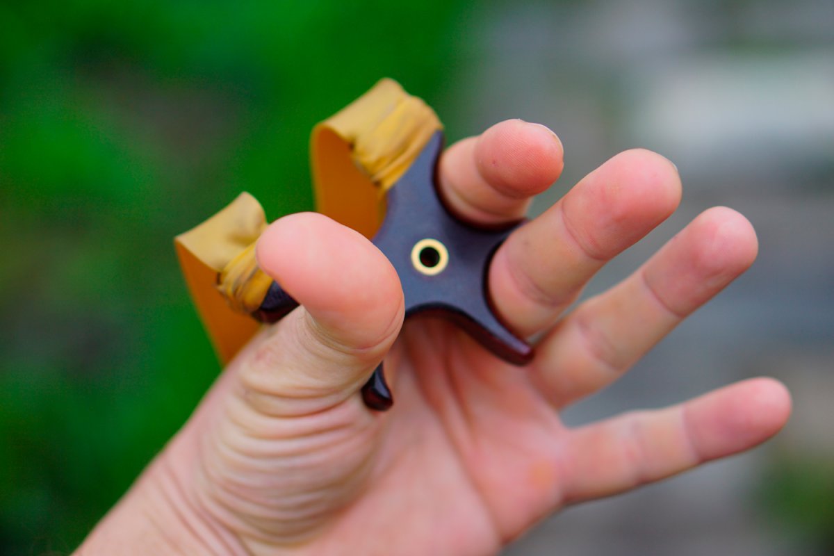

    А мне наоборот, после этой уже никогда не вернусь к обычной рогульке и молотковому удержанию.
    Держите левой рукой, под углом 45° ?
    ПыСы. Углы скруглить на подпальцевых выемках чтобы не давили

    возьмите ее в руку не натягивая. через несколько минут почувствуете где давит. в первую очередь скругляете там углы. повторяете примерку. недаром она относится к ортопедическим - требует подгонки под руку.

    возможно она слиишком широкая на руку камрада .

    Может и правы, попробую сделать чуть меньше, уберу по 5 мм с стороны

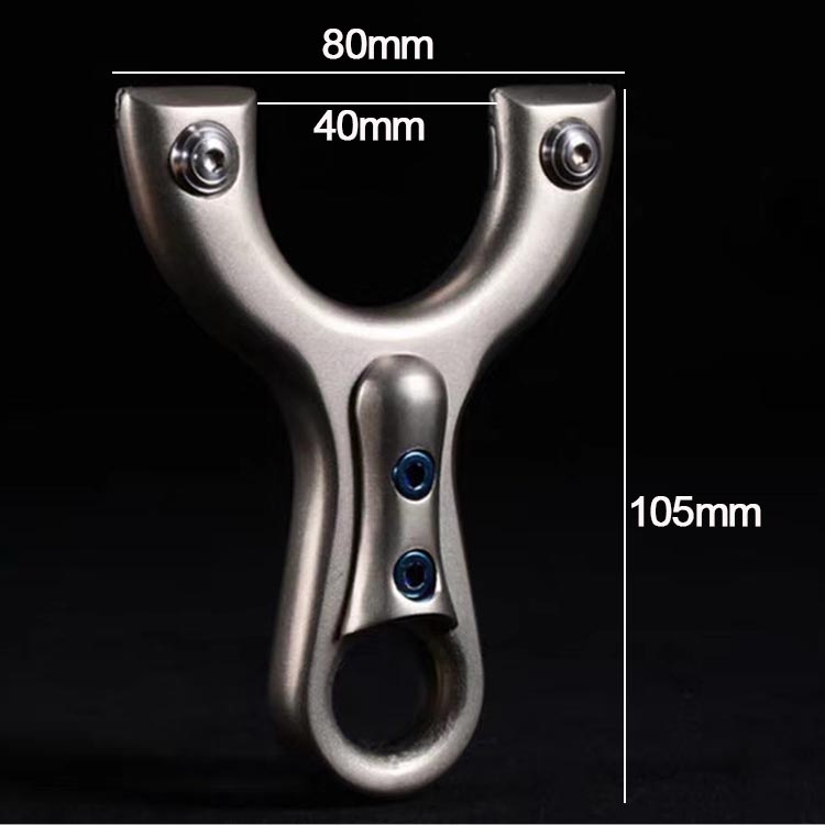

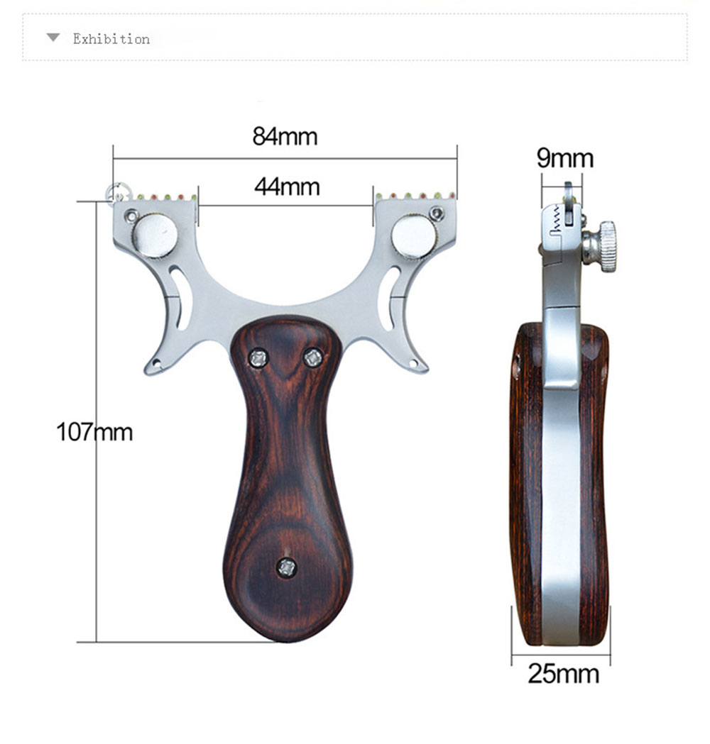

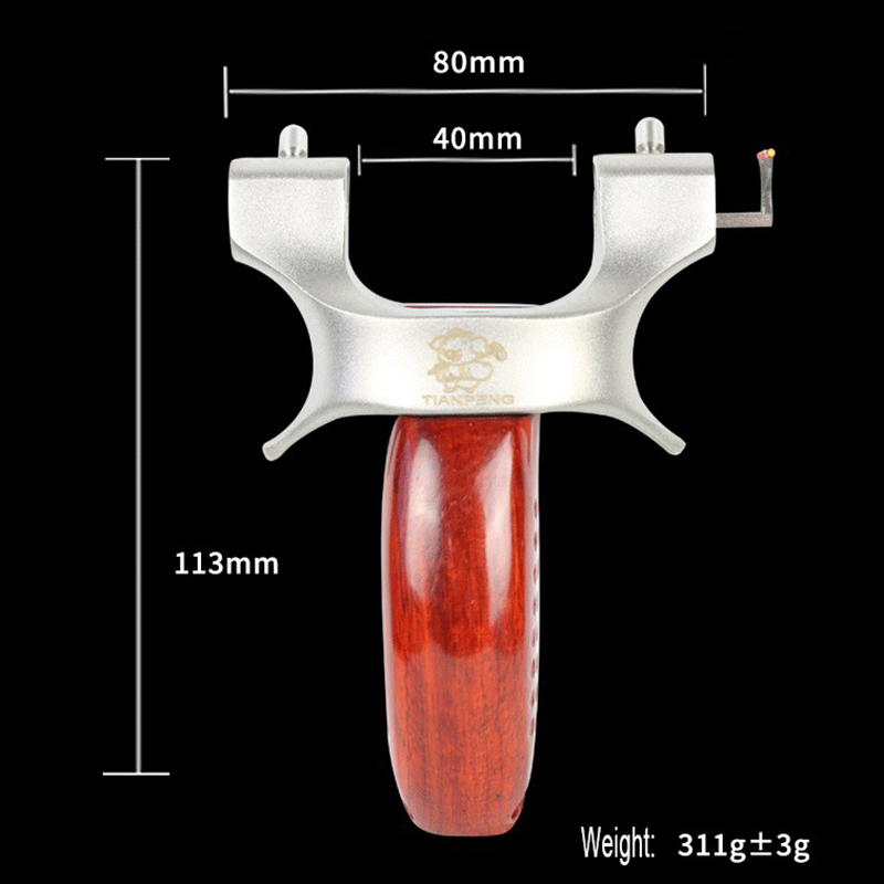

    Підскажіть яка з цих рогаток краща,можливо хтось пробував.
