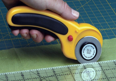

    А чем вы плоскую резину по ширине режете? Я так понимаю что эспандер будет шире чем нужно для рогатки? И какую резину можно использовать на трубки? Нагуглил катетер пеццера, поспрашивал сегодня в аптеках - нигде нет. Вы так классно тут рассказали, прямо руки зачесались, и материалы, и картечь под рукой, и делать дома нечего, а с резиной беда.

    Дисковый нож

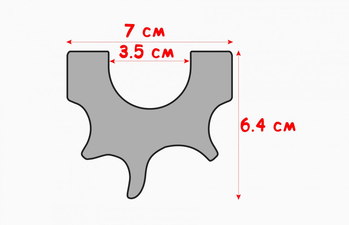

    Спасибо, у меня меньше выходит по картонке , перерисую

    но подозреваю, что останусь на ленточных тягах. правда резать их надо только дисковым ножом. в противном случае могут быть заусенцы на резине и тяги долго не проживут.

    Это еще нож покупать и резать. Есть видеогайды как правильно это делать? Под линейку, я так понимаю?

    И коврик который стоит как 5 ножей, к ножу ещё потребуются запасные лезвия потому что будете цеплять за линейку, переодически. И даже при полном наборе удается накосячить )) Тоже самое с кожей для кожетка. Иногда проще купить готовые в Китае для тренировок (когда тяги улетают) и для второй рогатки с тера с которой стрелять будете не часто, но от рогатки требуется чтобы она была максимально убойная.

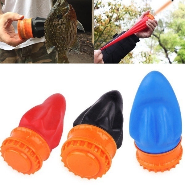

    :rolleyes: що про таку можна сказати?
    Pocket Shot

    обычным канцелярским ножом можете и не пытаться, нормально не отрежиш, ножницами тоже , только дисковый нож
