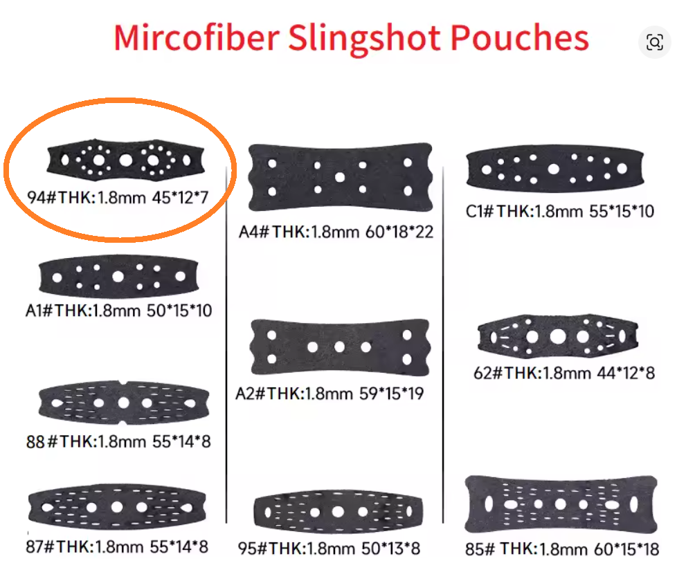

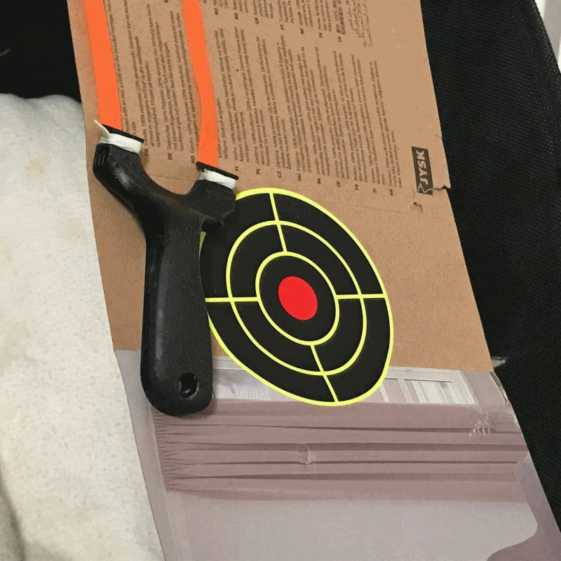

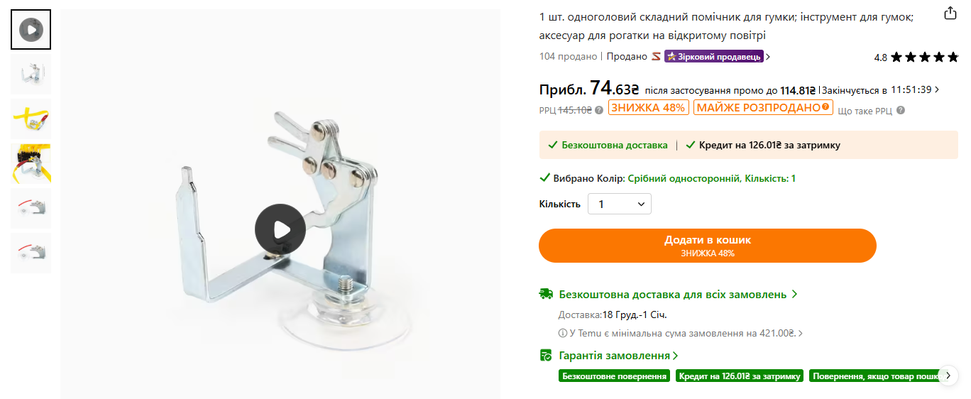

    Доброго понеділка всім.
    Випадково попалась мені на тему така приблудка. До 80 грн - це хороша її ціна.
    Набагато зручніш ніж користуватись зажимами і щось майструвати. Складається компактно і легко поміщається в долоню.
    Стосовно мішеньок, що на гіфках вище, то також можна брати, але все ж не варто використовувати у приміщенні, бо фарба лущиться з них, потім багато сміття.
    Сам я користуюсь такими кожетками з мікрофібри.
    upload_2025-12-8_8-46-30.png Під 7-9 мм годяться.
    Хтось користувався іншими дизайнами? Постійно жаба заважає замовити різних і перевірити.
    Нещодавно помітив проблемку, що для пуляння 6 мм ці кожетки не підходящі, доведеться з шкіри майструвати або замінити на м'якші.

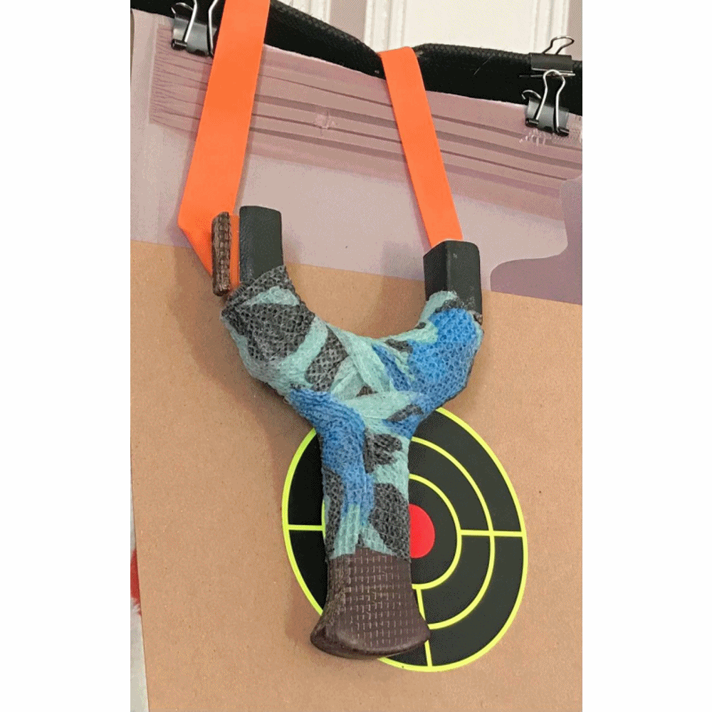

    Бобрий день.
    По-приколу зробив за пару днів з паперу, картону і ПВА.
    Покривав ПВА у якості грунту і поверх прозорим лаком для нігтів
    upload_2025-12-28_13-0-11.png upload_2025-12-28_13-0-24.png upload_2025-12-28_13-0-33.png
    Тяги якісь старі знайшов, примотав ніпельною гумою.
    То ж рогатку можна змайструвати майже будь з чого, було б натхнення. o_O

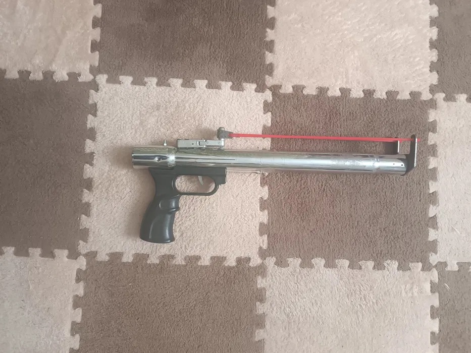

    Сьогодні на просторах зустрів отаке от.:D
    Пише, що під 5 мм. кульки.
    Спробую взнати, що по точності у агрегата.

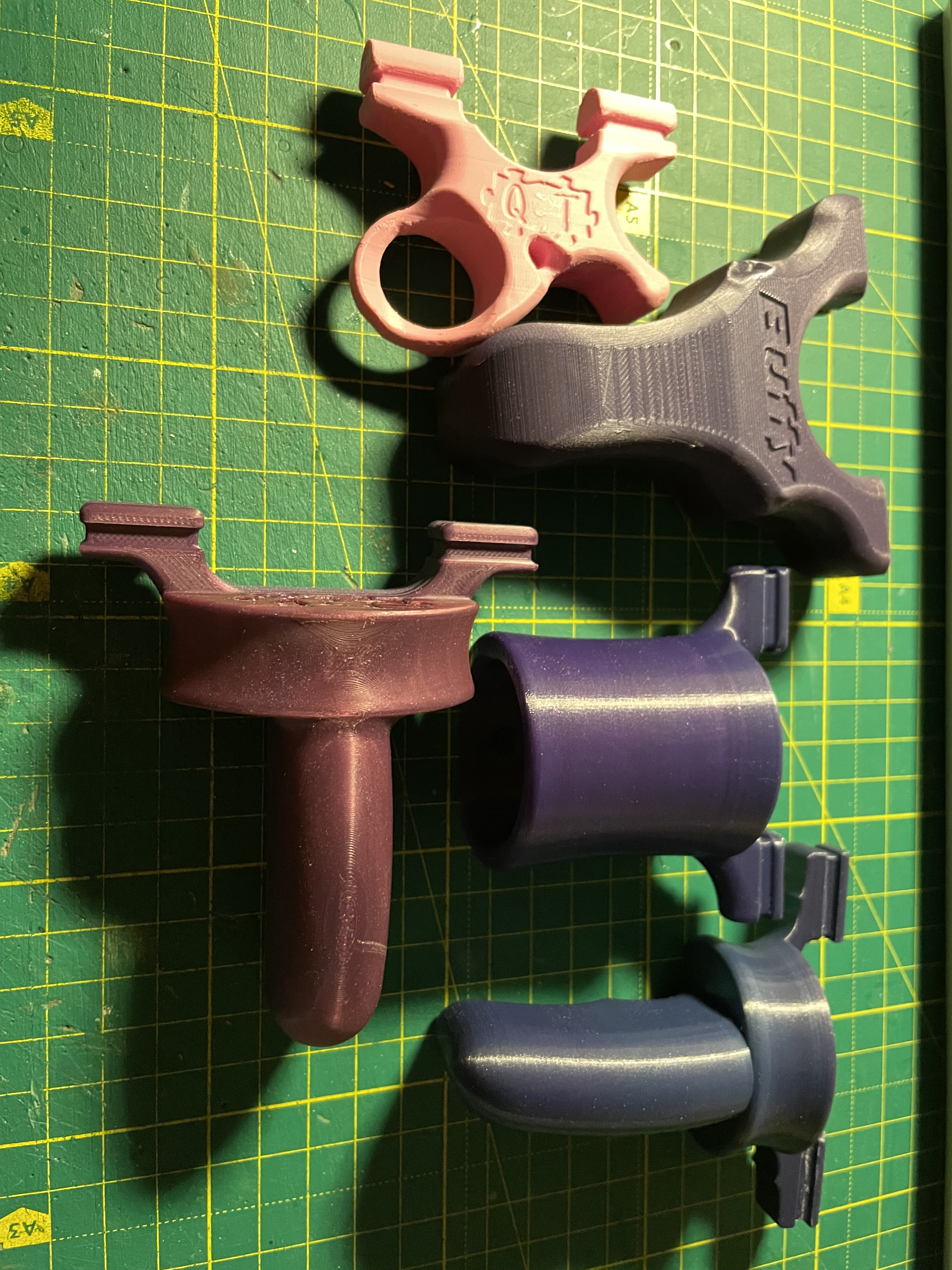

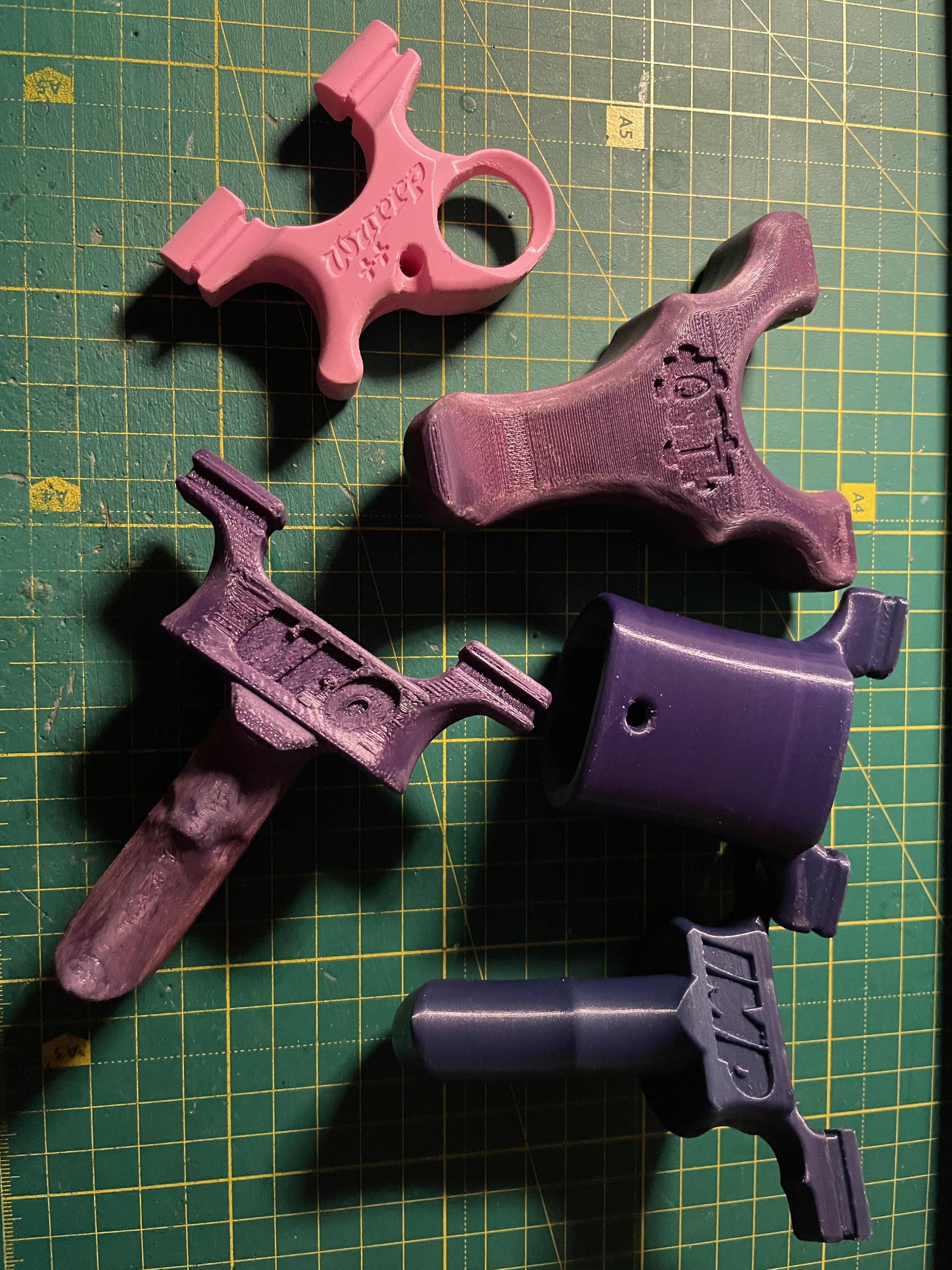

    Вітання. Пʼять отаких от штуков маю.
    Oдну варто обмотати стрічкою, інші по ергономіці не розчарували.
    Наступним хочу зробити модульну і вже маю план, як покращити якість виконання на FDM принтері.

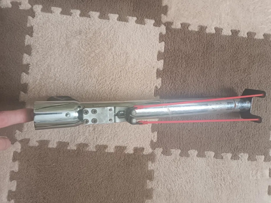

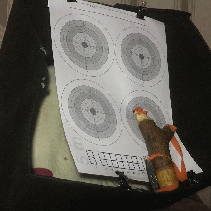

    Взяв ручку від ручного епілятора. Вставив резинку і є міні рогатка стріляти в кімнаті з дивана. На диво досить зручно сидить в руці незважаючи на малі розміри. І матеріал порадував .

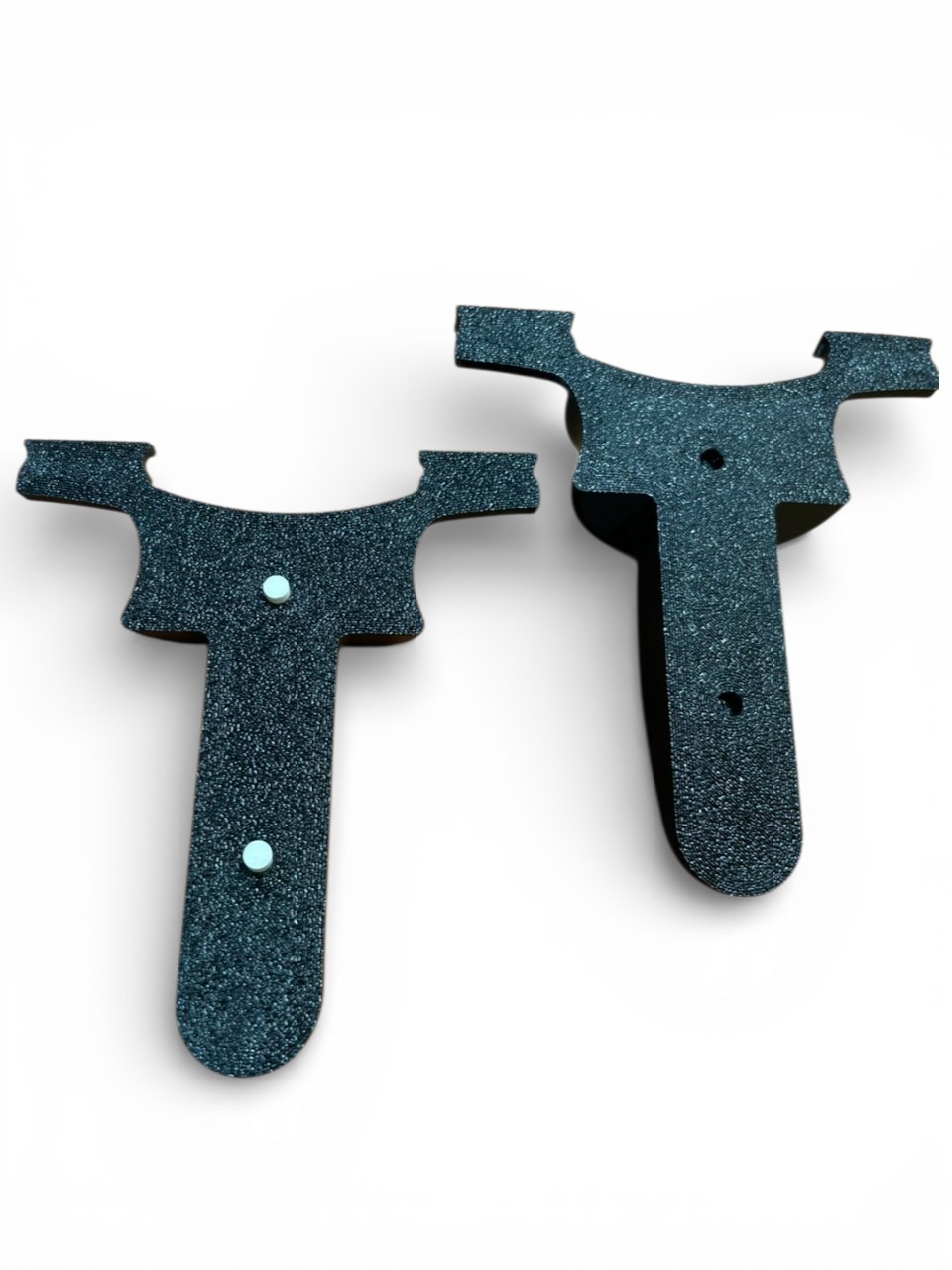

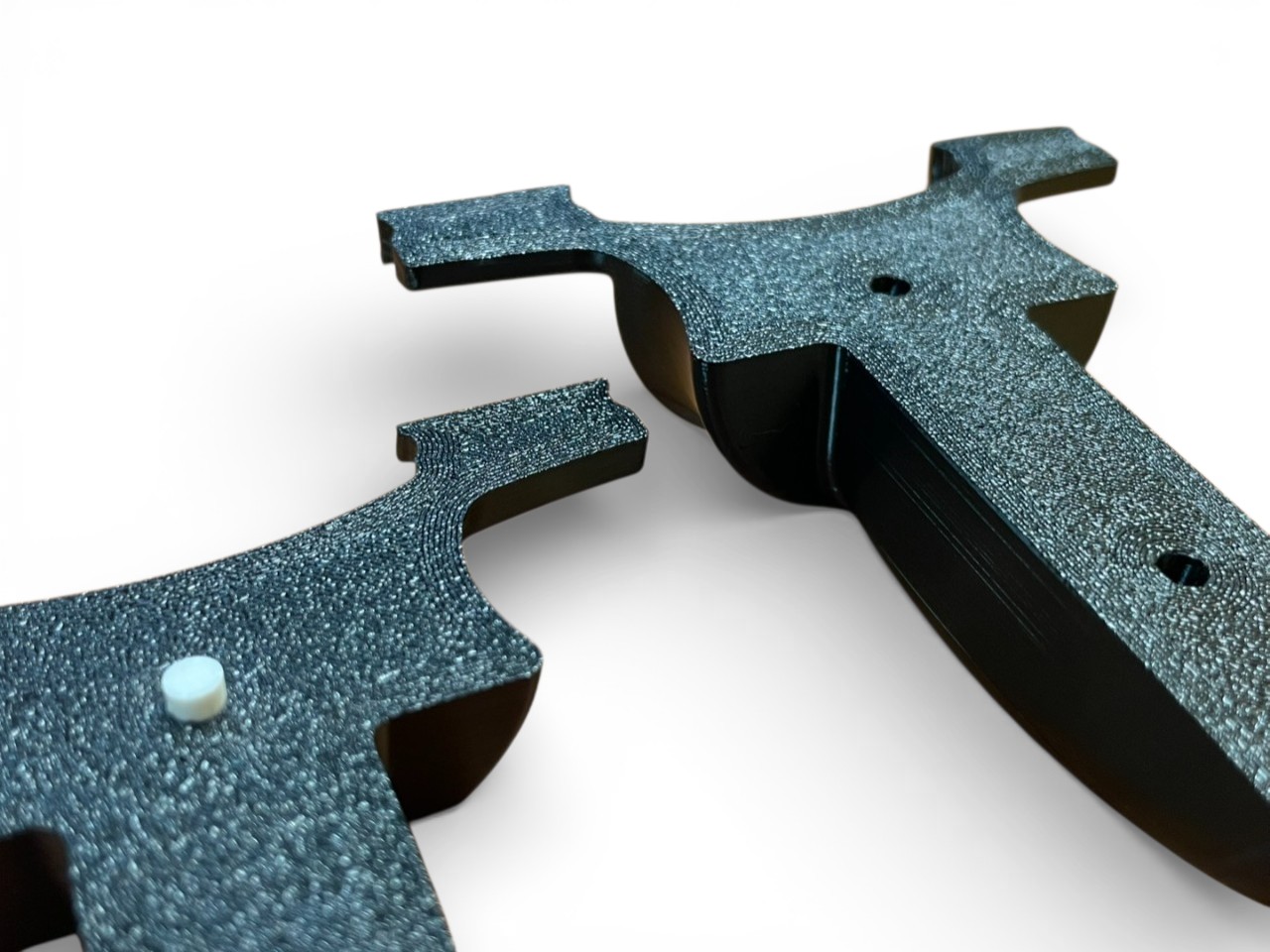

    Покращити якість виконання вдалось за рахунок орієнтації шарів та розбиття моделі на 2 частини. А конкретно цей екземпляр ще й до біса міцний і набагато важчий за попередні.
    Треба тільки склеїти половинки.

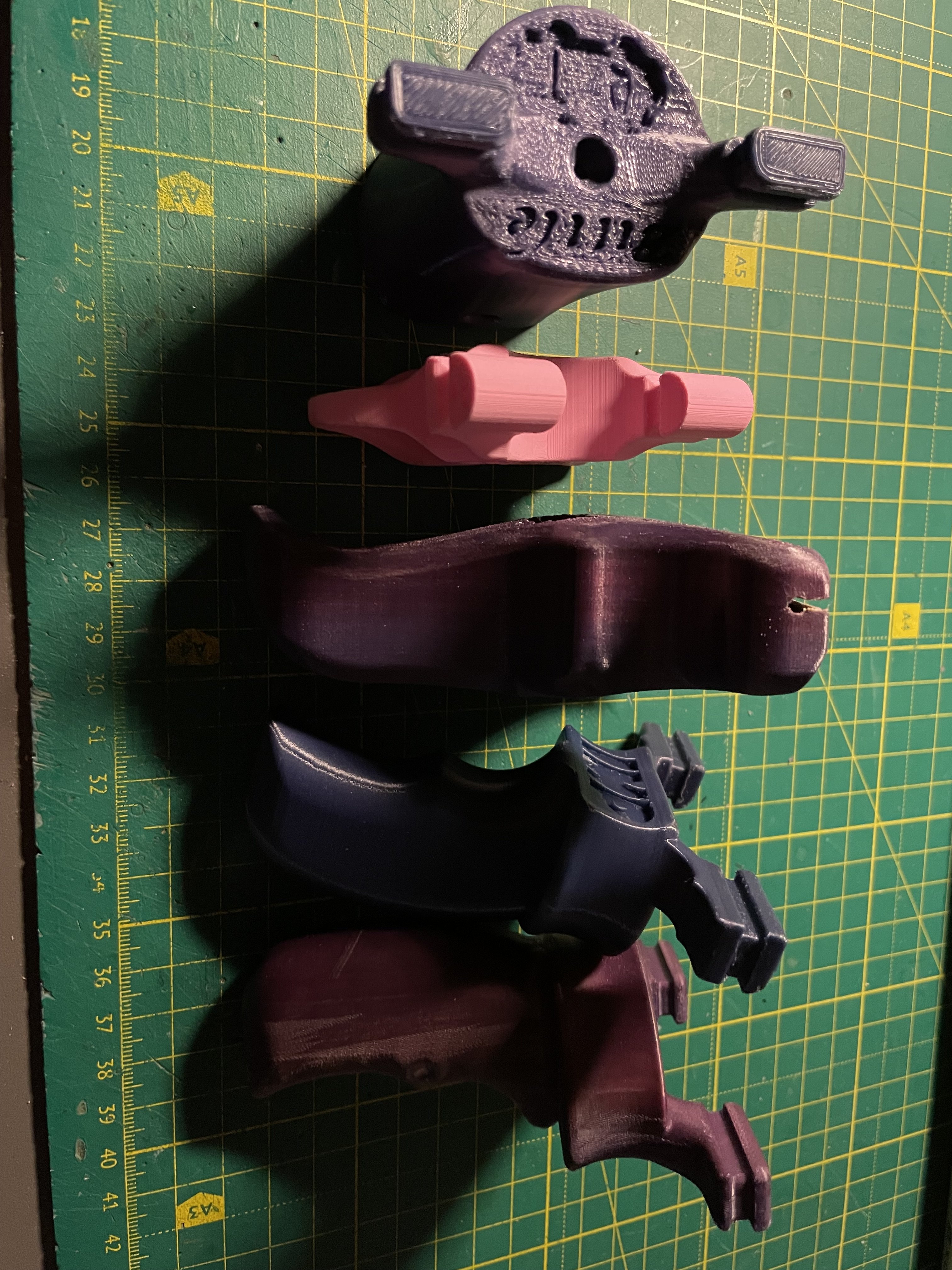

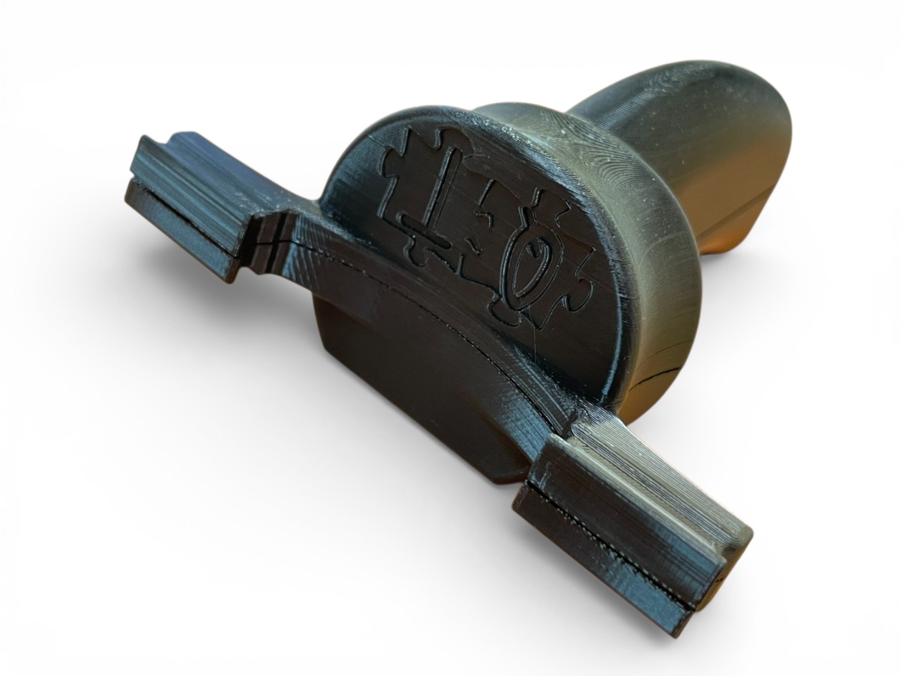

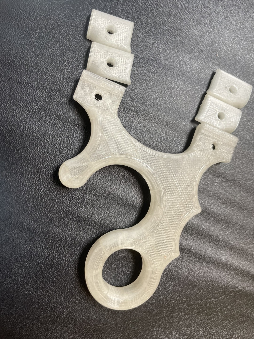

    Також останній місяць я працював над втіленням і тестуванням нових дизайнів рогаток під молотковий хват.
    Попередня моя модель зазнала деяких змін і тепер вона модульна. Їй можна виготовити і прикріпити які завгодно ріжки на парочку болтів М4. Самі болти на хват і ергономіку рогатки не впливають.
    Якщо стара друкувалась з PETG, то тепер друкується з нейлону. Маю сподівання, що цей матеріал краще переноситиме можливі удари та влучання в ріжки.
    upload_2026-3-21_0-33-21.png upload_2026-3-21_0-33-34.png upload_2026-3-21_0-33-45.png
    Собівартість самого тримача вийшла не надто бюджетною, але, сподіваюсь, економія на ріжкових експериментах таки все вирівняє.
    Також було замовлення рогатки на зажимах і як же вдало вийшло з кольором цього PLA філаменту та тяг, просто гляньте на цю яскраву кралю.
    Ну і ще віддрукував три нових дизайни.
    Оновив технологію виготовлення - всі на фото нижче складаються з двох половинок і склеюються з направляючими.
    Тепер вони важчі, але міцніші і охайніші, бо майже не мають недоліків FDM друку, що були раніш.

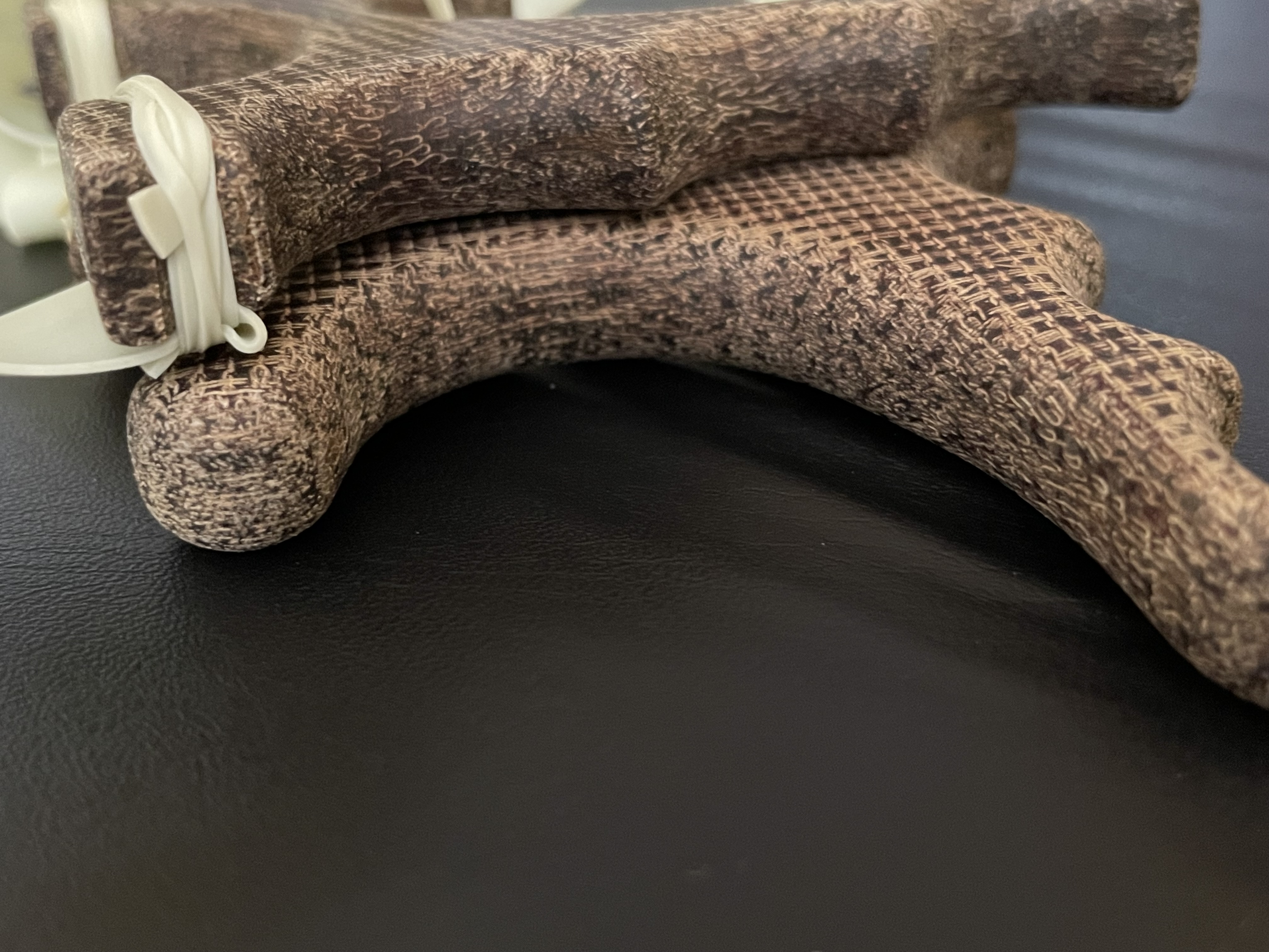

    Такий от девайс:smile_14:
    Всім добра:beer:
    QualiTeth likes this.
  25. QualiTeth
    QualiTeth Oberschütze
    23
    13

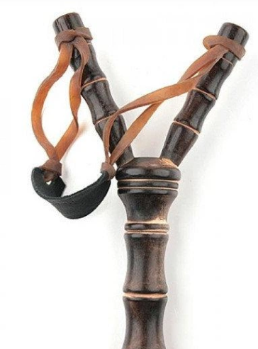

    Сердита штука!) :smile_12:
    Це зашкурили оту, що з закосом під бамбук?
    Бачив їх часто. Чув, що вони насправді міцніші ніж здається.
    Типу отакої
    palkan likes this.
  26. Окунь Солнечный
    Окунь Солнечный Schütze
    19
    У меня была подобная через ~50 выстрелов рог отломался
    corsar_s and palkan like this.
