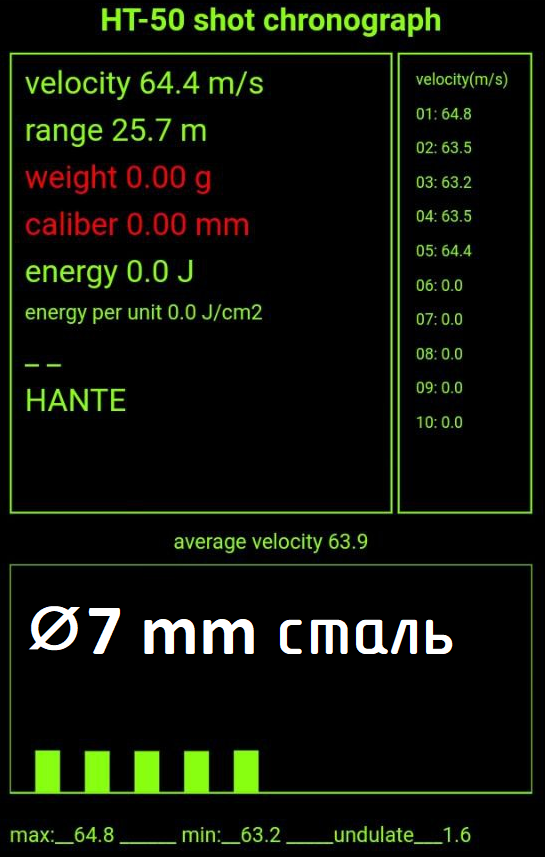

    Кульки що брали участь:
    Ø6 мм пластик (страйкбольні з масою не більш 0.28-0.3 г)
    Ø6 мм сталь (0.89 г)
    Ø7 мм сталь (1,41 г)
    Ø8 мм сталь (2,1 г)
    Ø9 мм сталь (3 г)
    Ø9,5 мм сталь (3,52 г)

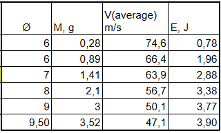

    Було зроблено по 5 пострілів з відстані 2 метри.
    Для зручності використав хронограф з Wi-Fi модулем, скріни від нього й буду показувати.
    Власне - результати ось:
    upload_2025-6-1_14-48-34.png upload_2025-6-1_14-48-38.png upload_2025-6-1_14-49-37.png
    Під час заміру мене дуже здивувала 7мм кулька, що майже не втратила у швидкості. Однозначно, ці тяги використовуватиму саме з цим калібром.
    Ну і табличка для наглядності без заморочок. Чисто швидкість, енергія.
    Звичайно, похибки при ручних виконаннях якісь та були, але загально картина така.
    7 мм куля на таких тягах видала більш 2 ДЖ (майже 3) при моєму найкоротшому ростязі 90 см (зазвичай юзаю 100)
    Дуже гарний результат, якщо врахувати, що такі тяги вимагають вдвічі менше гуми, ніж класичні 20:12.
    З точністю рогатки по відчуттям також порядок.
    Вердикт: тяги прикольні, рогатка класна, є ще над чим працювати, але моя задоволений.
    Дякую за увагу.

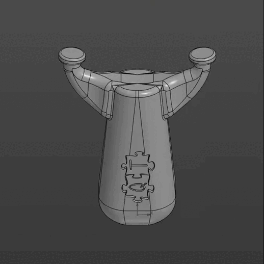

    Добрий день. Сьогодні вирішив поділитись зображенням нового дизайну полегшеної модельки у класичному виконанні під перев'язані тяги OTT.
    Детальніш роздивитись можна тут:
    https://skfb.ly/pxLHs

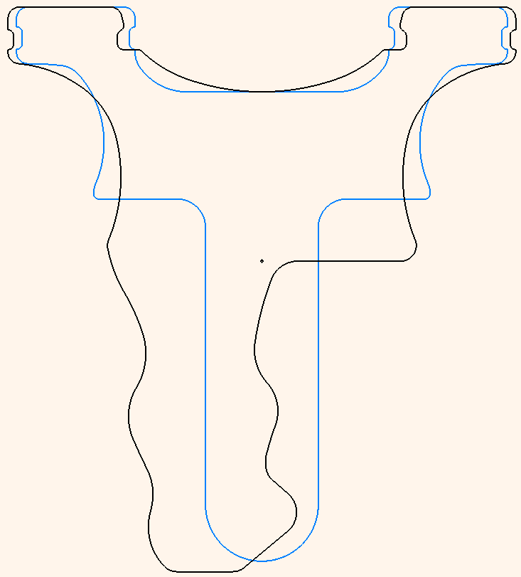

    Вітання.

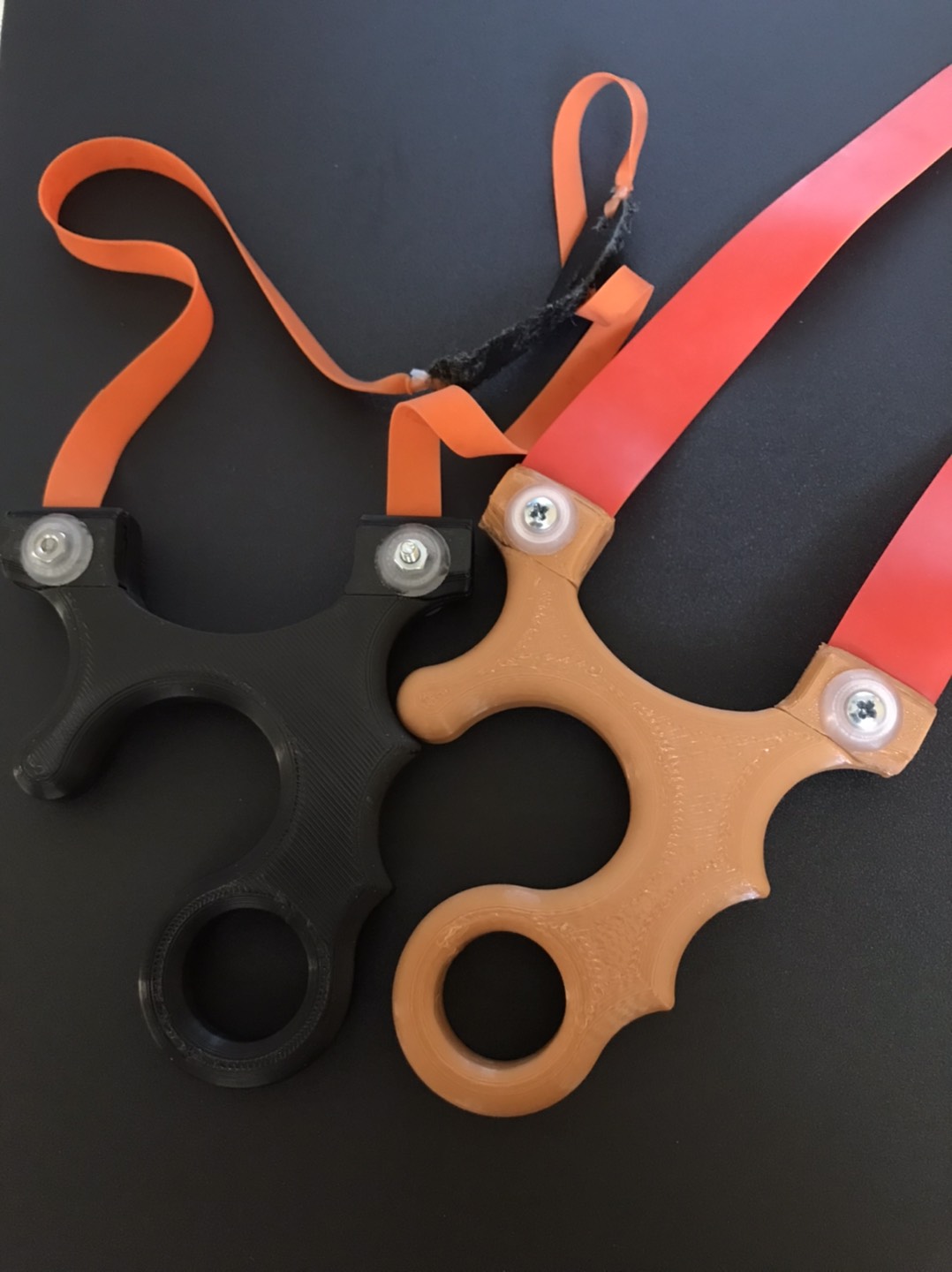

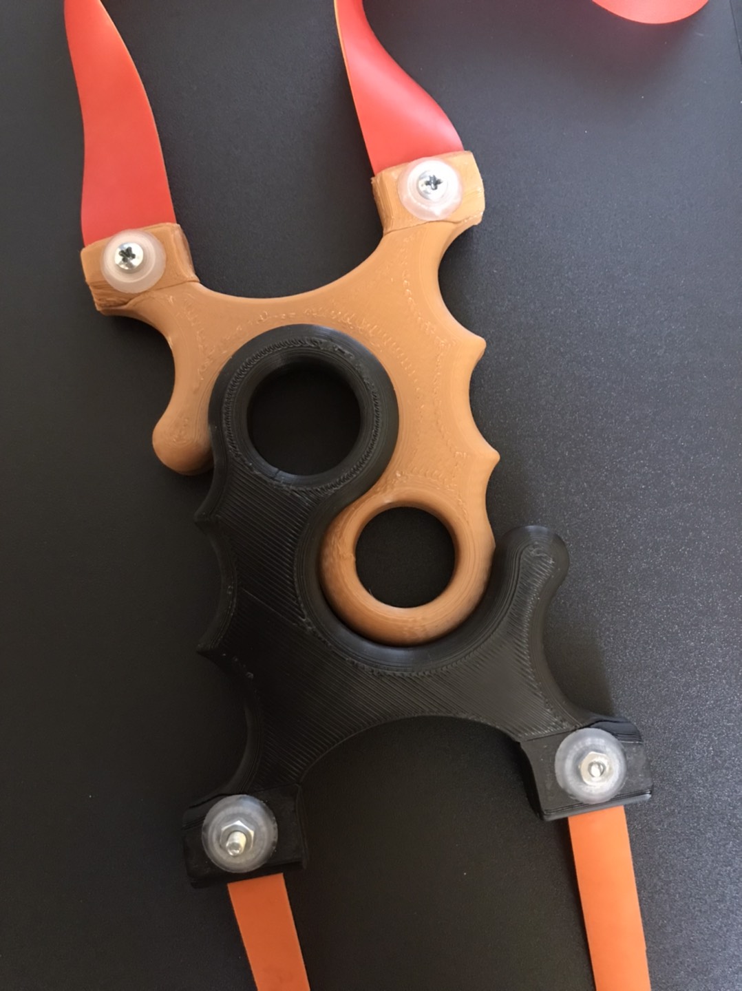

    Вже склепав оновлену версію. Притопив гаєчки, успішно затягнув. 3 мм досить пристойно тримають навіть 1 мм гуму. В майбутньому всерівно перейду на м4.
    Товщину на пару мм збільшив, на зручність майже не вплинуло. Може трошки приємніш тримати стало. 35% заповнення і тепер вона наче моноліт - при цьому і досі легенька.
    Плече коротке, тягнеться все без зайвих зусиль.
    Наостанок, можливо, скруглення внизу зменшу, щоб їх можна було одна в одну вкласти хоч і практичної користі з того не буде.
    Певне, ще пару ітерацій і з конструюванням ОТТ буде взагалі покінчено

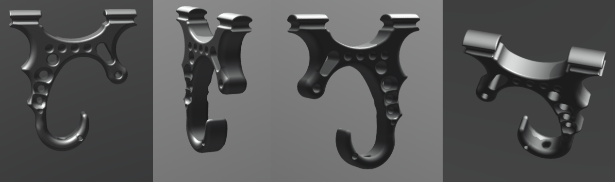

    Між тим нещодавно спорядив швидкозйомну (де в канавку вставляються тяги і самофіксуються). Доповідаю - досить надійно сидить.
    Тому розробив от таку крихітку під два варіанти кріплень.
    Висота всього 50 мм. (можна навіть ще менше)
    Є дві варіації 30 мм між рогами і 40.
    KosG17, Krafting und stariyded gefällt das.

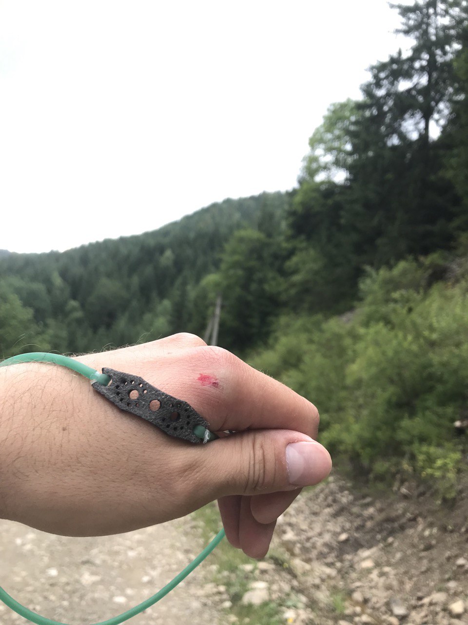

    Наче ж не перший день на ногах, а інколи спотикаємось. Так і в мене після тисяч пострілів таки фреймлесс капризнув і кожетка стерла трохи по дотичній.
    Бува

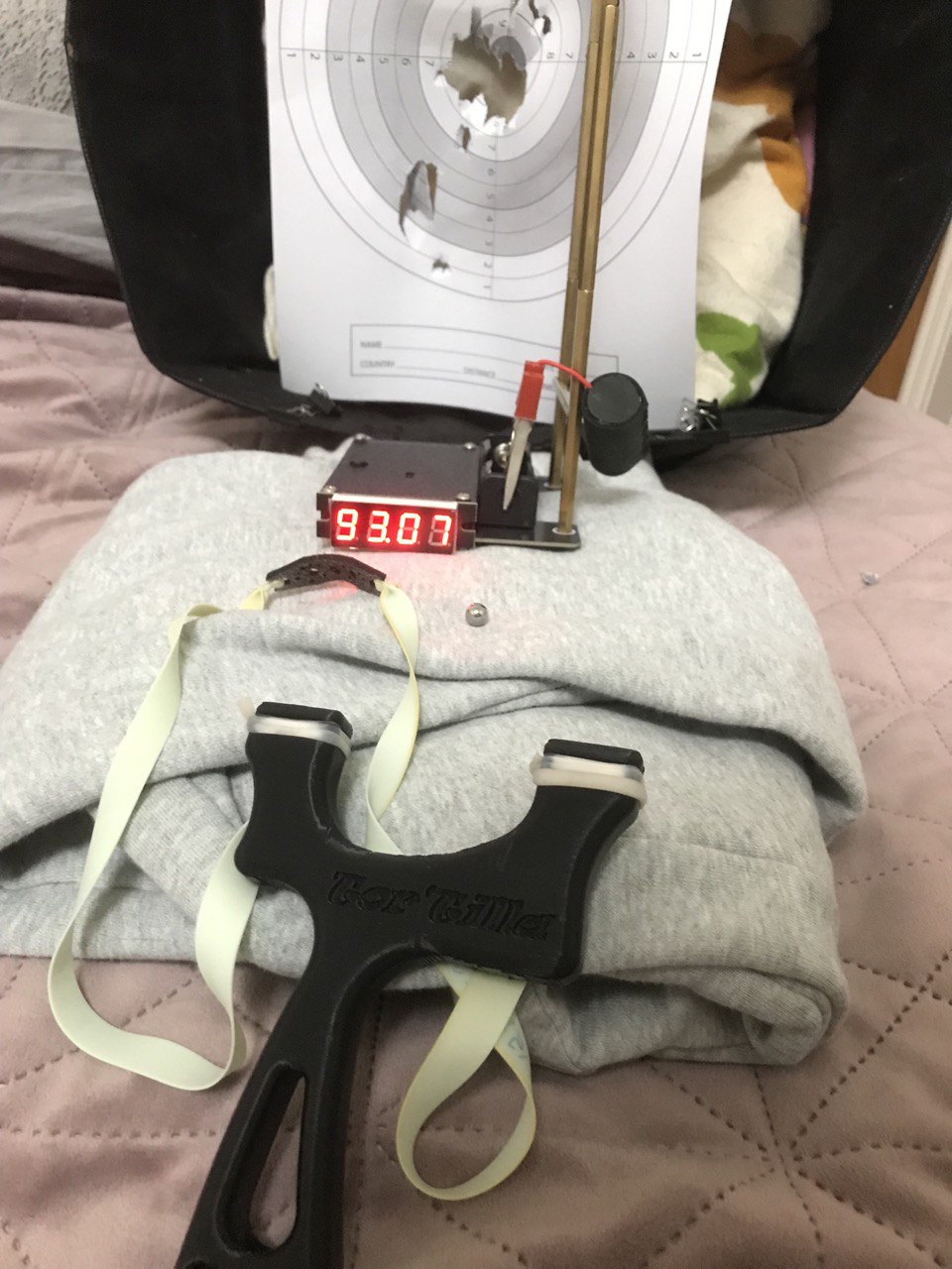

    Сам я не користуюсь, але от попросили змонтувати тяги під повний розтяг. Як там його звуть - батерфляй чи альбатрос. Так от, пташка ця на неповному ростязі тягами 20:12 видала понад 80 м/с сталевою кулькою 9 мм.
    12:8 намалювали на табло понад 90 м/с кулькою 7 мм. Такі швидкості дуже псують кулевловлювач, тому просто доб'ю 12:8 на витривалість і баста. (вже більше сотні пульнув ними і вони в повному порядку).
    KosG17 und Krafting gefällt das.

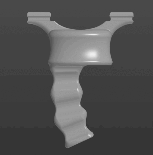

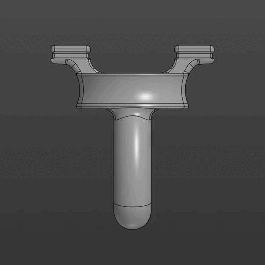

    Вітаннячка.
    Шкода, нема 3D принтера аби відразу макети віддруковувати і увесь процес затягується.
    Потенційно вдала модель рогатки з молотковим хватом більш класичного виконання.
    І в якості прикольного експерименту от такий пальцевий тумба-юмба, який насправді має усі шанси стати серйозним спортивним знаряддям:

    Ця моделька схожа на щось уже знайоме
    QualiTeth gefällt das.
  25. QualiTeth
    QualiTeth Oberschütze
    23
    Beiträge:
    13
    Якщо про молоток мова, то схожість досить умовна.
    Звичайно, я селекціоную вдалі рішення.
    Але загалом, на мою думку, відмінного в цих більше ніж спільного.
    Для порівнянна контури:
    І про тяги пара слів:
    На майбутнє за можливості раджу брати для монтажу світлу гуму. На ній добре видно вплив ультрафіолету. Потім оці ділянки треба обрізати, бо вони є слабким місцем.
    Тяги 12:8, які нещодавно були згадані врешті прожили 150+ на швидкостях 90 м/с і прожили б ще більше, оскільки з середини вирізана гума досі ціленька, а та, що колись краєм своїм попала на сонце дала слабину і от
