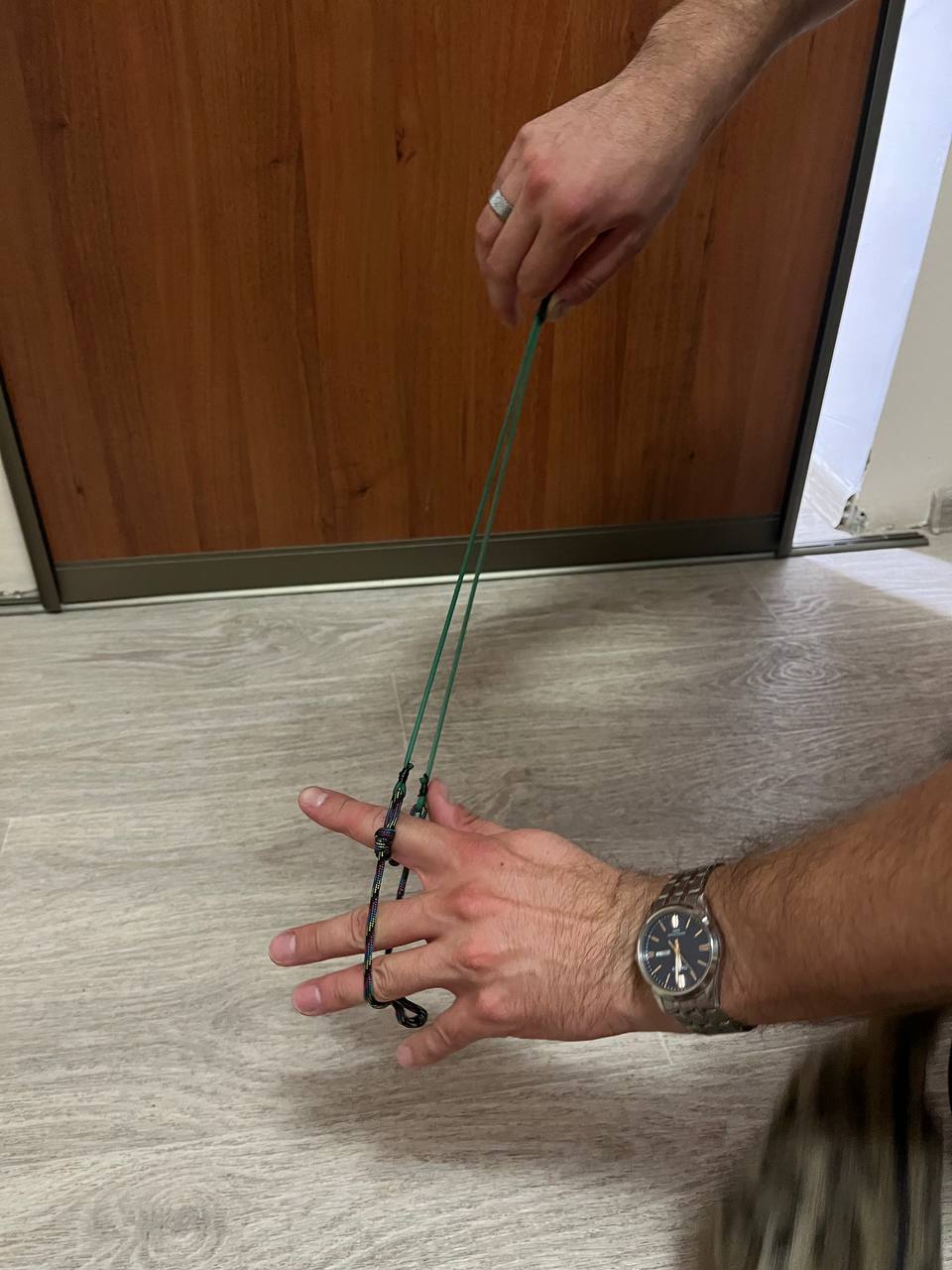

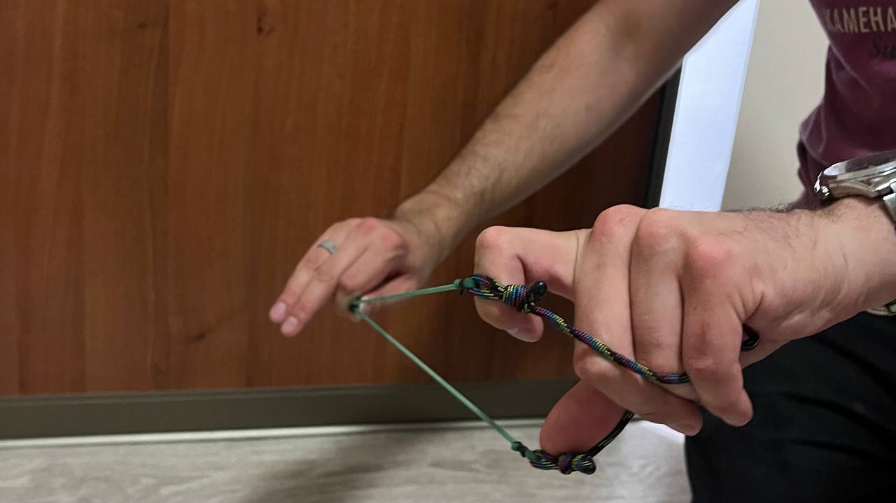

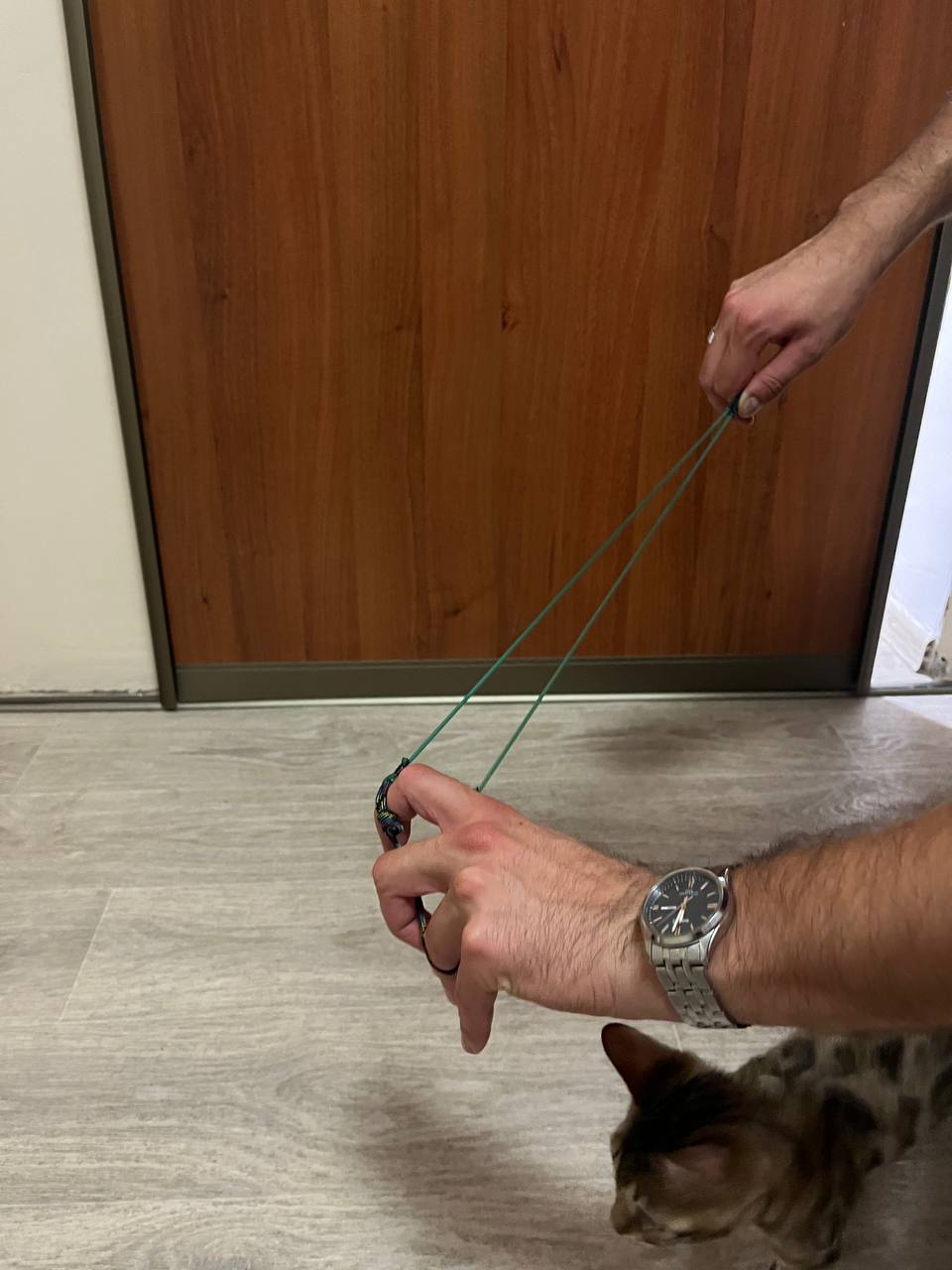

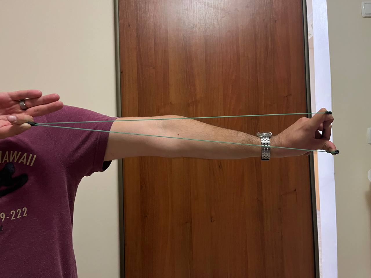

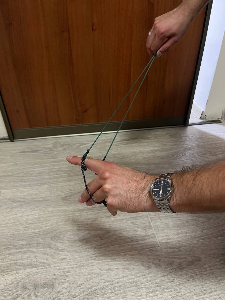

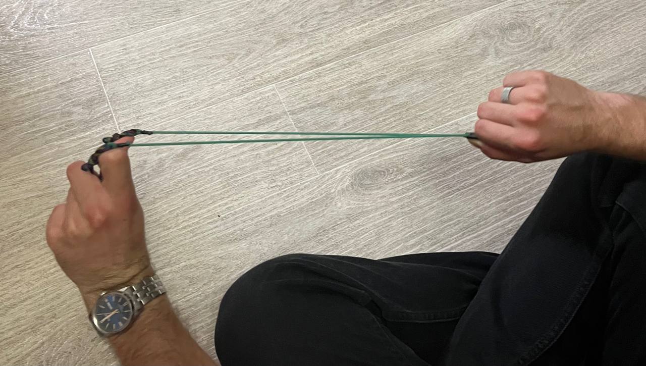

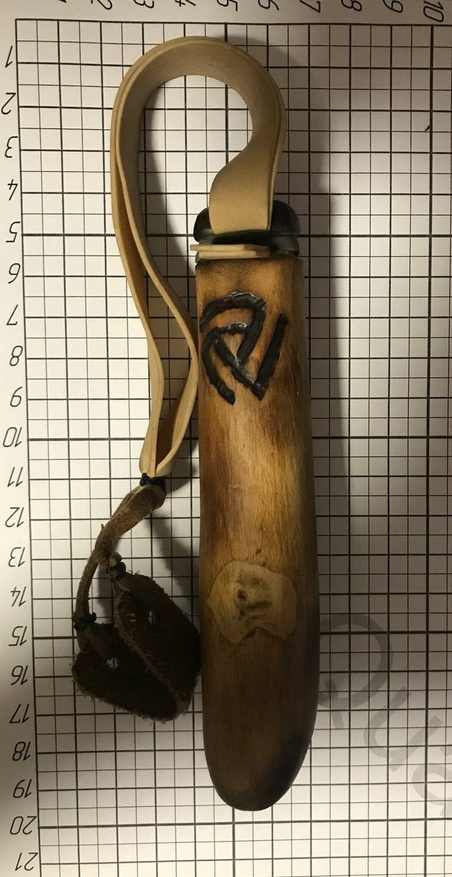

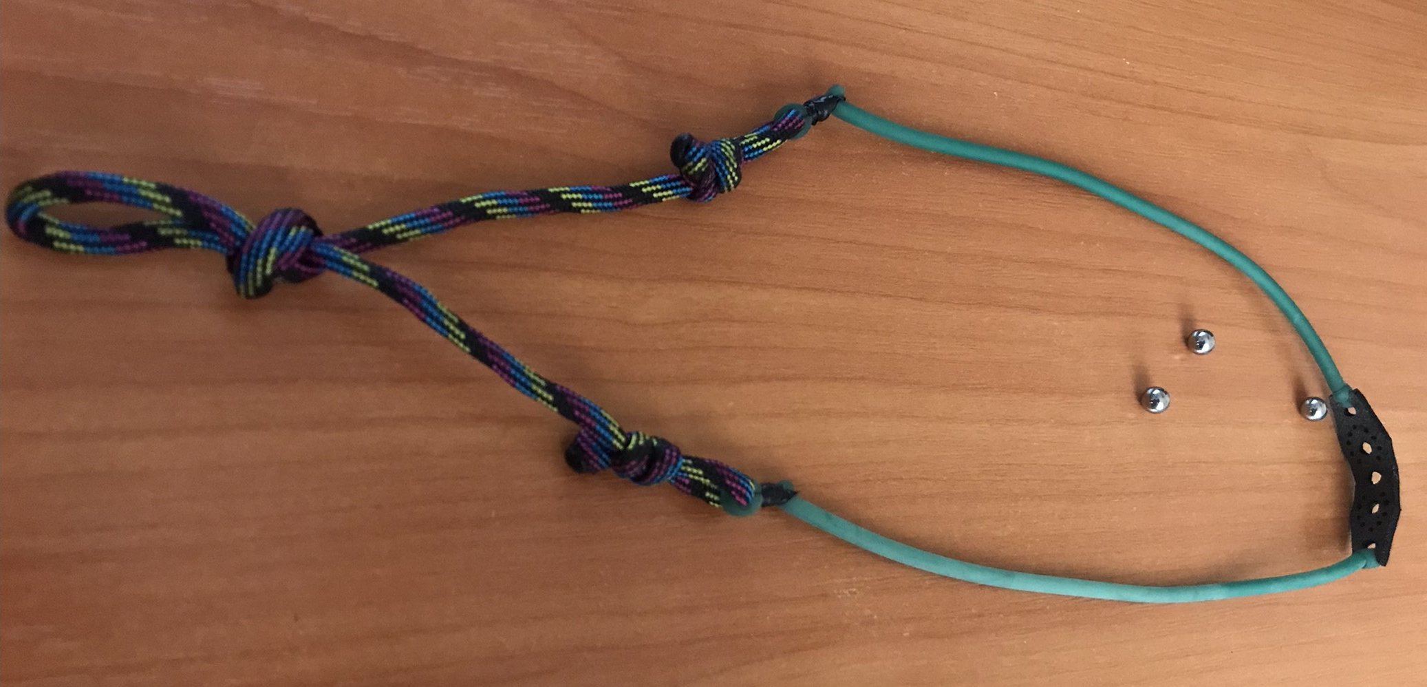

    Працює досить офігєнно.
    На буржуйських форумах з ними навіть полюють і викладають відоси.
    Є варіант з монотягою, це класичне виконання: photo_8_2024-08-03_00-13-28.jpg
    щодо принципу, гадаю ліпше раз показати ніж сотню разів описувати. За запитом frameless slingshot, впевнений, знайдете більш детально відео в мережі.
    Від себе можу додати два популярні варіанти хвату.
    Для обох початкова позиція така: photo_6_2024-08-03_00-13-28.jpg
    Перший називаю прямим. Тобто тяга просто безпосередньо перегинається через фалангу вказівного пальця. photo_4_2024-08-03_00-13-28.jpg photo_2_2024-08-03_00-13-28.jpg
    При такому хваті без через брак досвіду пристрій може вилетіти з руки після пострілу.
    Другий - називаю парадиним: середній і безіменний пальці перехоплюють тягу і проводять через фалангу все тогож вказівного: photo_5_2024-08-03_00-13-28.jpg photo_7_2024-08-03_00-13-28.jpg photo_3_2024-08-03_00-13-28.jpg
    В результаті маємо щось таке: photo_1_2024-08-03_00-13-28.jpg
    Плече прикладання сил маленьке, тому супротиву гуми майже не відчувається. Із мінусів - при тривалій стрільбі може виникнути тонельний синдром у лівому предпліччі - це не айс. А так дуже бюджетний і веселий спосіб пуляти.
    Петля на паракорді знизу слугує для налаштування довжини тяг. Вони не симетричні через анатомію руки. Під великий палець завжди роблю коротшу. Ну і ще є нюанси, чому так роблю, але про те потім може повідаю.
    Найпопулярніше питання: "а не шкода пальці?".
    Відповідь - тренуватись треба на послаблених тягах щоб подолати психологічний бар'єр. Навіть на них можна добряче отримати лящів через недбалість хвату правої руки, тому після такого ваші дерев'яні рогачики у безпеці і попадяння по них мінімізоване. З досвідом можна пробувати заряджати і підножні снаряди: каміння, окатиші, гайки якщо є підходяща кожетка. Відсотків на 99 це безпечно. Випадкові попадання на зриві навіть якщо і відбуваються, то по дотичній під гостим кутом, шкіра лишається неушкоджена.
    Із плюсів: це до біса компактна штука. Її можна замотати у хустку і носити на руці як браслет (замотують щоб мінімізувати вплив ультрафіолету від сонця).
    Виготовляється максимально швидко. З каучукових канцелярських гумок можна виготовити таку, що досить міцно зможе вломити.
    Ну і люди часто дивуються, коли таке бачать. Дійсно екзотичний спосіб метання снарядів.
    Горизонталь тримає досить впевнено. (металева труба Ø40mm на дистанції 50 метрів уражається в більшості випадків).
    Є ще варіанти з плоскими тягами, але я не заморочувався. Гума для того є. чекає свого часу.

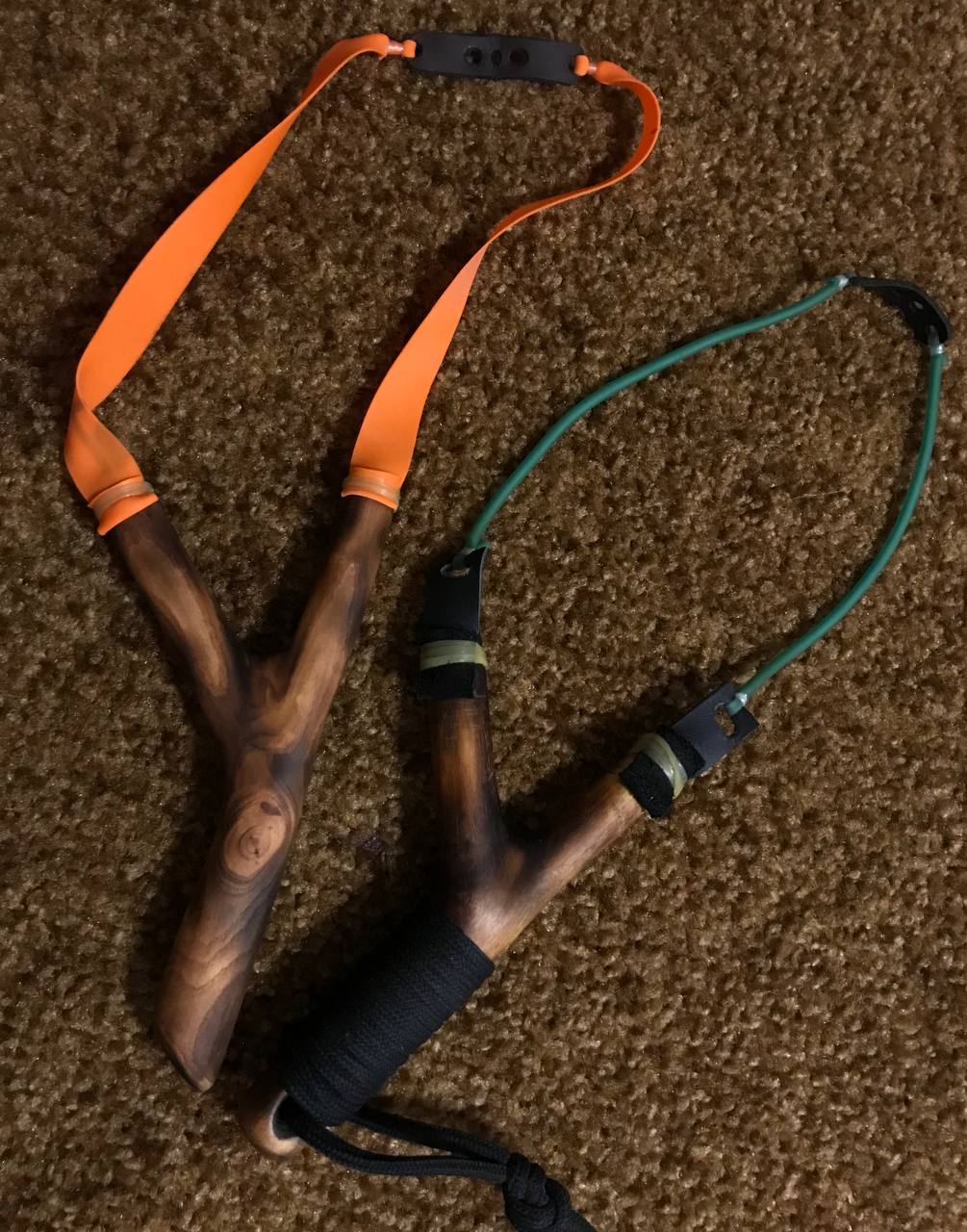

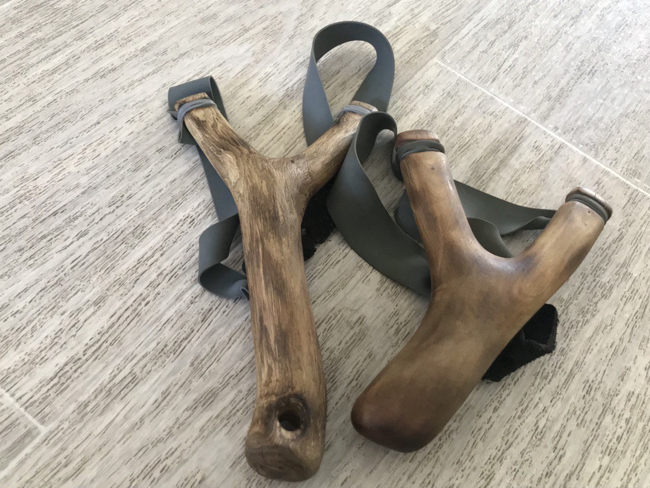

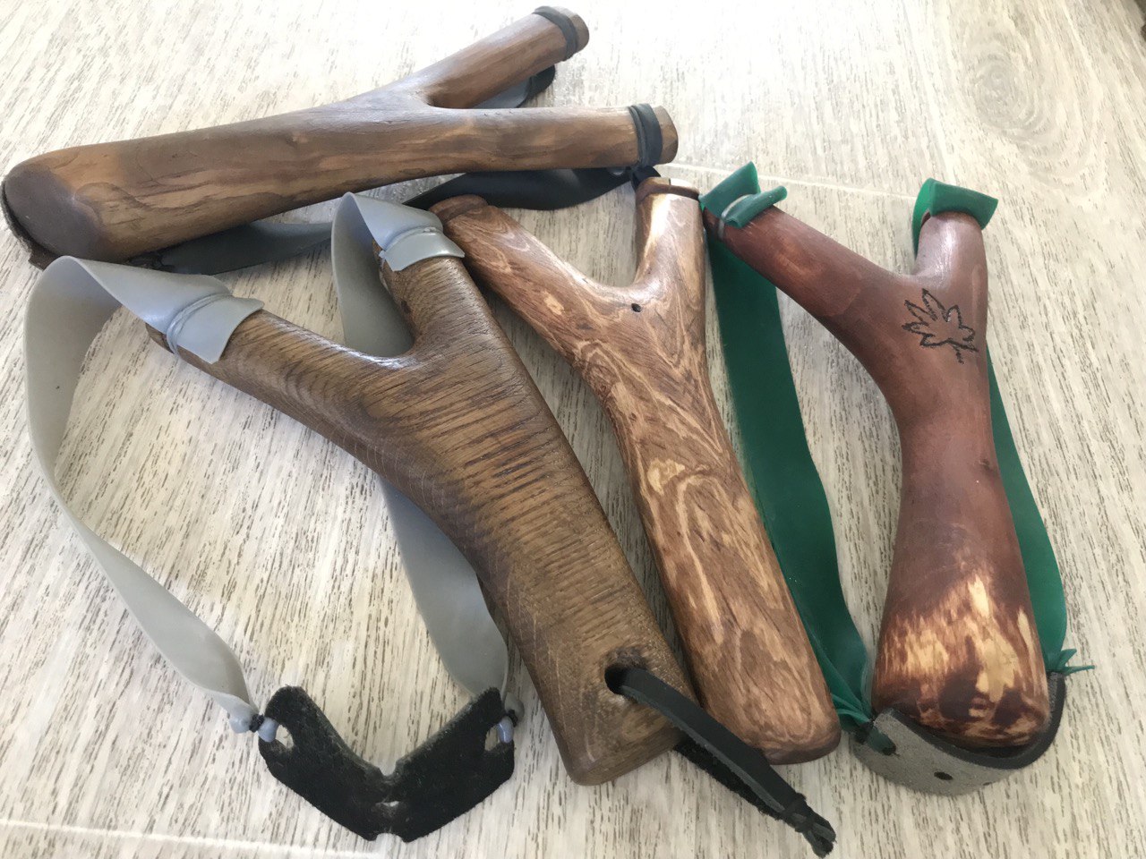

    Вітання.

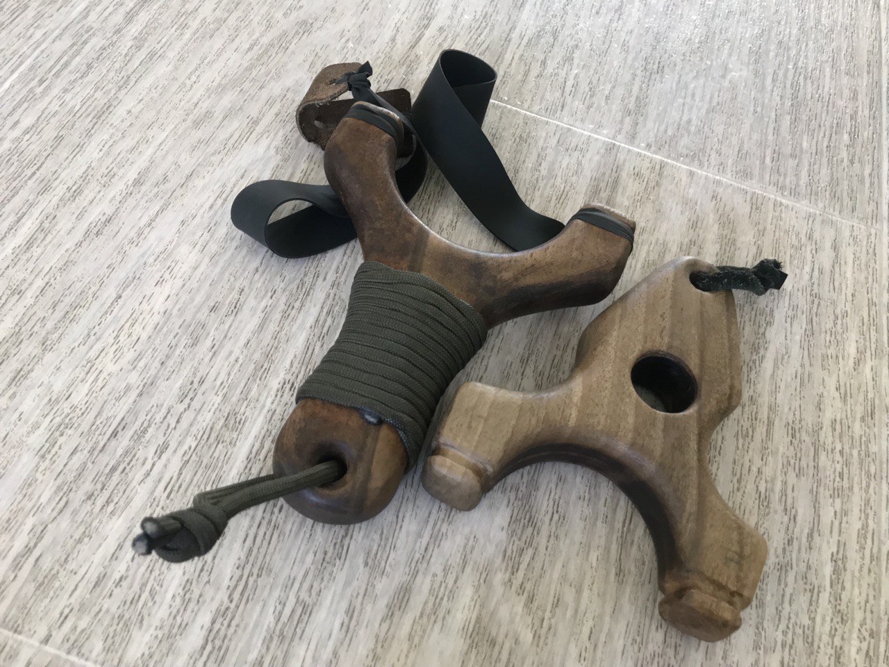

    Осіннє поповнення. Зараз опановую таку малишку(праворуч) з шкіряними накладками і таку кралю ліворуч (гарний узор і колір, одначе вийшов).

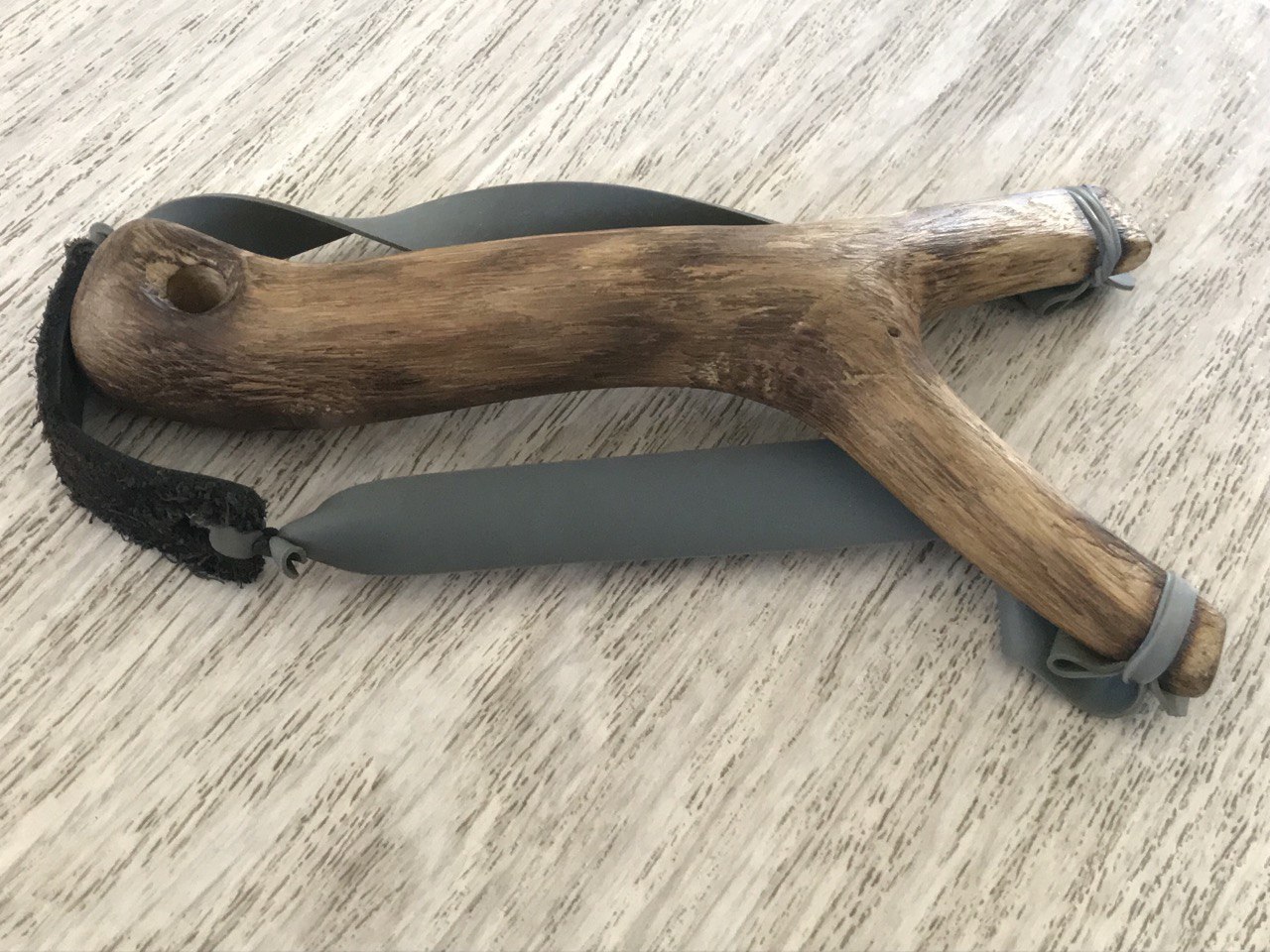

    Окупація теми продовжується.

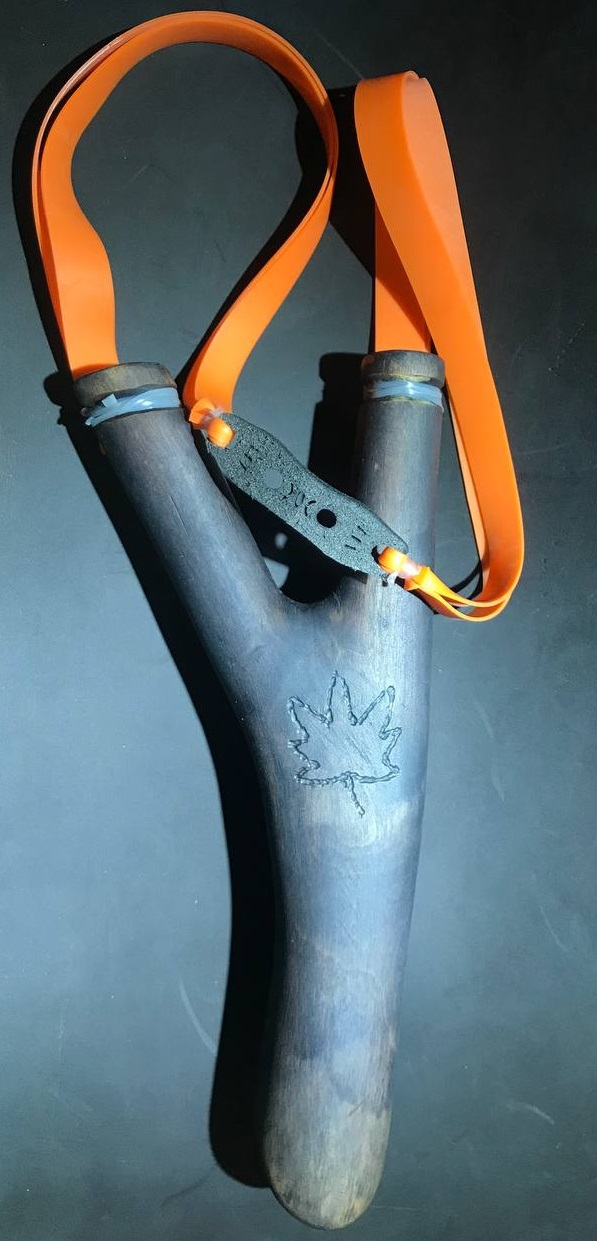

    Сьогодні представлю вам такого пухленького лісничка.
    Що цікавого - це новий дизайн тяг в моїй практиці довжиною 22 з трапецією 7:5, гума - якийсь нонейм з запахом риби середньої+ якості 0.55 мм. Підібраний калібр - 6мм сталь, літають дуже влучно. навіть 8 мм цілить у яблучко, хоча не пристріляні і зроблено буквально пара десятків пострілів. photo_2024-09-16_22-48-09.jpg
    Таких тяг вистачає аби з 5м з запасом пробивати кришечку від соусу(для мене абсолютно достатня потужність). Маленькі на перший погляд тяги набираються справжньої люті, коли стають у спарку.(такий комплект гарно пасує під 8 мм). photo_2024-09-16_22-52-06.jpg
    Очевидна відмінність від стандартних трапецій 22:17 і тому подібних штанів - відразу зникає лязгіт, зайвий шум. Постріл відбувається м'якенько, натяг дуже легкий, рука не напружена, загалом це + до влучності і мені дуже подобається чути відліт і приліт кульки, а не клацання гуми по пальцях/рогачику. Дуже сподіваюсь, що прослугують більш ніж 100 пострілів до розриву.
    Приємні враження, одним словом, буду досліджувати далі щоб розібратись у чому саме справа: у формі рогачика чи все ж це заслуга тяг.
    Я профан у користуванні плоскими тягами тому будь-які поради щодо спорядження таких тяг будуть доречні. Особилво якщо ви користуєтесь не OTT, a TTF, дуже хочеться дізнатись основні принципи спорядження TTF від тертих калачів.
    TTF - це наступний проект для опановування.

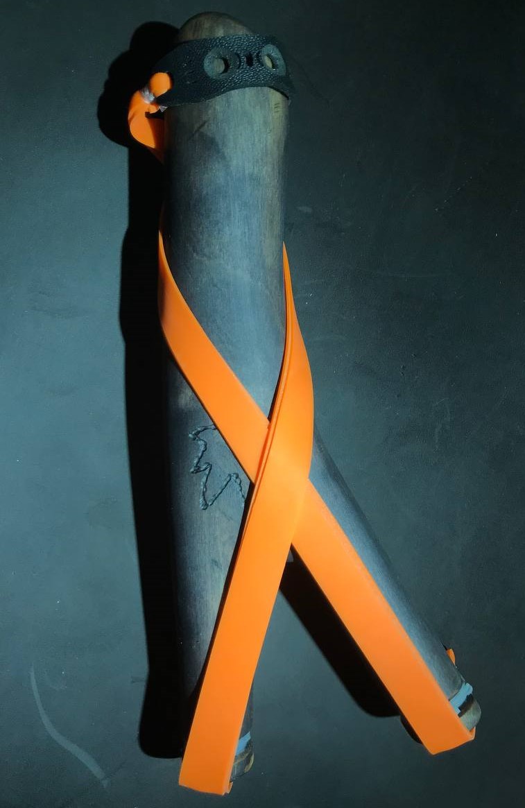

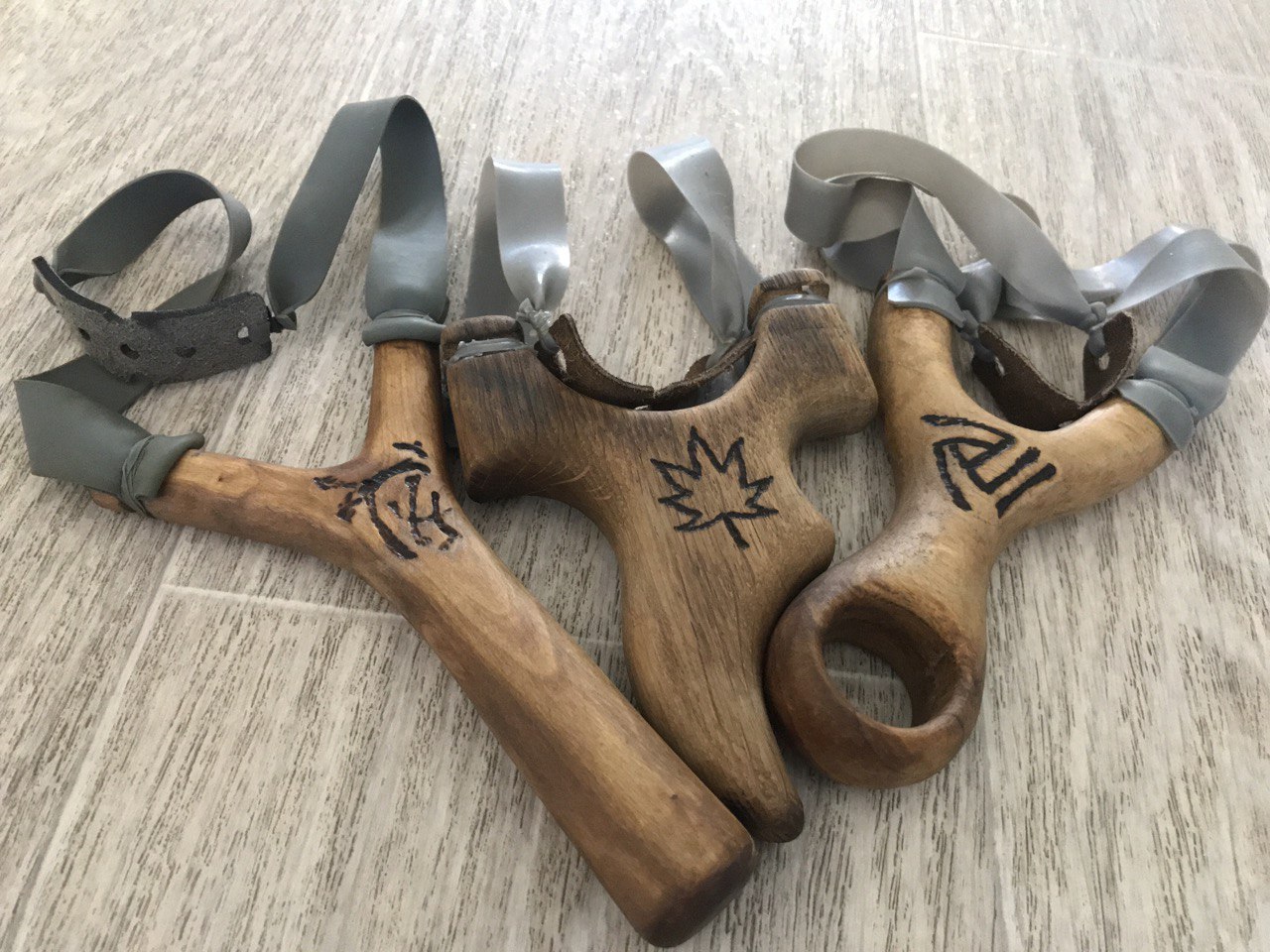

    Мої вітання.
    Спорядив ще парочку, тепер пустих рогачиків нема. Зараз досліджую спарку 10:7 21 см. Буквально еквілібріум сили натягу, зручності і потужності для моєї гуми 0.55 мм.
    Вашій увазі - чорна негретяночка-чоколядочка. photo_2024-09-25_23-17-53.jpg з плоскими округлими ріжками з вищеописаним комлпектом тяг. photo_2024-09-25_23-17-54.jpg
    Основним калібром планується сталь 8мм. Також вже в дорозі глиняні 9 мм, гадаю, вони теж згодяться.
    Нарешті можна буде дослідити стрільбу, а не нарізати та монтувати тяги. Дуже хочеться порівняти кріплення OTT плоскої гуми та трубок.

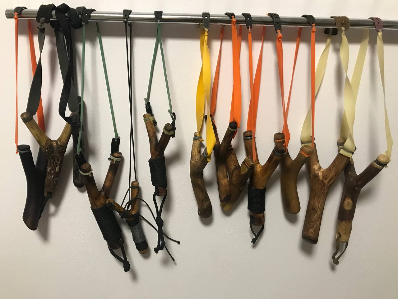

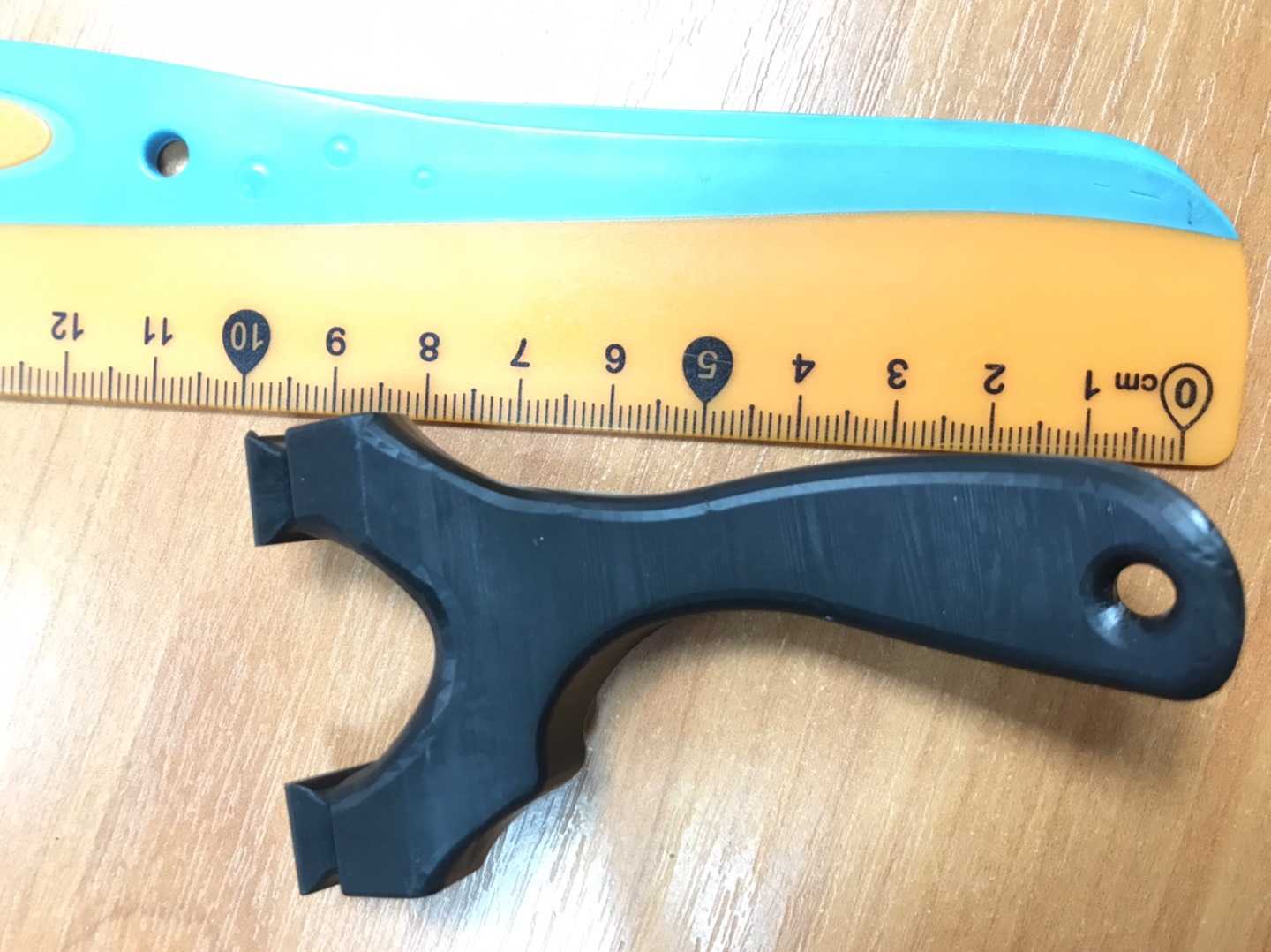

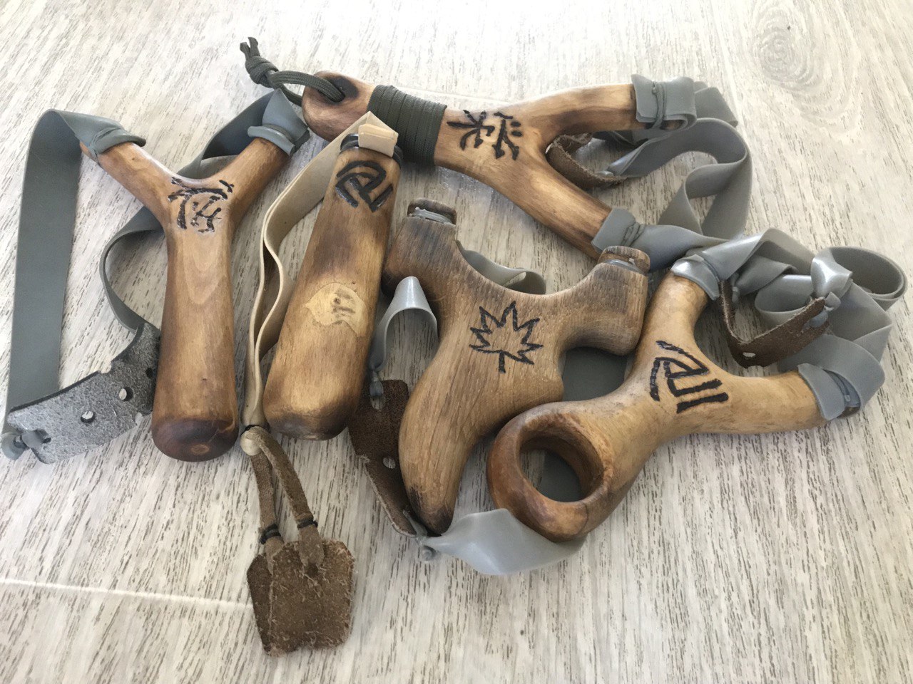

    Якраз поступово йду у цьому напрямку. Навіть кресленики на руках і матеріал, лишилось виконання, яке на кухні, нажаль, ну ніяк не зробити.

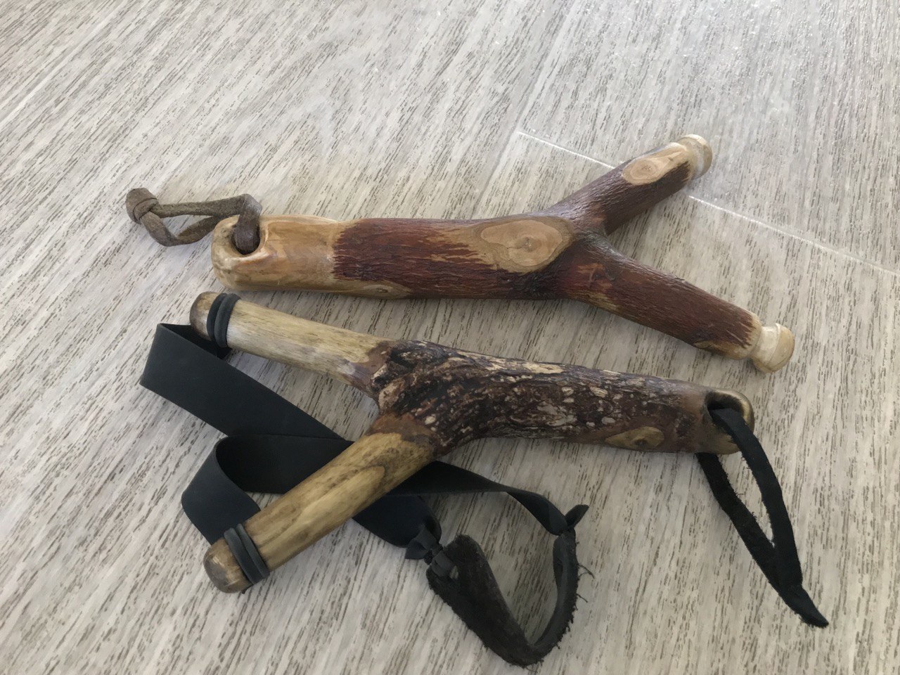

    А за разом викладу увесь наявний дерев'яний арсенал photo_2024-09-26_22-43-46.jpg
    і одну диковинку, яку, впевнений, мало хто колись бачив: photo_2024-09-26_22-51-58.jpg
    Щодо вашої потреби, KosG17, дуже розумію. Зараз на ринку засилля стандартних пулялок і формат компакт чомусь не дуже популярний. Одну таки замовив для ознайомлення і порівняння, всі з якимись водними рівнями, лазерами (дійсно корисна штука, якщо маєте кота).
    Із готових нині є найменша із тих що у мене колись були: якщо глянути на непримітну 5 по порядку малишку. Вона зараз споряджена капелюшною 2.5 мм гумою для дітей і тренувань загалом. Але на неї чудово стане 10:7 21 см одинарна або в спарці. Або ж круглі тяги через шкіряний перехідничок. Тендітна на вигляд, але міцна біфуркована суха гілка. В найвищій точці між рогами 5 см. Без проблем поміщається в кишеню.
    Сьогодні всі на лінійці відфоткав і вона там була: photo_2024-09-26_20-17-07.jpg

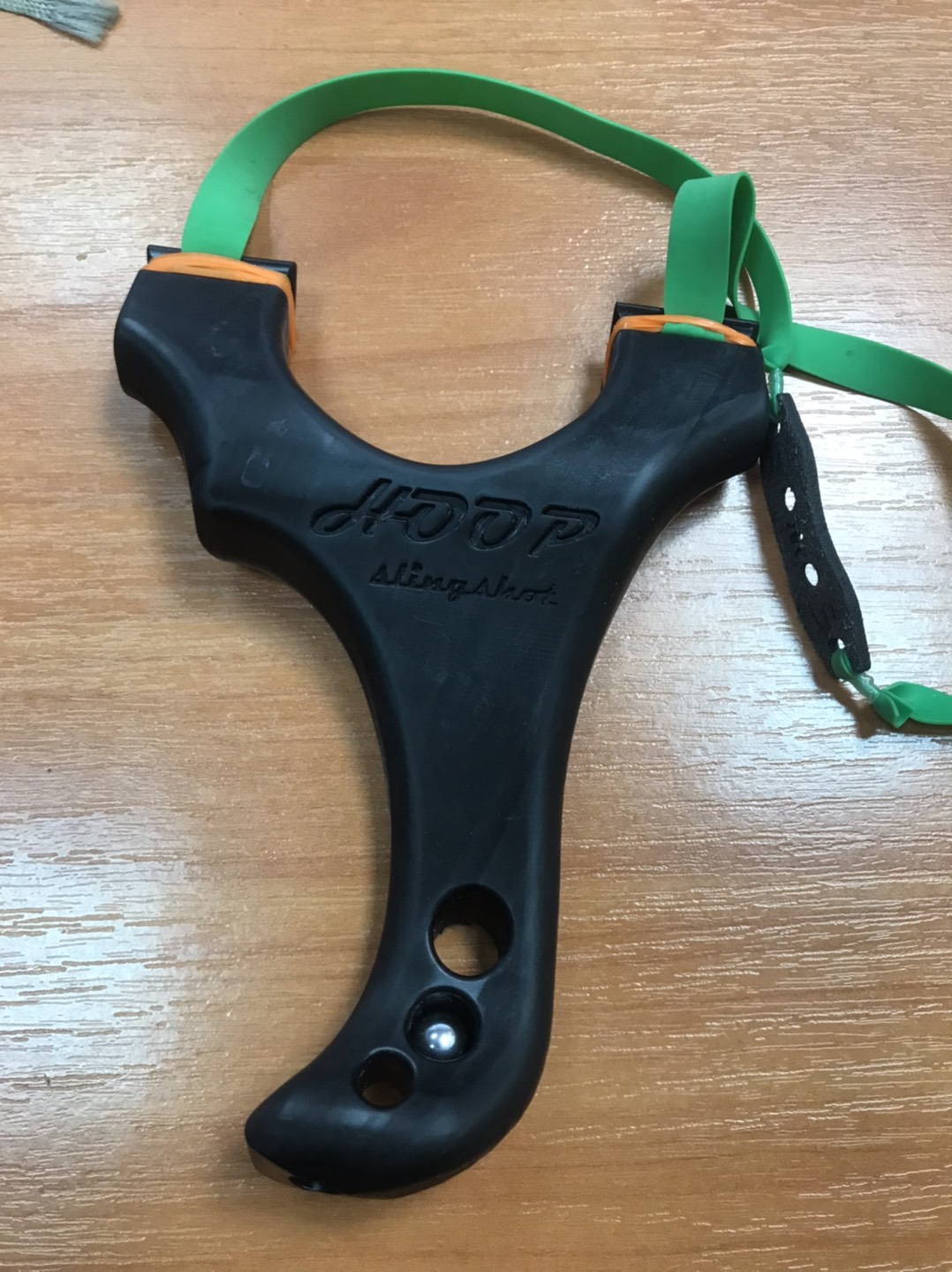

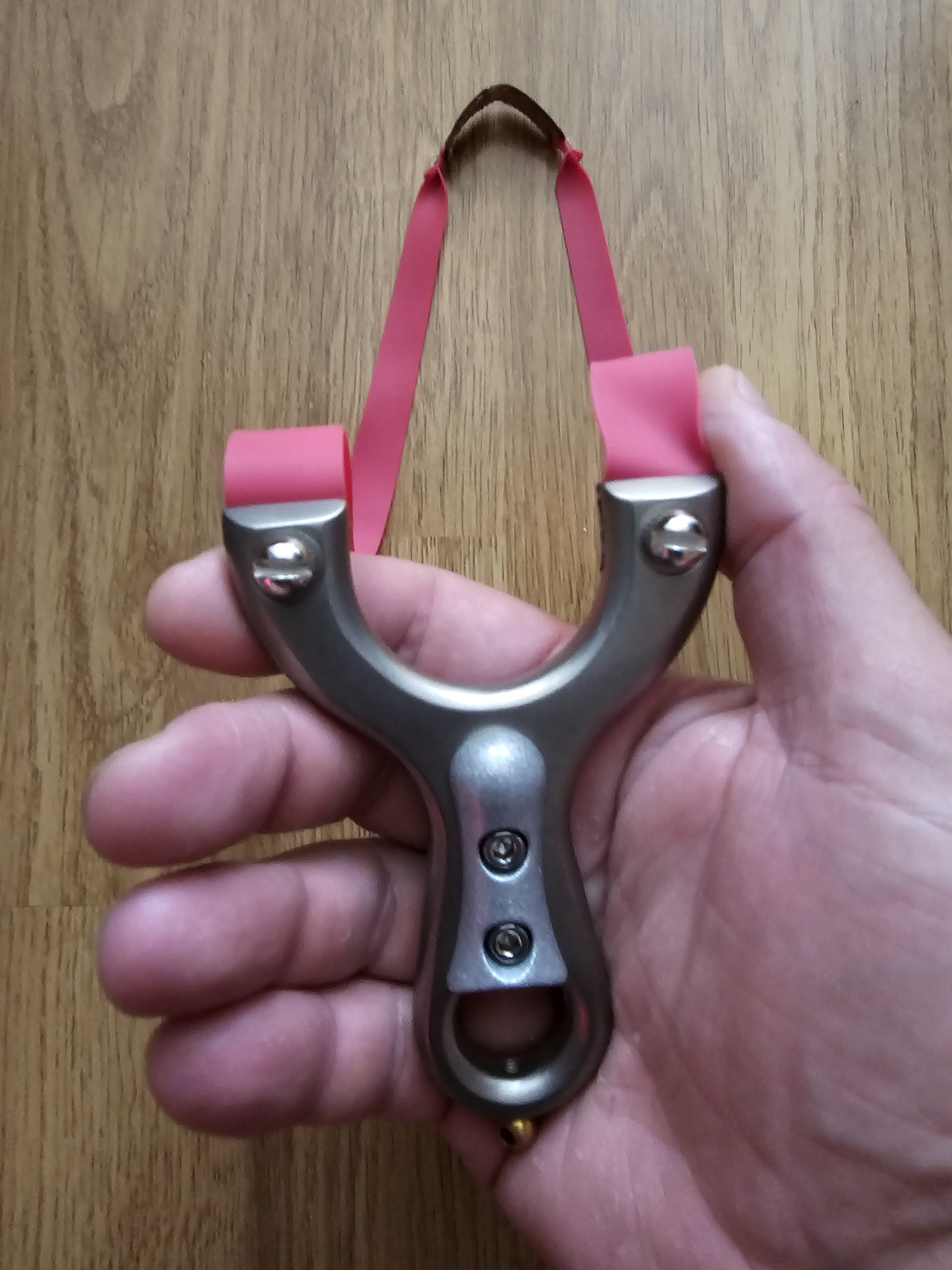

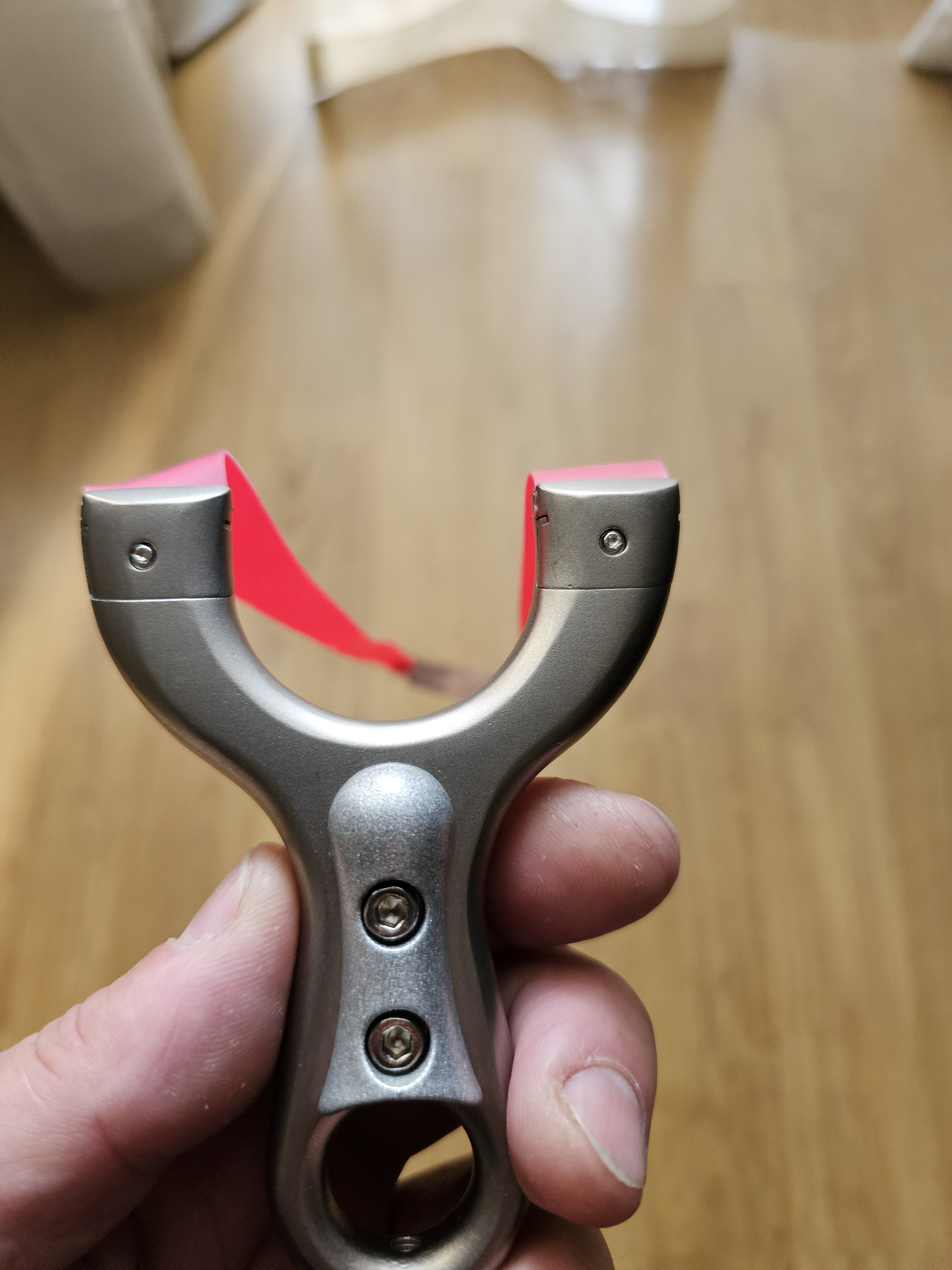

    Поповнення... От я з себи інколи угораю)))) Купа всякого є, нє, треба це одну рогатку:D
    QualiTeth и дмг нравится это.
  13. дмг
    дмг Stabsfeldwebel
    514
    одесса
    неплохая модель.
    p.s. рогаток много не бывает.

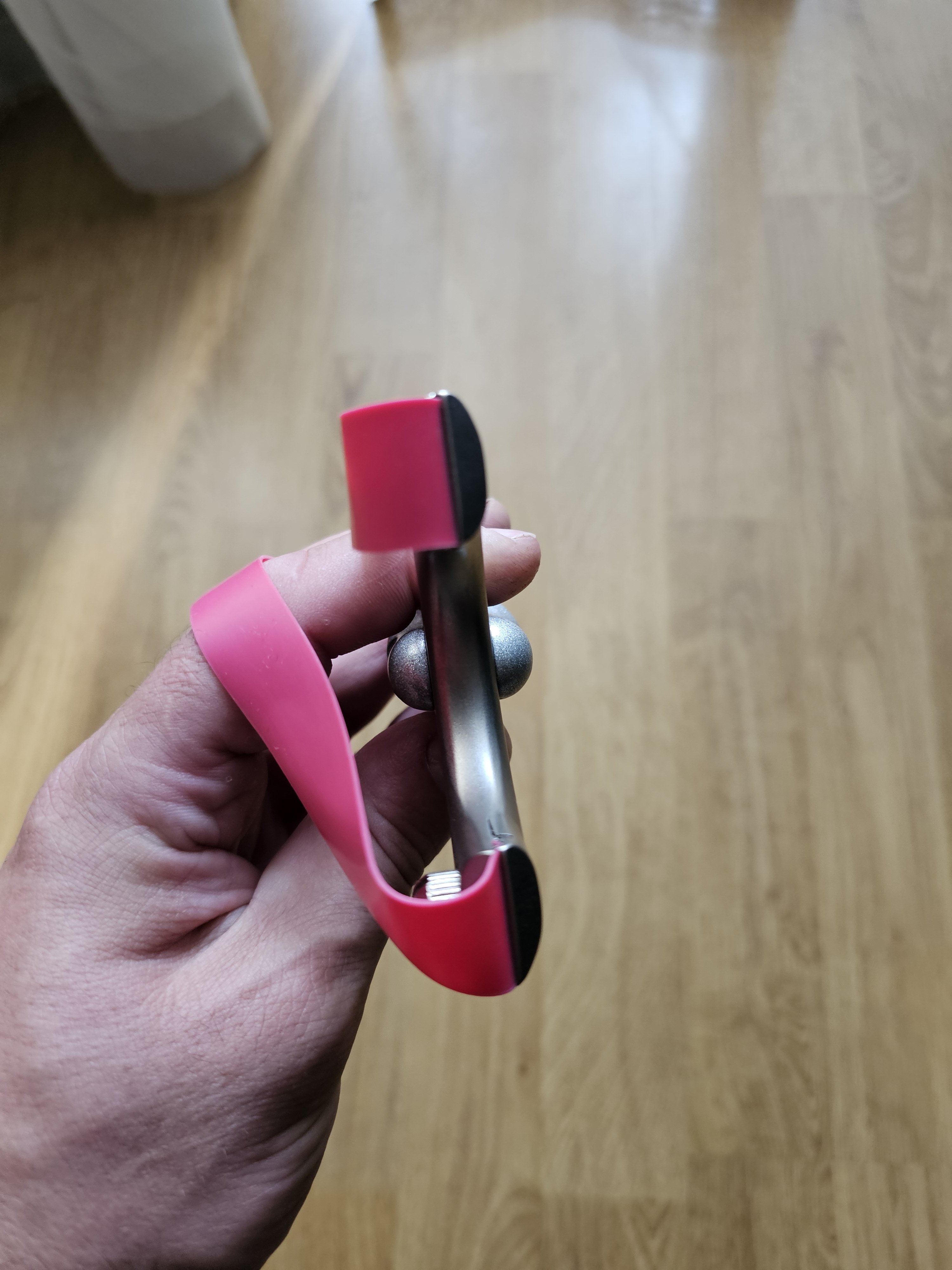

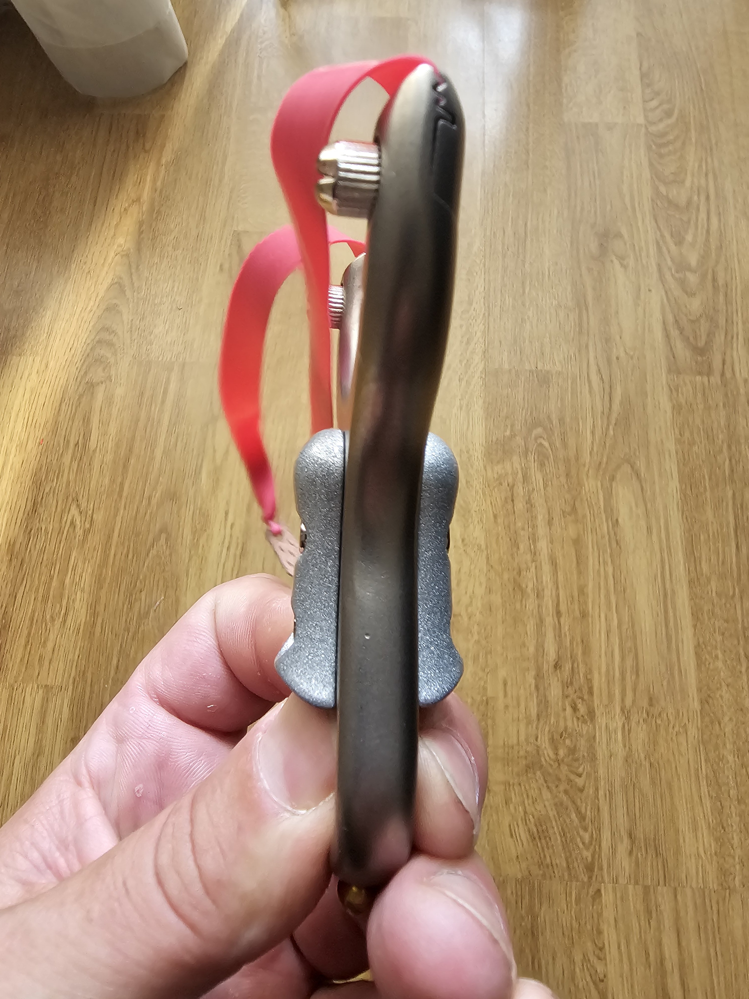

    Руків'я обмотуватиме чи лишете сток? Як враження взагалі?
    Бачу, перегин скошений тут іде, завжди було цікаво, чи впливає його форма на щось.

    Може й обмотаю паракордом, побачимо.
    А про який ви перегин питаєте?
  16. QualiTeth
    QualiTeth Oberschütze
    23
    13

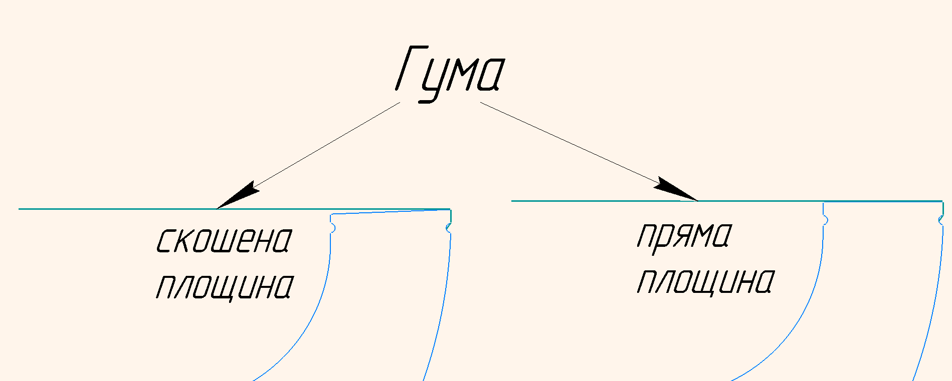

    Місце, де плоскі тяги перегинаються через ріжки(може в нього є й інша назва, не знаю). Зазвичай класично воно плоске, а тут явно є скос.
    краще показати приклад: вид рогачика збоку з натягнутою гумою. праворуч пряма площадка, ліворуч - скошена
  17. KosG17
    KosG17 Leutnant
    1.040
    Ukraine

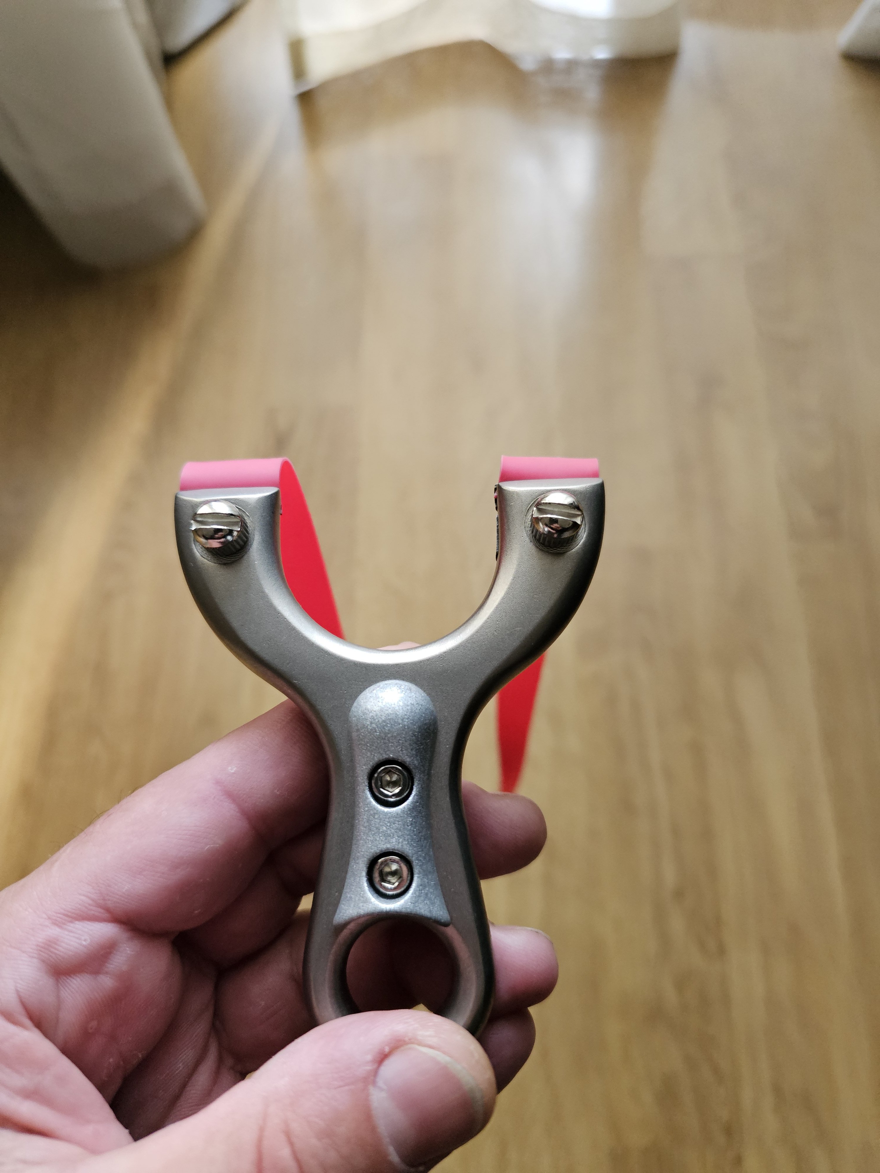

    Ось
  18. KosG17
    KosG17 Leutnant
    1.040
    Ukraine

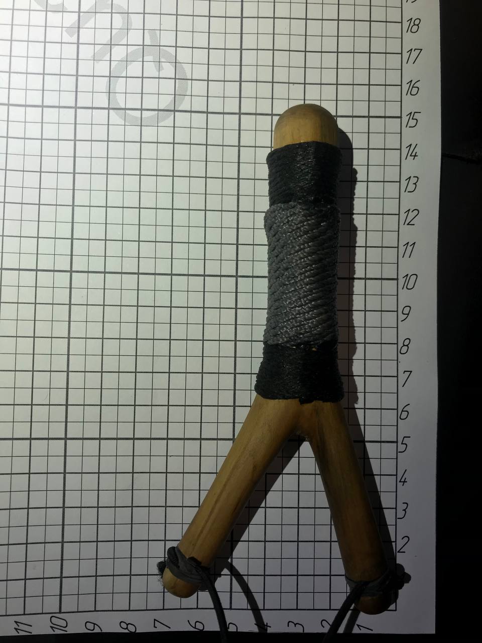

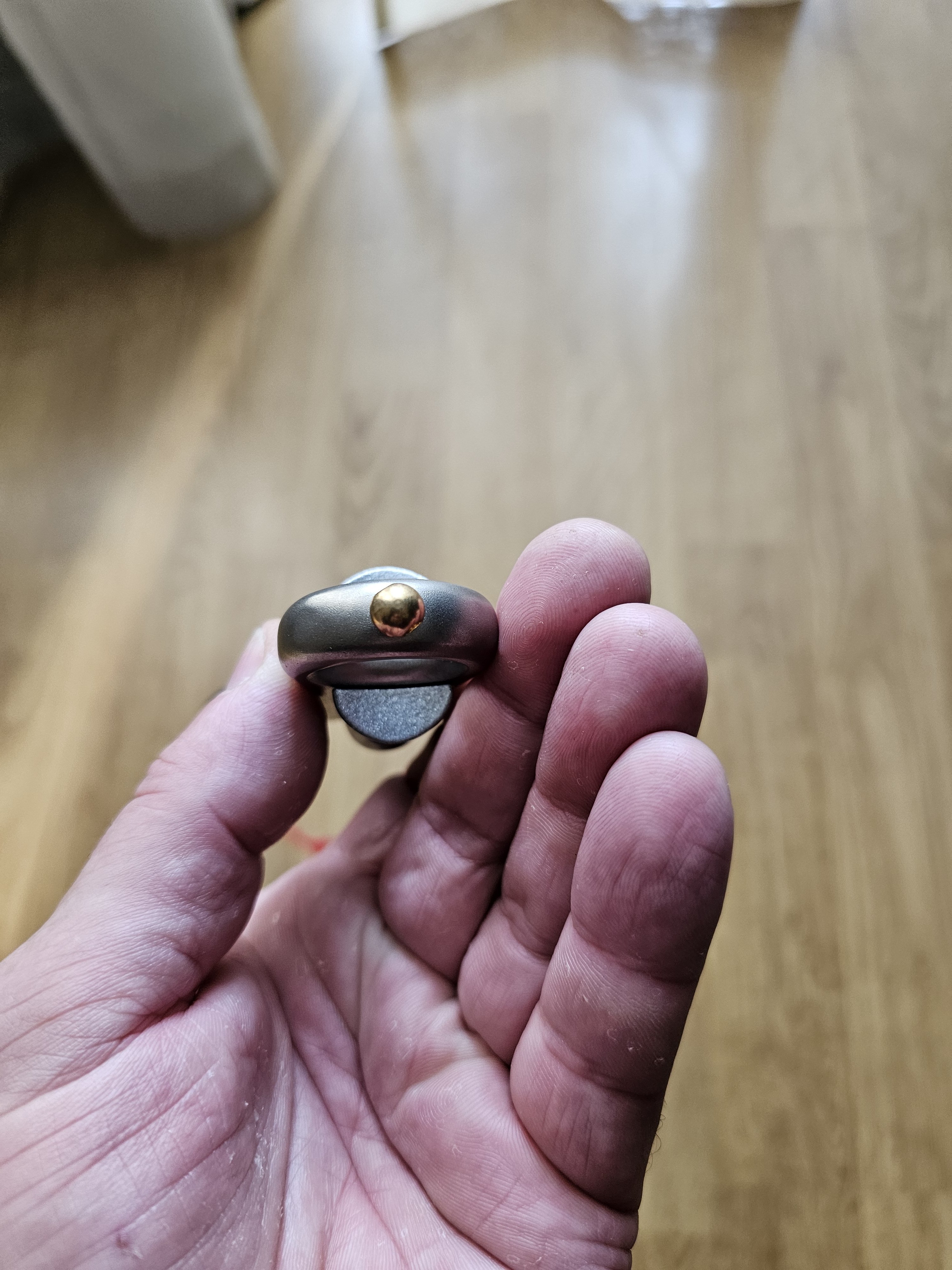

    Я, правда, зняв з ручки оті накладки бо вони до лампочки, тільки заважають. Хочу зі сторони пальців щось об'ємніше придумати. Є ідеї?
  19. дмг
    дмг Stabsfeldwebel
    514
    одесса

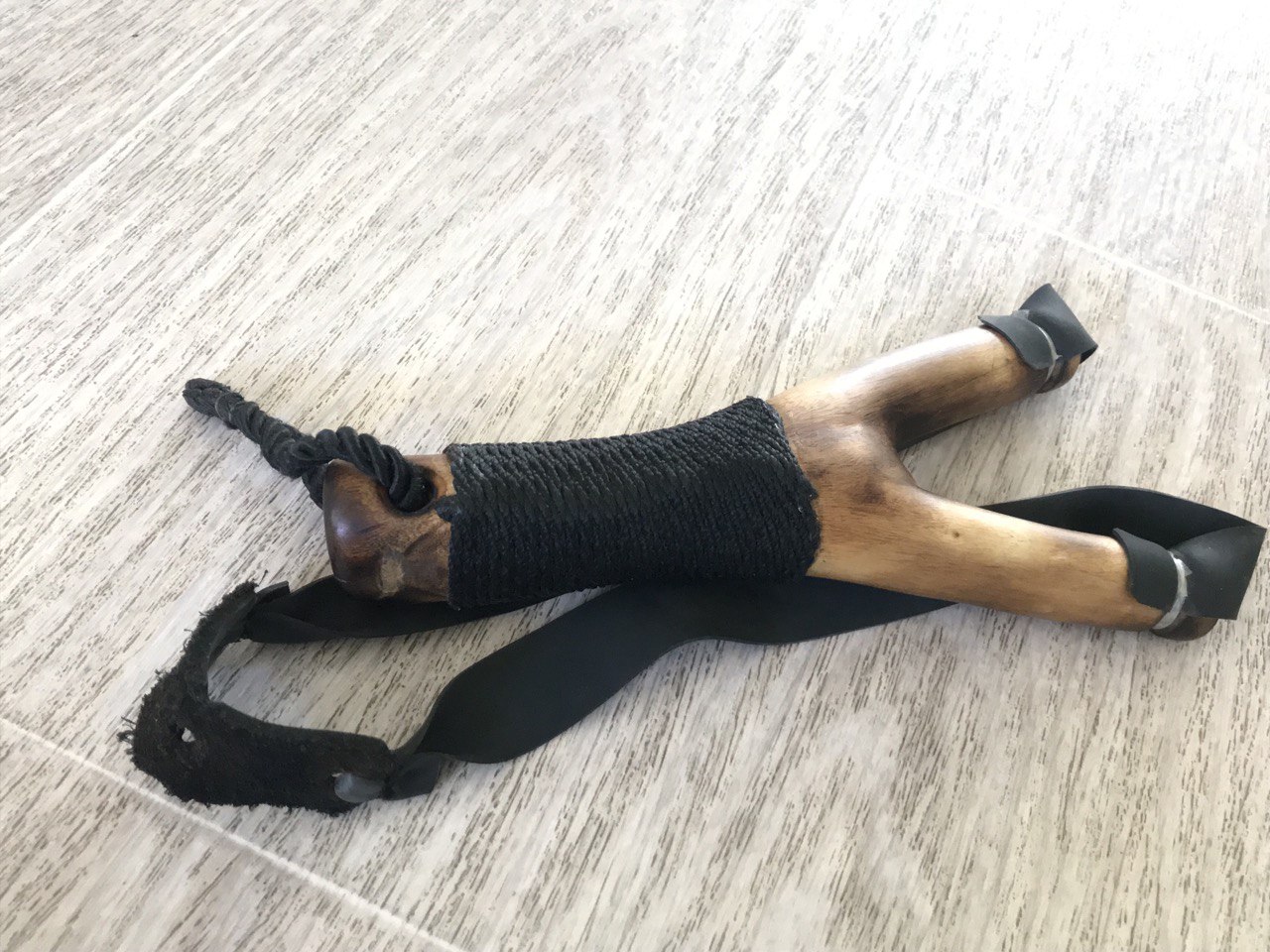

    на аналогичной рогатке я тоже снял накладки и обмотал паракордом. если будет нужен объем - подложку чего под паракорд. лучше обматывать кожаной лентой. и ложится неплохо, и руке приятно.

    На останньому фото добре видно, що перегин значний. Певне, щоб мінімізувати контакт гуми і інших площин.

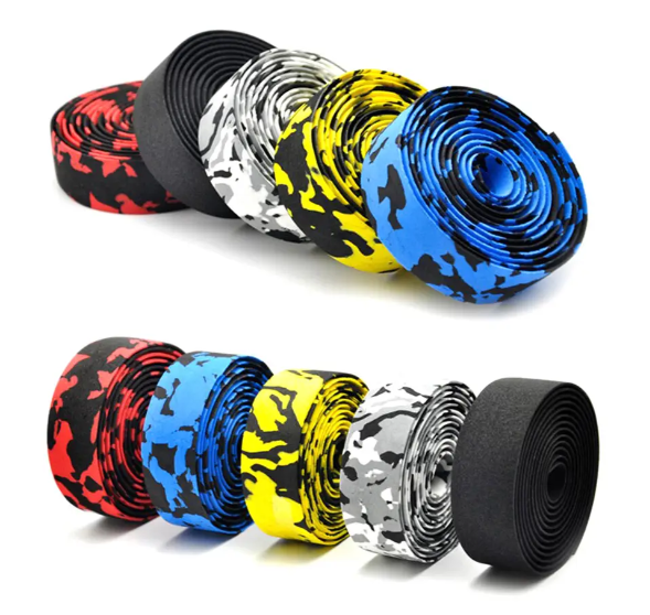

    Завжди не любив холодні поверхні. От подивився на вашу і аж здригнулось щось, коли згадалась осінь і прохолодна пора, а ти в лісі по гриби пішов і заодно дістаєш рогатку, а вона тебе морозить.
    Є один варіант і під ріжки на пальці і обмотати руків'я, щоб не холодне було: обмотки стрічками для тенісних ракеток, байків, велосипедів (якось так називаються). Дуже хвацькі і зручні, теплі і можна надати об'єму там де хочеться. + є Липка поверхня. Гадаю, що повинна мати і добру адгезію.
    Шкірою обмотати, або якщо є час та натхнення, для об'єму можна намотати мотузку і поверх взагалі зшити накладку з якоїсь шкіри середньої товщини (Crazy Horse у чорному кольорі або темний шоколад не дорого і добре підійде під таку задачу).
    Часто в господарстві валяються старі джинси. От саме ті що не тягнуться. З них можна нарізати стрічок і обмотати ріжки якщо під рукою більш нічого нема.

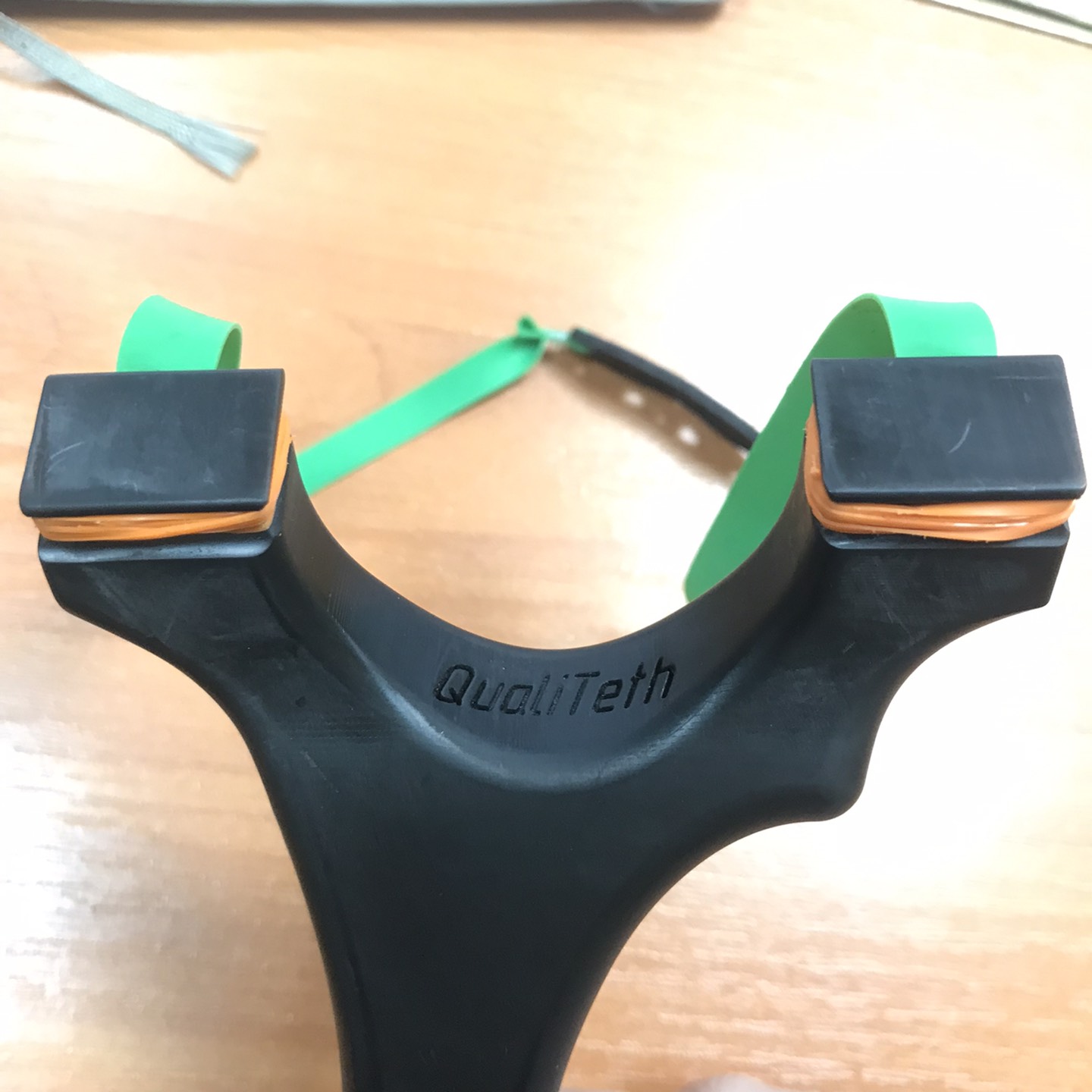

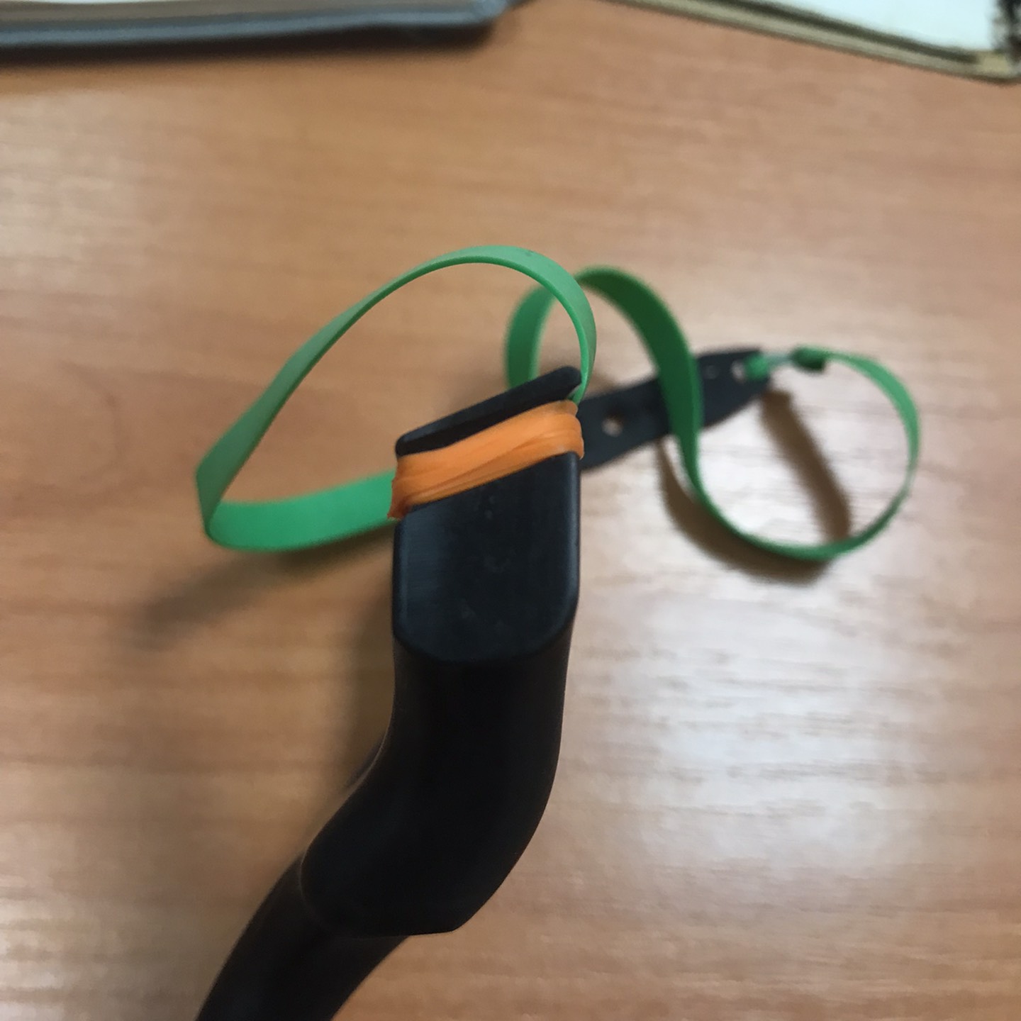

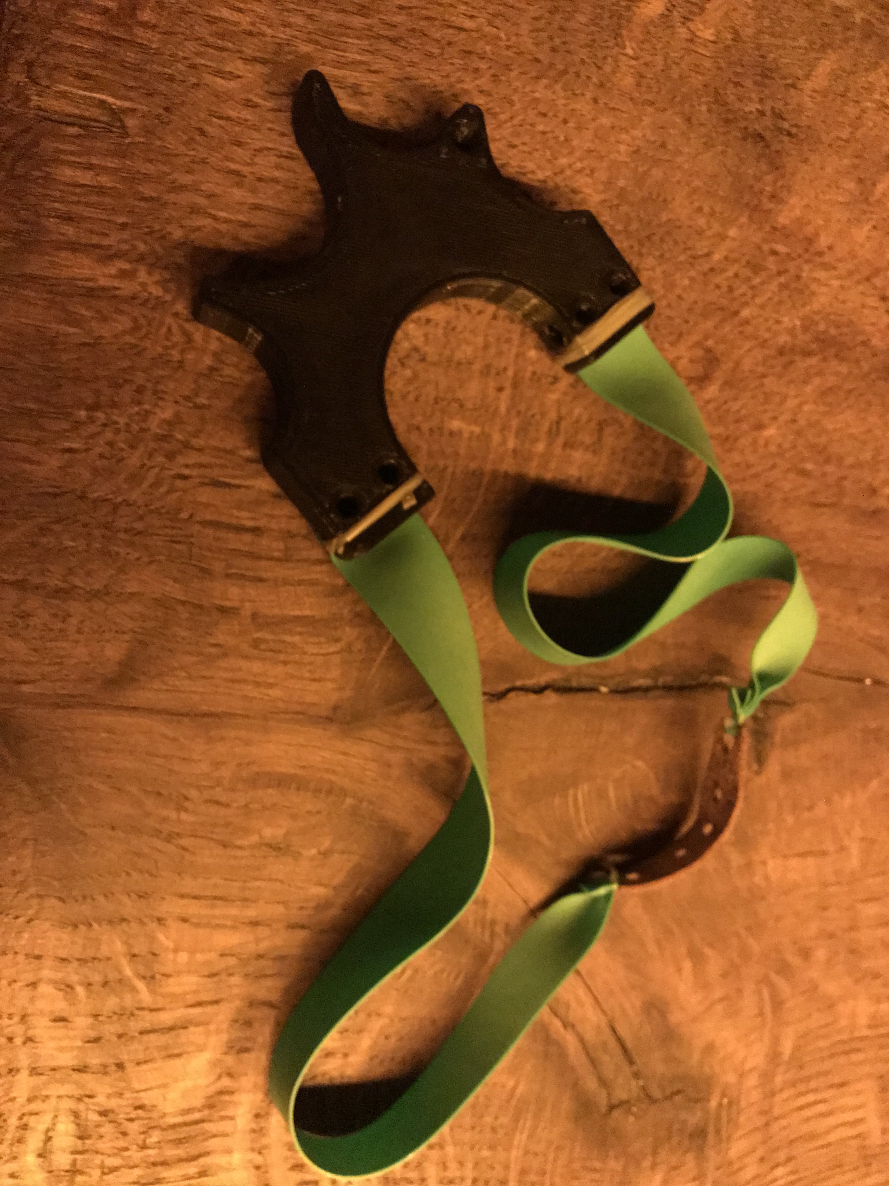

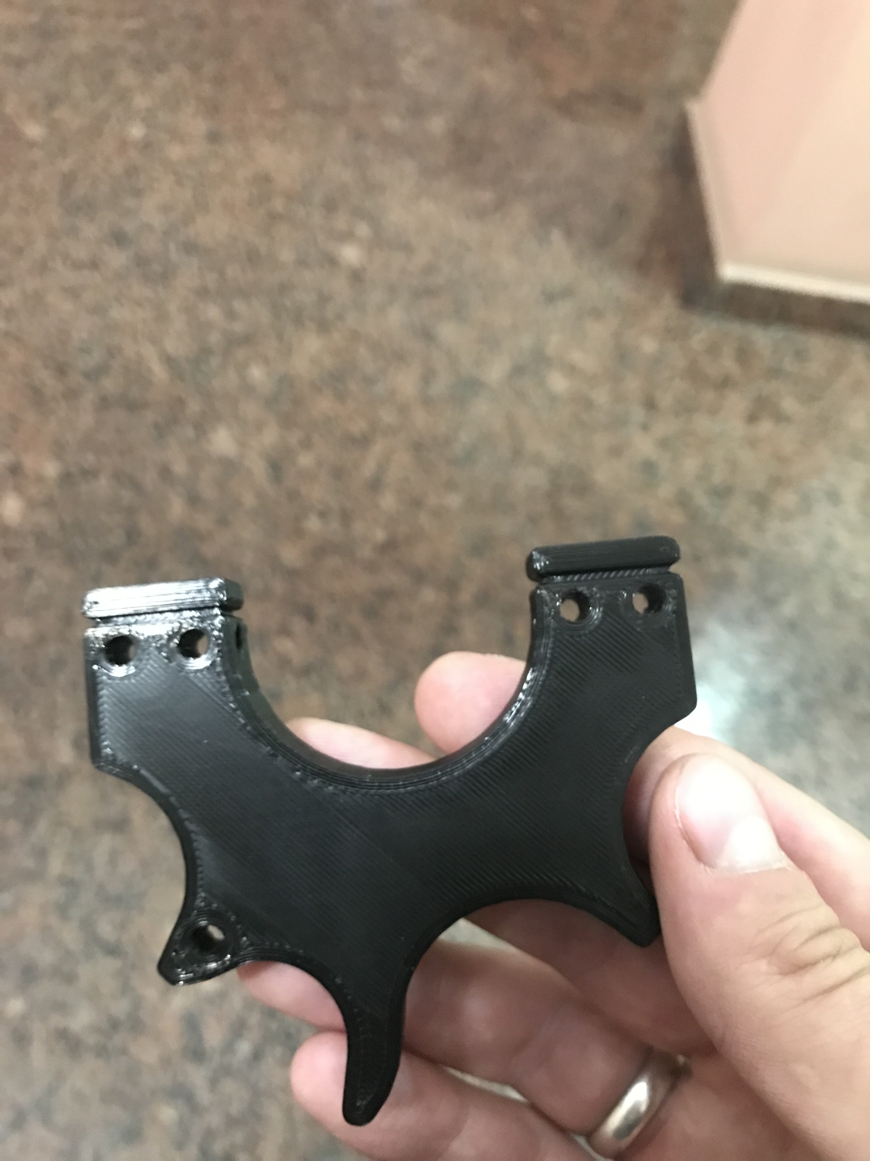

    Ну і коли я тут, то проанонсую дещо. Сподіваюсь, зможу сьогодні забрати вже у фізичному втіленні отаку штукенцаю і показати вам у спорядженому стані.
    KosG17 и дмг нравится это.
  21. QualiTeth
    23
    13

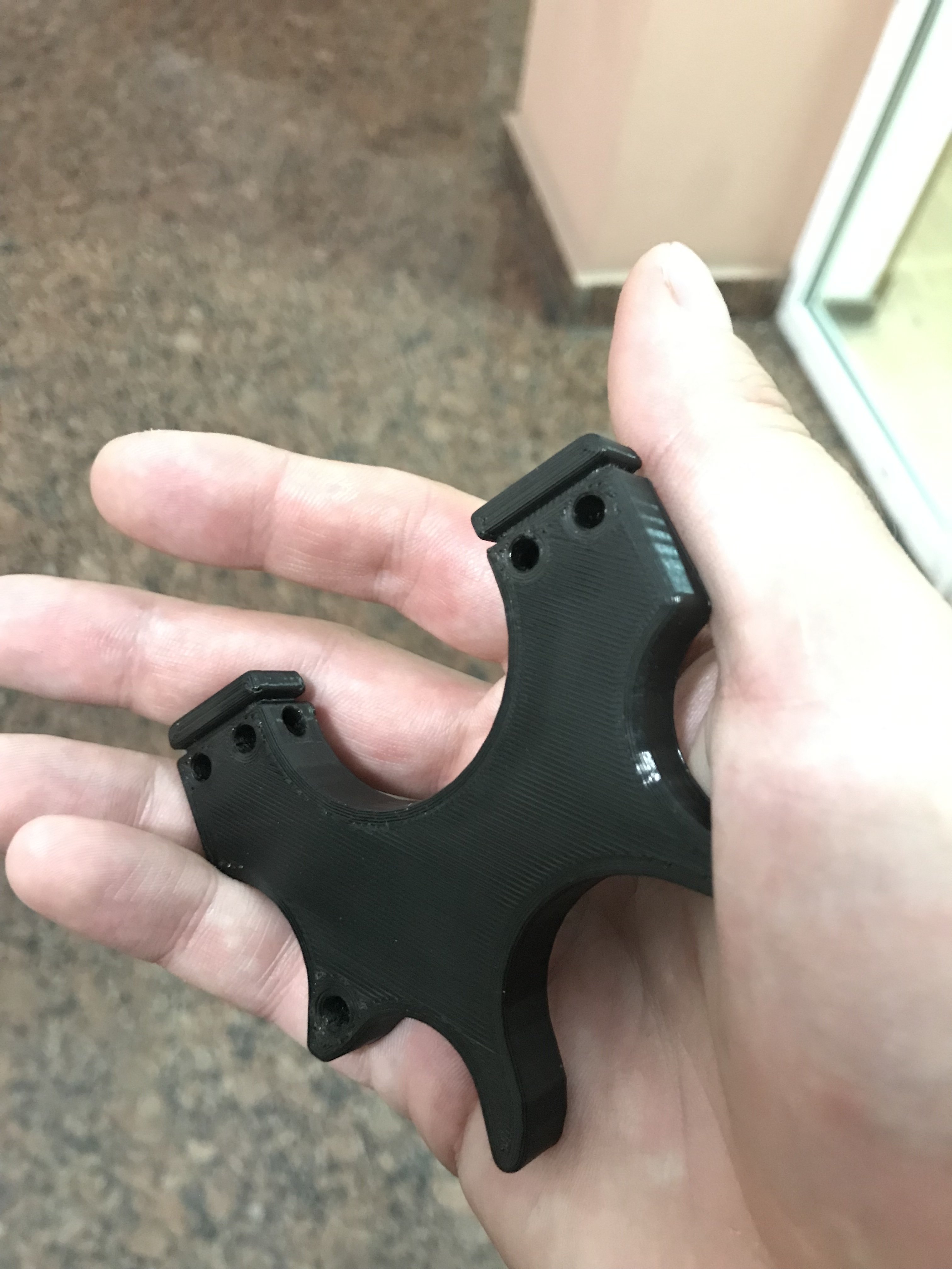

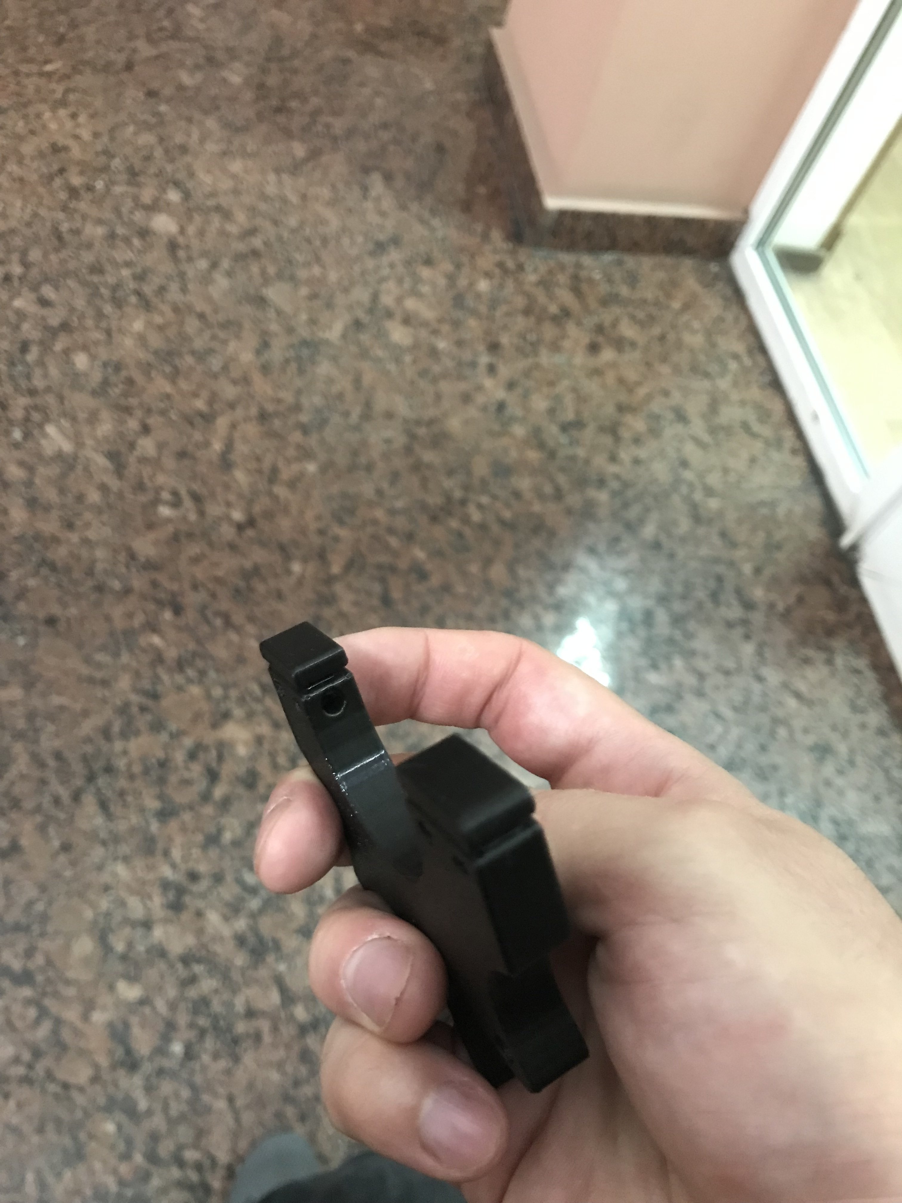

    Оп, на руках тепер. Трошки роботи наждачкою і буде взагалі як треба
    5BF9532F-9335-41E4-9FD8-2620633F7893.jpeg C9C291EE-F4FF-4191-8FDC-5297DC3DBDBB.jpeg 7D09ED1D-EB1B-48CA-B779-BCE75D5BE611.jpeg B3D3147A-E280-4CC0-8D56-0DAE81DD128E.jpeg
    подобається. Висота 7 см всього.

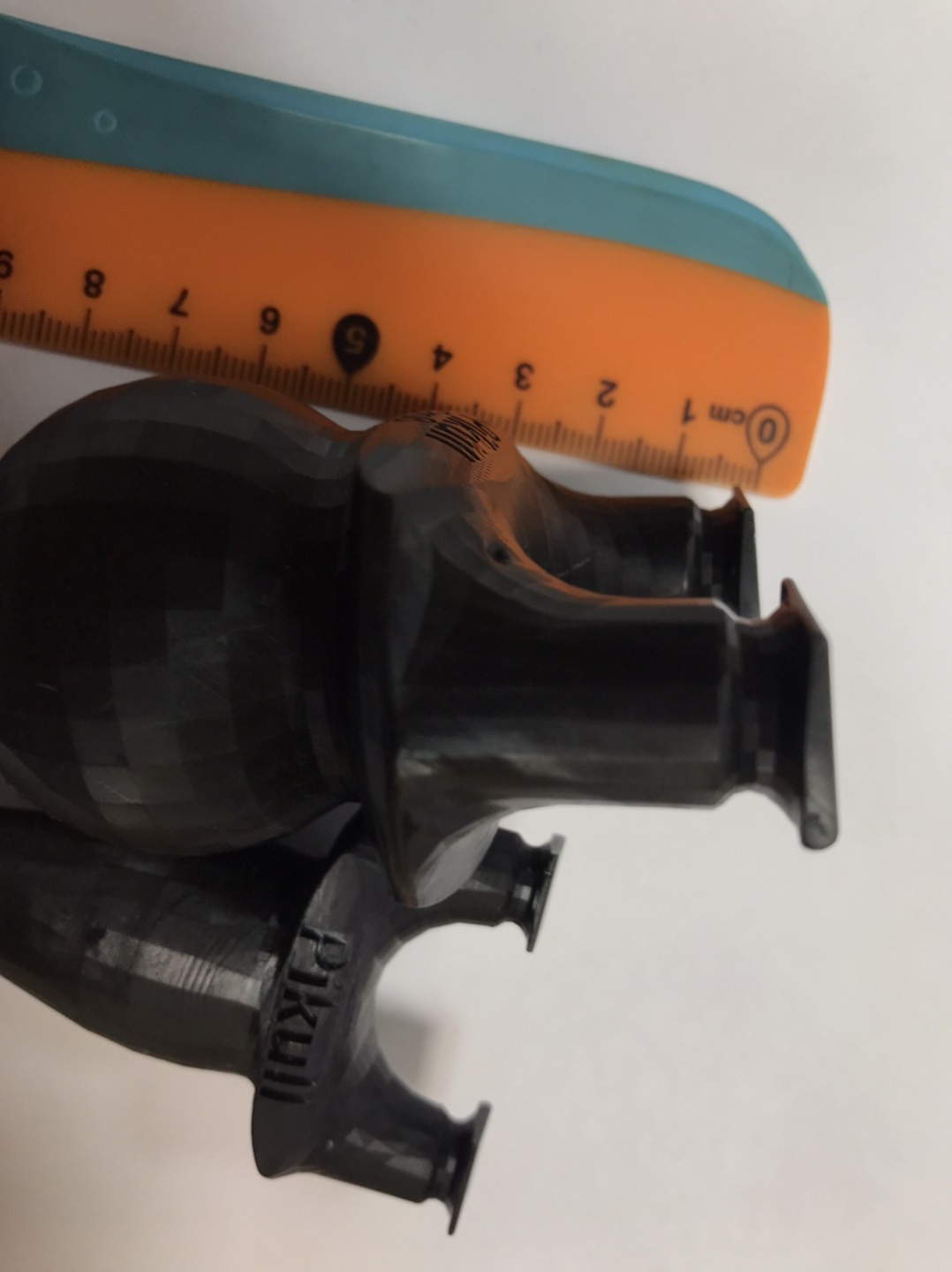

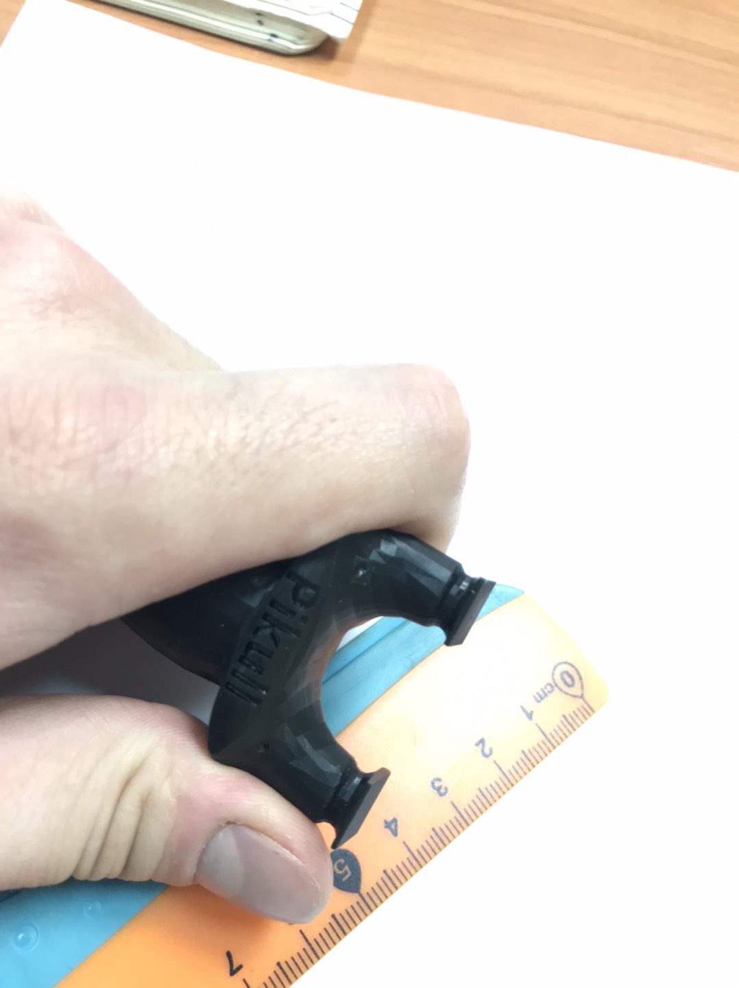

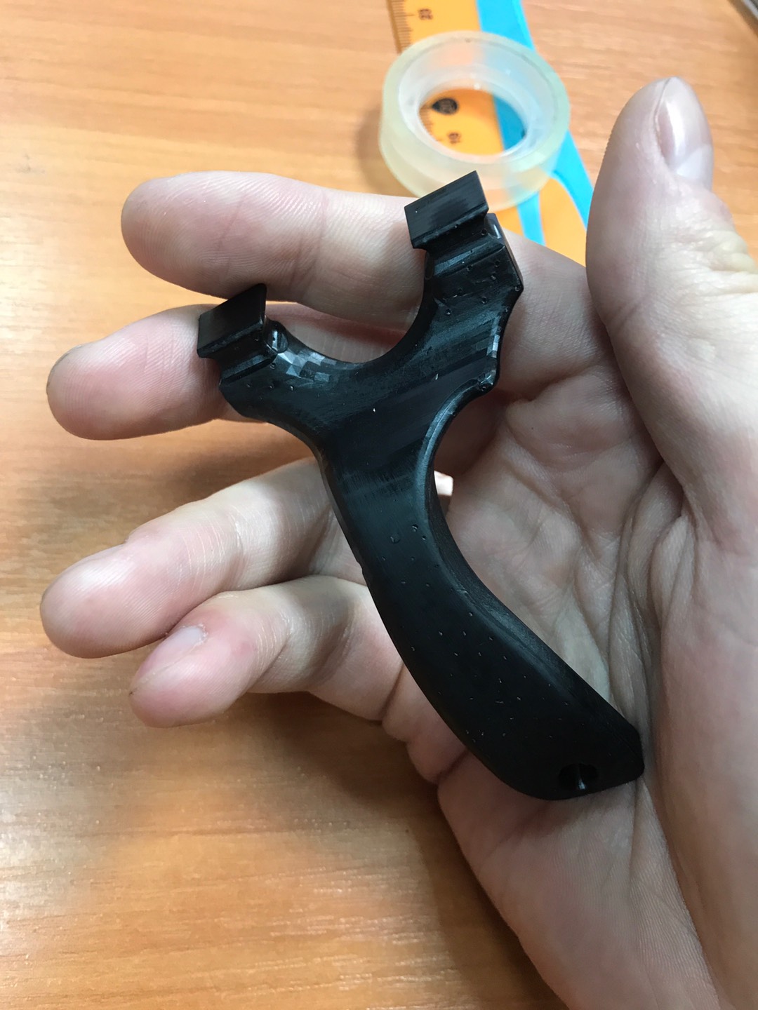

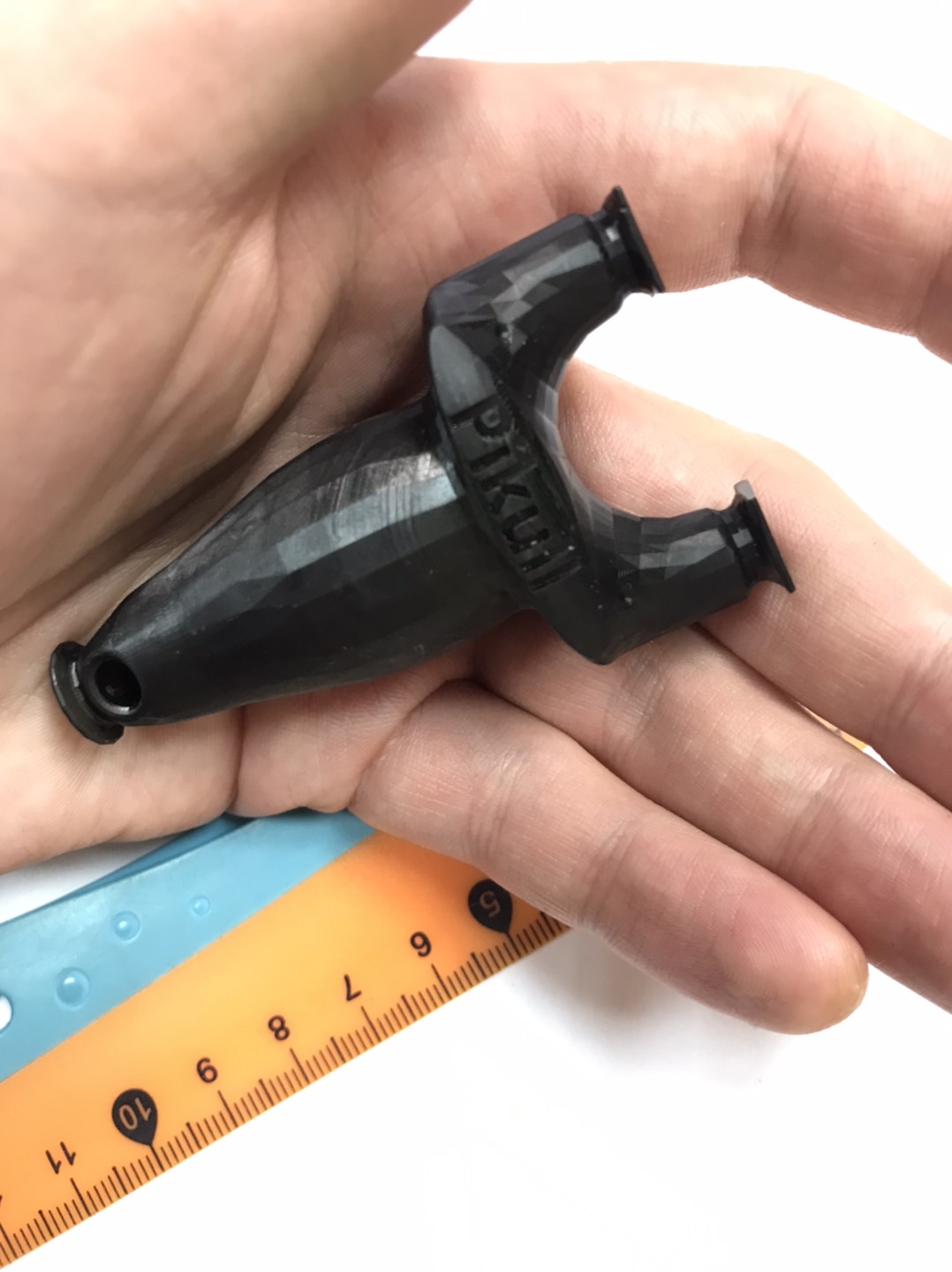

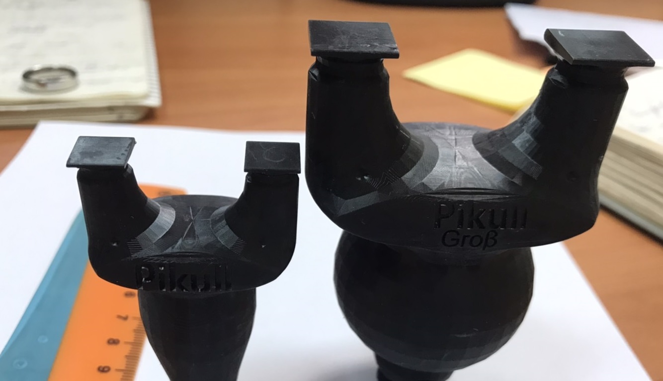

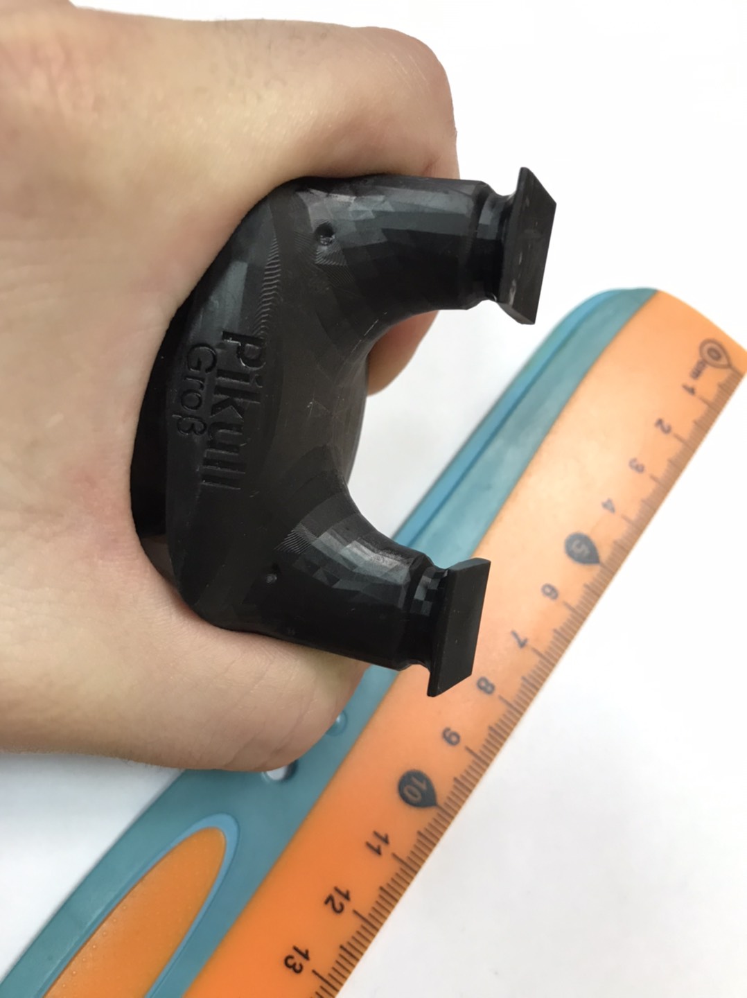

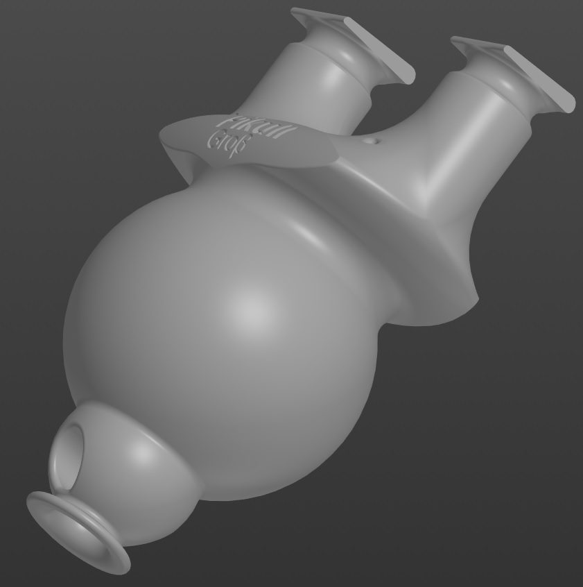

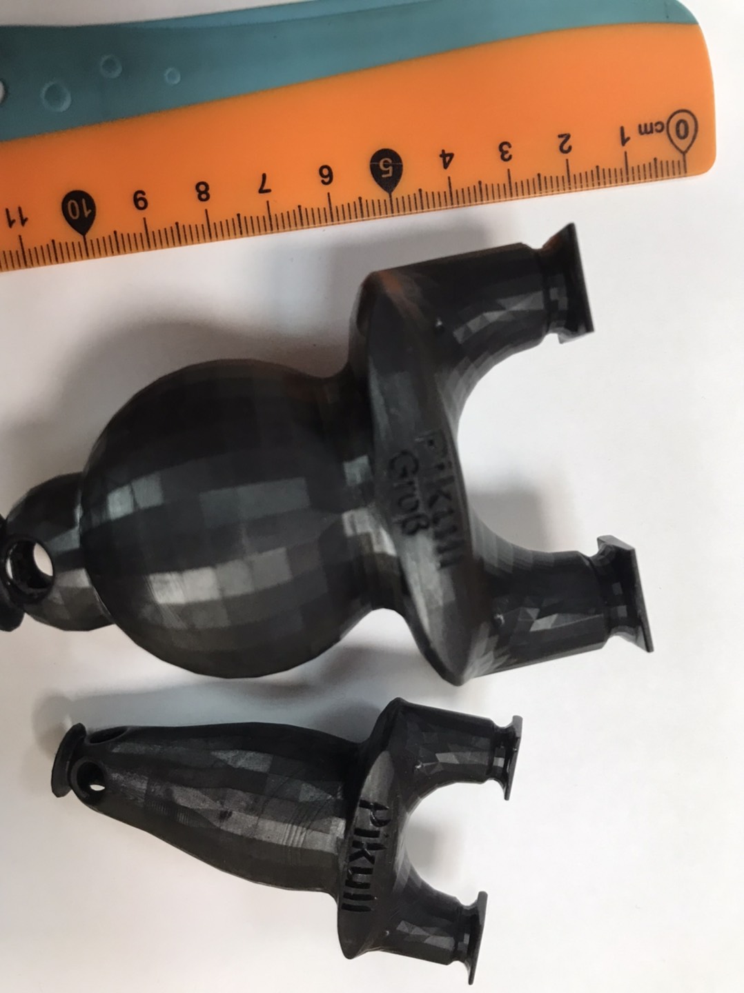

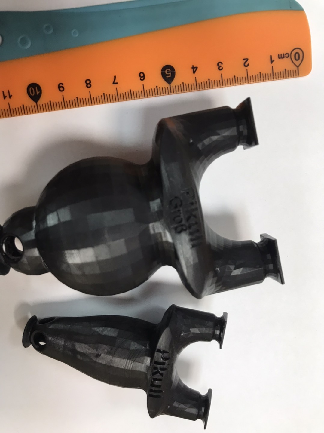

    Зимове вітання, панове. Дійшли руки до експериментів над перегином і мініатюризацією. Цього разу використовувалась АБС-смола.
    Свіжачок демонструю:
    Також за цей час зібрав вичерпні дані з хронографа - нові дизайни тяг дійсно себе виправдали як і очікувалось. Тепер задумуюсь над використанням 4.5 мм кульок для різного роду спортивних потреб.
    Трошки деталей по дизайну нових крихіток: "голова" у обох випадках однакова окрім напису і, власне, масштабу. Руків'я великої виявилось досить зручним. Перегин манюньки підходить для трапеції з максимальною стороною до 10-13мм,а великої - до 18-20 мм. Повноцінних польових ще не було, але впевнений - все буде гаразд.
    Pikull.jpg Image20241217090643.jpg Image20241217090657.jpg Image20241217090700.jpg Image20241217090702.jpg Image20241217090705.jpg
    Ще маленький нюанс за цей час відкрив для себе: лапша для кріплення тяг до таких маленьких рогаток дуже добре виходить з тонкої фітнес-гуми, котра прям зовсім не годиться у якості тяг.
    В запасі морозостійка гума, цікаво буде випробувати на морозі.
    Маю сподівання весняний сезон відкрити не на самоті.

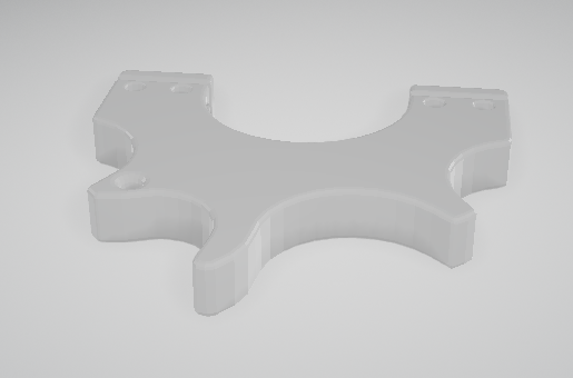

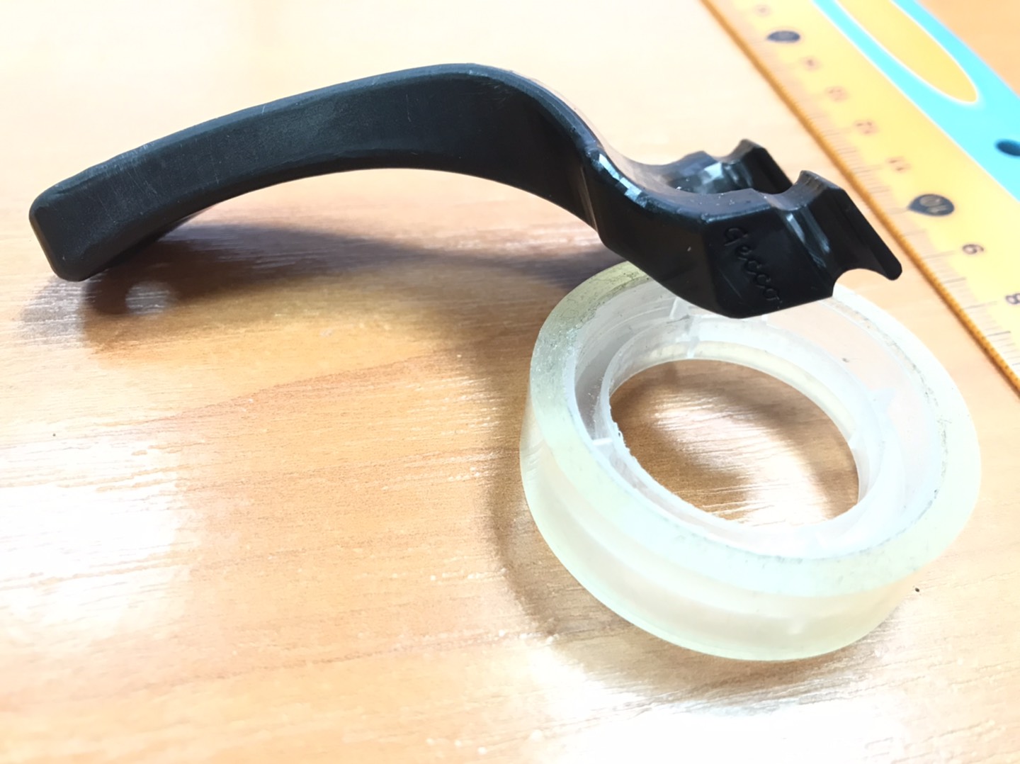

    Через тиждень вже Новий 2025 рік. Не знаю що він там принесе, сподіваюсь, щось хороше. А з хорошо що принесу я до 2025-го - це свіженька мініатюрна розробка Gecco. Тільки-но забрав. Міцненько збита.
    Під кутом тут і самі роги і площина перегину. Вплив площин на гуму передбачається мінімальний. Відстань між рогам, мабуть, найменш можлива - 24 мм. Руків'я утримується 2-ма пальцями. Незважаючи на розмір - зручненька. Є маленька горошинка на зовнішньому боці лівого рога - то типу приціл
    Підходить для комплектів трапеції з максимальною стороною до 10-13мм. Теоретична "холоста" швидкість 6 мм сталевих куль - 65-75 м/с.
    Висота - до 9 см.

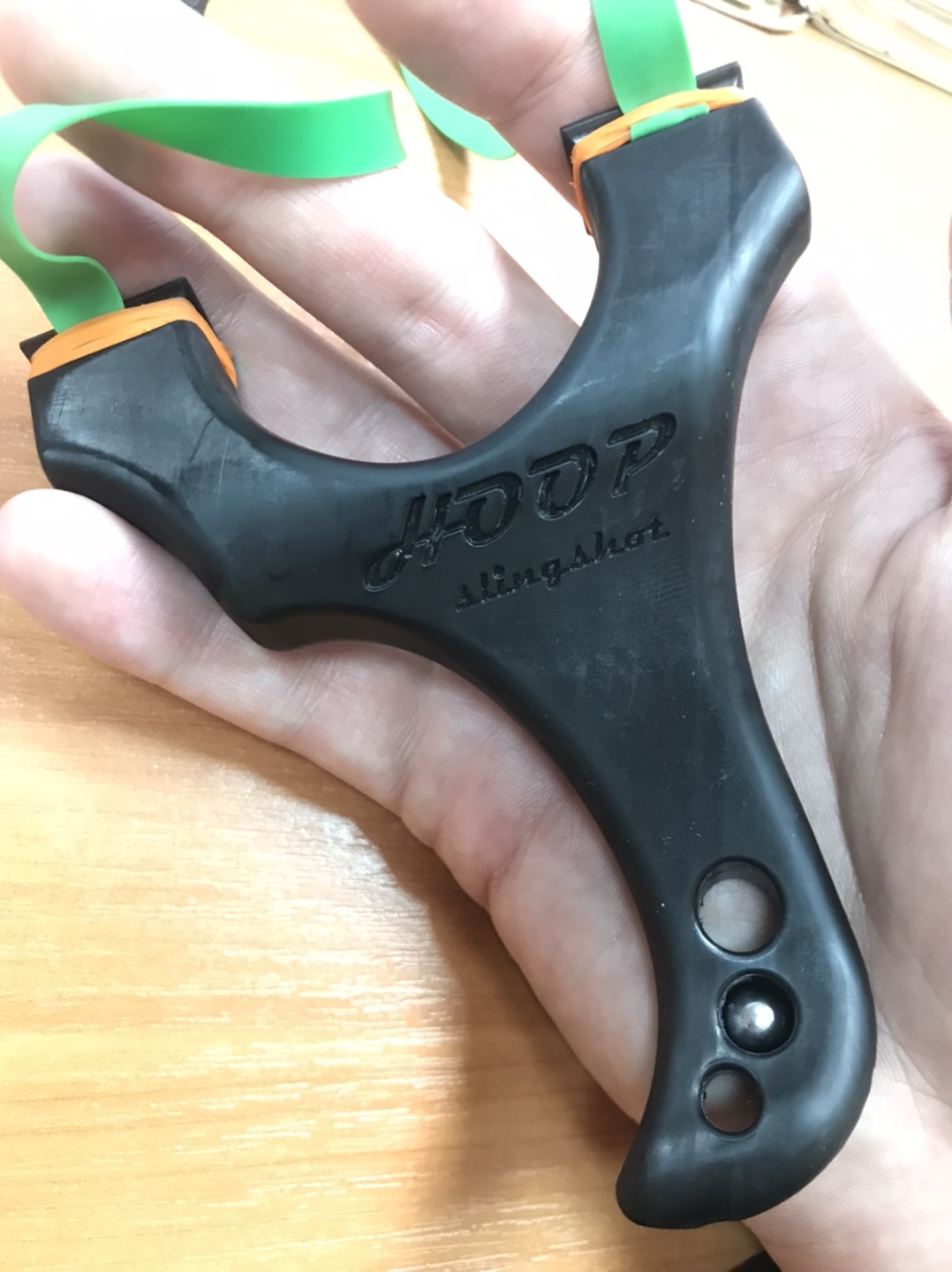

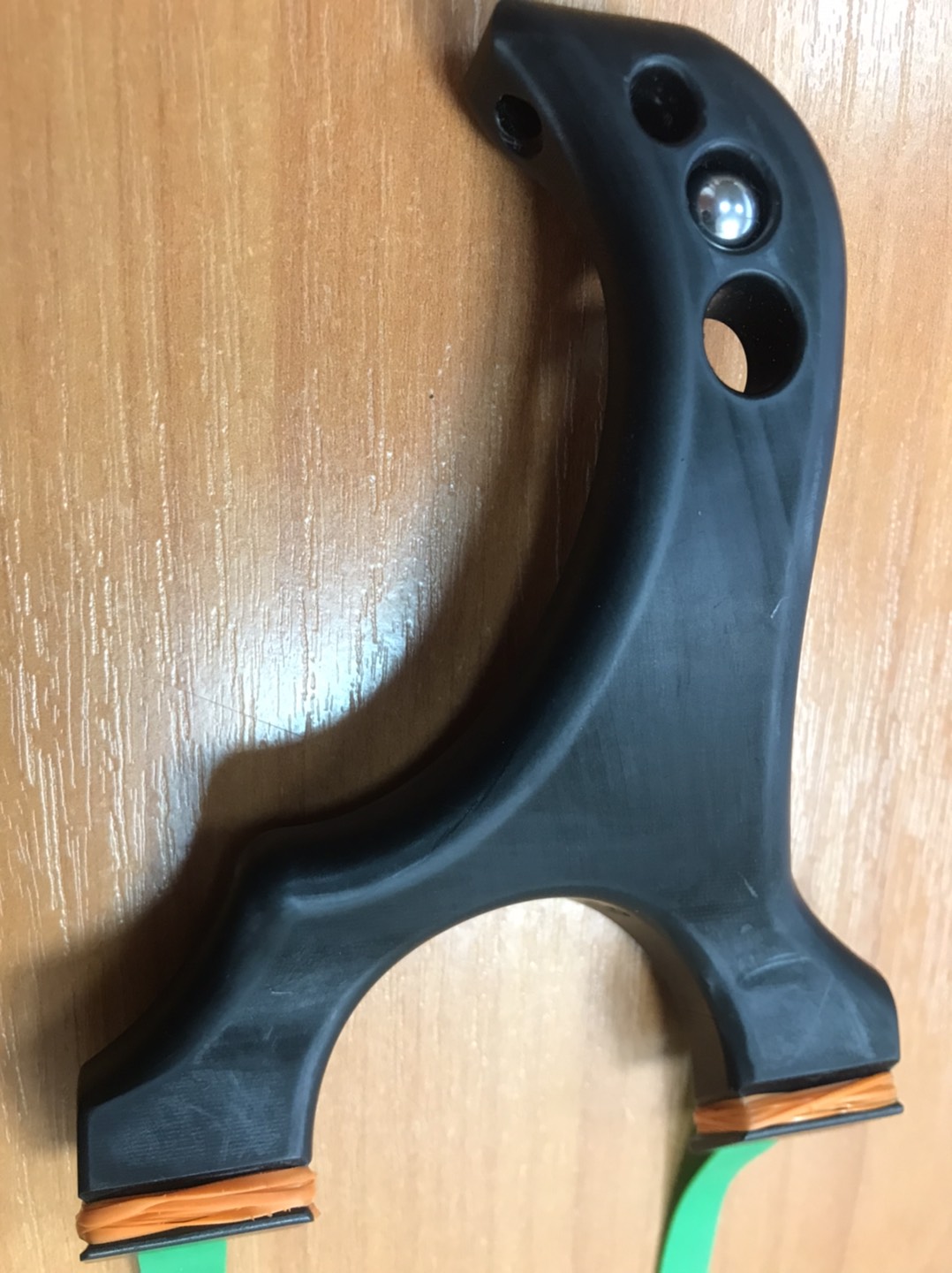

    Вітаю у 2025. Першою моделлю цього року буде HOOP - повнорозмірний у моєму розумінні екземпляр. Має гострий перегин і досить зручні канавки під кріплення гуми.
