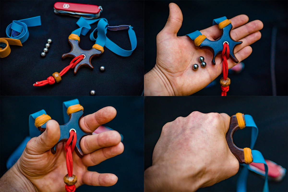

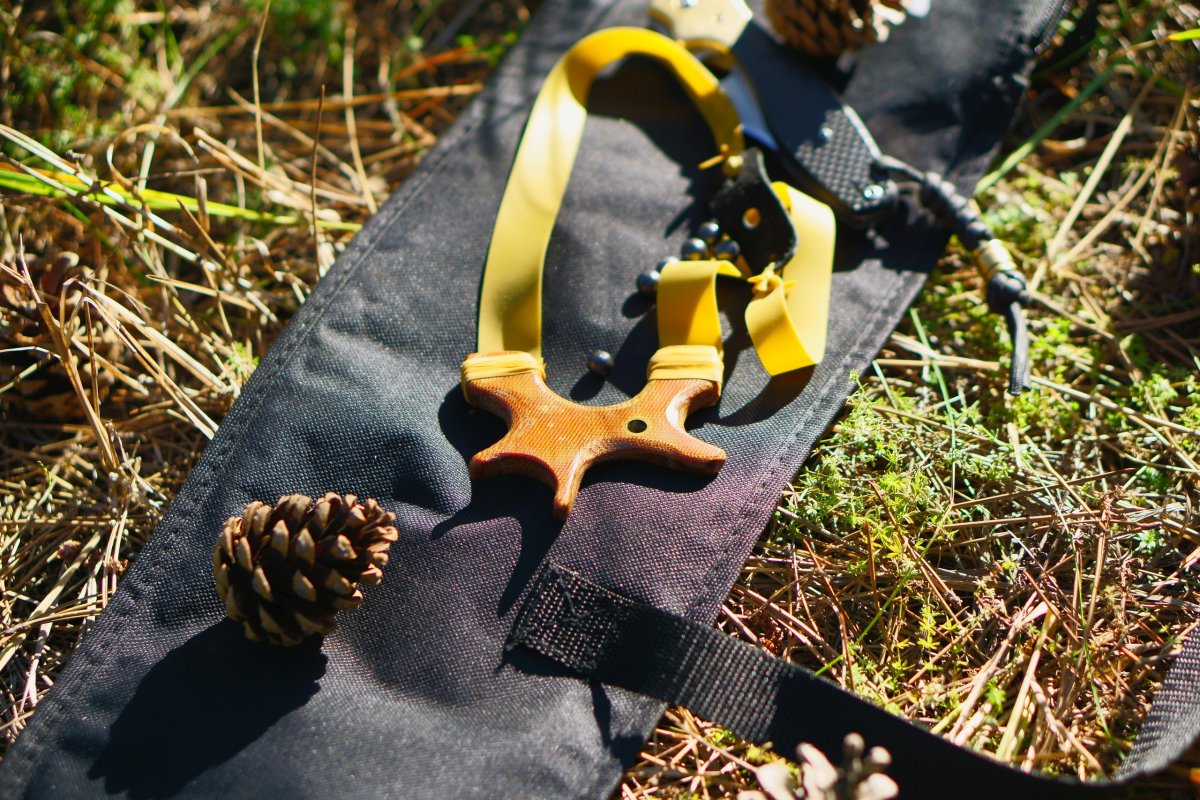

    всё индивидуально, я с текстолита 14-15 мм делаю, вполне удобно, можно толщину и увеличить путём склеивания листов, будет немного удобней за счёт более объёмной рукоятки

    По поводу прочности, если плоские тяги использовать можно особо не заморачиваться, натяжение тяг около 5 кг, это совсем не много, даже 10 мм фанера будет иметь более чем достаточный запас

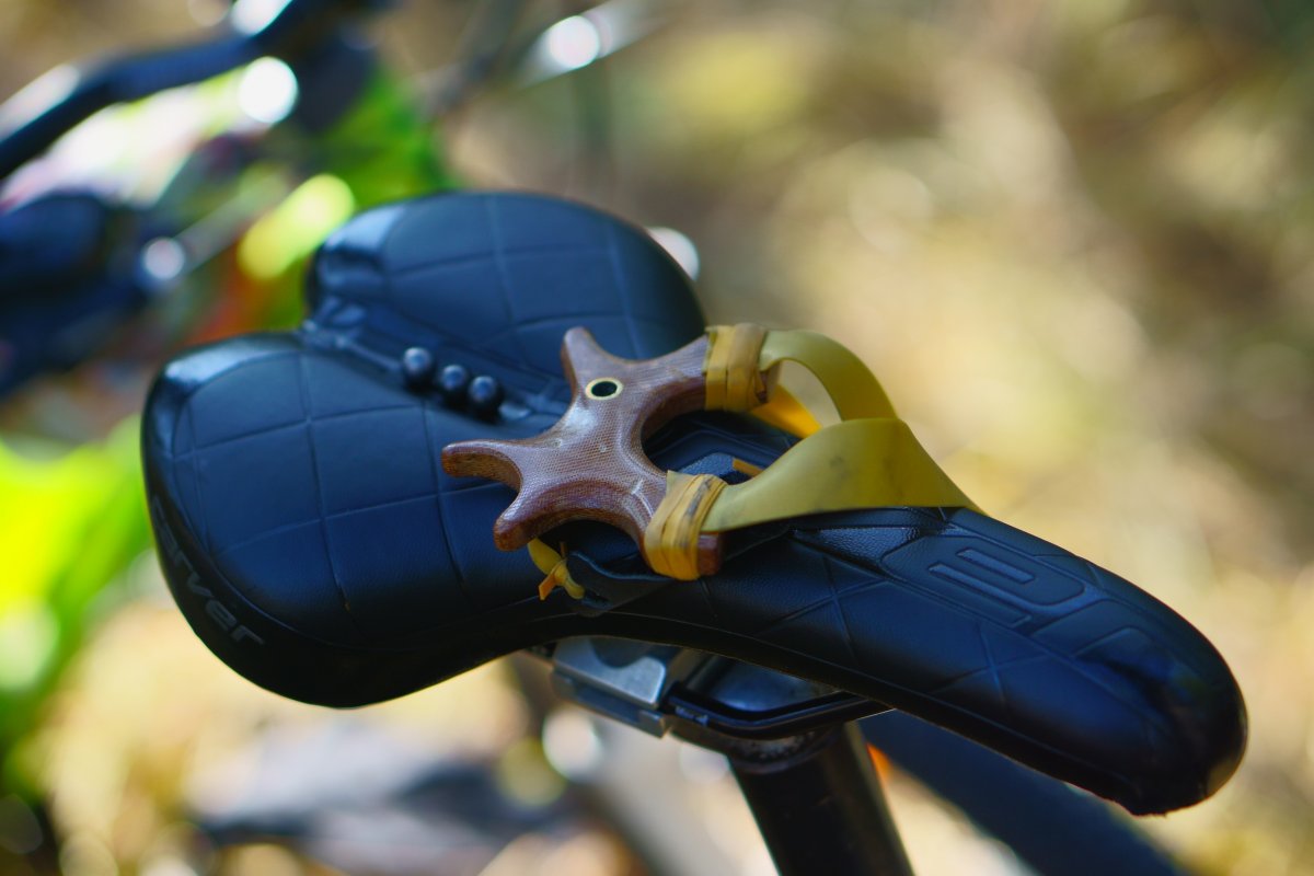

    Не слишком толстую рогатку 10-15 мм толщиной, возможно будет неудобно держать молотковым хватом, я держу рогатку под углом 45-90 градусов, мне вполне удобно. А в бордачке велосипеда текстолитовая рогатка толщиной около 10 мм и тоже вполне удобно

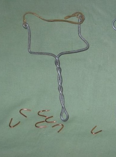

    Рогатка из авиационной резинки,выгнута обычно из толстой проволоки,стреляет скобками,полупетлями из любой проволоки,у стрелка обычно в кармане плоскогубцы или кусачки для изготовления боеприпасов.Эта же резинка используется в удочках донках.Авиационной названа потому,что из нее делали моторы для самолетов и планеров,моделей.

    В нас це гумка мала назву "венгерка", сіренька така кругленька. А набої для рогатки були "шпонки" , а ще робили рушниці з ножки стільця, теж стріляли шпонками.
