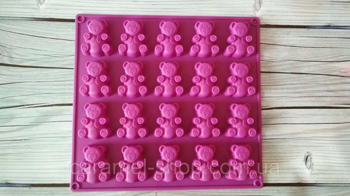

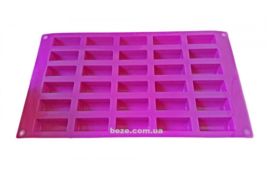

    Путем несложных калькуляций 1 кубический сантиметр получается 11,4 грамма. Тут важно, как мне кажется, соблюсти постоянность заливки полостей, лить не "на глазок", а сделать что-то вроде мерной черпалки ровно на один куб, чтобы снаряды получались одинаковые.
    Погуглили тут силиконовые формы для конфет и шоколада - есть весьма экзотические варианты, от мишек и сердечек до писюнов. Попасть в супостата свинцовой пиписькой - это +10 к харизме и +10 к точности.

    Очень удивило,что силикон выдерживает температуру плавки свинца!

    Свинец 327 вроде. Духовки около 250-260. Для пищевого применения. За пищевым в любом случае есть задел.

    Так и я о том же. А как же тогда отливаются эти кубики? Это другой какой-то силикон? Что значит задел?

    Да все он выдерживает, не переживайте.

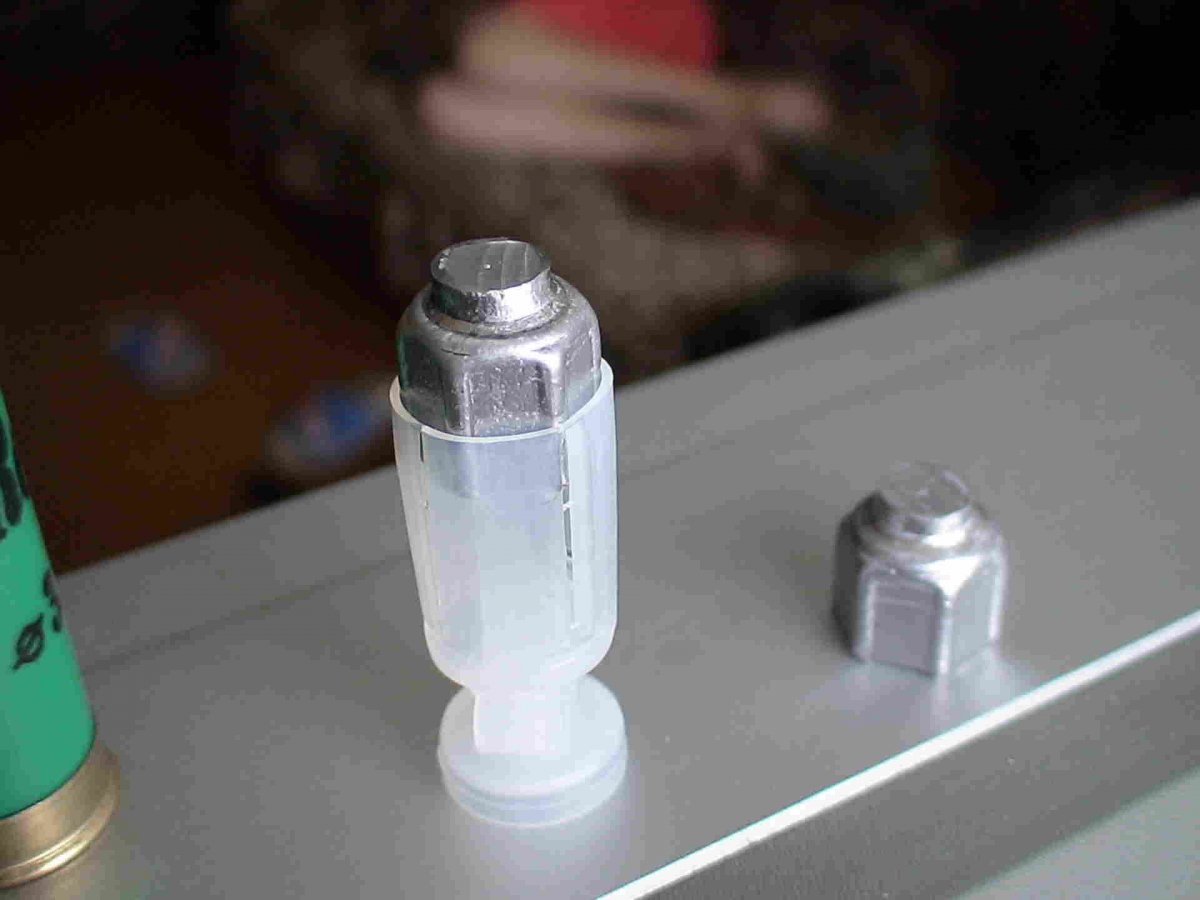

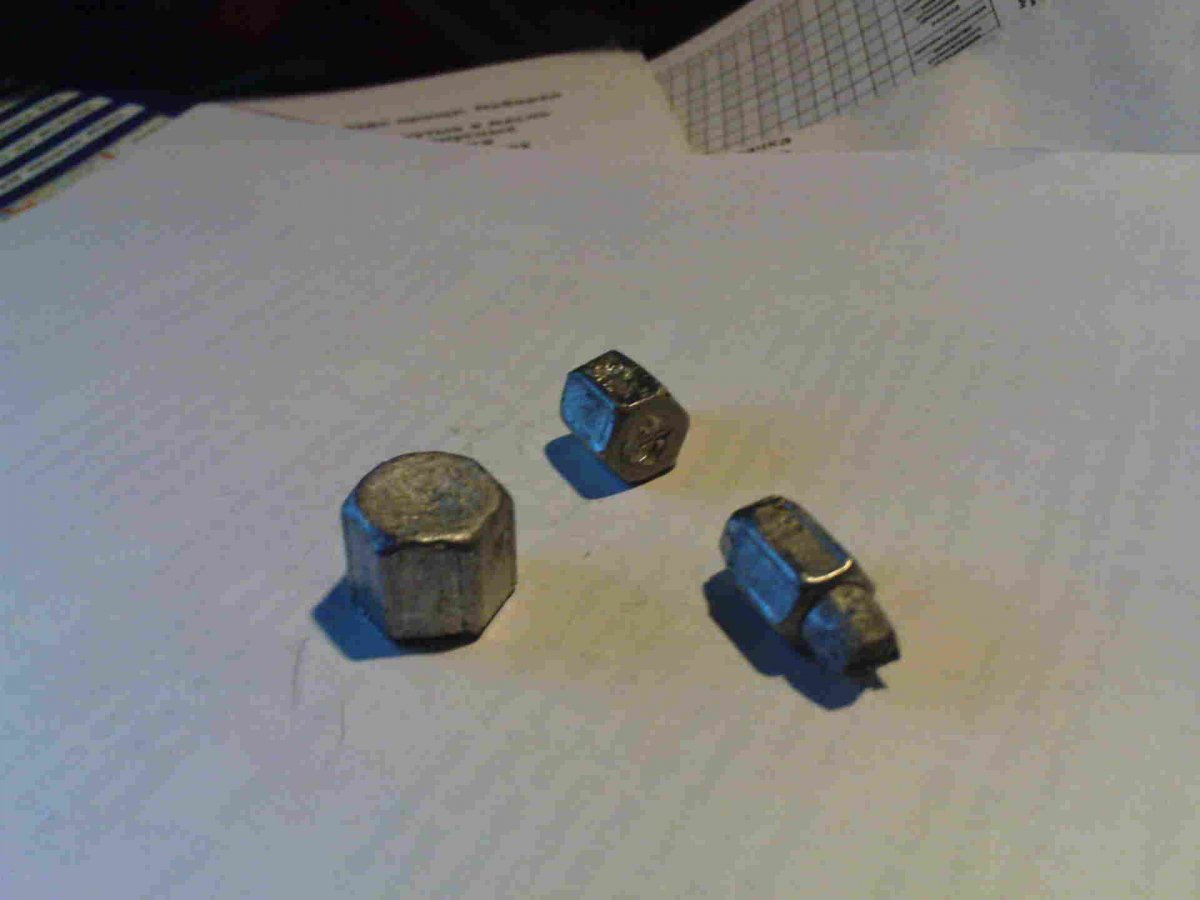

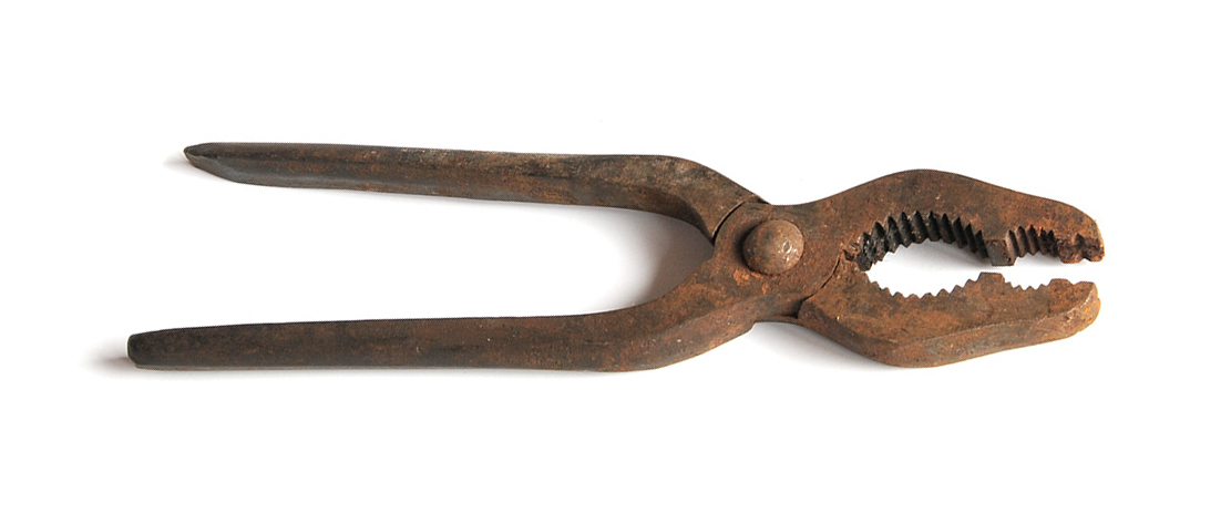

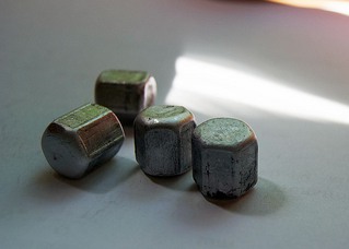

    Я тут еще один способ вспомнил, когда то у релодырей гладкоствола подсмотрел - литье в головку торцевого ключа. Тут нужно подбирать головку чисто эмпирическим путем и дозировать свинец, либо заглушку ставить, чтобы получить одинаковые отливки.
    П.С. Вспомнил босоногое детство, мы в песок камыш вертикально втыкали и туда свинец лили. Свинец выжигал внутренность камышовой трубочки, после чего она вынималась, раскалывалась пополам и получался свинцовый пруток около 10 мм диаметром, который потом рубили на кусочки. Еще лили просто в канавку в земле, сделанную оттиском круглой ровной палочки, но там не так аккуратно получалось как с камышом. А самый простой способ - литье в пассатижи, сейчас такие редко попадаются, а на старых советских там были такие овальные отверстия с зазубренными краями, теперь вместо них на пассатижах кусачки для проволоки делают. Из толковых пассатижей можно было два типа снарядов сделать - большой овальный, мы его "карамелька" называли - для коцания всего подряд, от бутылок до кинескопов и унитазов на мусорке, и маленький, отлитый из отверстия поменьше, чисто по мишенькам легким снарядом пострелять, называли его почему-то "шайба".

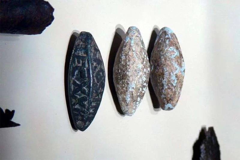

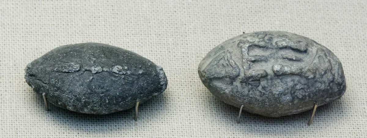

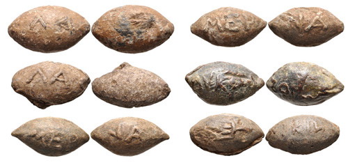

    Причем, позже читал про всяких римлян, какие они снаряды для пращей использовали - и там тоже свинцовые пули веретенообразной формы, похожие на косточку от абрикоса, более толстые по краям и заостренные к концам. Так что мы в детстве случайно до забытых технологий предков додумались. Интересно, почему именно такую форму древние лили, а не шар, например?

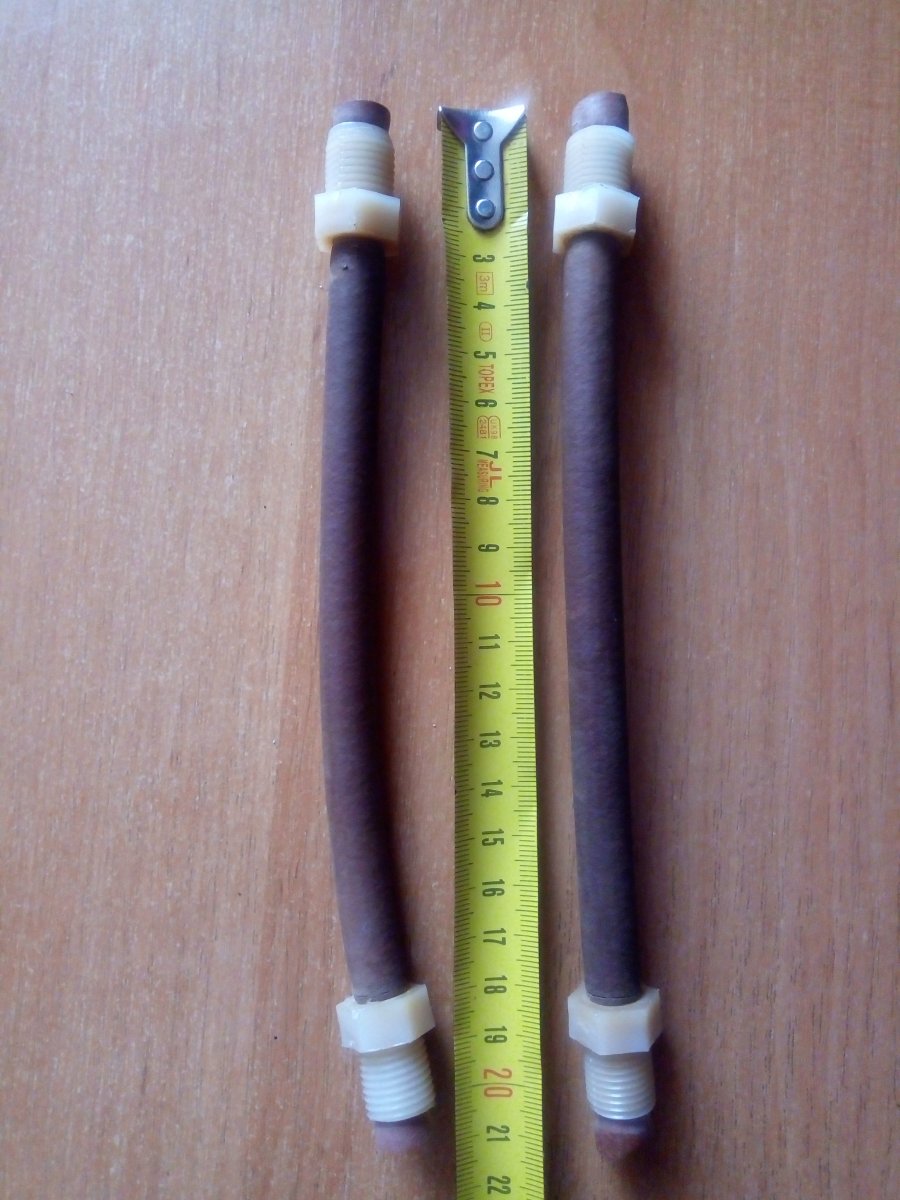

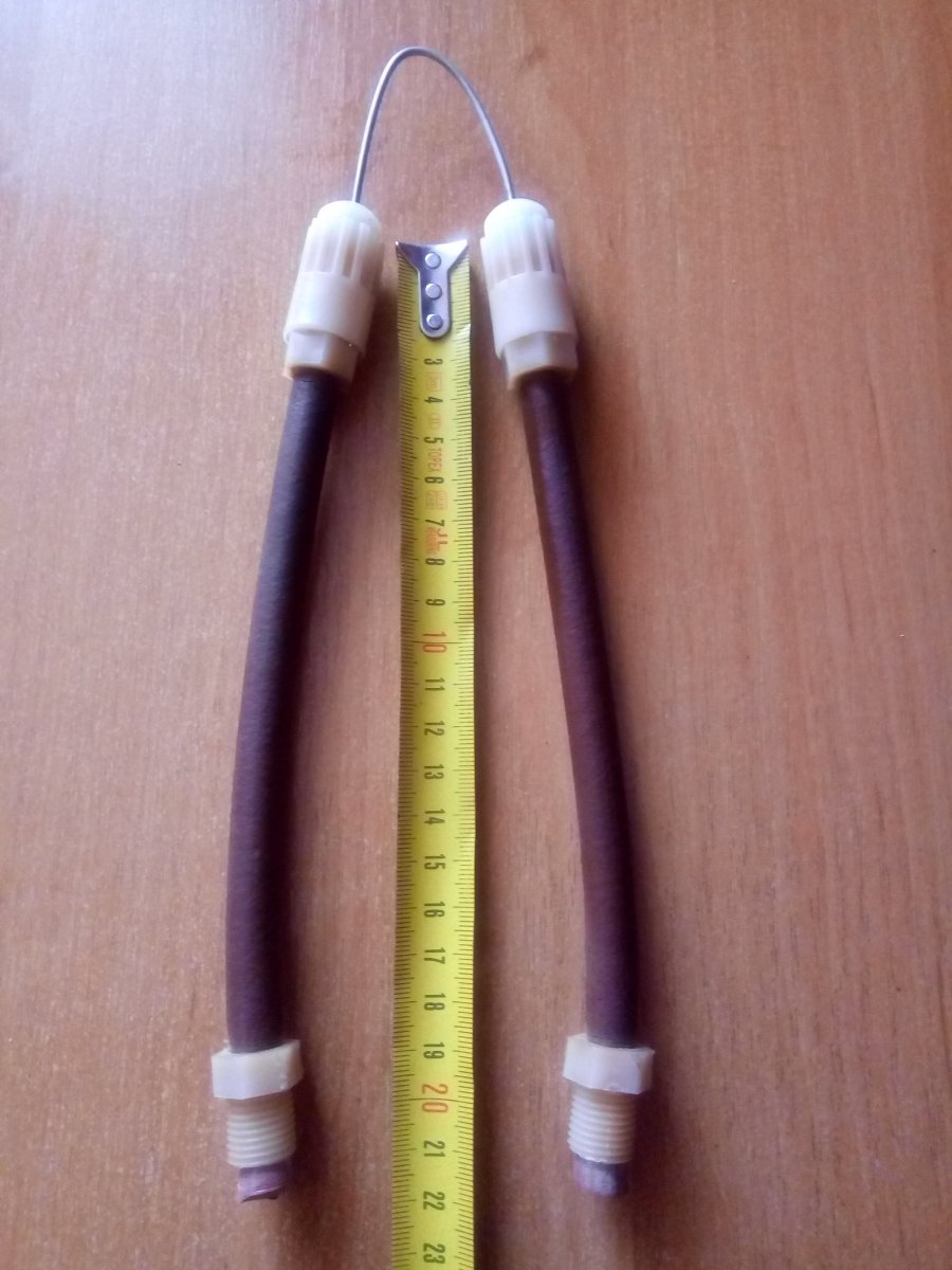

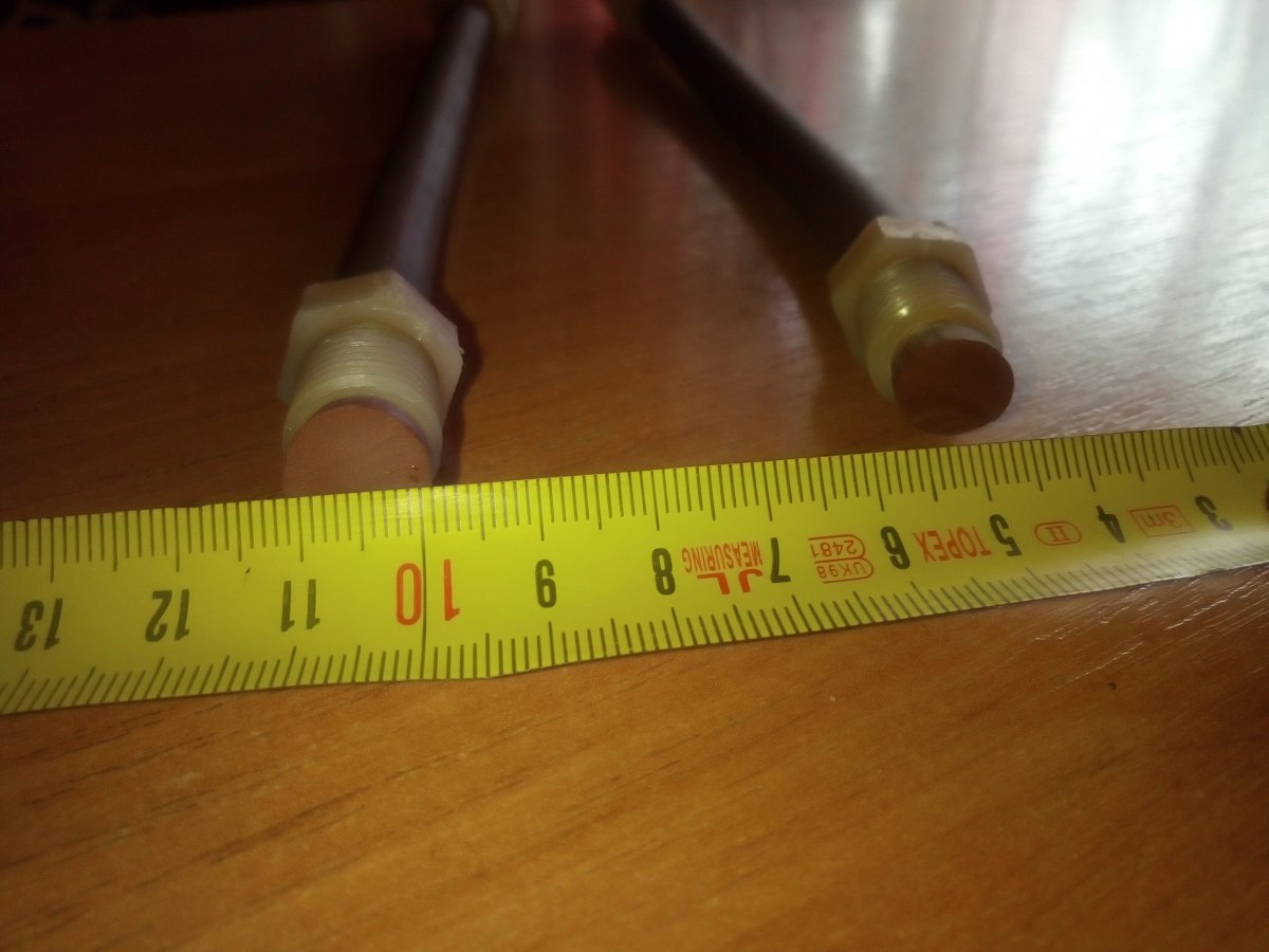

    Не рогатка, но тяги нужны.
    12мм по 21см пара
