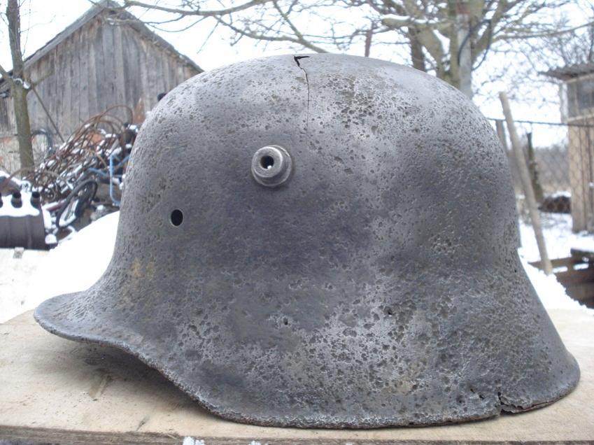

    Есть такой колпак вроде как м 18. После электролиза.Думаю делать так -преобразователь- пайка-грунт шпаклевка -краска а там буду смотреть дальше.При чистке вылезло клеймо вроде ЕТ 64.У кого какие мнения. шлем хочу на полку застаренный.

    Все правильно. Хорошенько пропаять. Если есть время, можно и каверны пропаять.

    Если есть опыт по пайке, то да, а если нет, и нет знакомых которые могут это сделать, думаю надо реставрировать другим способом (тем более, что на полку)

    Паять буду полностью опыт небольшой но есть.

    Последовательность не много не та , чистить до голого металла без окислов и паять маленькими участками двумя паяльниками 100 Ватт прогревает 60 Ватт облуживает , флюс фосфорная-ортрфосфорная кислота или травлённая цинком соляная , можно любой другой флюс для чёрных сплавов , вокруг пайки металл потемнеет - окислится , опять очистить запаять и так далее , потом всё ошкурить-выровнять и только потом преобразователем ...
