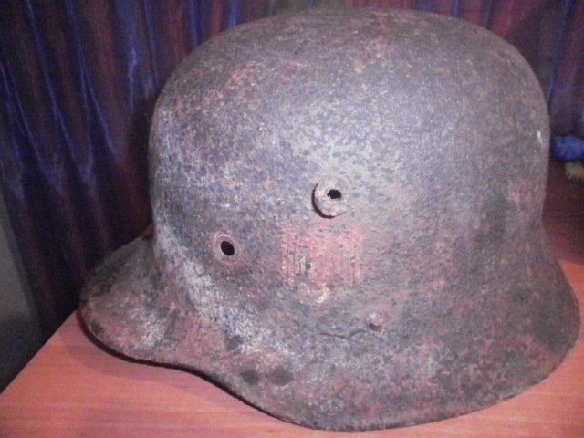

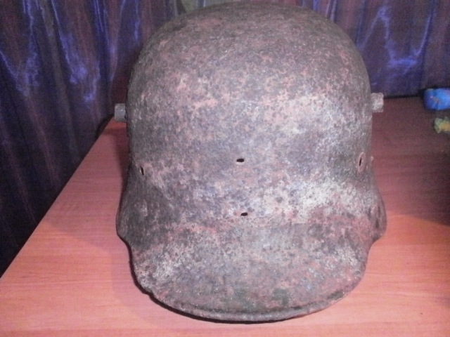

    Подскажите, есть ли смысл пытаться поднять родную краску из - под ржавчины или только как исходник под реставрацию? И как сохранить декаль?

    По таким фото трудно определить, сколько осталось краски. Как видится мне, то не много. Деколь, сзади на юбке, и козырёк чуток. Но, пытаться сделать всё возможное, что бы восстановить какой-то девайс нужно и должно. Зашпатлевать шлем вы всегда успеете. Дайте ему шанс. А там, видно будет.

    В раствор щавли ее, а там посмотрим...

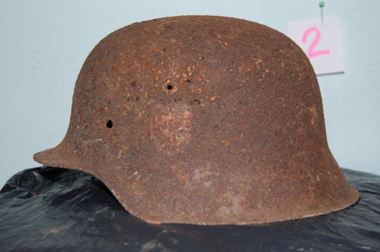

    Я раз передержал на 3 минуты в щавеле,покачивая шлемом,а птичка улетела.Теперь только мыло-"Да здравствует мыло душистое и полотенце пушистое".http://www.reibert.info/forum/showthread.php?t=180304

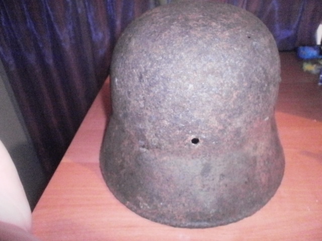

    После "мытья мылом" остаються места со сжавчиной.Одна каска у меня после мыла,дека все равно была желтой,вот и я ее "тянул" технической HCl 10%.Результат понравился.После в соду,снова обильно намылил смыл,консервация светлым пчелиным воском со скипидаром.Фото до консервации-

    До бани и кислолочения декали-

    нет на нём краски ,судя по цвету обработан преобразователем ржавчины?
    можно аккуратно протереть деку уайт-спиритом после покрыть матовым лаком !

    краска есть . лезет потихоньку.
